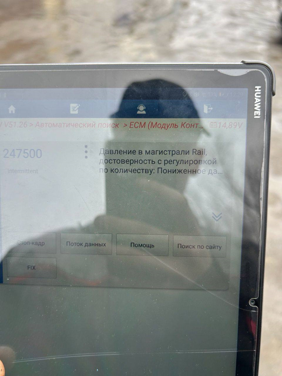

Всем привет, после чипа столкнулся проблемой. Как только начинал активно ускоряться вылазила ошибка «привод» и глушила мощность, обратился к ребятам кто делал чип, почитали ошибки сказали что топливный фильтр или насос. Точнее сказать не могли т.к вылазит только под нагрузкой.
Заменил фильтр эффекта ноль, как и от замены насоса в сборе. Поменял датчик регулировки давления и датчик давления ( это два датчика в рампе) также…
Поехал к очень уважаемому диагносту в узких кругах почитали тачку, сделали диагностику на месте, но опять же никакой именно датчик не показывал ошибку.
Все мнения сходились в одно – что криво «лёг» чип от agp. Я в это верить отказывался и хотел найти причину. так сказать выбрал путь самурая.
Нашел на форуме похожую статью но у человека были такие же ошибки на холостую и проблема была в форсунке…
решил рискнуть и заказал пару форсунок с известной всем разборки) и как ни странно дело было в форсунке третьего горшка. Хотя диагностика форсунок не показала отклонений на месте, видимо только под нагрузкой ее заливало или тупо дт сливало в обратку.
