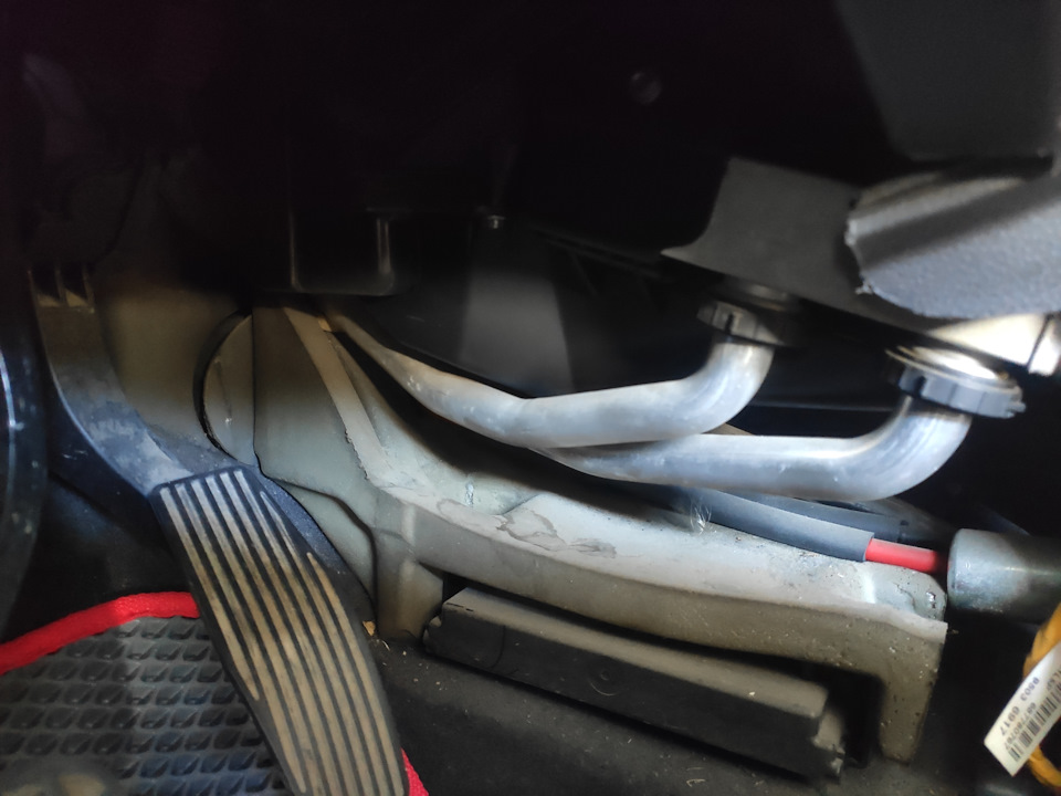

Когда спала жара и надобность в кондиционере временно отпала, тогда и нарисовалась маленькая неприятность, в частности начал чувствовать как греет правую ногу в движении. Греется панель, которая закрывает центральный тоннель с водительской стороны. Почитав по форуму, виновник был найден сразу.
Собственно, заводская недоработка. Печка у нас с постоянной циркуляцией охлаждающей жидкости, трубки как раз проходят в этой зоне. И они ничем не закрыты. Судя по расположению трубок и радиатора, в случае если печка будет течь, то я так понимаю, её можно без проблемно заменить, не снимая панель и всё вокруг. Наверное в этом и была задумка инженеров, ну или они может думали что водитель всегда с кондиционером будет ездить. При работе кондиционера пластик остаётся еле тёплым.
Итак, решение было подсмотрено и было простое. Был взят утеплитель строительный для труб, тот, что используется для теплоизоляции труб отопления, в случае заливки например стяжкой в полу. Трубка максимально, на сколько это было возможно была обвернута утеплителем и стянута хомутами нейлоновыми. Часть панели тоннеля была проклеена тепло-шумоизоляцией 8мм, защелкнута обратно. Фото не делал. Ногу теперь не жарит, даже как то немного прохладно вечером без включения печки. А так, было много мыслей по этому поводу, включая те, что может заслонка какая сдохла, но ни в одно их сопел не поддувало горячим воздухом. А в машине всяких воздушных каналов достаточно много. Есть по две трубки подачи воздуха в ноги как водителю, так и пассажиру, для более равномерной подачи тепла в ноги. В лачетти к примеру сделано проще, одна трубка, в одну зону. Подогрев ног задним пассажирам так же имеется, да и с EVA ковриками теперь и не перекрыто ничего. До этого лежали резиновые, перекрывающие полностью каналы.

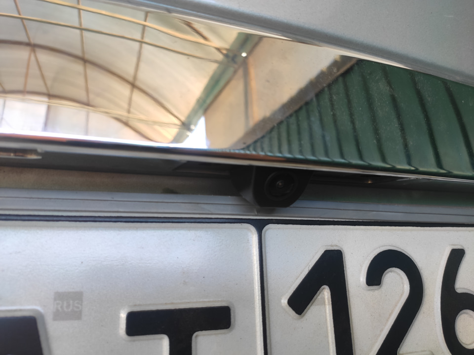

Поставил камеру заднего хода. Но как то мне не нравится, как она на магнитоле А-ля тесла показывает. Растянула изображение на 3/4 экрана, по бокам нихрена не видно и не понятно, хотя такая же камера несколько лет стоит на лачетти. Формат или соотношение видео камеры не соответствует предустановкам магнитолы. Надо поковыряться в меню разработчика. Может там получится что найти, как заставить приложение отображать адекватнее.
Вот только так и не сфотографировал как показывает камера на данной магнитоле. Но совсем не хорошо.
Думаю это временная проблема, немного свободного времени и все решится.

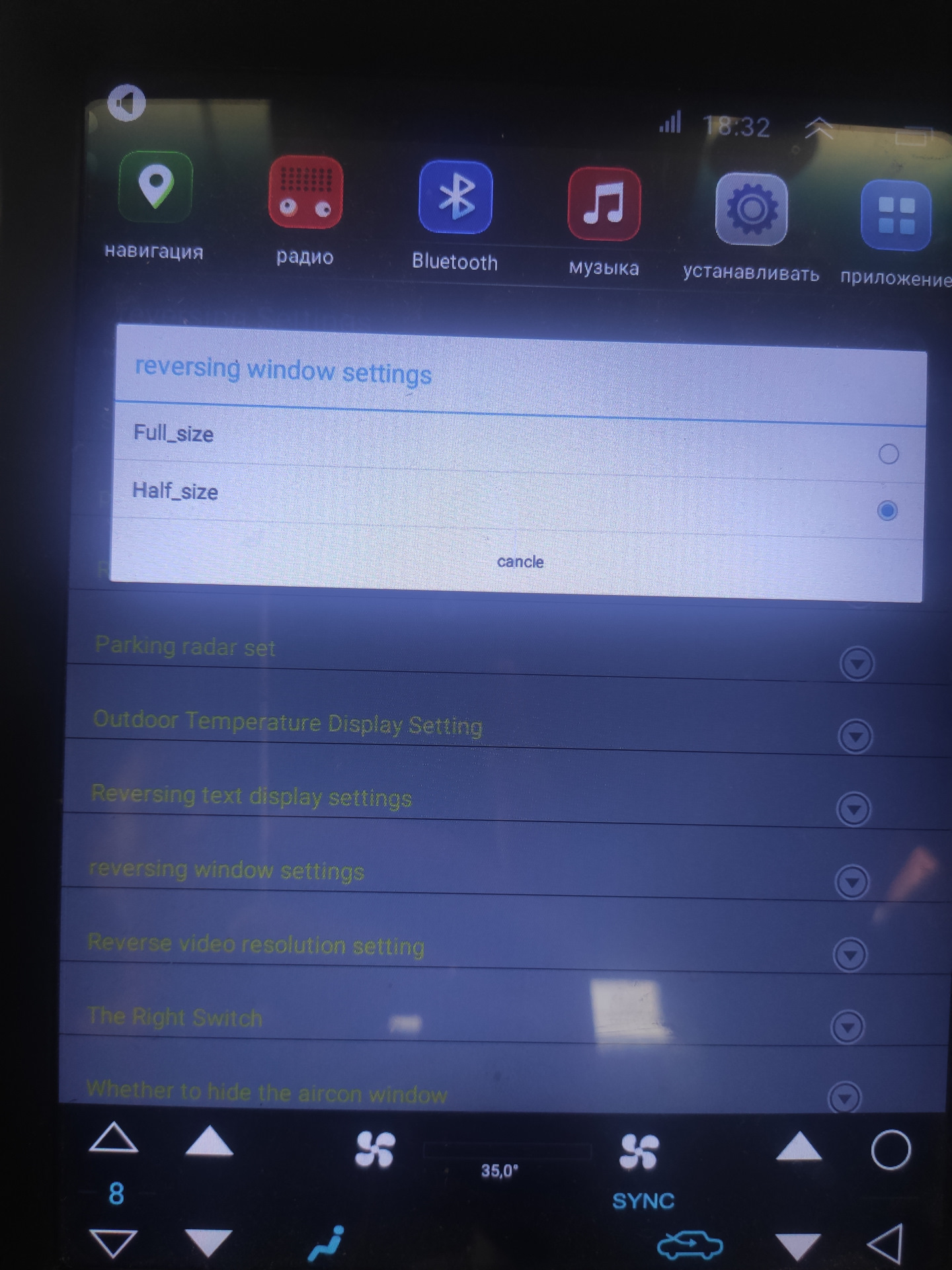

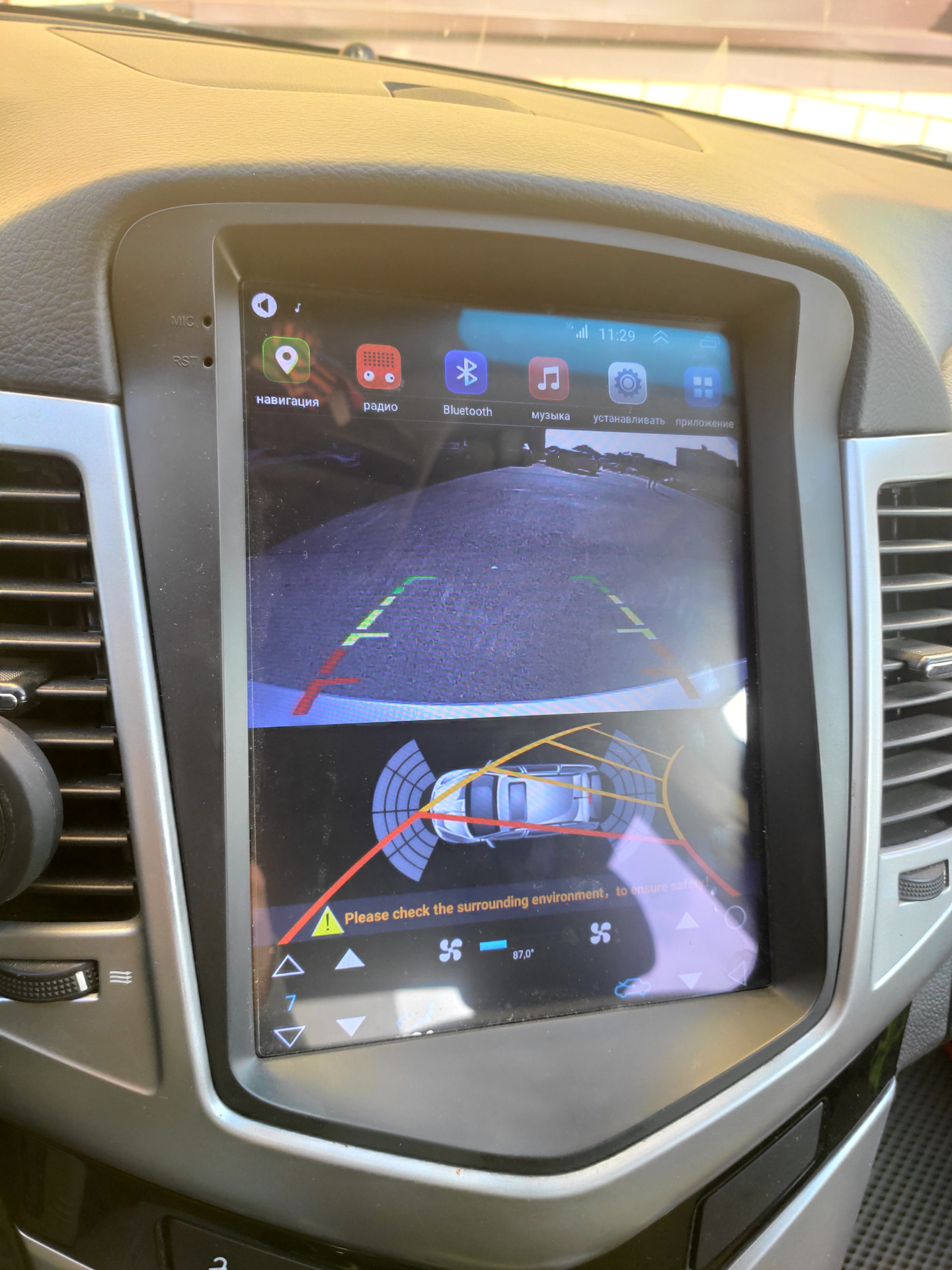

UPD. Ну вот, как и говорил, надо просто в меню разработчика поковыряться.
В общем, теперь всё хорошо и адекватно показывает. Пусть и картинка меньше, но зато есть угол нужный, и что то видно при движении задним ходом.
Из моих ошибок — в камере нельзя отключить штатную "лесенку" при парковке. Будет две значит. И надо бы картинку местами поменять. Парковку вверх, картинку с камеры вниз. Но пока не нашёл. Китайцы, они сцуко такие…

Как настройки камеры меняли чтобы выше показывала?
В настройках разработчика есть пункт по настройке камеры. Чуть позже напишу как.
DimarikSh
Настройки — настройки разработчика(пароль 8888) — reverse settings — reversing Windows settings "Half size"
И в принципе всё, тогда камера заднего хода будет показывать в половину экрана. Ну и на данных настройках ещё по ковырять можно много чего.
