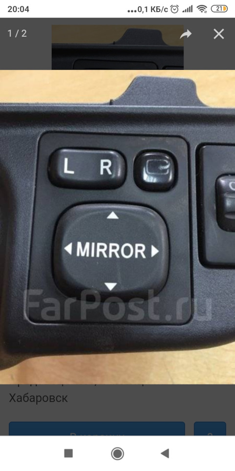

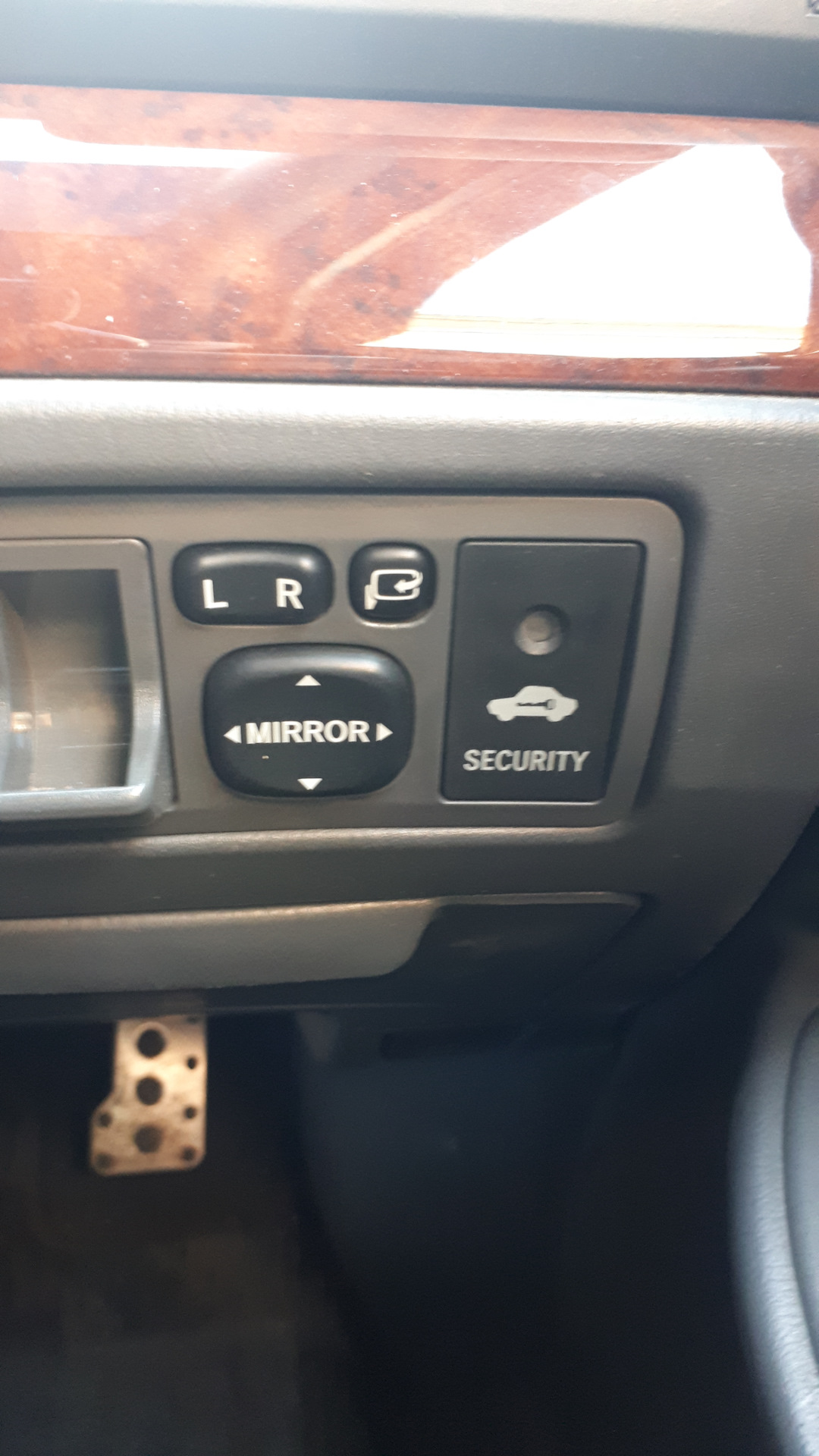

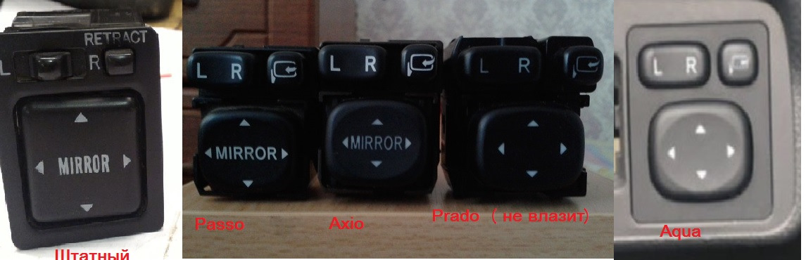

Хронология стиля такова:
1. Блок зеркал родной квадратный (без подсветки вообще)
2. Блок зеркал со скругленными кнопками, типа "рестайл" (тоже вообще без подсветки)
3. Блок зеркал со скругленными кнопками но с подсветкой "MIRROR" (найдена)
4. Блок зеркал со скругленными кнопками но с подсветкой "MIRROR" (установлена)
__________________________________________________________________________________

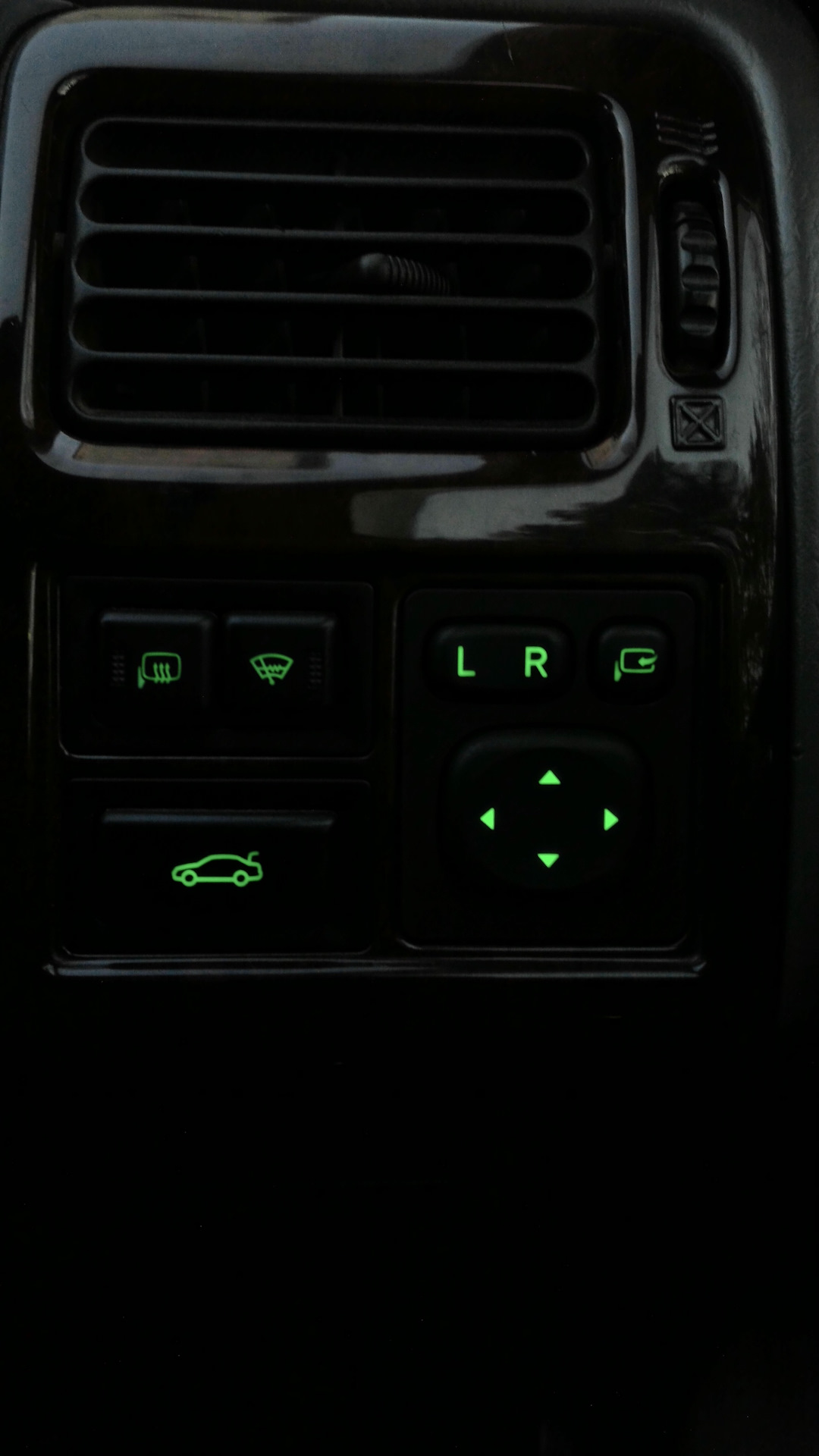

И вот наконец то найден вариант, который полностью устраивает мою натуру лютого перфекциониста))
Блок зеркал с подсветкой ВСЕХ символов и в отличие от варианта от Prado, полностью совпадает по размером с нашим штатным.

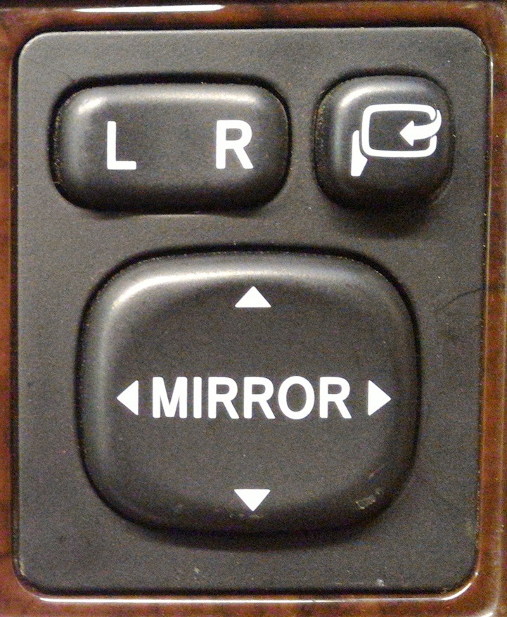

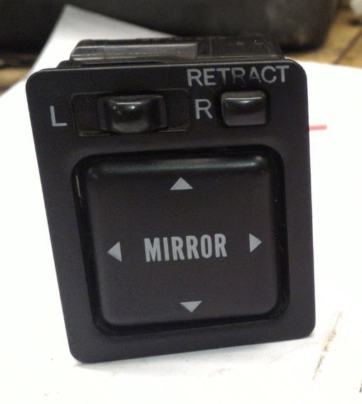

Вот варианты возможных блоков зеркал:
1. родной, квадратный 84870-16040 (не светится вообще)
2. от пассо, ипсума, ББ и т.д. рестайл, округлый 84870-97401 (не светится вообще)

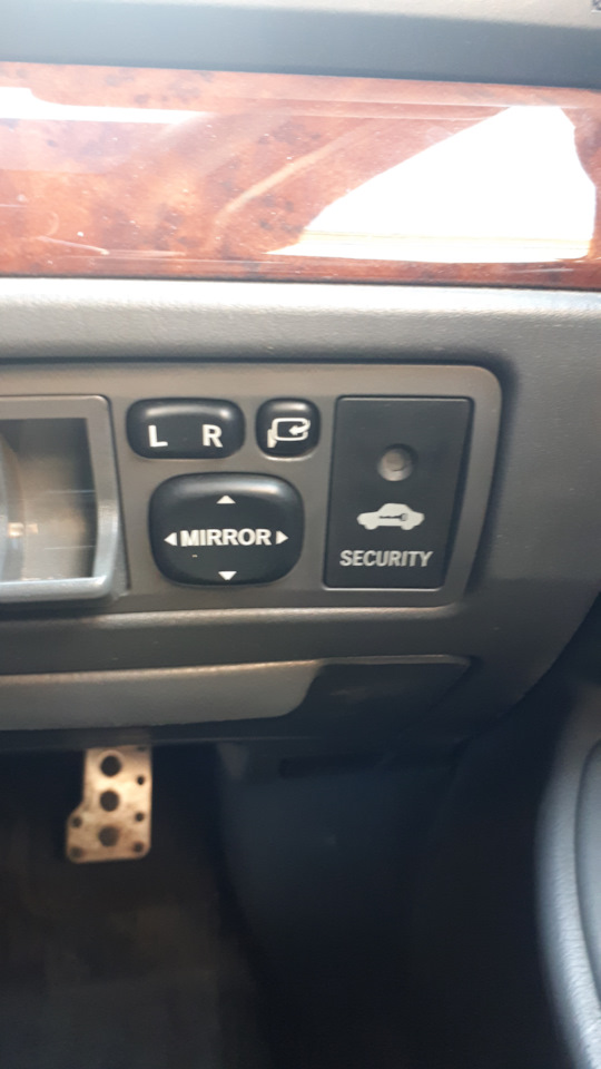

И три ИНТЕРЕСНЫХ:

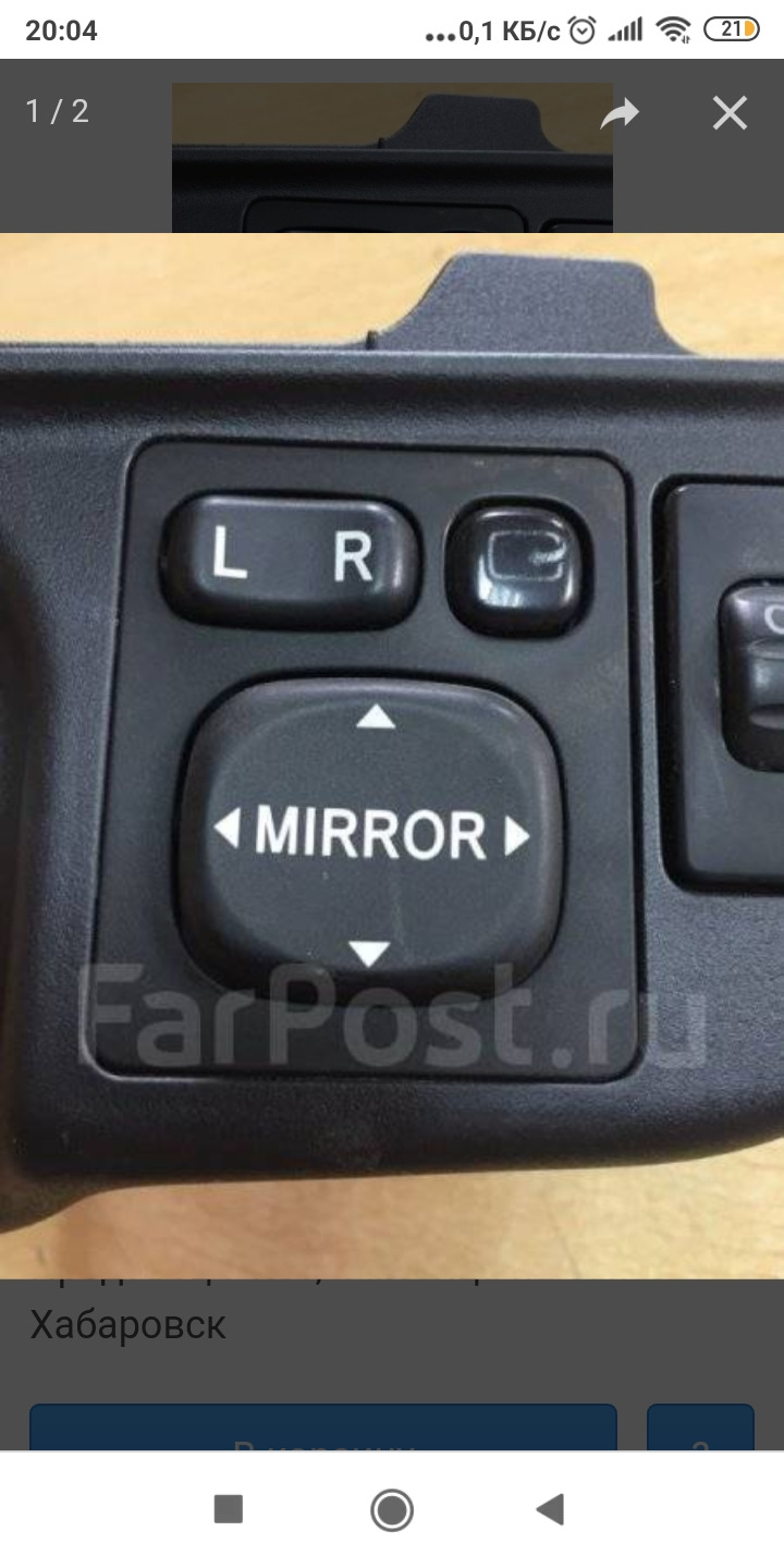

3. от филдера, эстимы, аксио… 84870-28040 (светится надпись MIRROR)
4. от прадо 150, марк икс… 84872-58010 (подсвечиваются все кнопки но сами размеры больше, не влезет, отсутствует лицевая панель и кнопка складывания смещена)

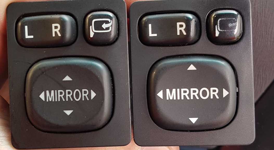

5. от тойоты Аква начиная с 2014 (светятся ВСЕ символы) размер аналогичен нашему.
Вот ее и удалось найти))

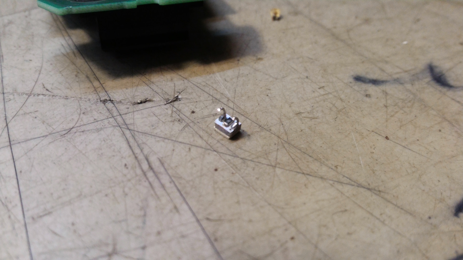

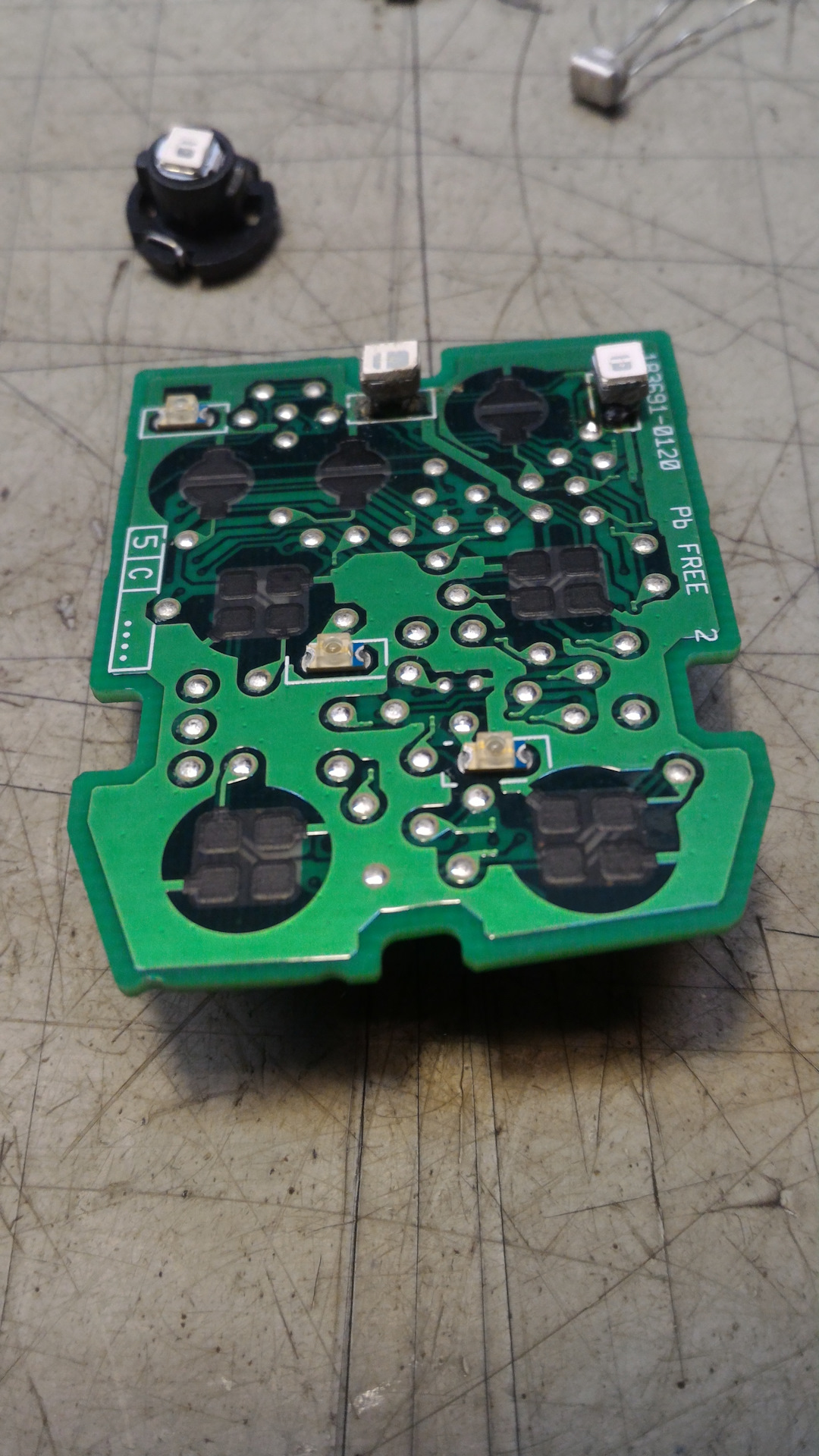

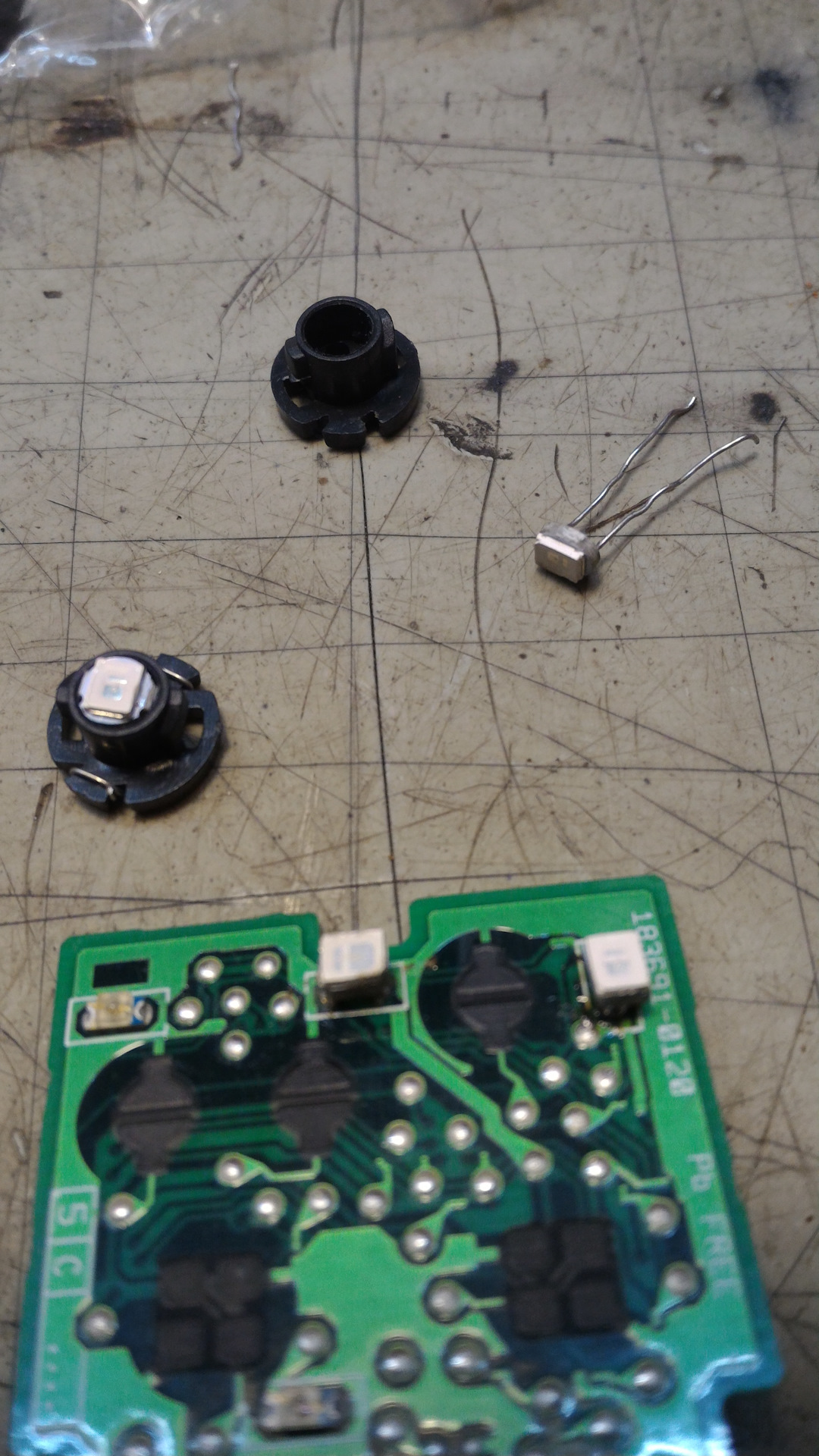

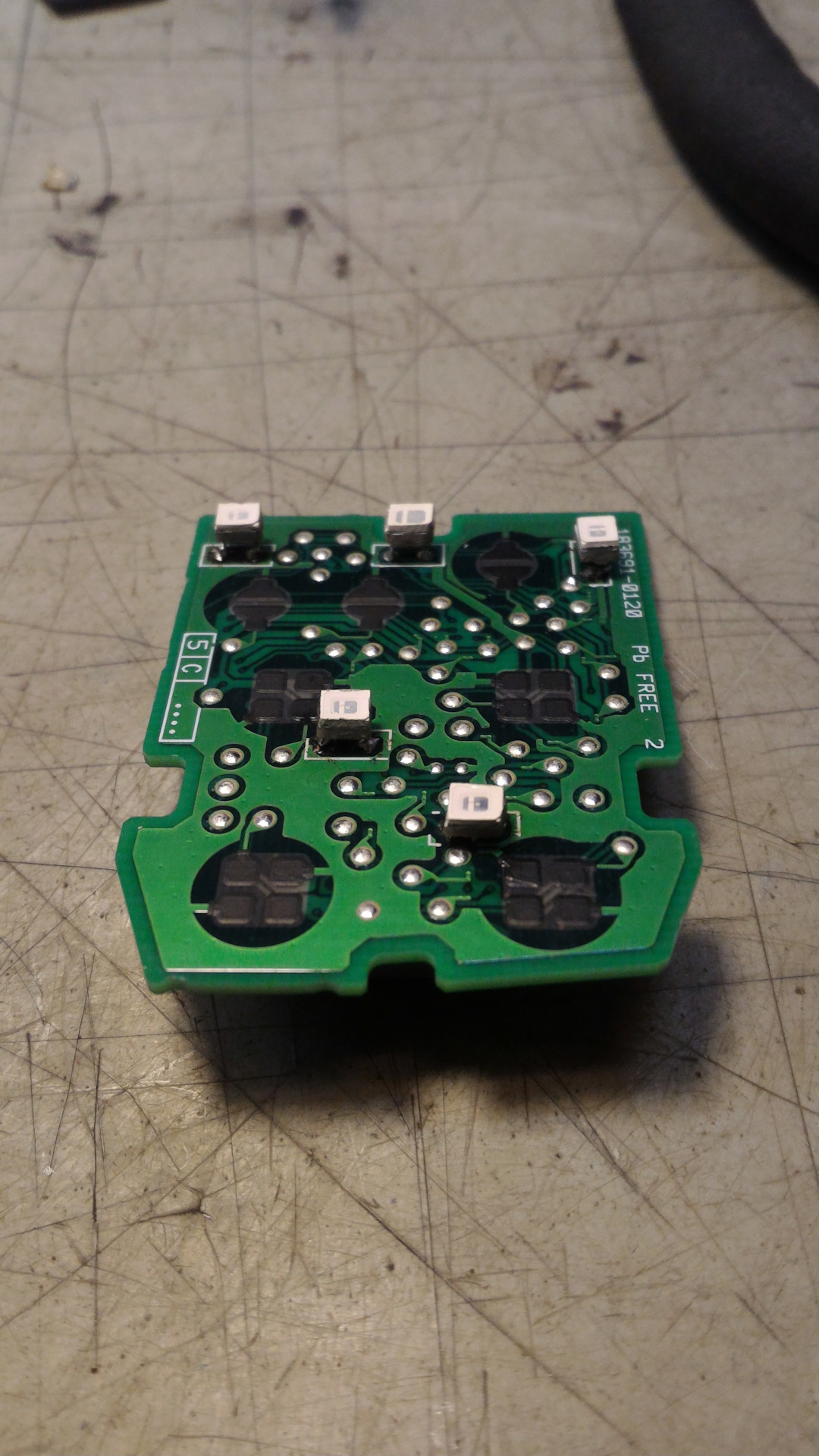

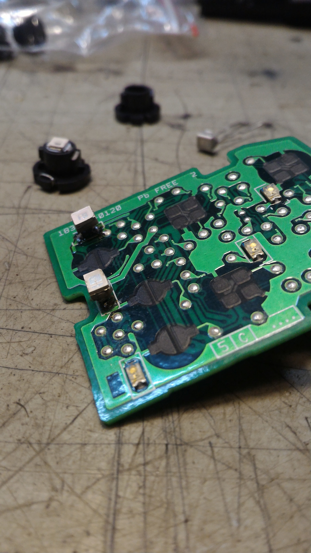

Первым делом пересвет с тусклых салатовых светодиодов на яркие зеленые — в цвет всей остальной подсветки в моей машине. Использую светодиоды из китая для подсветки панелей и кнопок. Вытаскивая кристаллы из цоколя и укорачивая контакты под пайку.

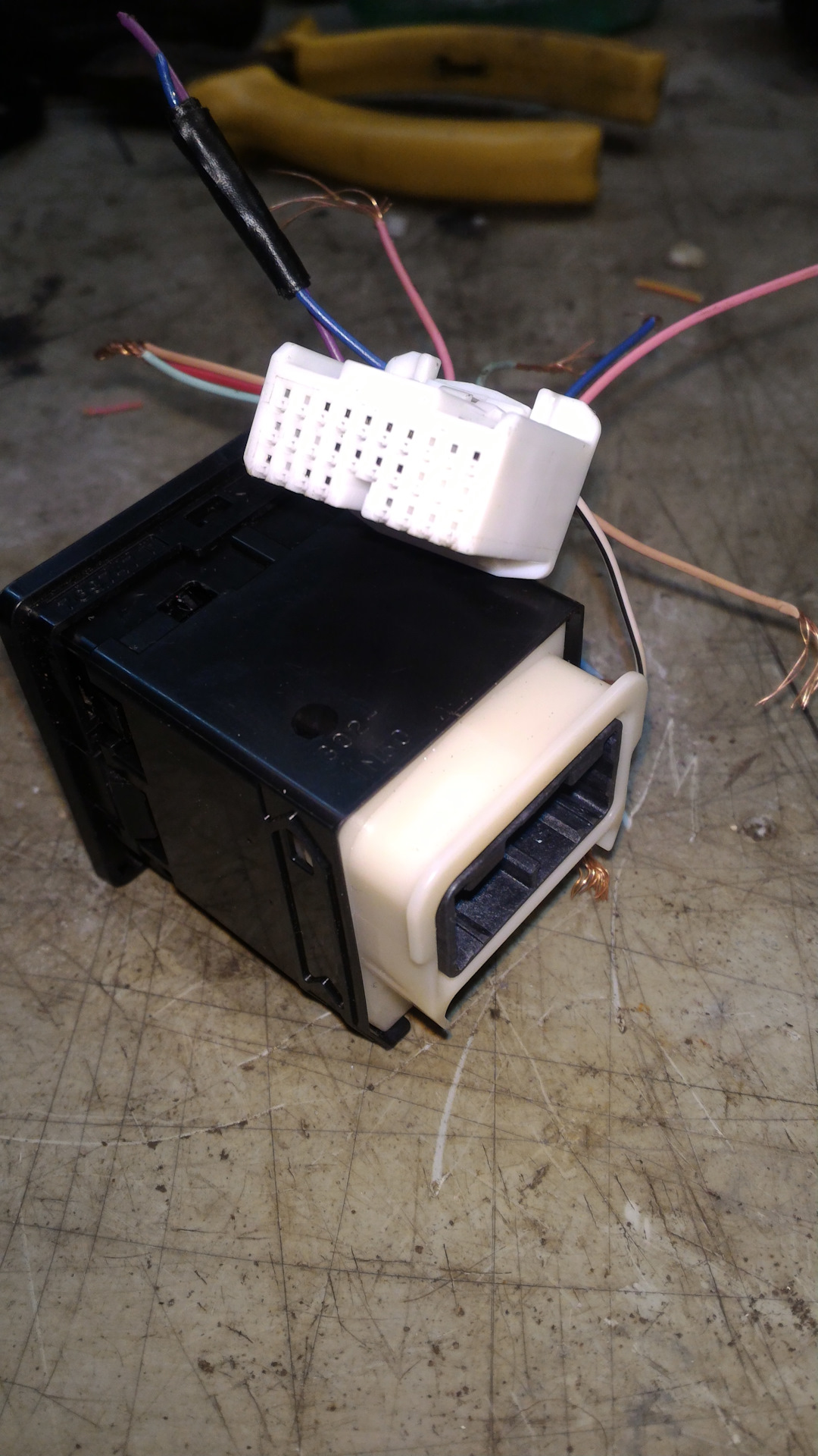

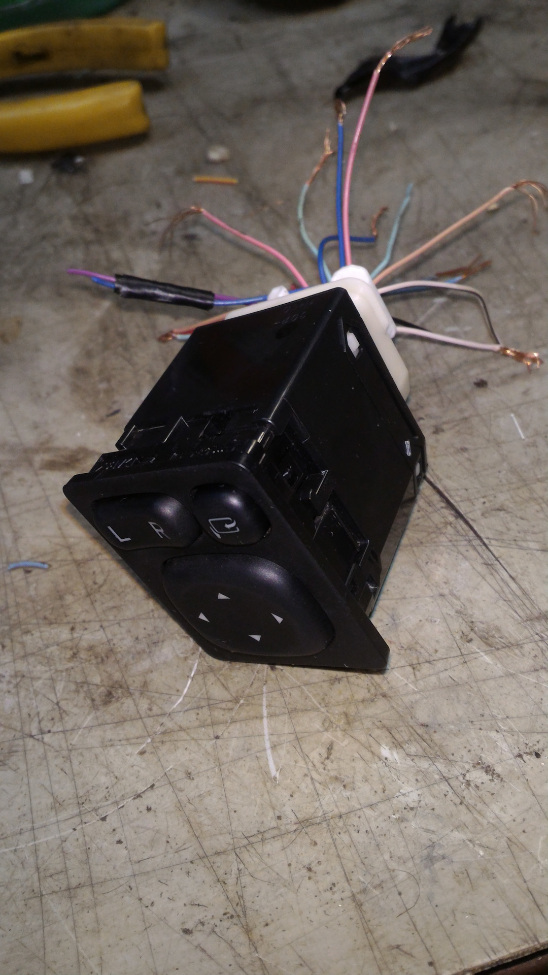

Подключение при наличии фишки не сказать что сложное…но немного пришлось попариться.
блок является полностью цифровым, в отличие от чисто механических, которые были до него. Внутри две платы с микросхемами, полевыми транзисторами. Блок очень продвинутый, может складывать зеркала при постановке в охрану, наклонять зеркала при включении заднего хода и возвращать их обратно (требуется блок памяти зеркал).Кнопка складывания зеркал уже БЕЗ ФИКСАЦИИ, одно нажатие — сложил, второе — развернул.
Я все функции использовать не стал, незачем. Только штатные короновские.
Разница в подключении такая — в штате общая точка подключения моторов регулировки одна М+. Относительно нее работают все четыре регулировки: ЛЕВОЕ право-лево и верх-низ + ПРАВОЕ право-лево и верх-низ. У нового блока таких вывода два — М+ для правого и М+ для левого зеркала. Соответственно, надо дотянуть один провод до оранжевой фишки у ноги водителя, родной салатовый с красной полосой откусить и новый присоединить.
Второе отличие в складывании. У штата складывание происходит по одному проводу для обоих ушей, а у нового блока для правого и левого отдельно. Чтобы не спалить выходной драйвер парой моих зеркал, решено сделать как положено — для левого и правого отдельно. Для этого надо в ту же оранжевую фишку дотянуть два провода и откусив два штатных розовых, заменить на новые.
Вот в принципе и все отличие, три провода.

Слушай можешь получше фото сделать самой платы, немогу понять как диоды припаивать, у них же полярность
Слушай, это два года назад делал. Разбирать точно не буду.
Сори не тому написал
Имеется ввиду чтобы всё подсвечивалось

А какие размеры у светодиодов родных? А то взял себе такой же, а он с красной подсветкой, а хочется зелененькую)))
Вот же они. Где то 2х2мм, а поставил 3х3 примерно. Но это предел, больше не влезут
Ну так по картинке сложно определить размеры) Ладно, спасибо, буду искать))
заказывал вот эти лампочки сразу 50 шт aliexpress.ru/item/329750…KowC83bR15y4aAhYaEALw_wcB
и вытащив их из патрона получаем очень удобные кристаллы с ножками для подсветки в миниатюрных местах — кнопки салона, климат-контроля и прочее. Только пришлось стабилизировать напряжение подсветки салона(и габаритов) вот так www.drive2.ru/l/582588331678831618/, иначе 14,5в убивают диоды за месяца три

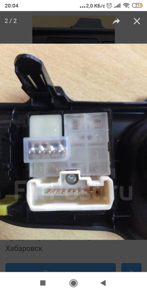

Привет.
Мою внимательно посмотри- там только стрелки. И штекер на фото глянь у меня- там 30 контактов где то, очень мелких
D-mas91
с подсветкой 11 контактов и надпись МИРРОР немного блеклая и шрифт тонкий
Спасибо. Что-то в продаже в основном без подсветки
Да, найти хоть с миррор, хоть с полной подсветкой — большая удача…А если еще с фишкой, а ведь она нужна, то еще реже. Ну и цена ниже 2тр большая редкость

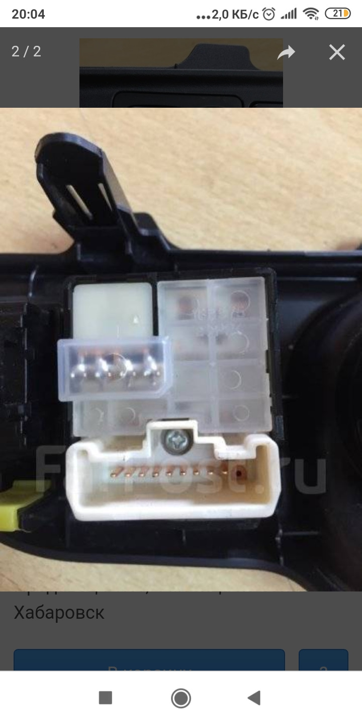

Приветствую. Кнопки с Аква нашёл . Как определить наличие подсветки?
Этот без подсветки.
D-mas91
Эта вообще без подсветки, т.к. 9 контактов. Если подсвечен джойстик, то 11 контактов и разъём чуть другой.

Надо сзади смотреть как блок прищелкивается к лицевой панели. Если защелки такие же, как на моем (на его рамке), то можно переставить. Но фишку 100% надо менять.
Буду дома скину фото, фишку можно попробовать перепиновать )
