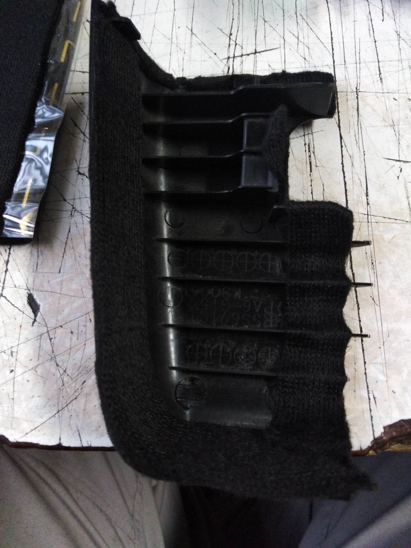

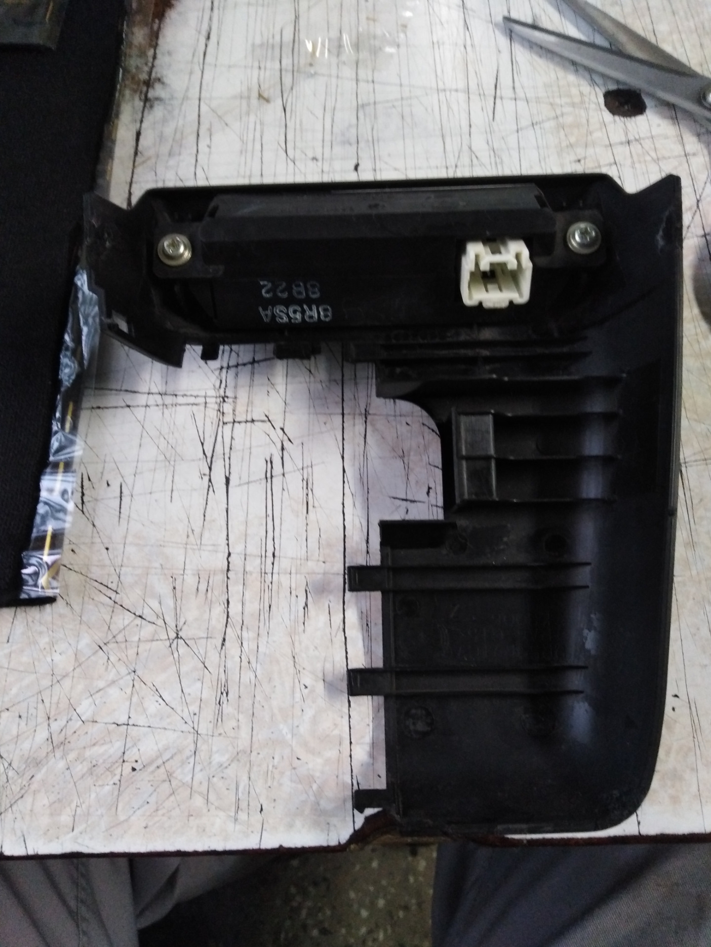

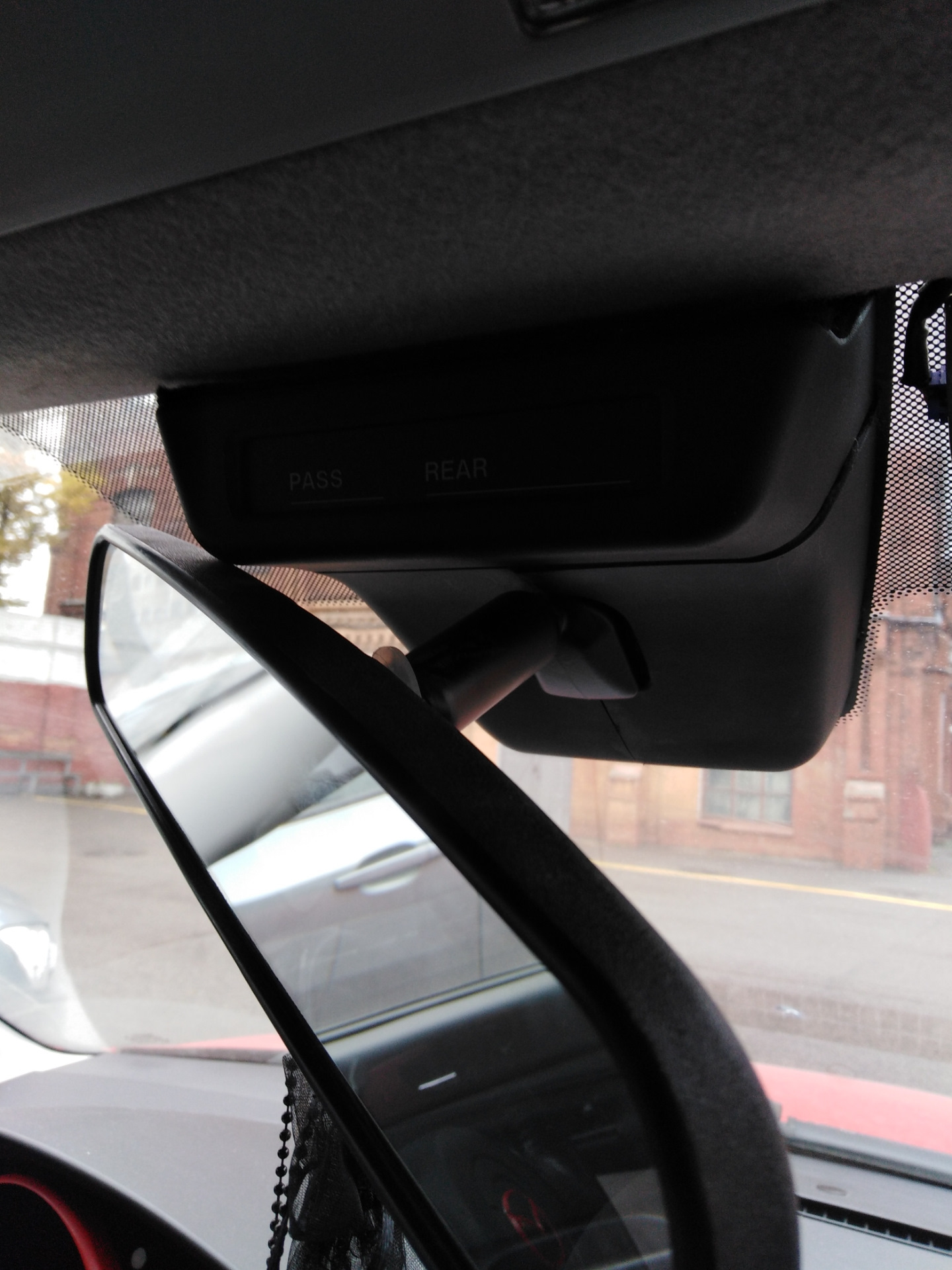

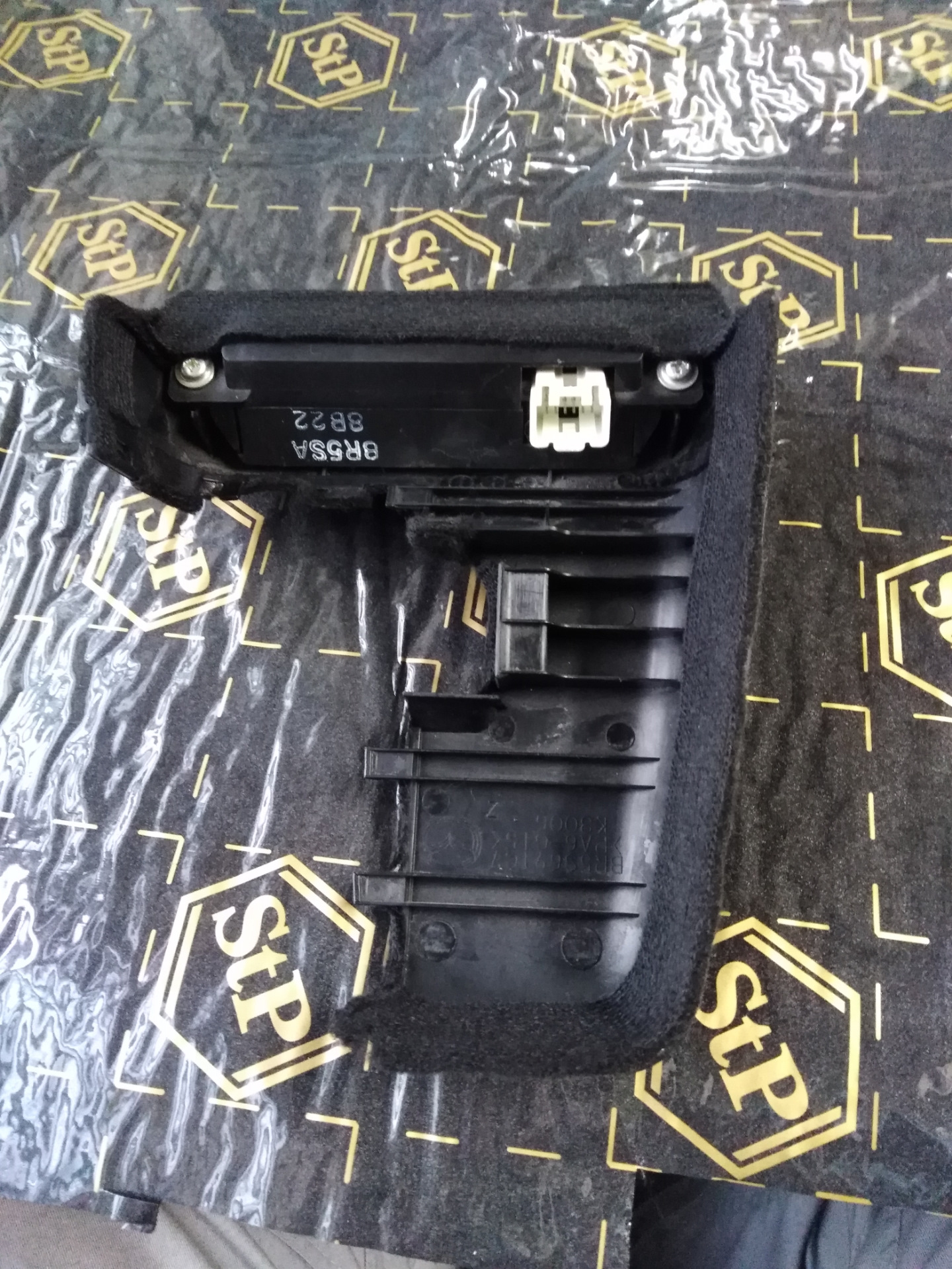

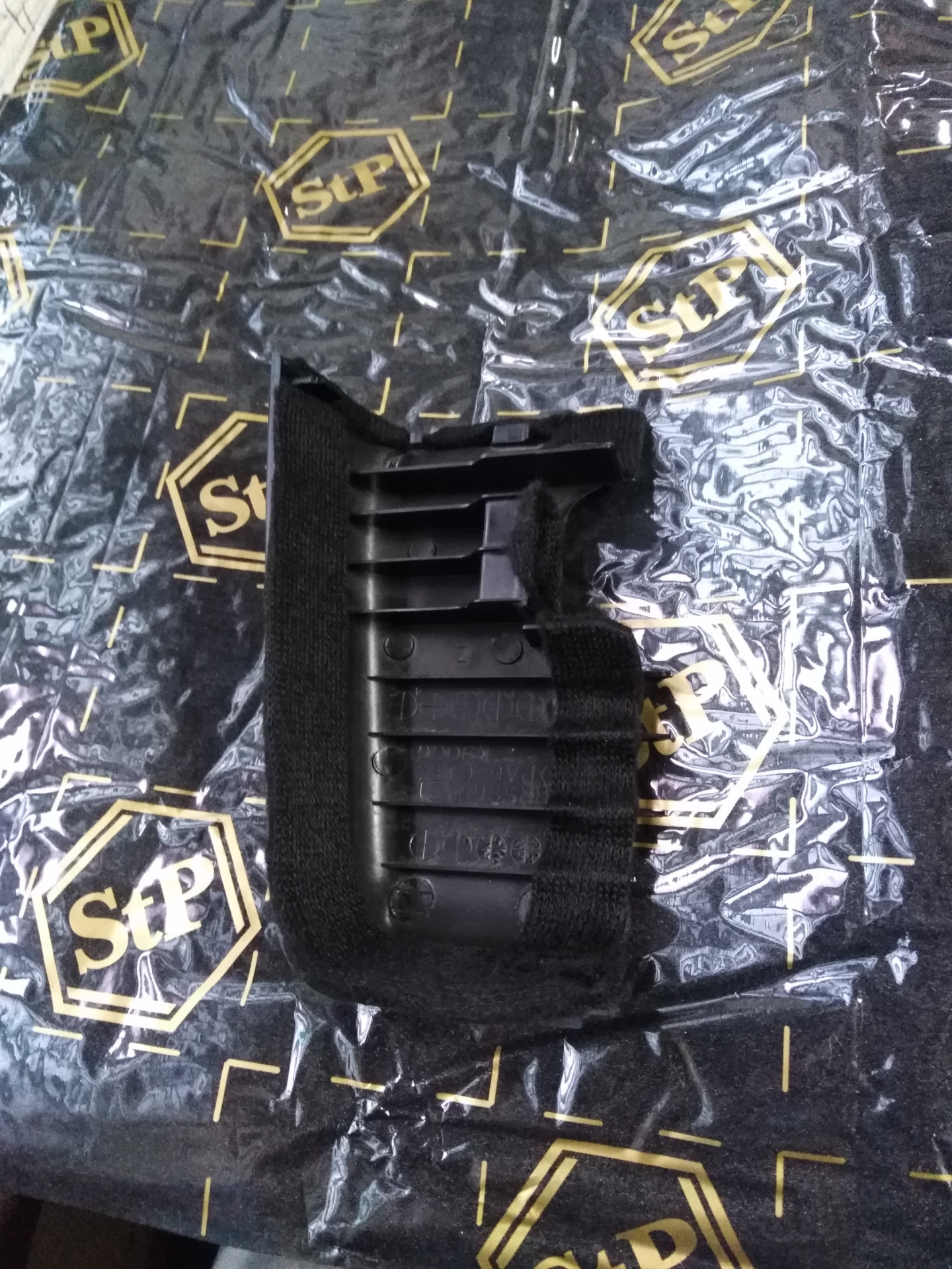

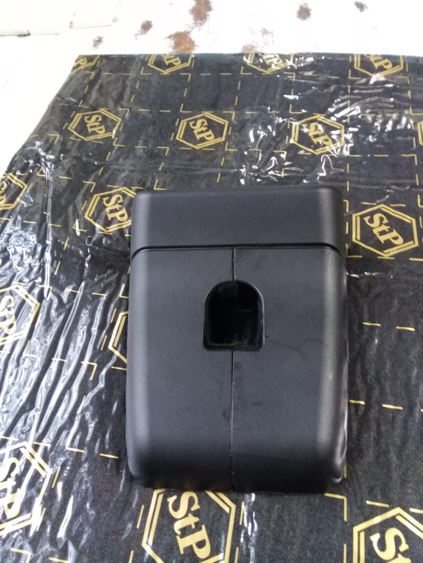

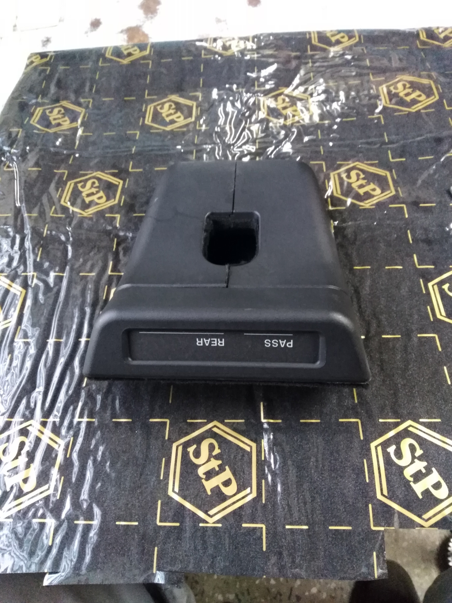

Заскрипела, со страшной силой, накладка салоного зеркала. Был куплен лист моделина и обезжириватель.
Т. к. работы очень много, решил именно в рабочее время, данную проблему устранить. Располовинил накладку, отключил фишку. Далее обезжирил всю поверхность накладки и нарезал моделин.Клеить старался, по возможности целыми кусочками, чтобы поменьше было стыков и переходов.
После поклейки примерил между собой обе части. Всё ок! 👍

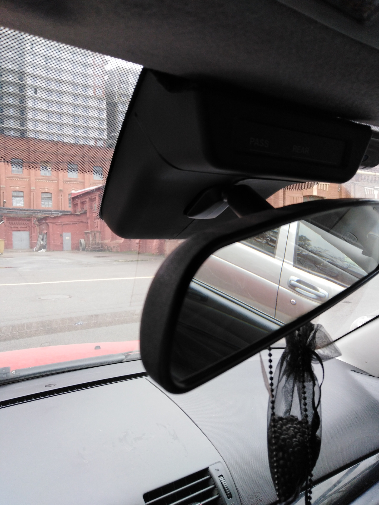

Затем установил накладку на своё, законное место.
Всё село как влитое, накладка сидит хорошо!
Всем ровных дорог! 👋

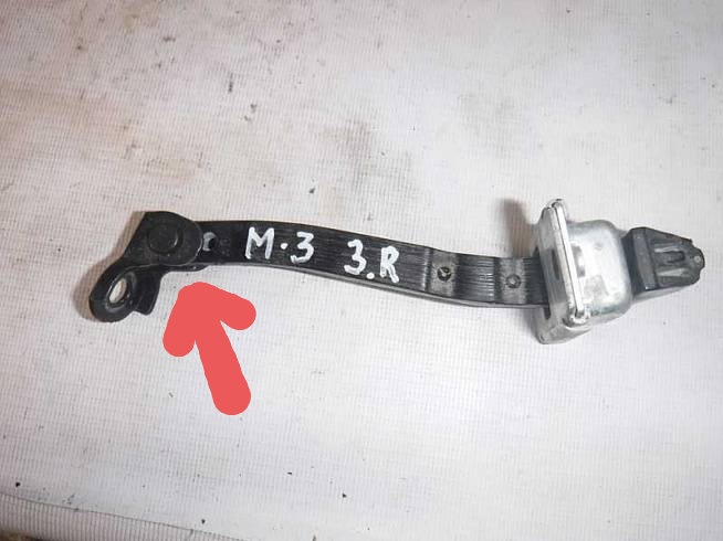

Насооол источник этого звука )))) проверяй люфт в этом месте😁
Да ладно) а кажется что прям над ухом. На днях посмотрю, потом скажу, это или нет
Кажется что да, а на самом деле так отдает )), самое плохое что это место не разборное и люфт фактически не убрать, скорее всего придется заказывать ограничитель, шприцом попробовал туда набить смазки для направляющих белую густую, иголка туда не пролезает толком
