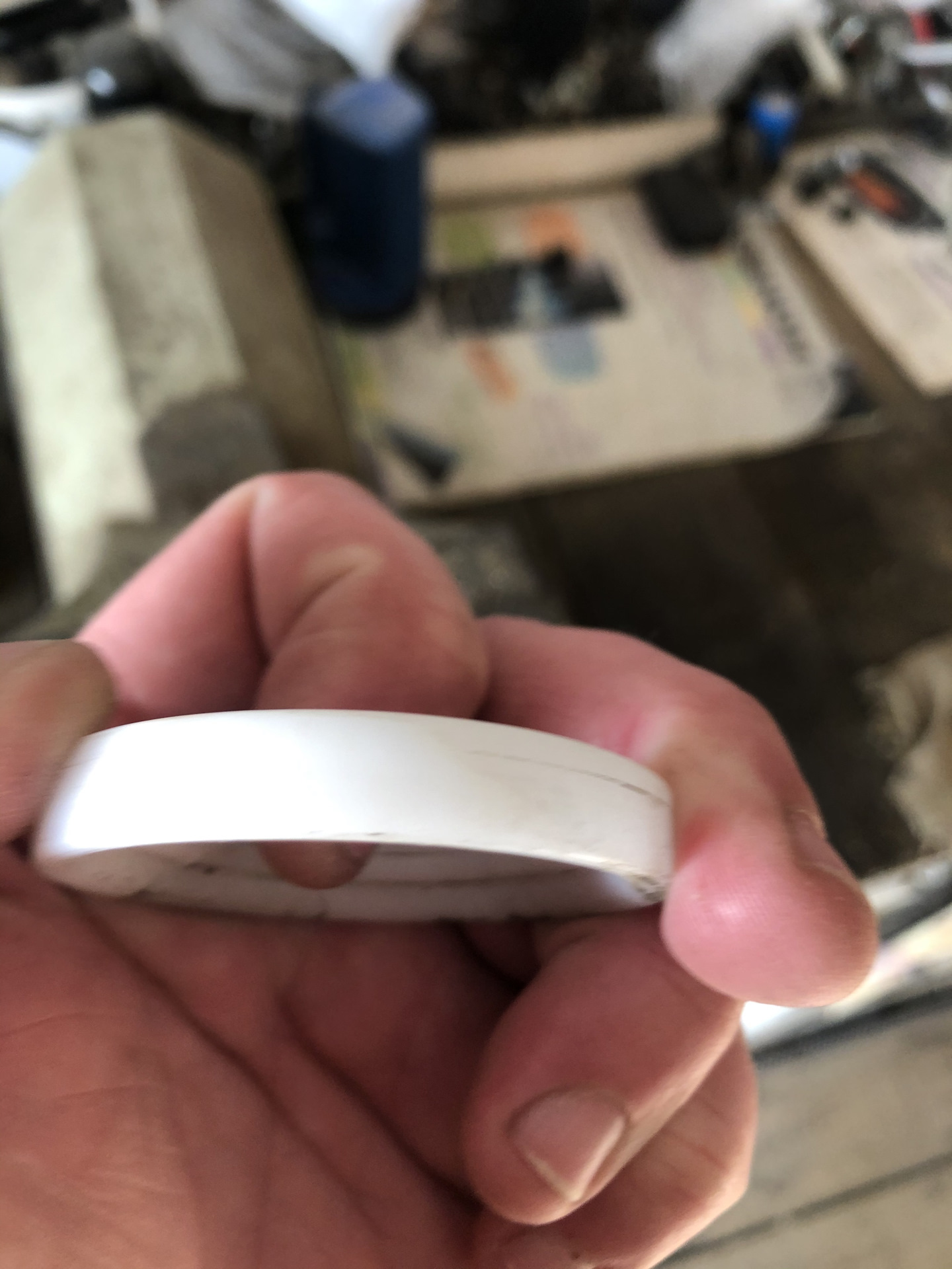

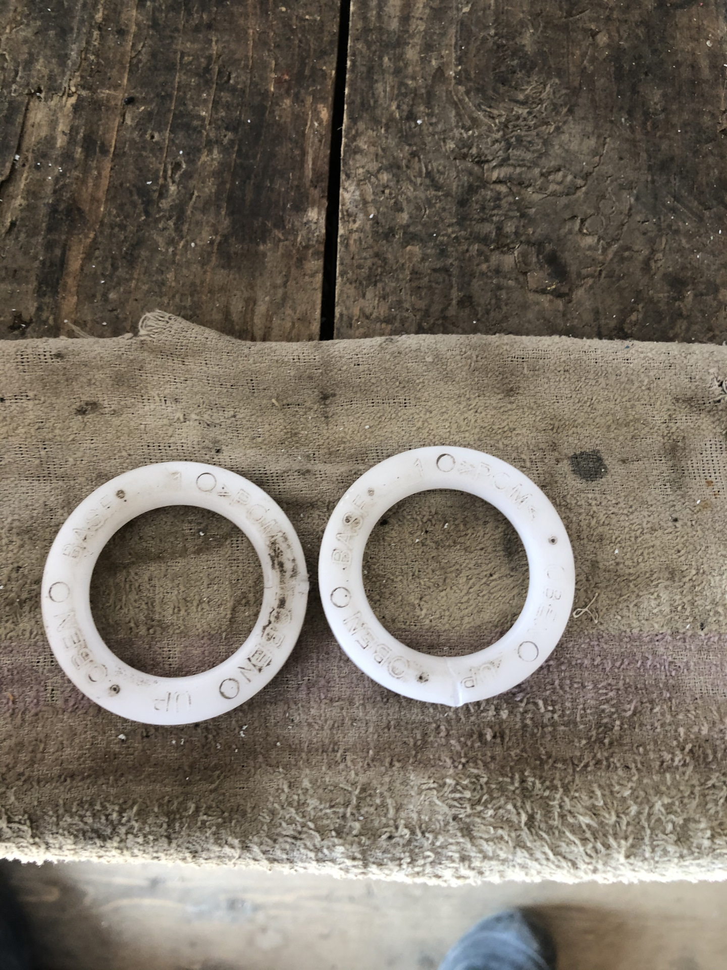

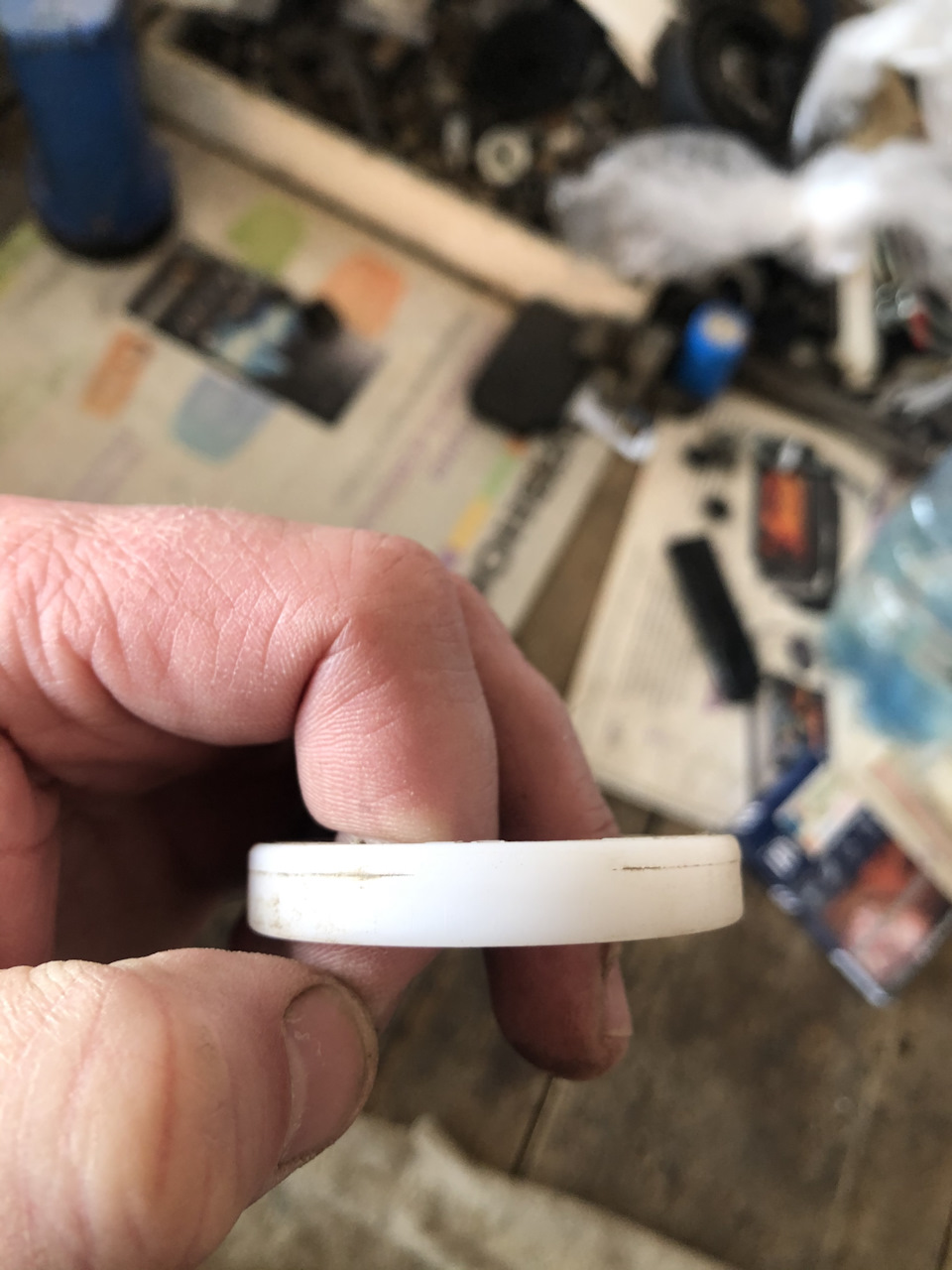

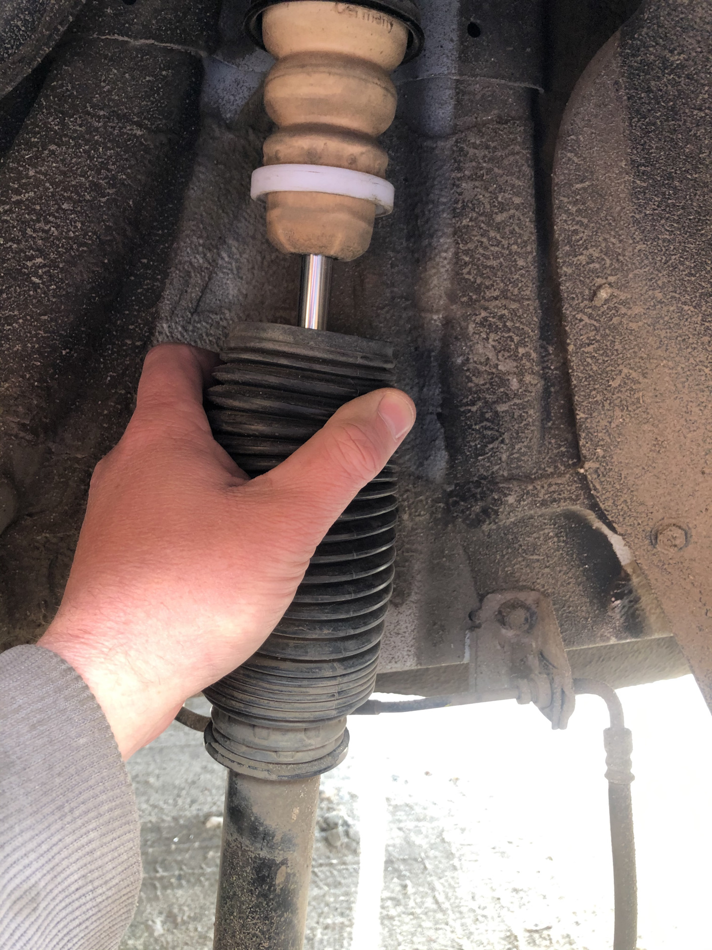

Ребят, вот вам спасение, можете не благодарить)При покупке авто был слышен как бы стук в обоих задних амортизаторах, кто то мне писал что это из за жестких пыльников, кто то что это авто В класс и так и должно быть🤣Пообщавшись со знакомым у которого тоже Солярис и он говорит я с этим стуком уже 100 тыс км проехал, уже привык!Был он и у дилера не однократно, но проблему не решили!Я не очень хотел к этому привыкать, тем более грубо говоря на новом авто!Решил разобраться в чем причина!Скинув колесо и пыльник с амортизатора, и увидел причину, пластиковое кольцо на отбойнике, на какой х.й его туда поставили не понятно!Так вот, когда амортизатор начинает работать, на сжатие-разжатие этот дубовый пыльник трёт об это кольцо и получается звук один в один похожий на стук в амортизаторах!Срезал с обоих сторон эти е.ные кольца и наступила ТИШИНА!Так что пользуйтесь на Здоровье!Я первопроходец оказался в этой проблеме, записей про это я не где не нашёл, видно всех всё устраивало))))

Мне так кажется эти кольца стоят там для того чтобы защитная гофра не терлась об отбойник и не разрушила его
Так она трёт об кольцо ))))
Все правильно трёт об кольцо а не об отбойник

Пыльник просто стягиваешь вниз, он туго одет!А кольцо перекусишь кусачками!
Спасибо, то что кольцо перекусить то понятно, пыльник вот не мог снять, подумал как то он закреплён, поэтому спросил.
Пожалуйста, нет не закреплён
Как будто он защёлкнут или ещё чего
Его надо перекусить кусачками я про кольцо!
Скажите как стащить пыльник? Обхватил его рукой и тянул вниз, никак не сползает (
Тяни его сильнее в низ!Он сойдёт.

Надо попробовать! Чем ты их срезал?
Не чего пробовать, надо действовать!Обычными кусачками!Но они жесткие пипец!
