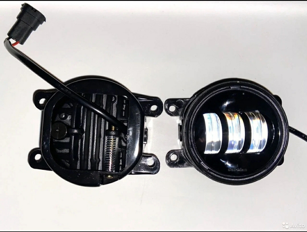

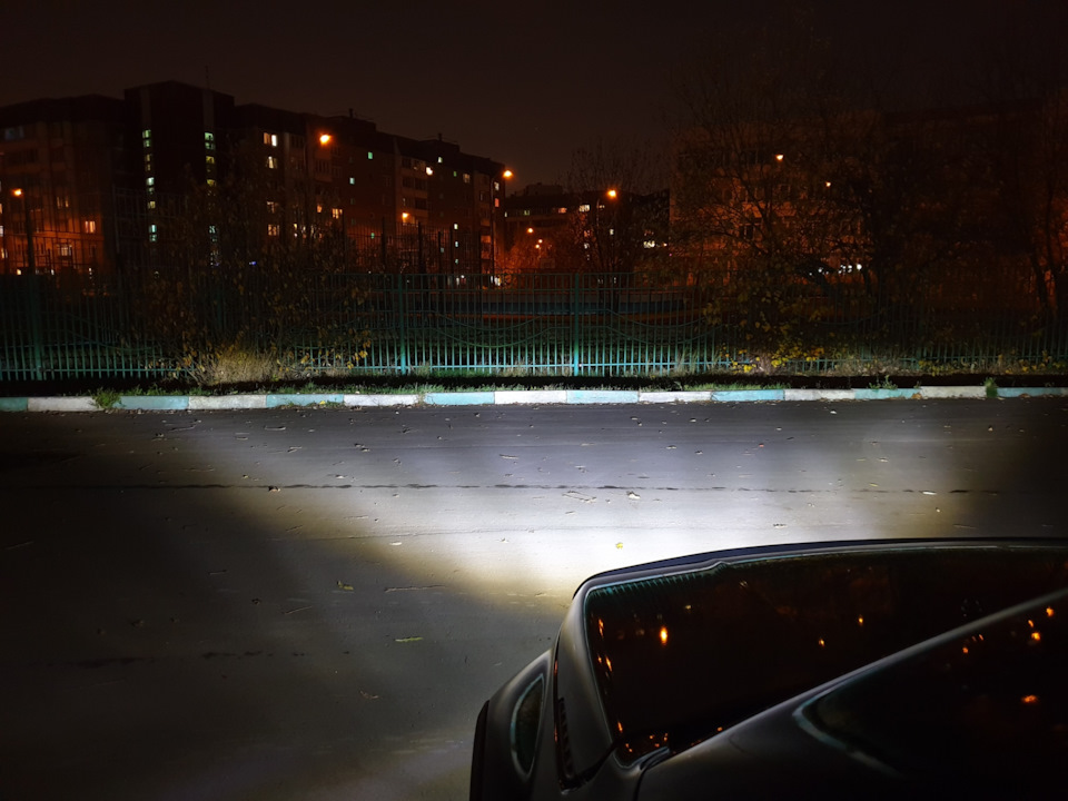

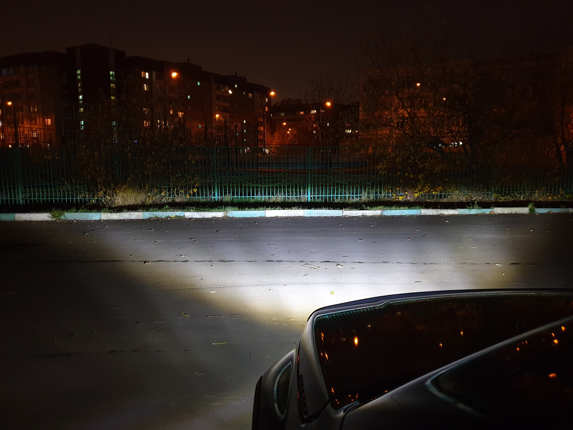

Оригинальные противотуманные фары, не смотря на замененые лампочки, светили из рук вон плохо. За 13 лет отражатели остались целы, а вот стекла отпескоструились до около нулевой прозрачности.
Ставить оригинал? Не интересно. Попробуем диодную альтернативу. Да и качество китайских светильников, за последний время, заметно подросло.
Куплены на авито. 30 Вт (есть и 50Вт, но я не стал рисковать проводкой). Устанавливаются в штатные места без каких либо переделок.
+ Яркие. Близкая к идеальной свето-теневая граница. Ip67 (герметить ничего не нужно). Встают bolt-on (отверстия под крепеж, штекеры h11 под оригинальную проводку). Нормальные платы со стабилизатором. 1 год гарантии.
— Цветовая температура 6000к. В дождь практически не освещают дорогу (ожидаемо). Заменить ими ближний свет не удастся! Дополнить возможно.

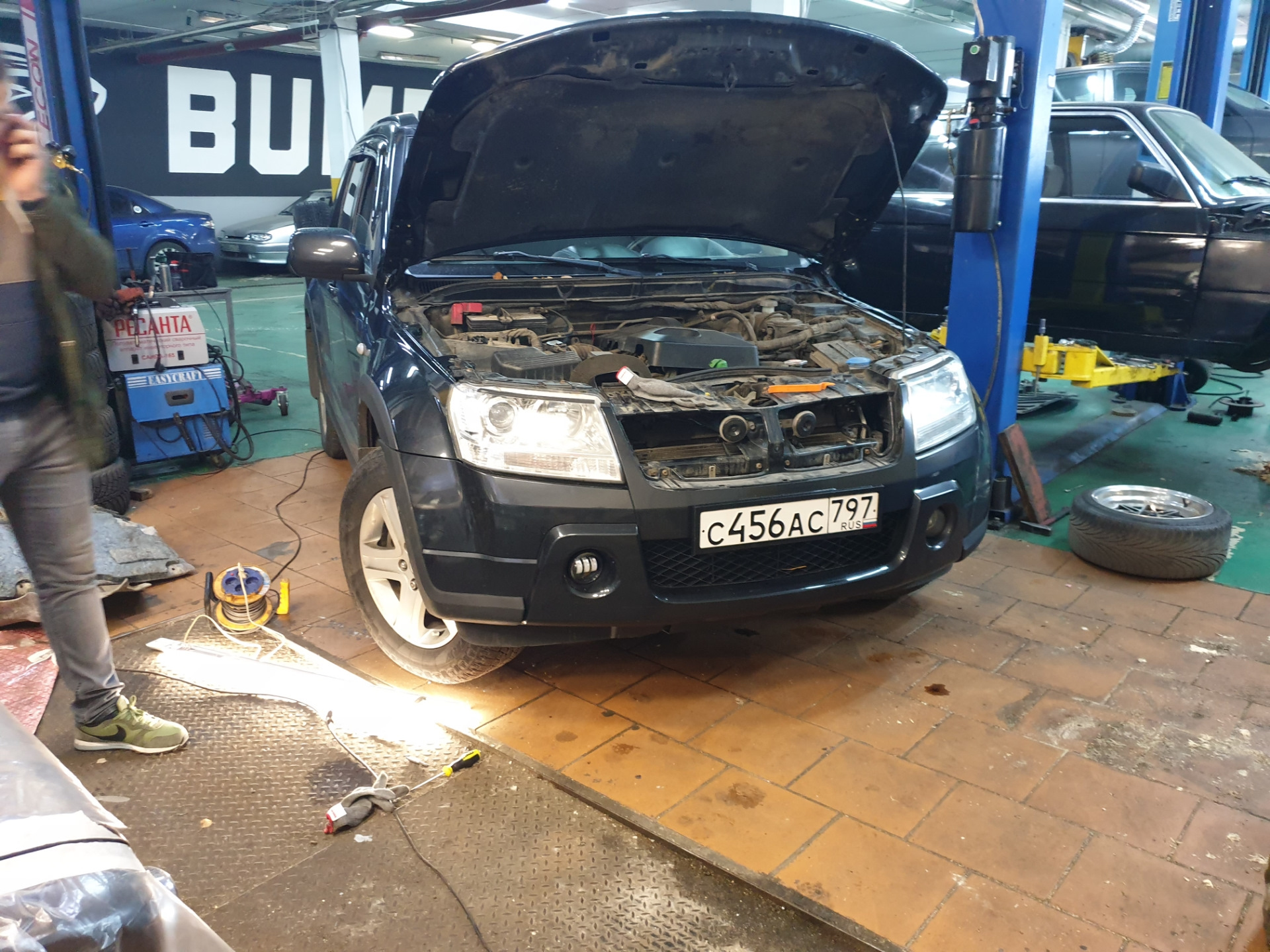

Воткнули без снятия бампера

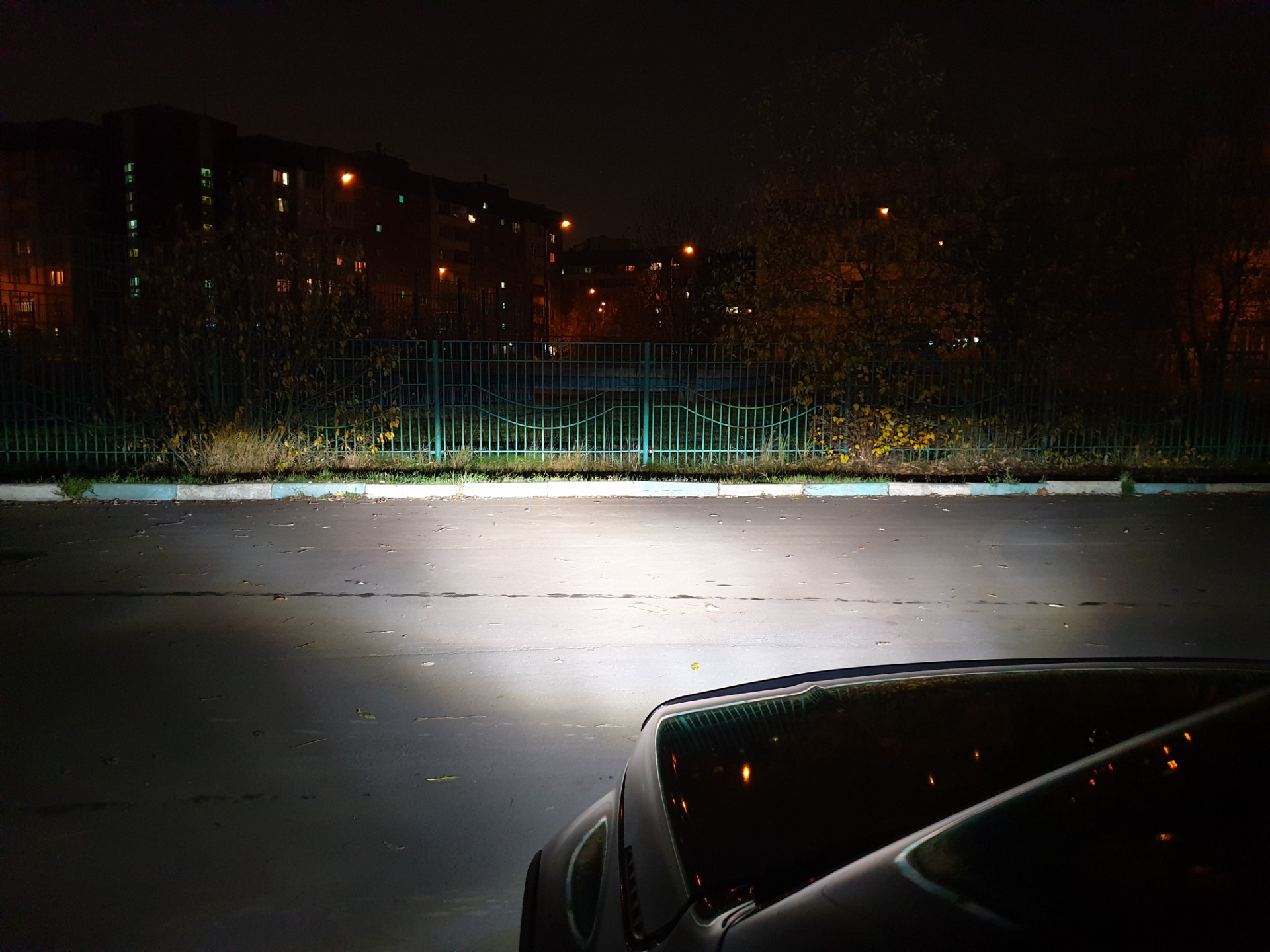

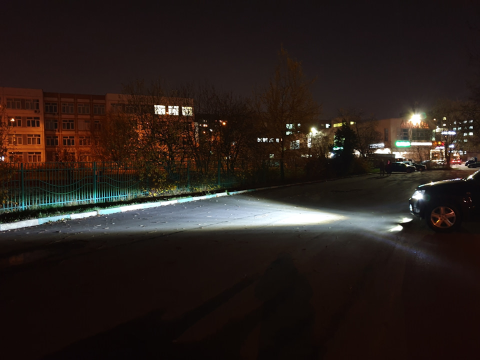

Важный момент — регулировка. На обратной стороне ПТФ есть регулировочные винты "выше — ниже". Отрегулировать через штатные отверстия в бампере, увы, не возможно…птф универсальные, поэтому подлезть к этому винту можно только через подкрылок с помощью трещетки с крестовой битой.

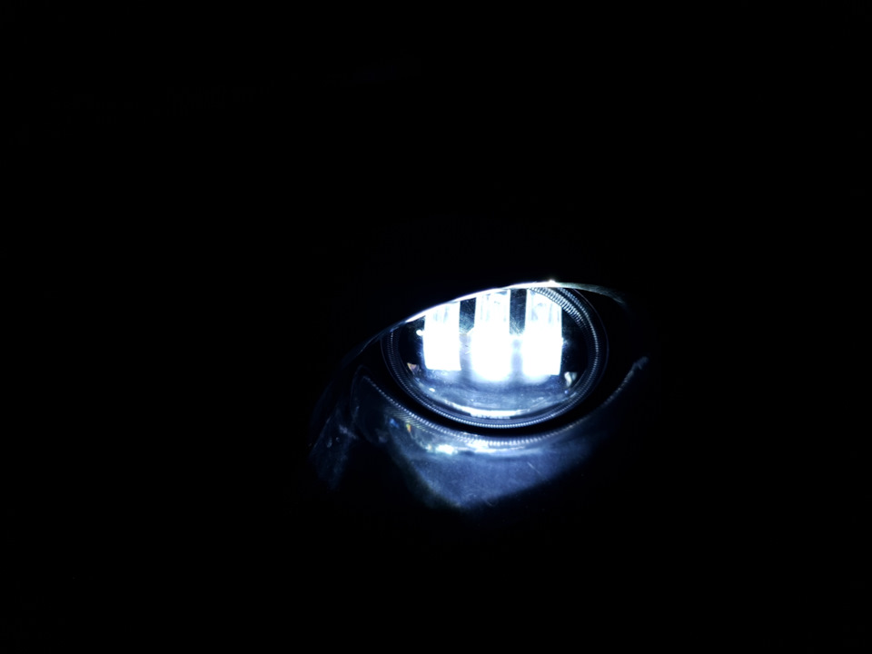

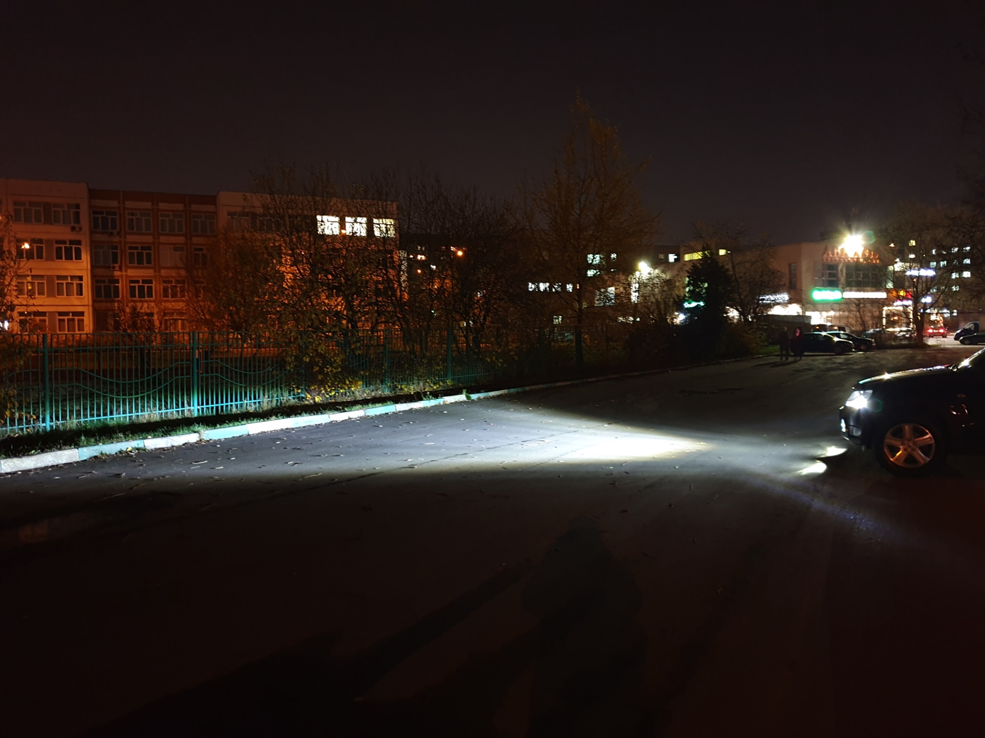

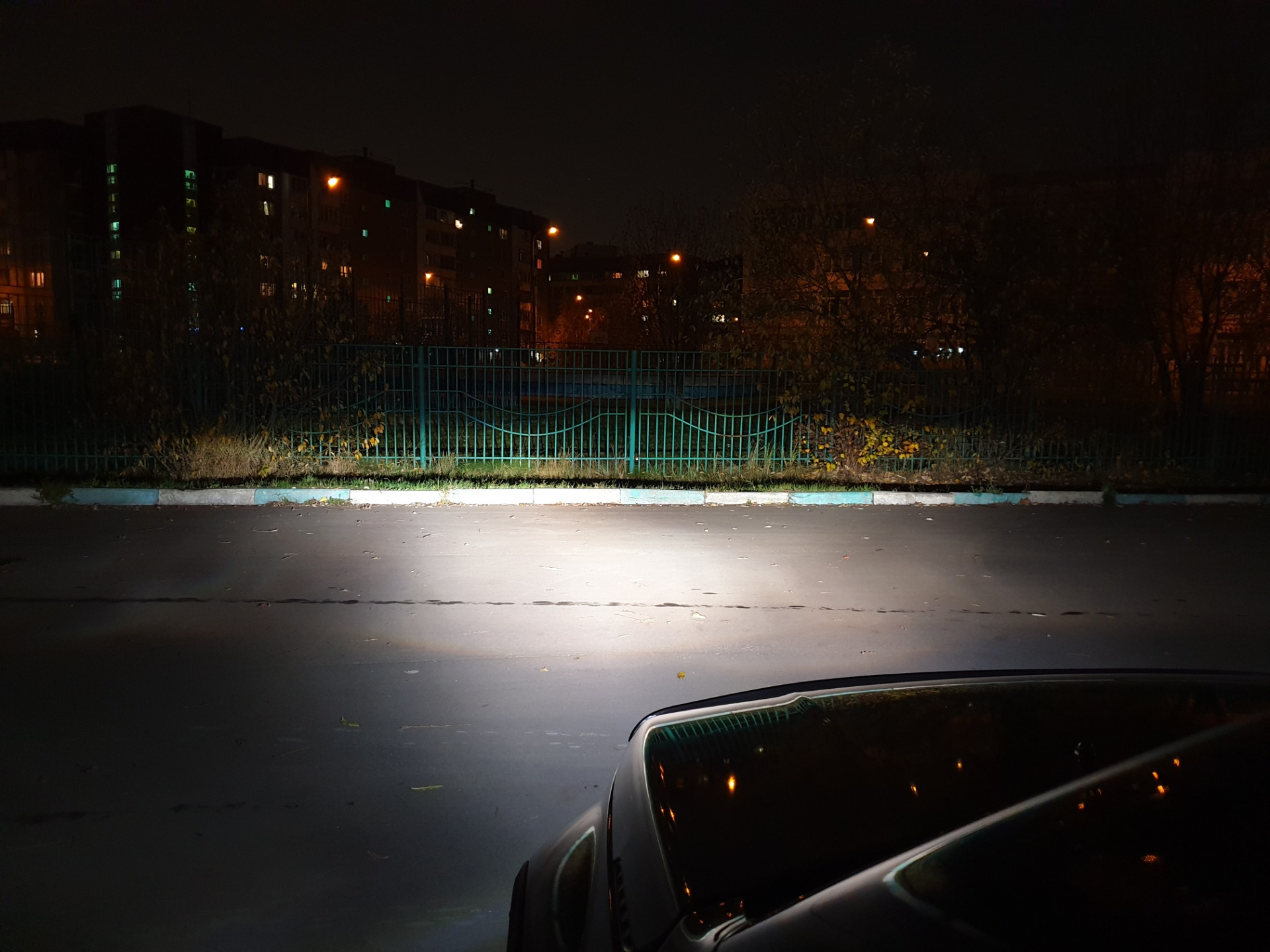

Отрегулировали чуть ниже СТГ ближнего света. Яркость света на фотографиях больше, чем на самом деле. Цвет диодов в птф "синее"
Да, общее восприятие дороги ночью возросло. Света стало больше, световой пучок стал шире…но, я ожидал большего. Так или иначе, они не слепят, и освещают дорогу в разы лучше классических птф, поэтому рекомендую к покупке!

а как без снятия бампера воткнули?
Через подкрылок выкручиваются 2 винта + 1 через верх (снимали решетку и один из сигналов). Не сильно удобно, но…для снятия бампера мне надо снимать первую защиту, а подъемника под рукой не было
