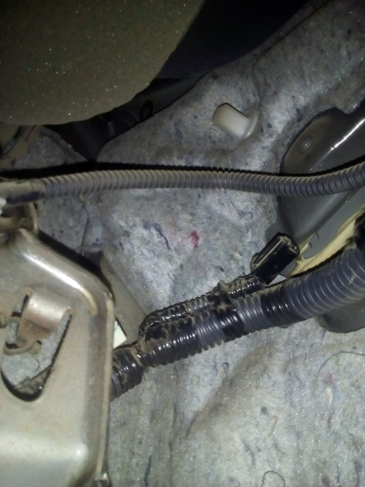

Тип разъема №3 — 16-ти контактный разъем OBD-II или DLC №3.
Расположение: в салоне под торпедой со стороны водителя.

Для диагностики нам понадобится перемычка, сделанная из куска провода, скрепки, проволоки и т.д.
ГЛАВА 1. Процесс диагностики Toyota Camry с разъёмом OBD-II (DLC №1):
1. ВЫКЛючите зажигание.
2. Перемкните контакты "4" и "13" (скрепкой, проводом, проволокой).
3. Поверните ключ в положение "ON", но не запускайте двигатель!
4. Считайте код(двузначное число) по количеству вспышек лампочек(через ~4 сек. после ВКЛючения).
1-я цифра ошибки. Равна количеству вспышек с интервалом в ~0,5 сек.
После идёт пауза в ~1,5 сек.
2-я цифра ошибки. Равна количеству вспышек с интервалом в ~0,5 сек.
Пауза между различными кодами ~2,5 сек.
После выдачи всех кодов следует пауза ~4,5 сек. и выдача кодов возобновляется заново.
Если ошибок нет, то интервал между вспышеками будет ~0,25 сек.
Примечание: Смотрите на все лампочки. Например, если ошибки в системе "ABS", то именно эта лампа будет показывать код ошибки.
Бортовой компьютер также может сообщать результаты диагностики(например, "DIAG VSC 21" или "VSC DIAG OK", если ошибок нет). Встречаются случаи, когда коды, считываемые с лампочек, не совпадают с теми, которые выдаёт бортовой компьютер. Такая ситуация может произойти, когда наблюдаются проблемы с "мозгами" (ECM/PCM/ECU).
5. ВЫКЛючите зажигание.
6. Уберите перемычку с контактов "4" и "13".
