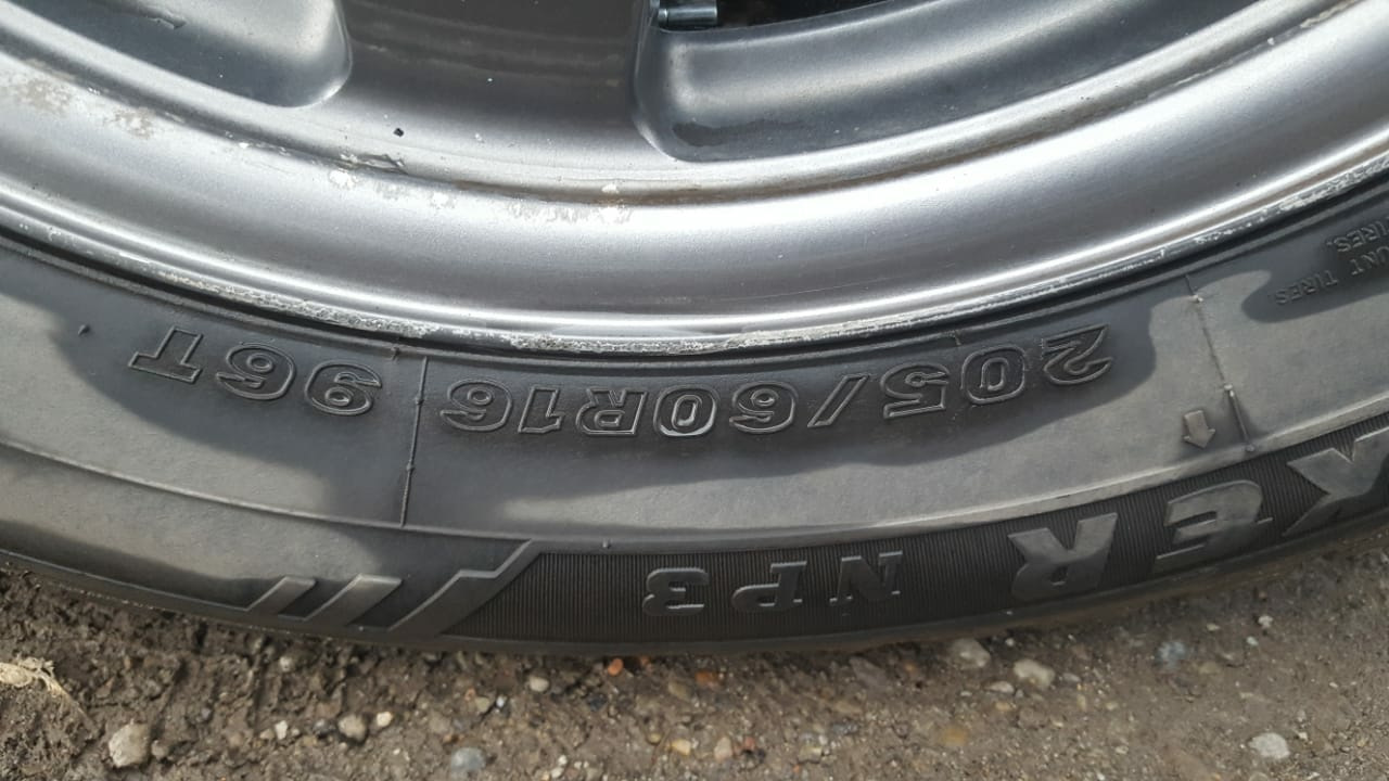

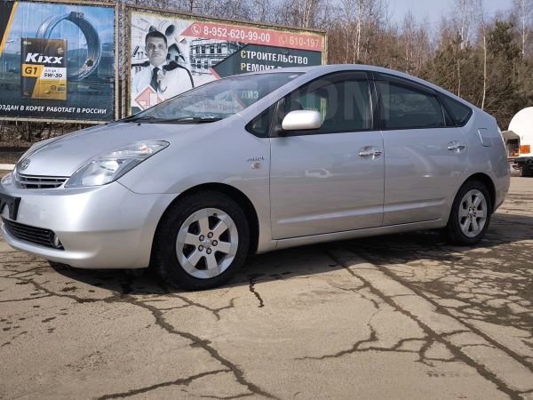

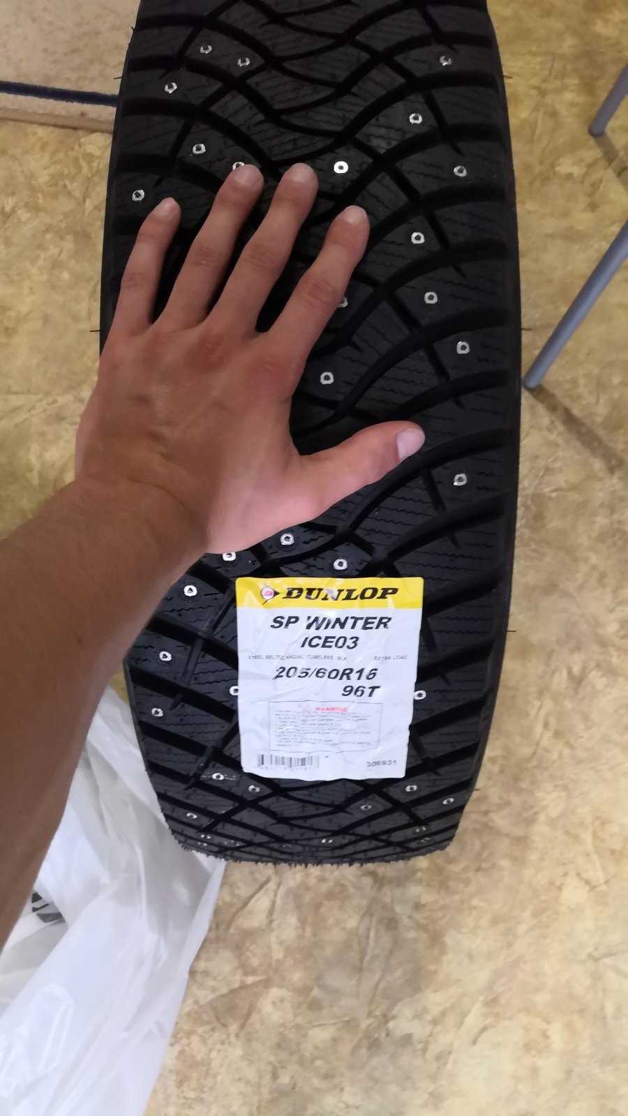

Подошло время, для замены резины.От NISSAN JUKE у меня осталась хорошая резина MAXXIS ARCTICTREKKER NP3 205/60 R 16.
Не знал, подойдет ли она, по заводу то стоит совсем другая .
Прочитав кучу форумов точного ответа не нашёл, возможно плохо искал🤷♀️.
Была не была, решил поставить, а все потому что было лень заморачиваться с продажей старой и покупкой новой🙂
Пока ехал с шиномонтажки домой, меня все устраивало, мнение поменялось когда на заднее сиденье сели люди.
Тут то и оказалось, резина велика, от нагрузки жестко шоркалась.
Было не много вариантов, для исправления ситуации.Замена пружин либо проставки.
В период массовой переобувки, не так то и легко записаться на эти процедуры.
Решил на данный момент поставить проставки только назад, после зимы планирую сделать замену пружин, а проставки вперед поставлю в ближайшее время.

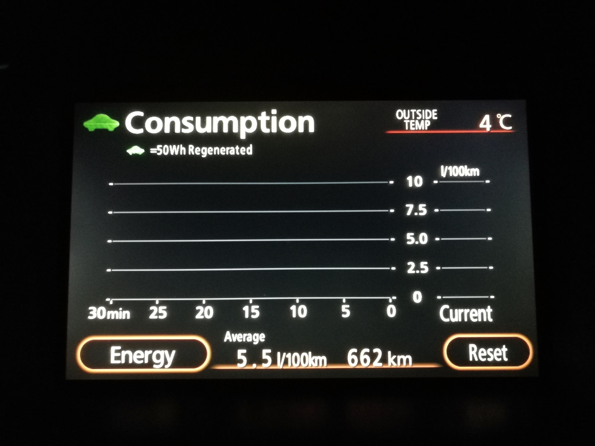

Вечер добрый. Прикатывал новую резину 205 *60 *16(шипы) ездил снача 60-80, потом 90-110. Расход упал на 5,5. Летом был 6,5 на 205 *55 *16. До этого 7 сезонов ставил резину такого же размера.
Не надо менять пружины. Поставь свежие стойки и всё ) потратишь 2500 рублей за обе стороны, а результатом будешь доволен )
Ну и 205 60 конечно для приуса это трындец ) Он ехать нифига не будет и расход вырастет прилично )
Спасибо, едет мягко, но тяжеловато.На следующую зиму более основательно подойду к выбору резины🙂
Стойки задние САТ отлично добавляют "держака". И не жестко. И не гремят, не стучат, ходят долго.
Только передние не берите. Дерьмо.
Поменяйте стойки и оставьте родные пружины. Будет мало — только потом думайте о смене пружин. У меня с 17-летними пружинами и 325к пробега все держит просто отлично )
А это с каким вылетом тереть стало ?
У меня 205 55 16 на вылете 32 ничего не задевает.
По вылету не знаю, стоит родное литьё.Летняя у меня тоже 205/55, ни чего не трёт.
Ставь пружины от Авенсиса дизельного, а на зад от Версы, если европа или туринг

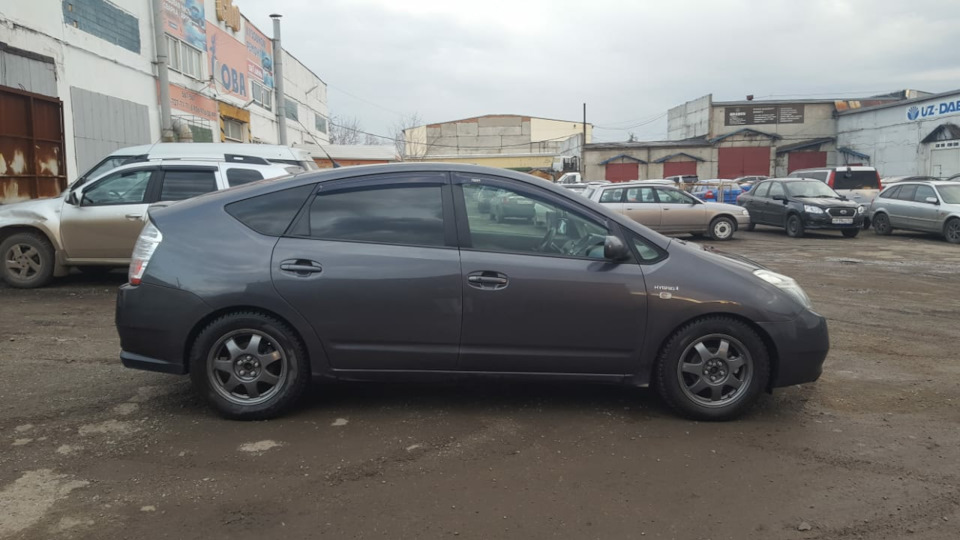

у меня на таком конфиге (пружины перед Авик 2,4, зад Филдер ведовый + проставки) стоят 205/60*16. Может изредка чиркнуть перед при резком развороте, когда и колесо вывернуто, и машина кренится.
И я что-то подумываю о 215/55*16. Просто потому что иногда проскакивают очень неплохие комплекты слегка б/у сильно дешевле чем 205/60 и тем более 205/55
С виду норм !
Для зимы отличный конфиг.
Тоже так думаю. Стало даже комфортнее, мягче.

у меня на 205/55/16 стабильно 6,3 л/100, меньше никогда не было в городе.
На расход даже околородные размеры сильно влияют.
У меня на родном размере 185 65 15 до Канска расход был 4 литра ровно на сотку.
А вот 195 60 15 — уже около 5 литров и не меньше особо ) Хотя размер колеса сохранен за счет снижения профиля при увеличении ширины. Но эта ширина трения добавляет неплохо :)

но расход около 7 литров сейчас станет)
У меня летняя такая, расход в среднем 5.2 был. Ну, а сейчас да, резина + печка я впринципе не удивлюсь если и больше 7 будет🙄
я про летнюю написал) 5,2 у себя видел пару раз- это если пенсионерить по трассе) машина обслужена 100%, и расход 6+ уже на втором приусе на резине 205/55/16.
Раньше тоже читал у многих про расход около 5 в городе и считал что у меня с машиной что-то не то, но на такой резине меньше 6 в городе не будет никогда.
