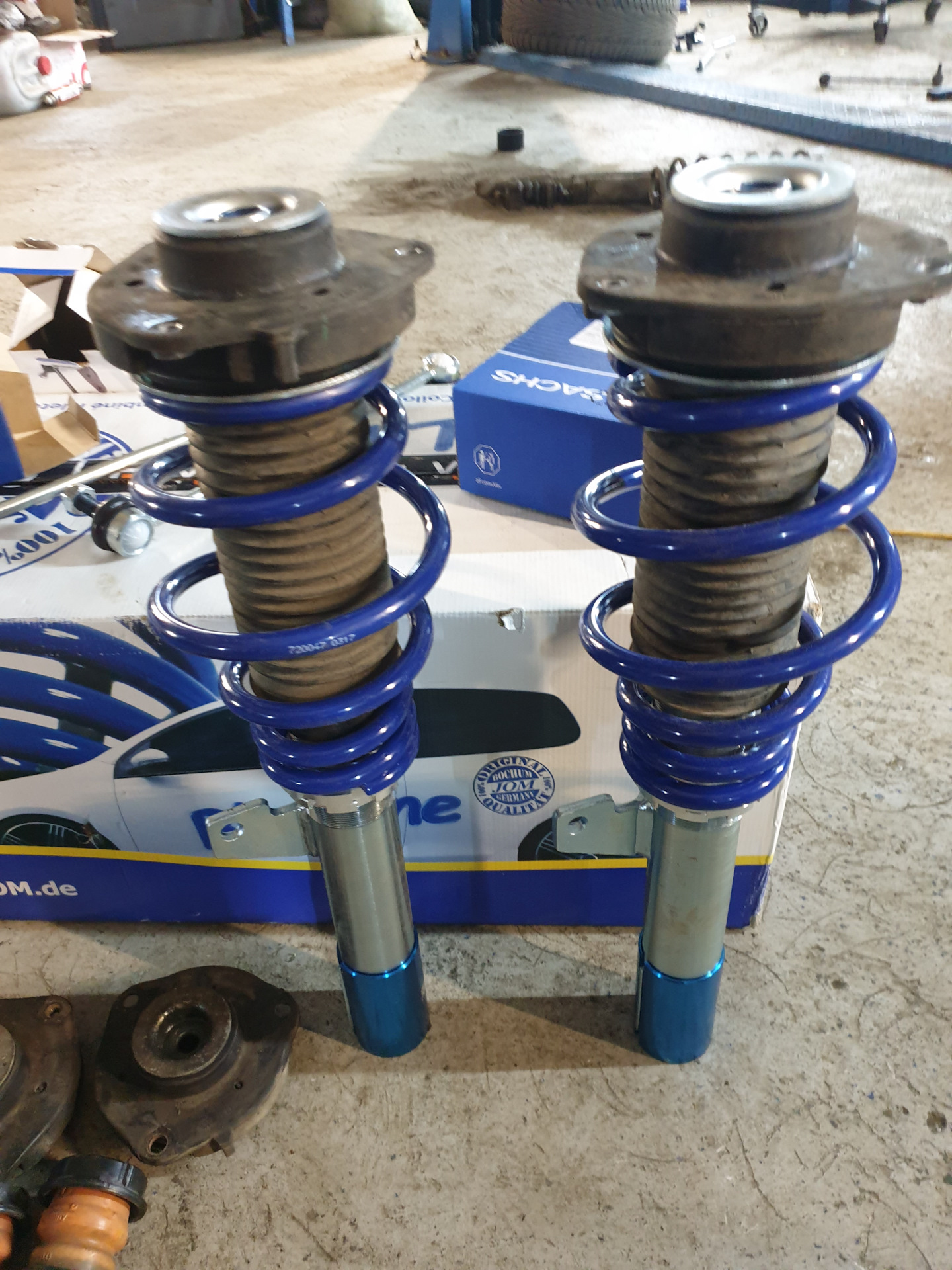

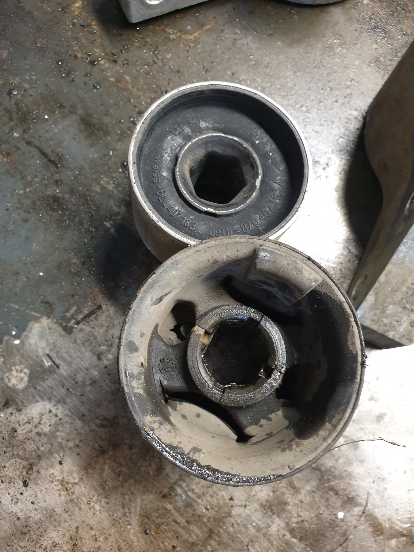

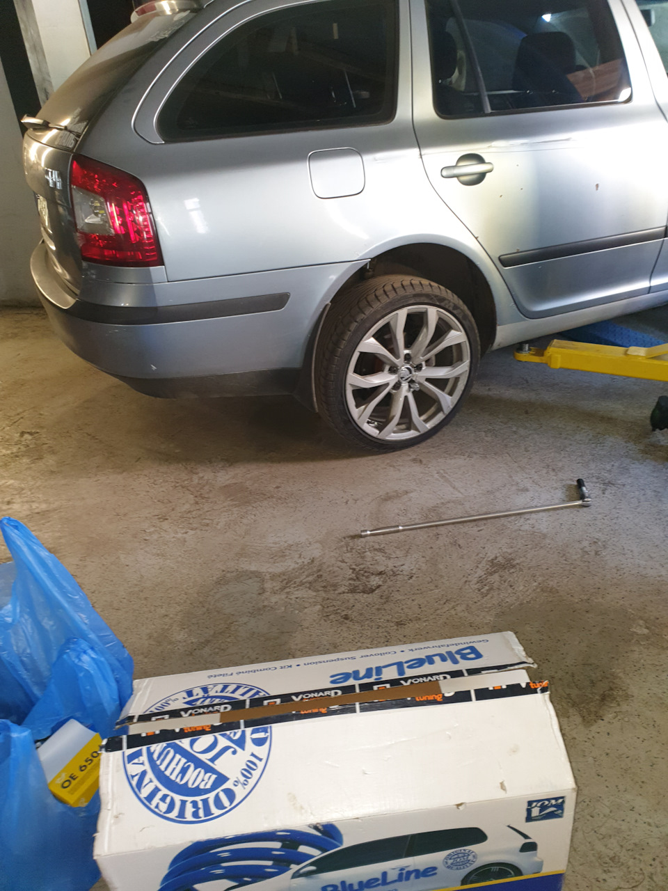

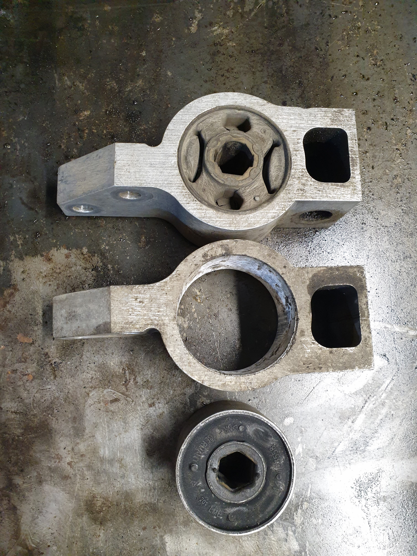

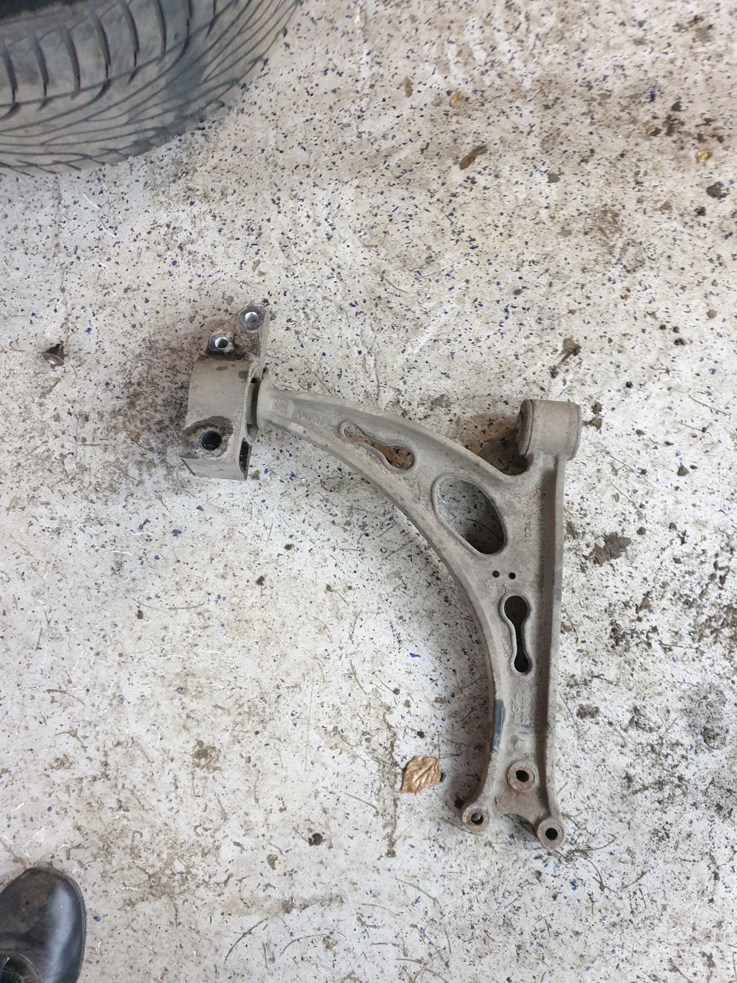

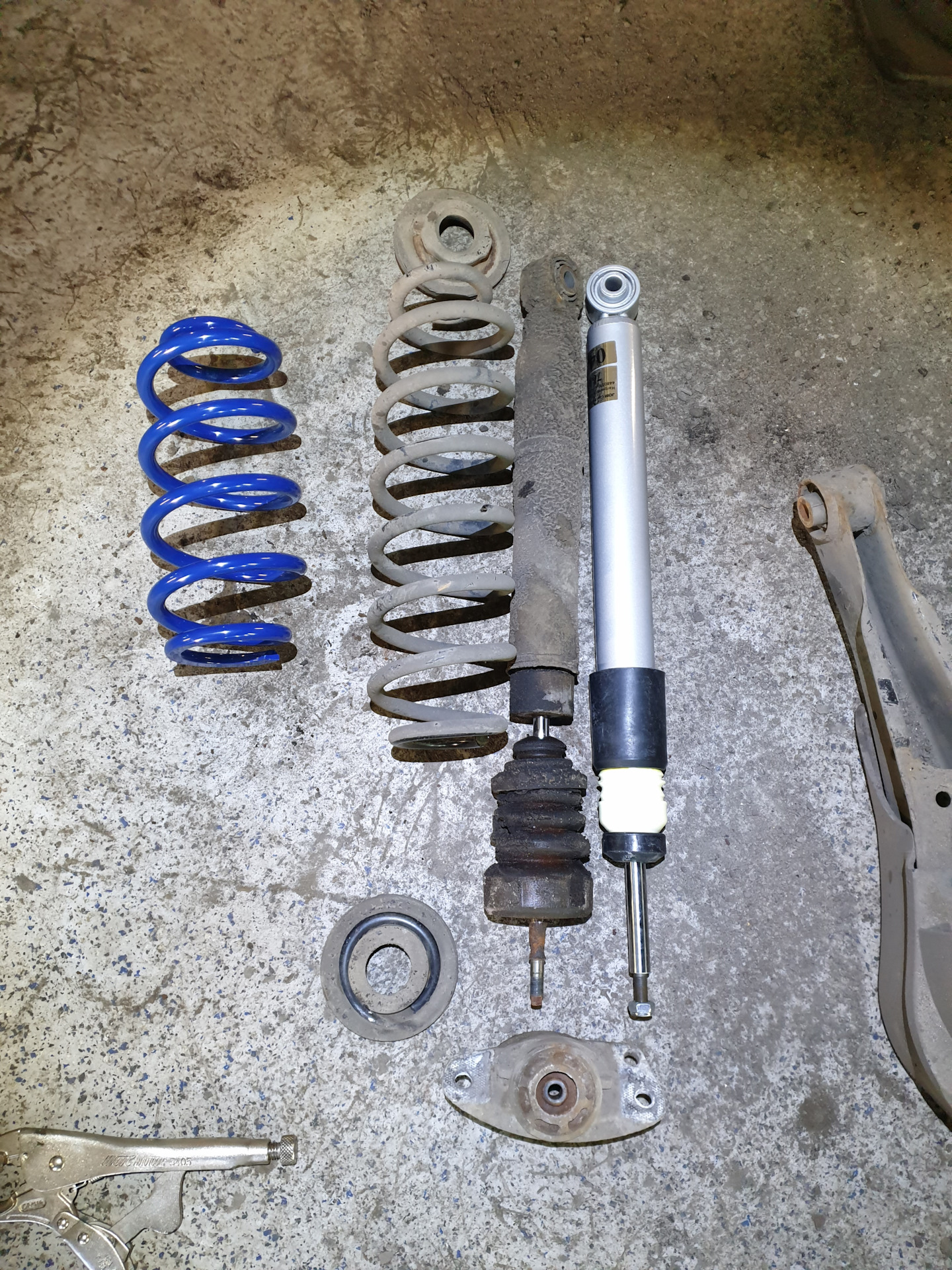

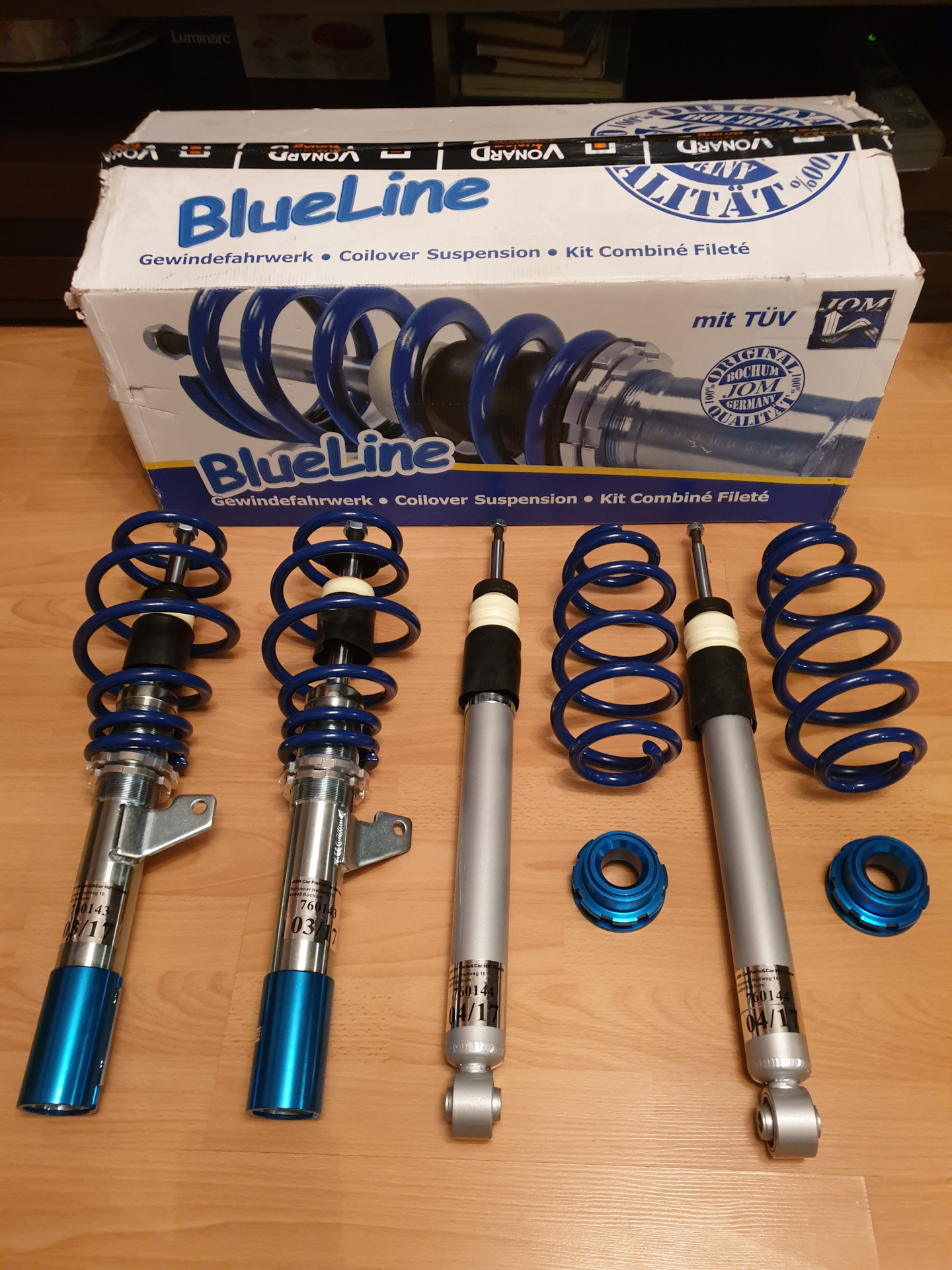

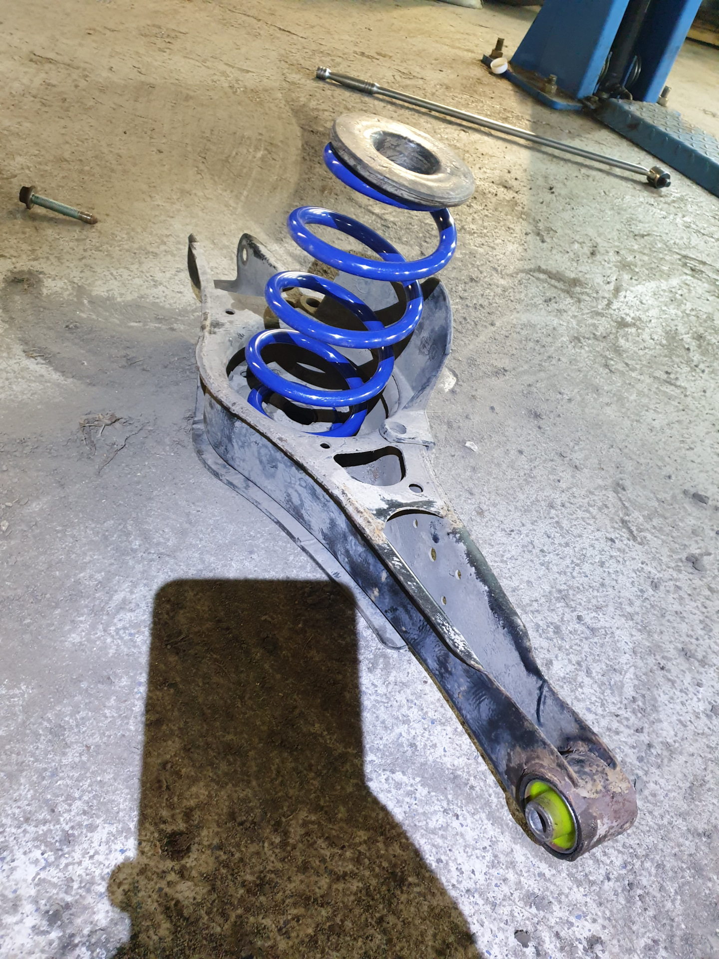

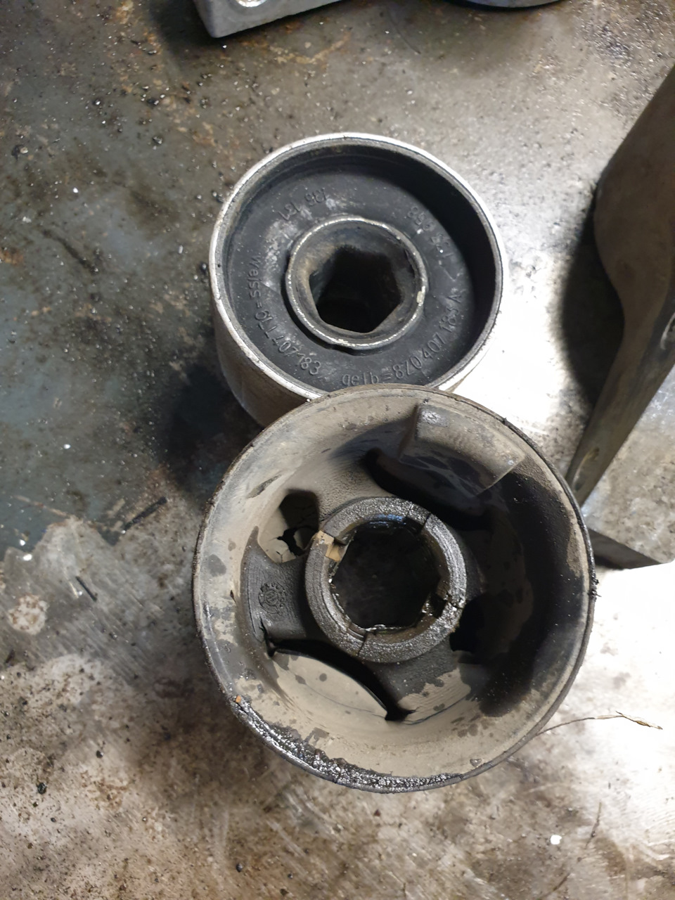

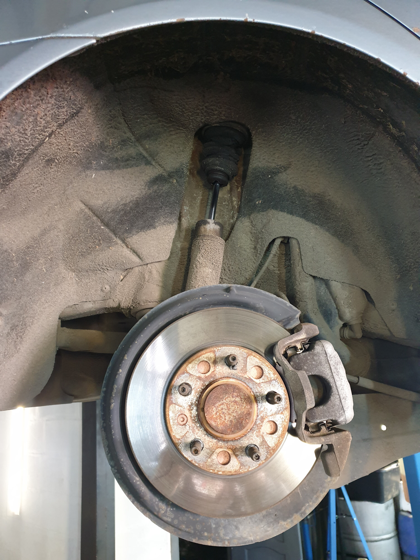

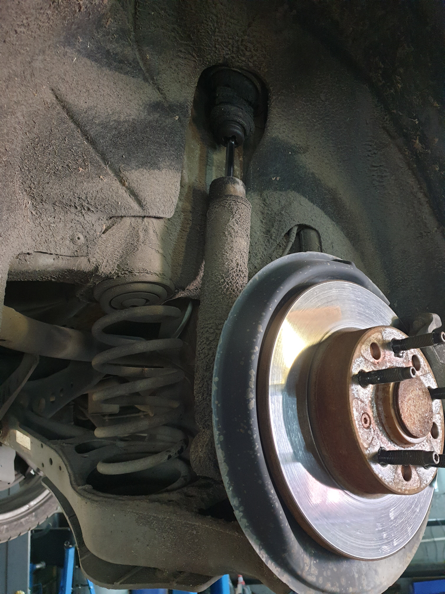

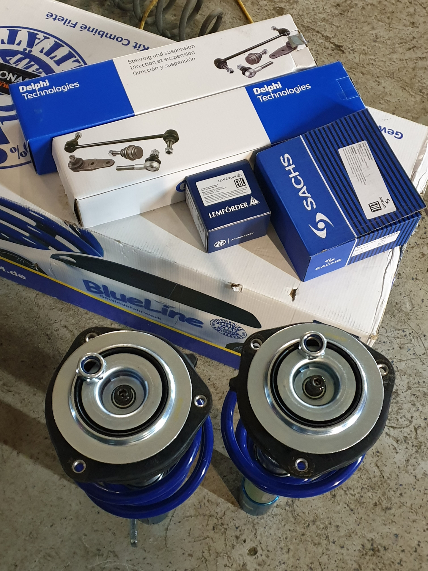

Съездил на диагностику подвески, приговорили сайленблоки передние(задние), задние где развальные болты и передние стойки стабилизатора.

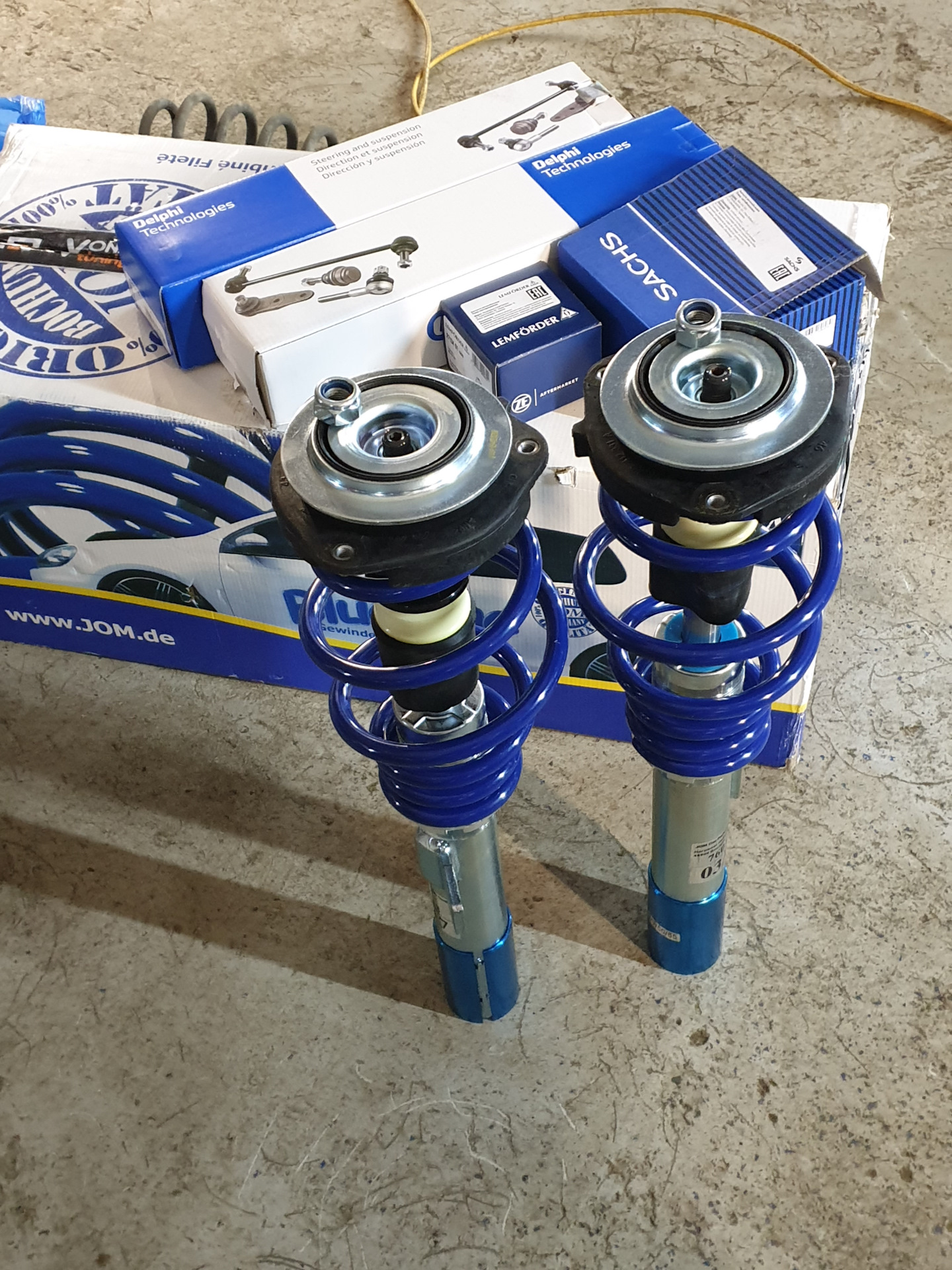

Купил:

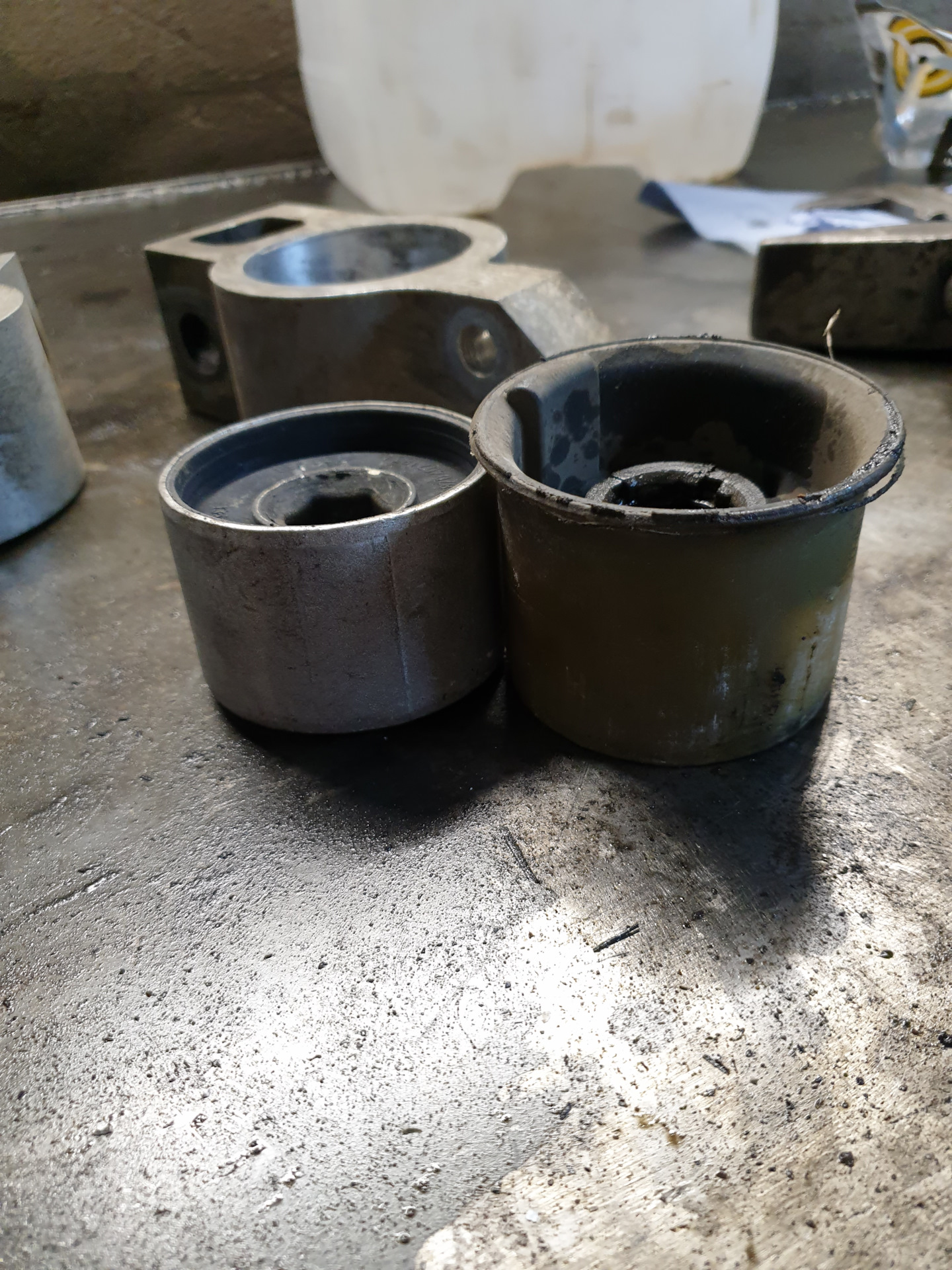

Опорники передние Сакс
Передние сайленблоки от ауди тт Лемфердер (они усиленными считаются)

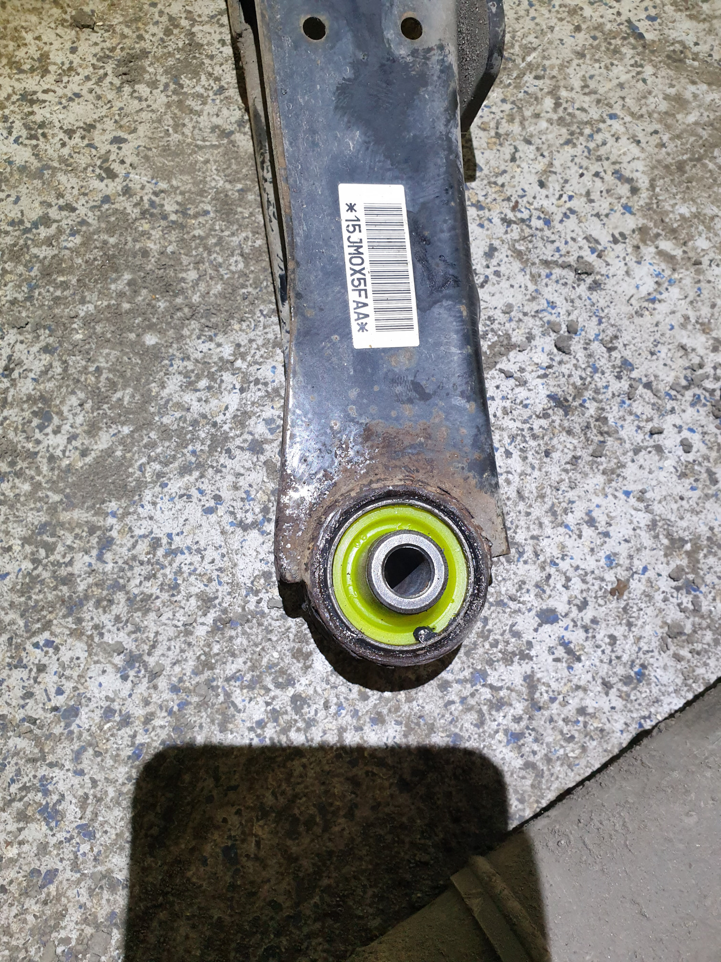

Задние сайленблоки полиуретан
Стойки стабилизатора Делфи

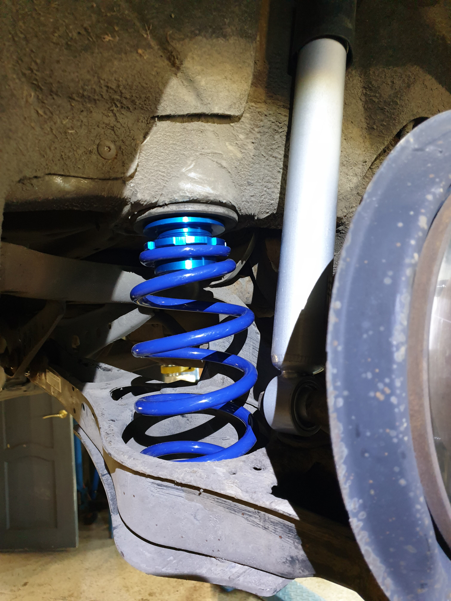

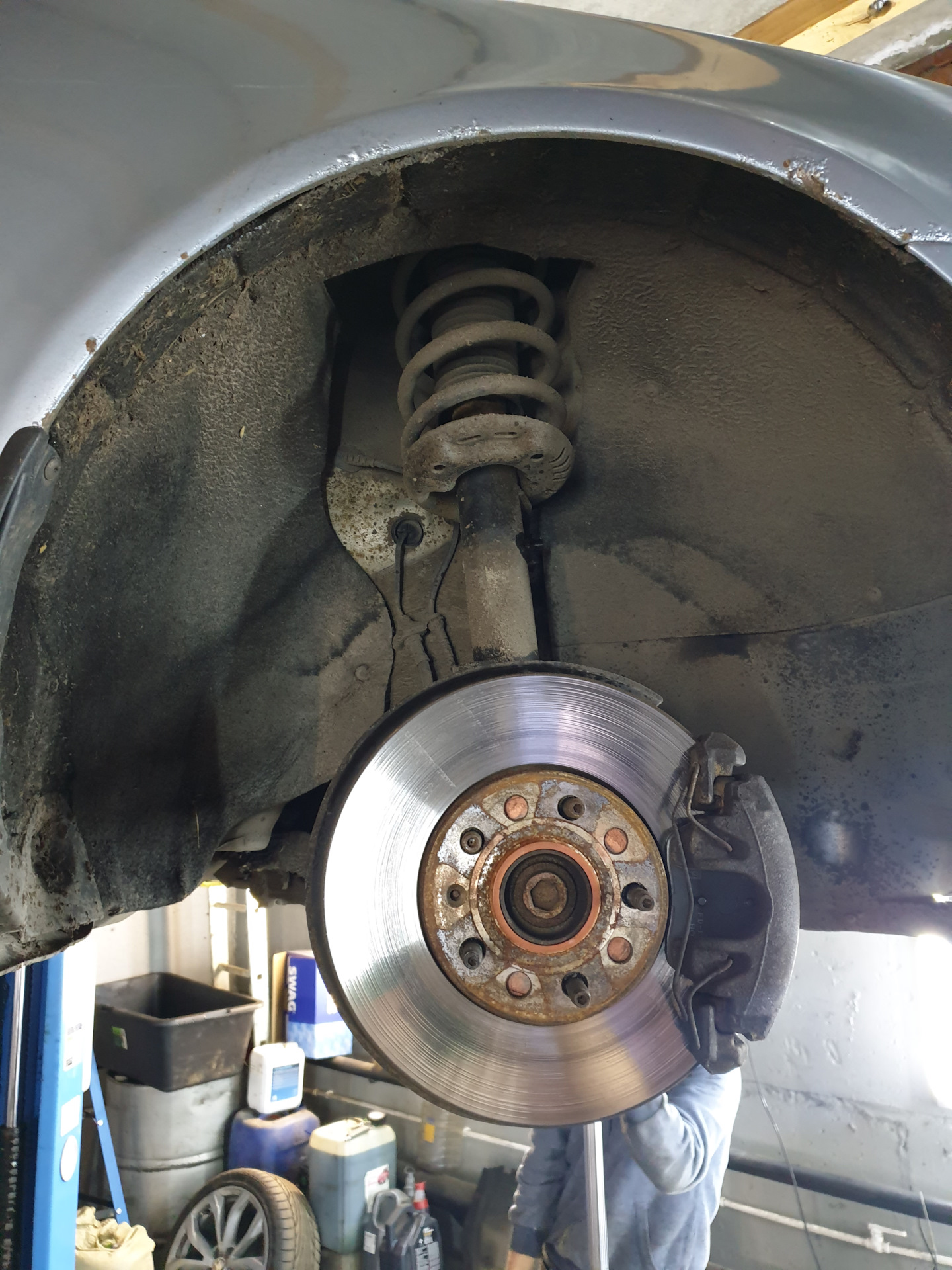

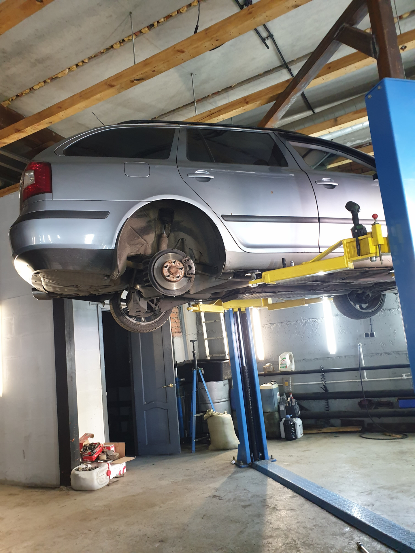

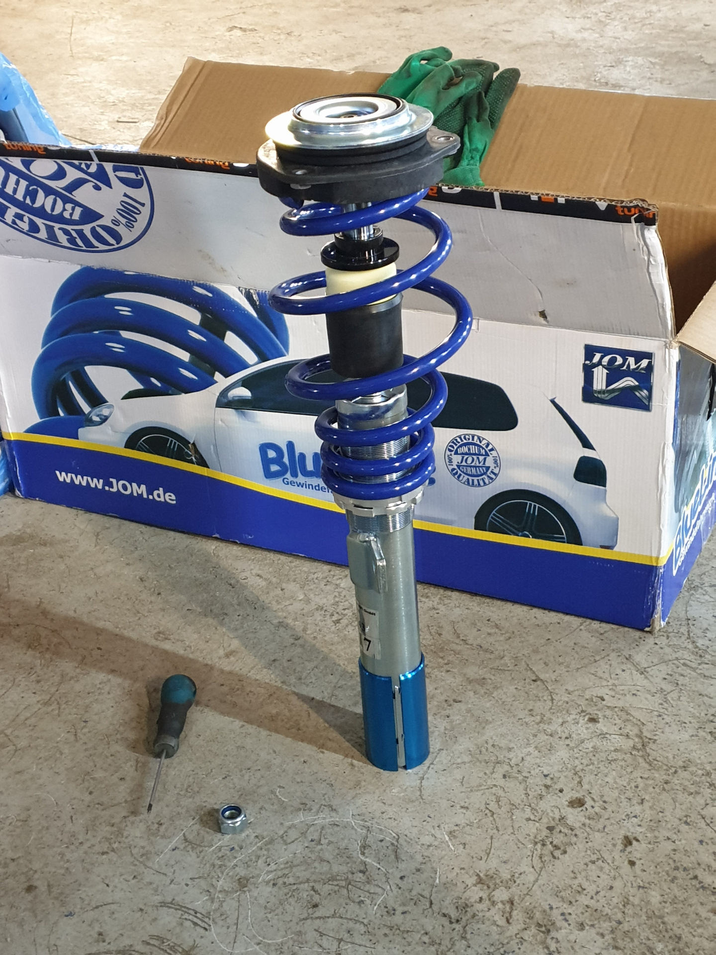

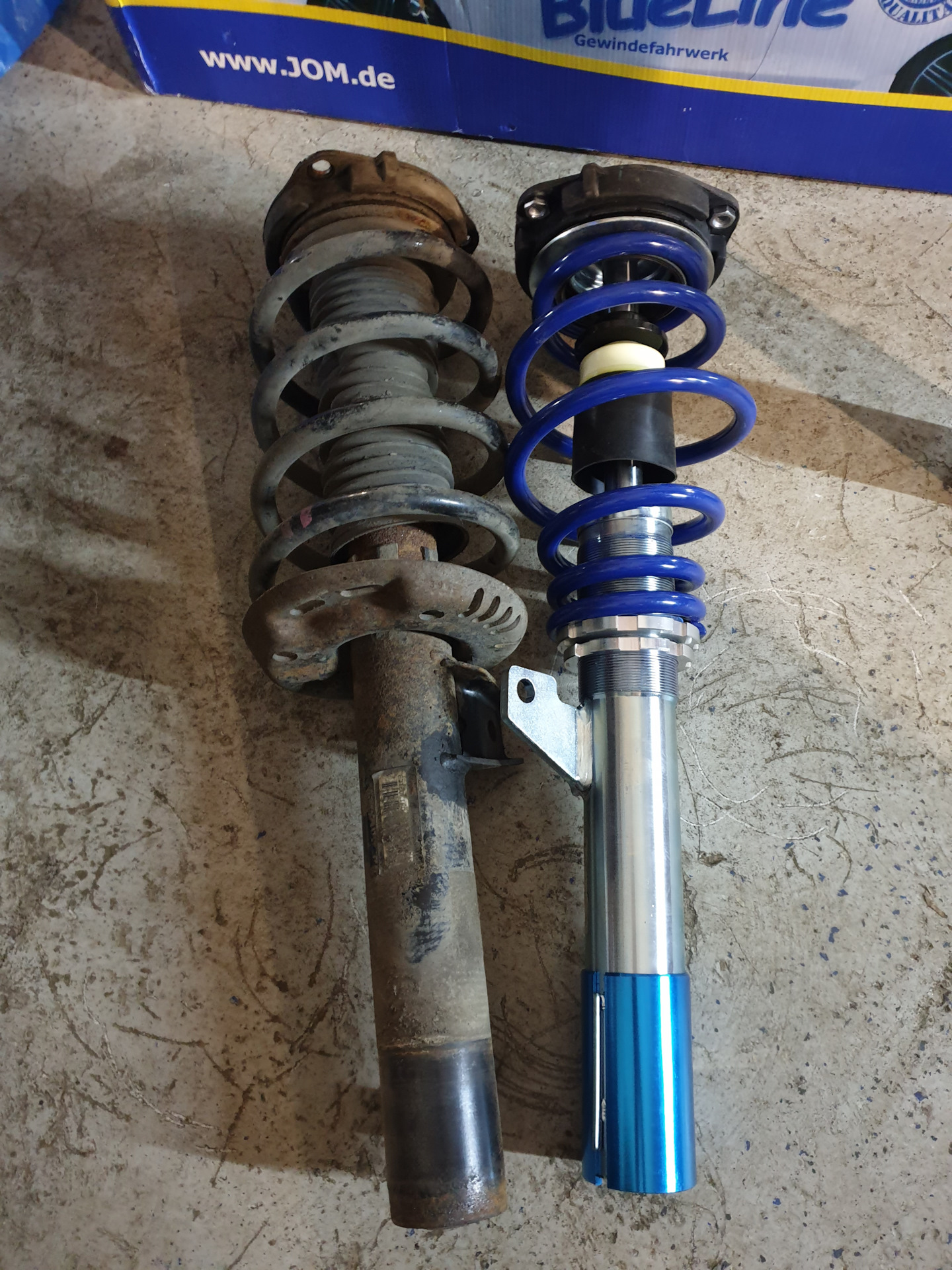

Взял ранее купленную винтовую подвеску и поехал ставить к другу в сервис.

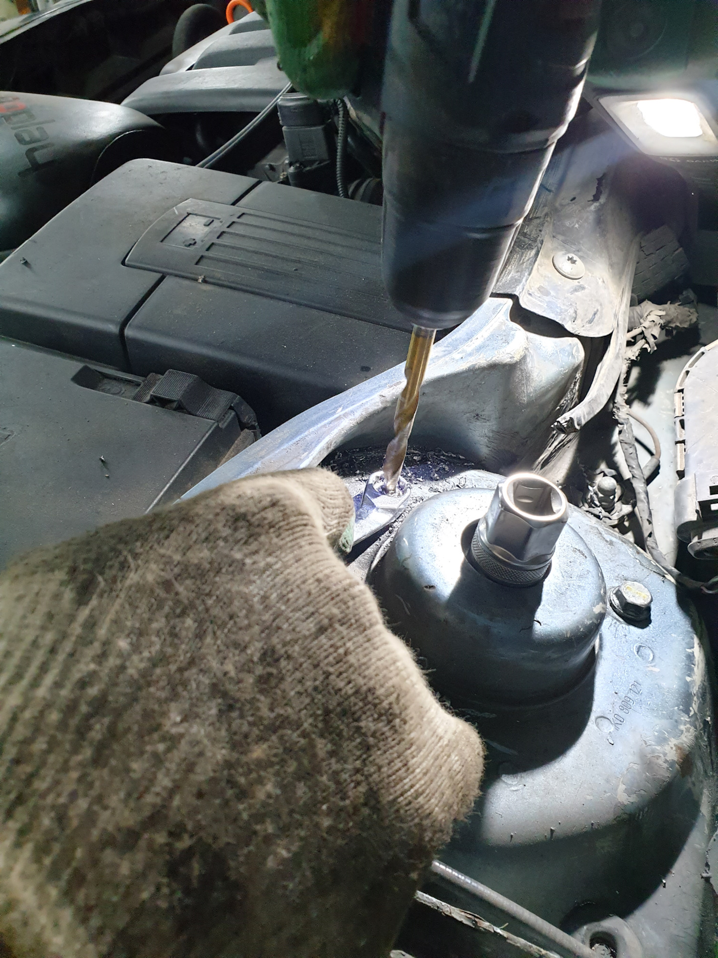

Мозг конечно повыносил нам передний правый опорный подшипник, пришлось высверливать.

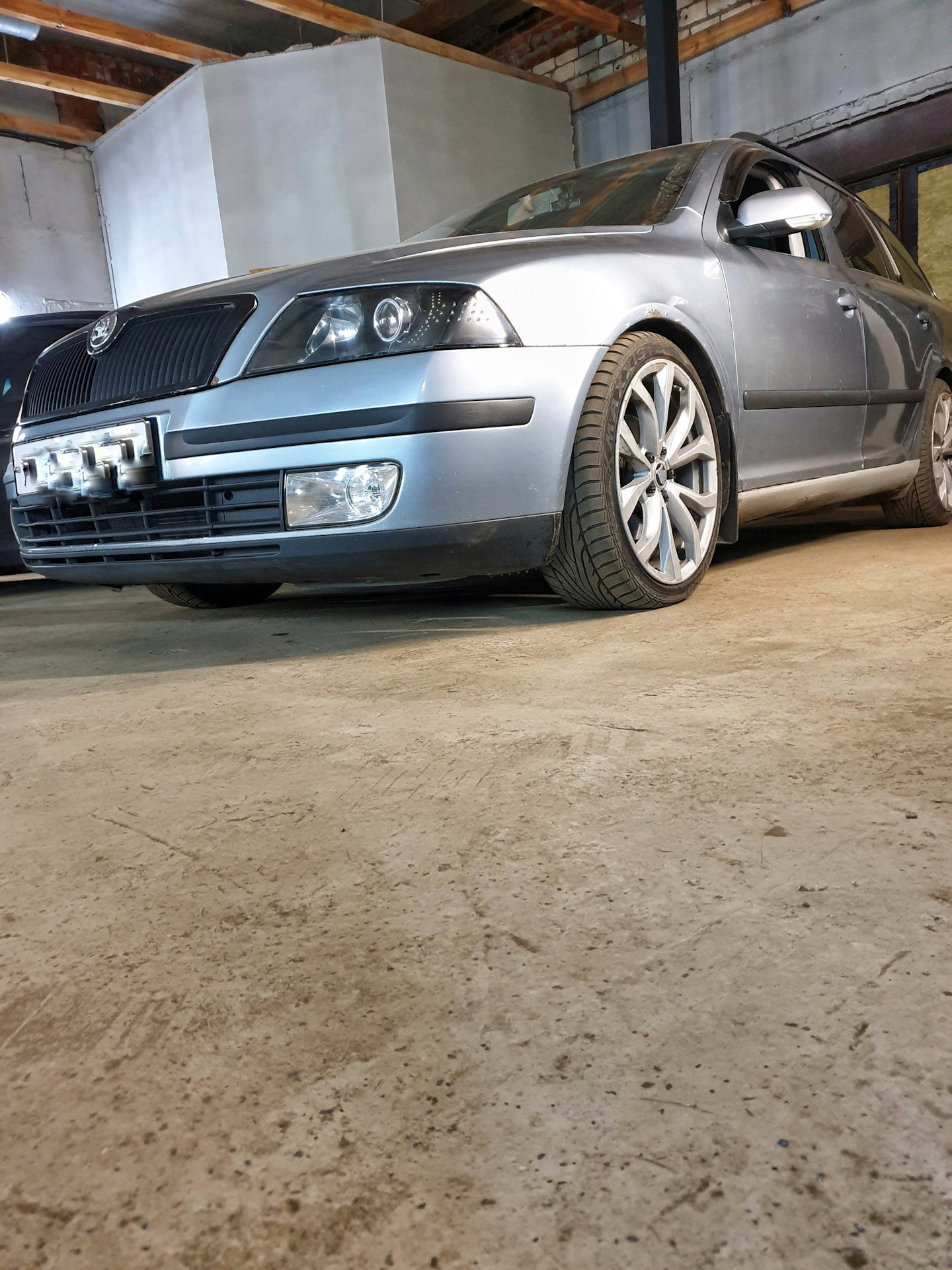

По итогу я доволен как слон)) очень уверенная управляемость и не так жёстко как многие говорили, меня устраивает))
Запчасти на фото: OE650

Новые винты ? Можно ссылку ?
vonard-tuning.ru/
Привет. По чем брал винты?
Оооооочень дёшево, случайно наткнулся. 13800руб
Да цена огонь) по регулировки на сколько можно уронить?
Да, цена хорошая была тем более сои амортизаторы как раз померли🙈
Не пробовал, мне кажется до -60, -70. Ещё и от колес зависит, у меня r18 225/40. И это далеко не самое низкое положение
Крутяк. Я поставил ulta sr-ы плюс евро спорт, работа подвески на r19 мне очень понравилась, но посадка не очень. Морда села меньше чем зад.
Всегда зад ниже((
Да это точно, видел пост.
Парень подобрал пружины норм, морда ниже жопа выше, при старье все ровно)))
