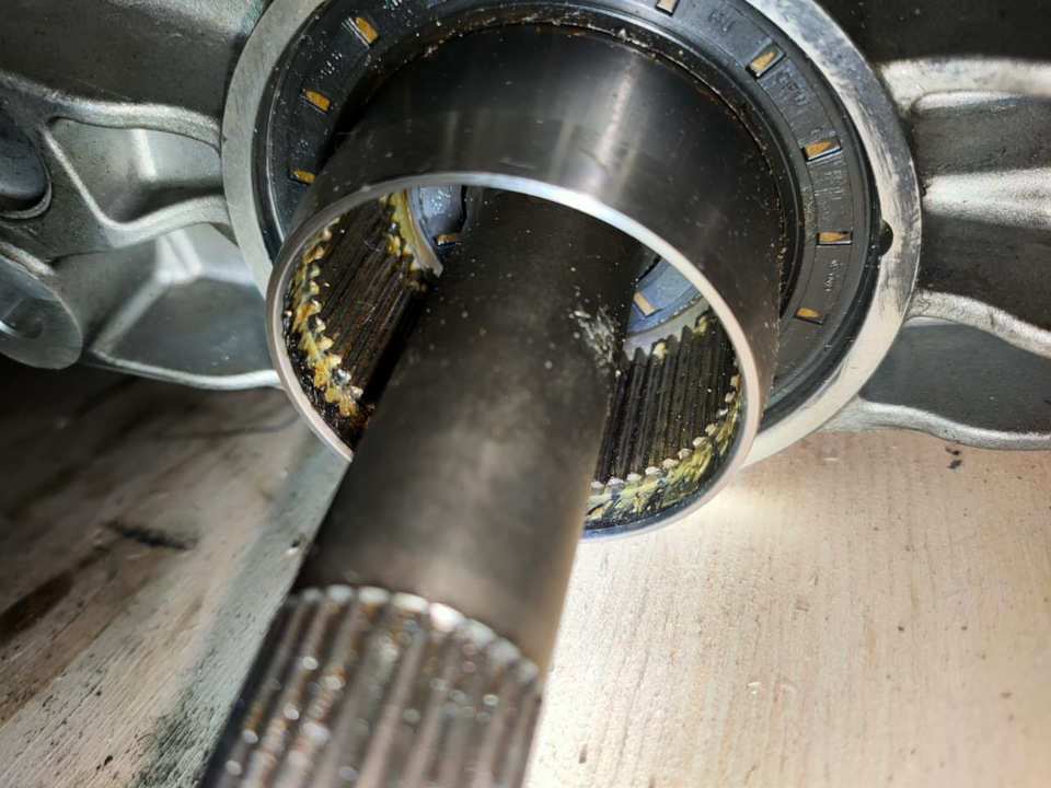

Итак, в первой части, а именно в самом конце было фото того, что мы увидели при отсоединении коробки от раздатки. Съеденные зубья дифференциала, а соответственно и ответной части, которая находится в раздатке. И естественно, собирать обратно это безобразие не хотелось ни для продажи, ни тем более для себя. Собрать как есть и продать машину сделав кому -нибудь падляну, это не про меня! В общем, начались поиски нужных деталей. Для тех кто не в курсе, новых деталей с отдельными номерами нет. Искал б/у дифференциал и б/у раздатку с отличным состоянием этих самых шлицев. За помощь и оперативную онлайн консультацию в очередной раз огромное спасибо первопроходцу и Гуру по данной проблеме, да и не только litespeed
В итоге, дифференциал в отличном состоянии был куплен в Москве за 19000р, раздатку нашел у себя в Омске за 21500р на разборе с японца с пробегом 56000. Состояние идеал. Соответственно, коробку увезли на замену дифференциала и сальников, раздатку сразу на СТО, где залили новое оригинальное масло на всякий случай.
Соответственно в АКПП залили новое масло. Получилась практически полная замена. Все собрали и поставили на свои места, протестили и я довольный забрал машину. Все работы были проделаны парнями из VAGSERVICE на 1-й Военной.

Вроде ведь шлицивые соединения восстанавливаются, наваривают протачивают ?
если наваривать и протачивать, это не на долго. В Москве есть контора, которая восстанавливает. За обе детали попросили 27000 + транспортные расходы, + работ на 5 дней + неделя в пути туда-сюда. И насколько это будет долговечно, никто не знает. Сказали, что по весне на один тигуан делали и все… У меня получилось 40500р и срок на поиски с доставкой 3 дня. В Питере продавали восстановленный диф за 20000р при условии, что свой ты отдаешь им. Ни один из вариантов меня не устроил. Поэтому решено было делать все заводским оригиналом в отличном состоянии. И для себя спокойно и перед следующим владельцем будет не стыдно
Просто где то видел, что на камазы и грузовую технику восстанавливают. Вот и подумал, почему это на камазах работает, а на нежном немце нет ))) Надо поискать отзывы для интереса )
тут больше проблема наверно со шлицами раздатки… они внутренние
