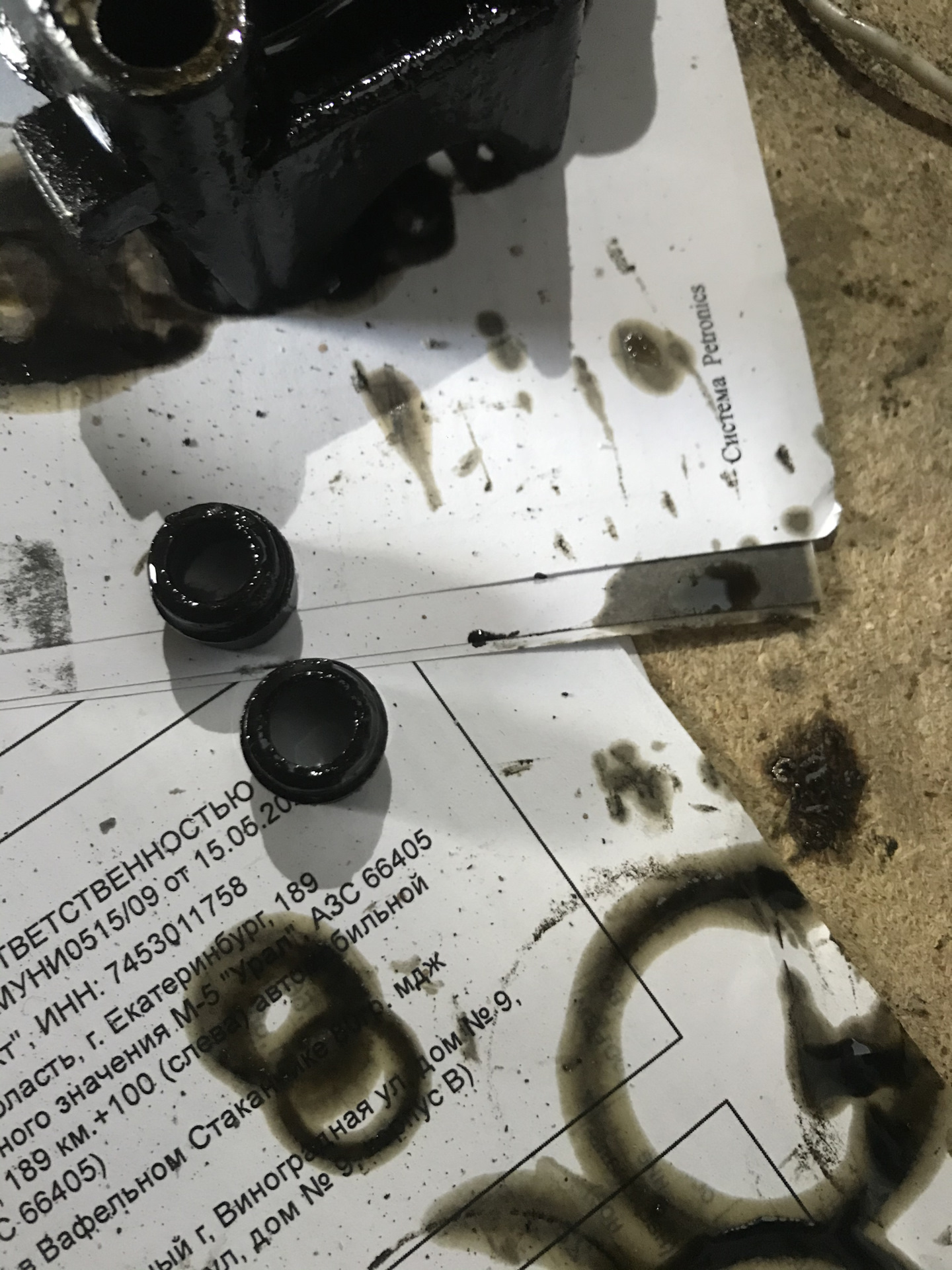

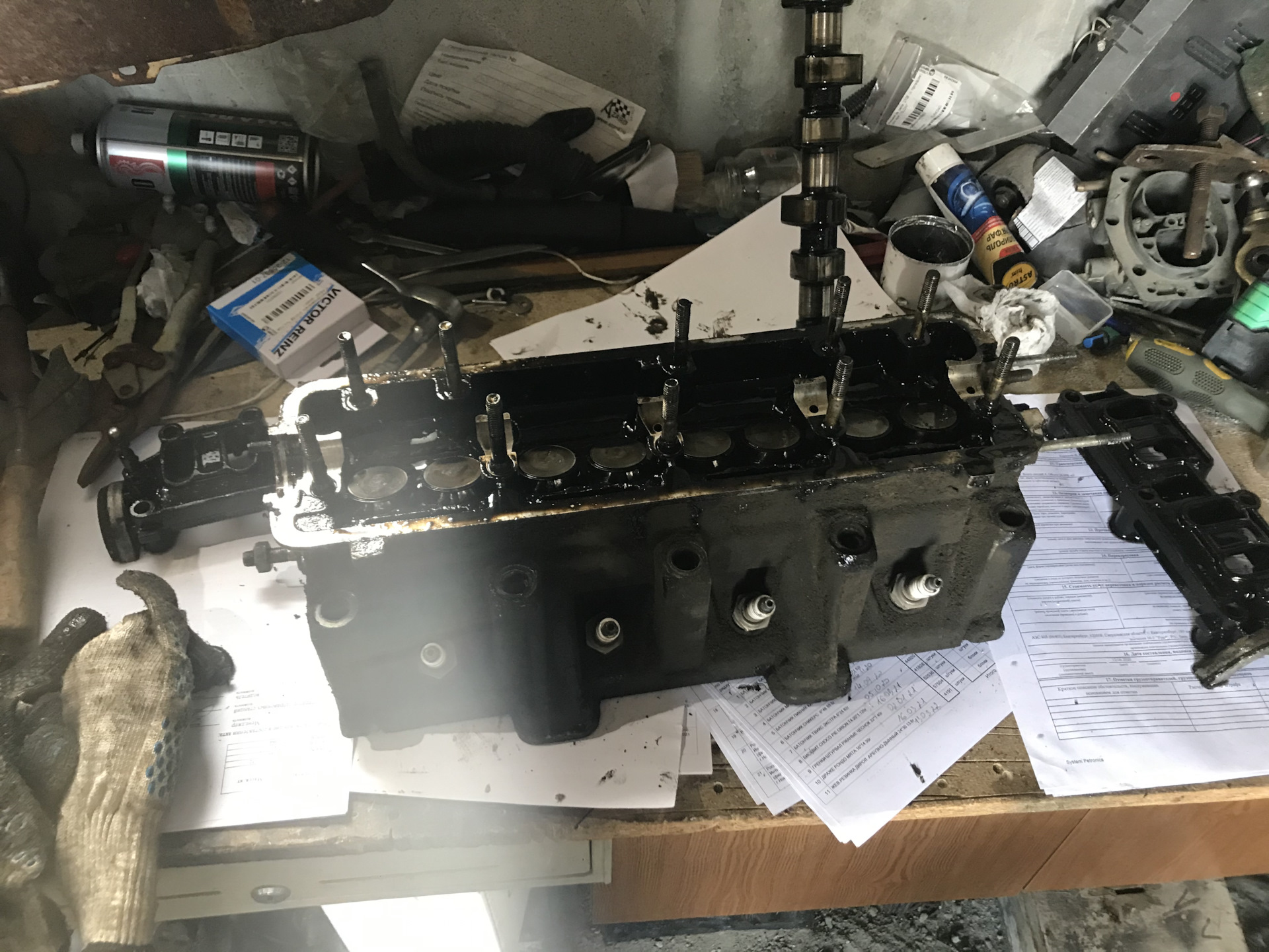

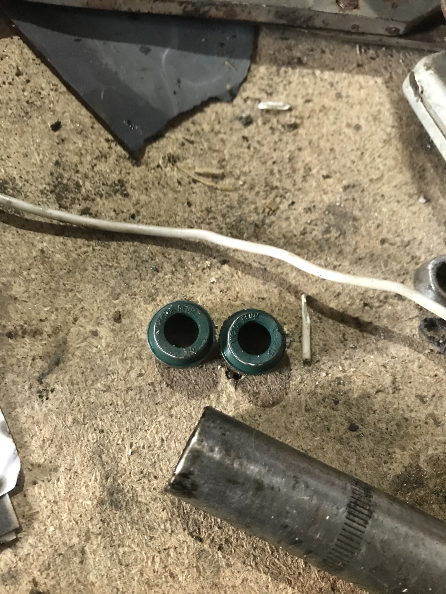

Когда снял гбц достал прокладку особо визуально не было видно проблему но она была в ней сразу промерял плоскость блока немного протащил шлифовочный кругом и решил сразу поменять маслоотражатель и настроить клапана когда стал менять колпачки понял почему она немного дымила некоторые колпачки не были даже одеты на пазы а другие порванные все поменял настроили клапана проверил плоскость и все собрал залил новый тосол завёл и все хорошо

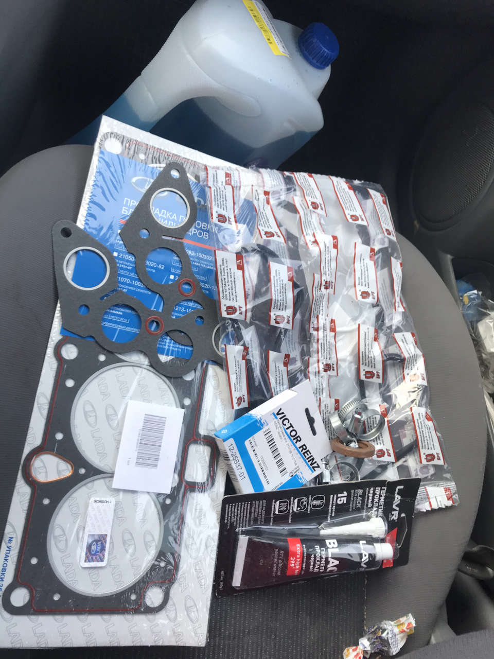

Стати хотелось высказаться по качеству запчастей и инструмента прокладки под коллектора брал не самые дешёвые но они не по одному отверстию не подходили лучше бы на герметик собрал и покупал специально головку чтобы искрутить болты гбц ( головка специальная для них) открутить смог только два болта и она срезалась ее вернул обратно в магазин
