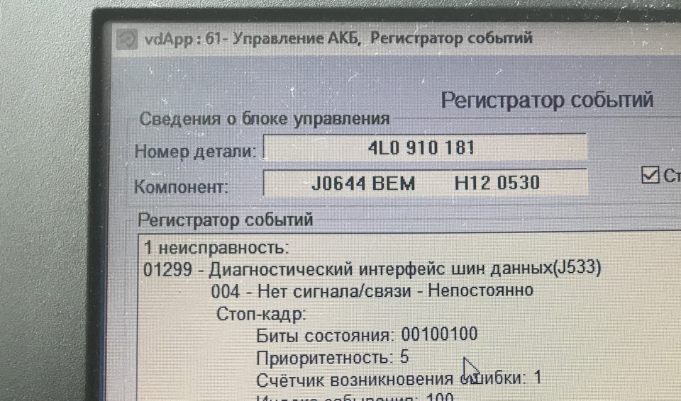

Запчасти на фото: 4L0910181
Народ, привет!

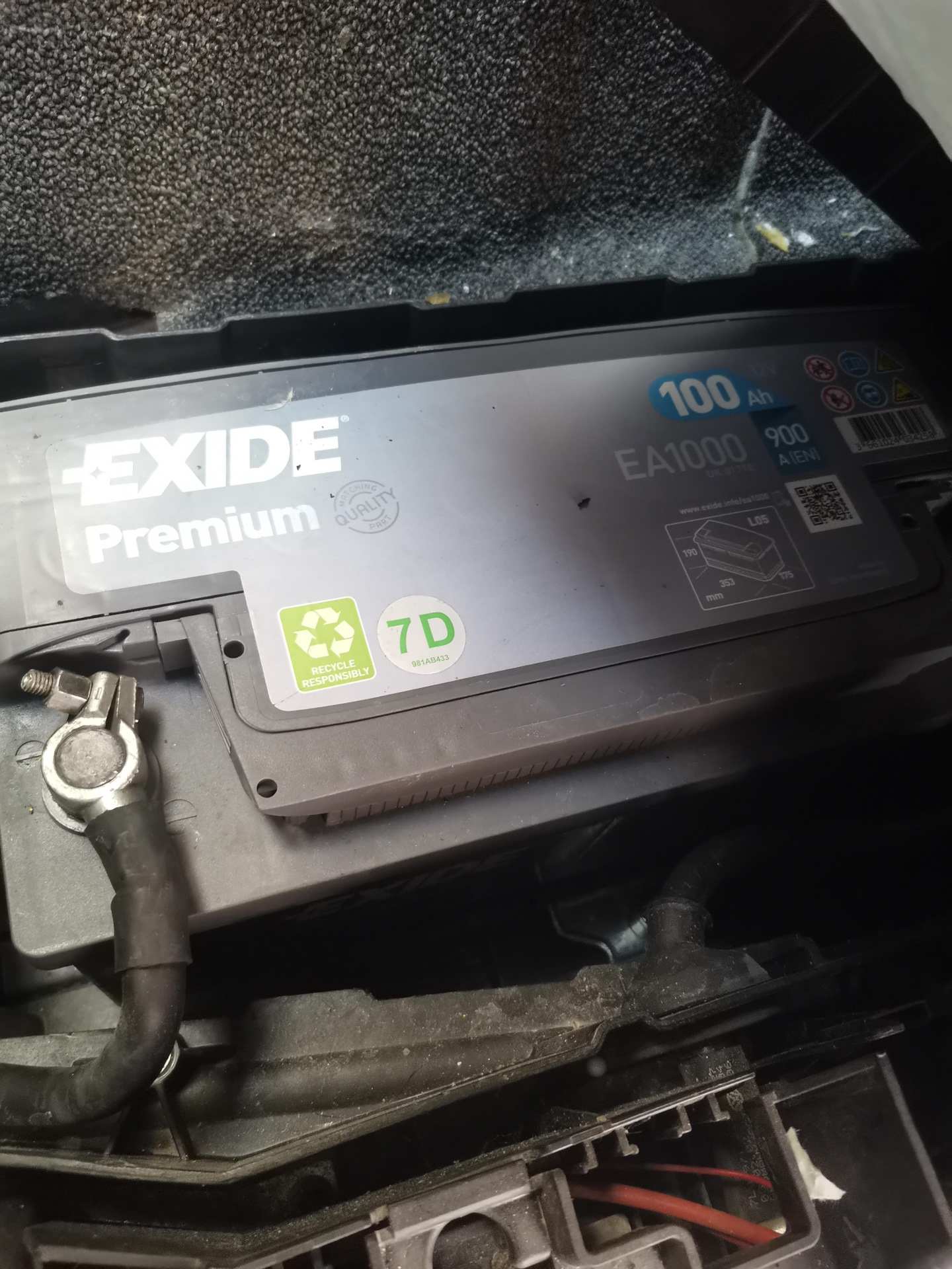

Есть ошибка, вроде не на что не влияет, но кажется что присутствует недозарядить аккумулятора. Так же включается подогрев заднего стекла, при этом реле щёлкает, индикатор на климате светится.

Сто лет назад я на форумах натыкался на неизвестную ошибку, может даже эту, ее появление было связано с тем, что в где то в косах есть скрутки от самого вага… Их находили и пропаивали — ошибка уходила
Ты не один с такой проблемой
www.drive2.ru/l/571455501569626430/
на днях буду менять акб, у кого то проходит эта ошибка при замене акб, отпишусь.
Ета тема сто раз обсуждалась, сам сколько задавал вопрос. Ошибка ета у меня тоже то есть то нет. Хз так никто и не дал нормальный ответ. Неделю назад была, удалил. Сегодня смотрел нет ошибок. Бред какой-то
А как по ощущения АКБ? Хватает заряда ей? Обогрев секла заднего работает? Думаю о взаимосвязи.
Акб работает нормально, заводится без проблем, даже после 3-4 дней простоя. Обогрев и все остальное работает исправно. На акб я никогда и не грешил, + что у нас в анапе и зимы нет, вчера днём с кондеем ездил, +26 было😁. А ошибка ей пофиг то раз в месяц выскочит то три раза в неделю. Я уже и не парюсь ни на что она не влияет. Мой совет, забей. А если всё таки найдёшь решение, напиши. Тут много у кого она мозоли, а решения нет
