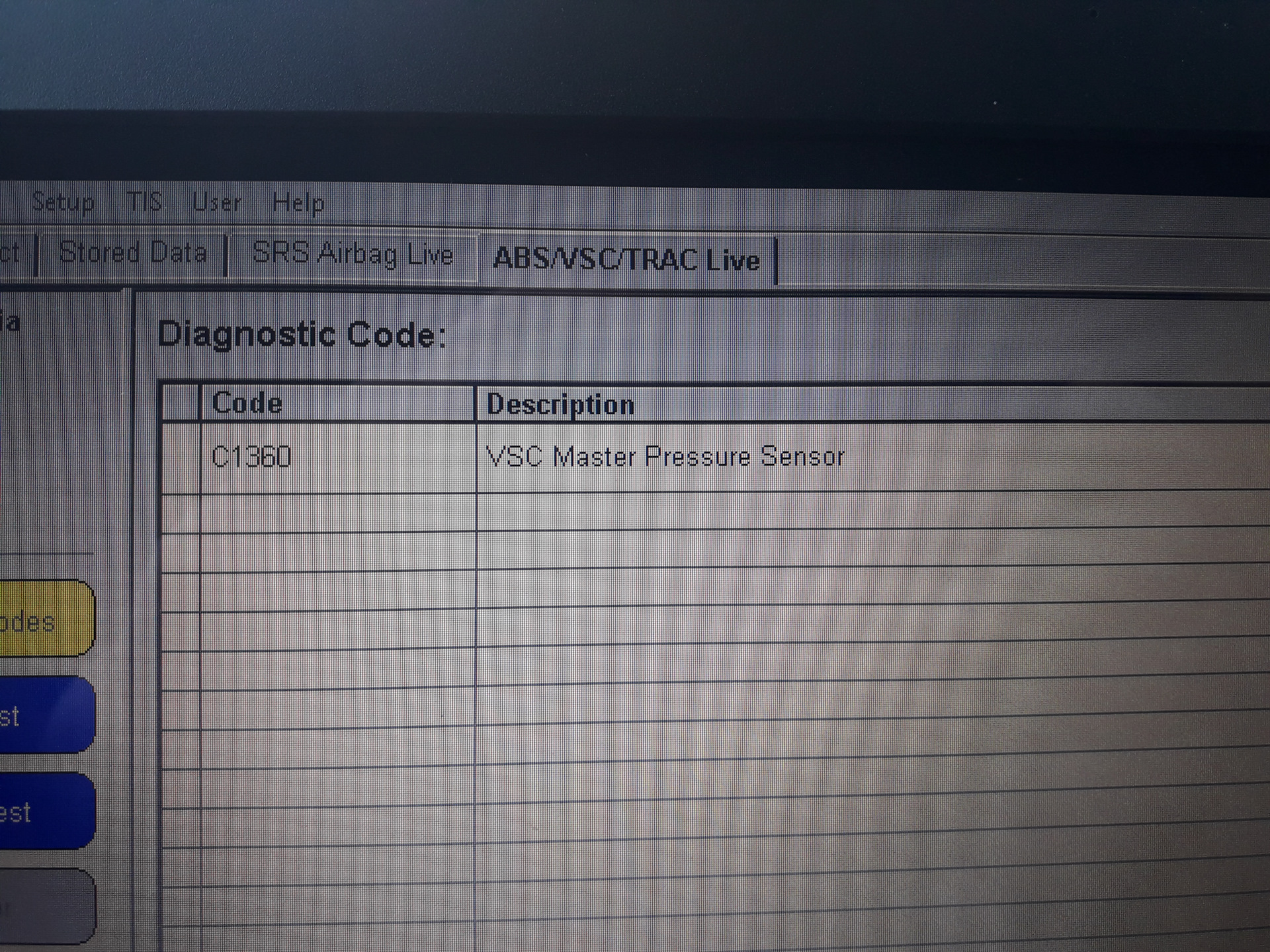

Загорелись терзающие многих лампы VSC OFF, VSC TRAC.
ELM 327 ничего не показал. Tachstream показал ошибку С1360, низкое давление в заднем контуре.
Думали-гадали. Тормозная система в порядке, утечек нет, педаль не проваливается, не дубеет, тормозит нормально, в общем кроме горящих лампочек на приборке симптомов никаких. Стали грешить на датчик, но проверить не успели.

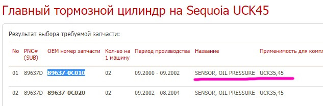

Цена около 30 000 руб! (нецензурная лексика)
Рулевая рейка в сборе (китайская) дешевле стоит! А тут один мелкий датчик.

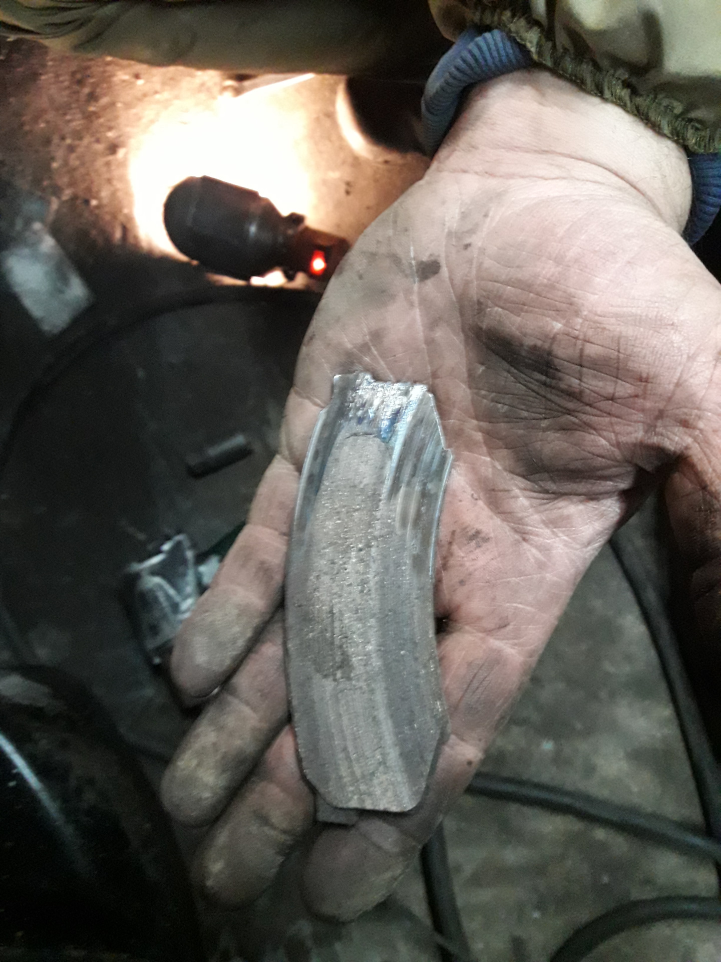

Пока я ходил в расстроенных чувствах, заскрежетали задние тормоза. Поехал менять, т.к. закупился заранее и только ждал момента для замены. И что бы вы думали?
После замены дисков и колодок ошибки пропали. Датчики в порядке. Оказывается это был сигнал, что тормоза пора менять )))

Ха, может мой заменённый датчик тоже рабочий… Просто ошибка почему то не сбрасывалась…
Хотя навряд ли. у меня скорее всего как раз датчик умер.
Парни вроде нашли замену от БМВ за вменяемые деньги
Хренасе износил!
Сам в шоке. Все думал комплекс работ делать, а пришлось с одними тормозами бежать.
