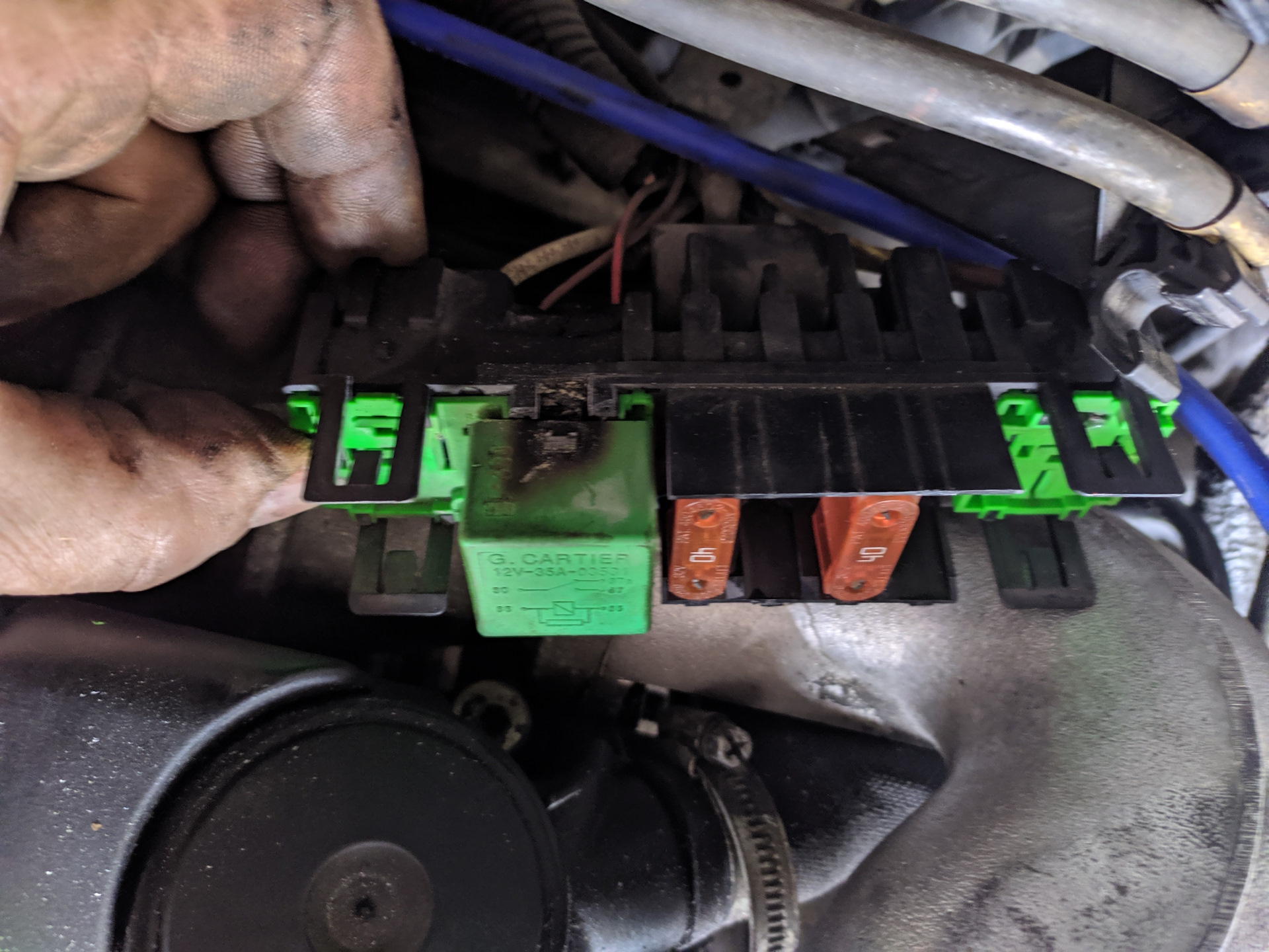

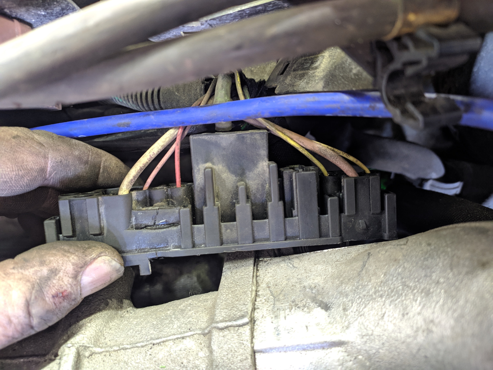

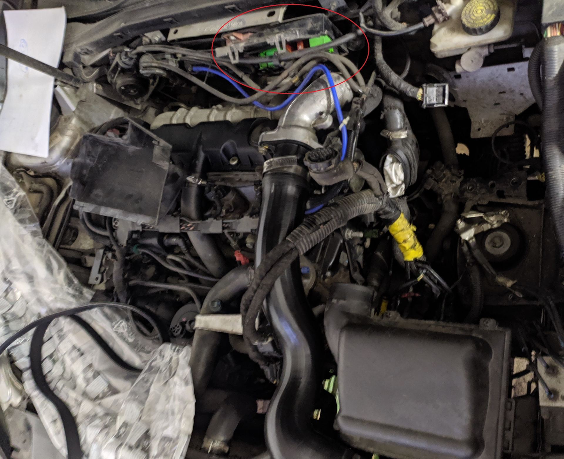

С момента покупки авто радовало тем, что зимой быстро начинал идти теплый воздух в салон. Но потом, зимой, приходилось уже проехать полпути до работы, чтобы подул слегка теплый воздух.

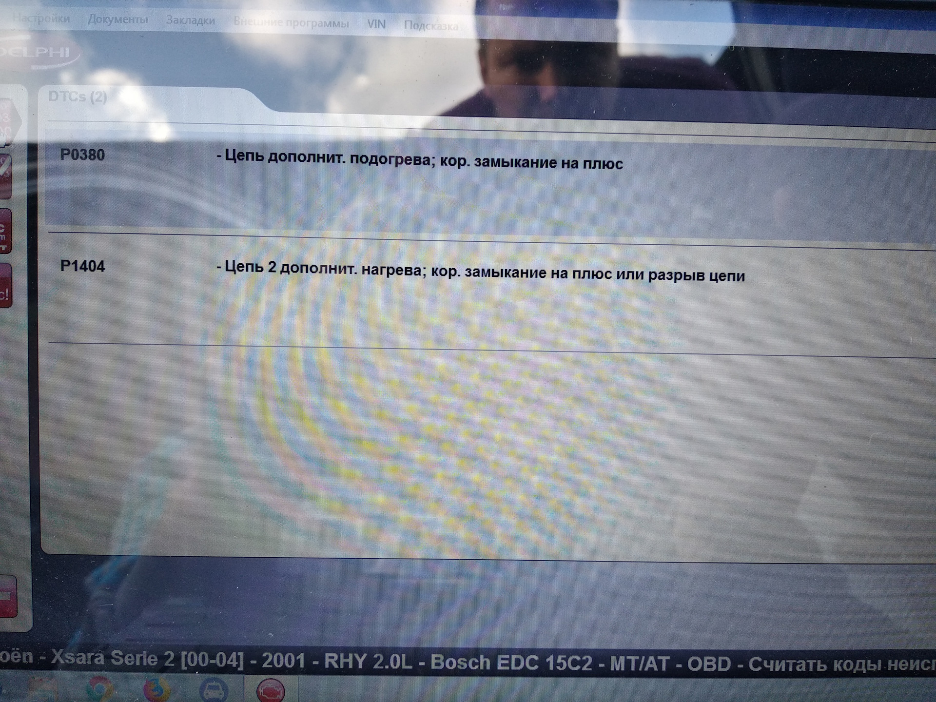

Также вылезло две ошибки, о которых писала ранее
В наших авто есть проблема с системой дополнительного обогрева охлаждающей жидкости, она конечно полезна, но не надежна( по две свечи на одно реле).
Попытаемся доработать, тем более уже есть бж по данной доработке от KpacaB4er.

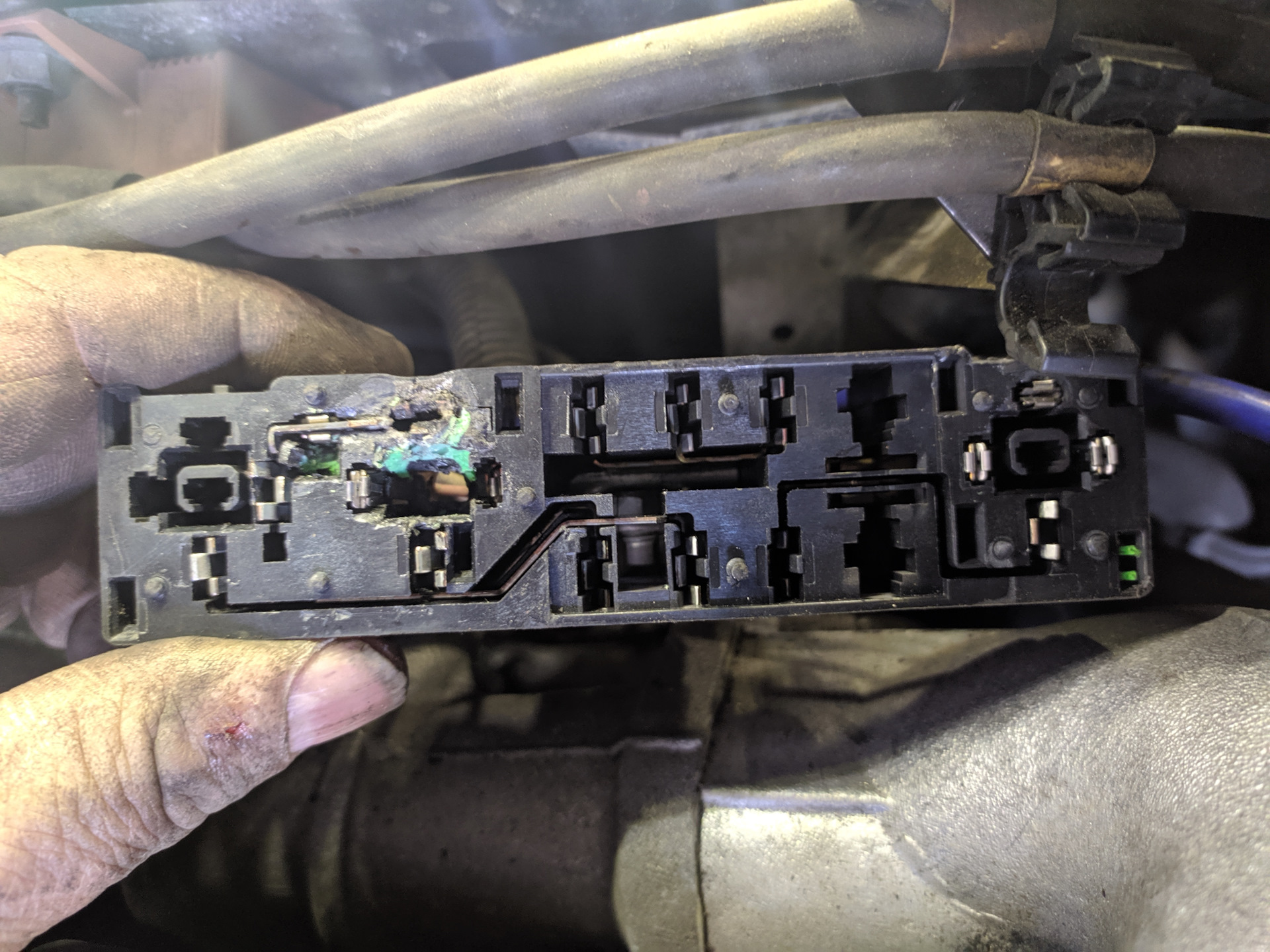

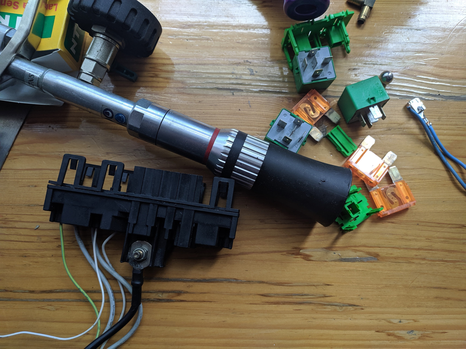

Лезем смотреть состояние релюшек
вскрываем

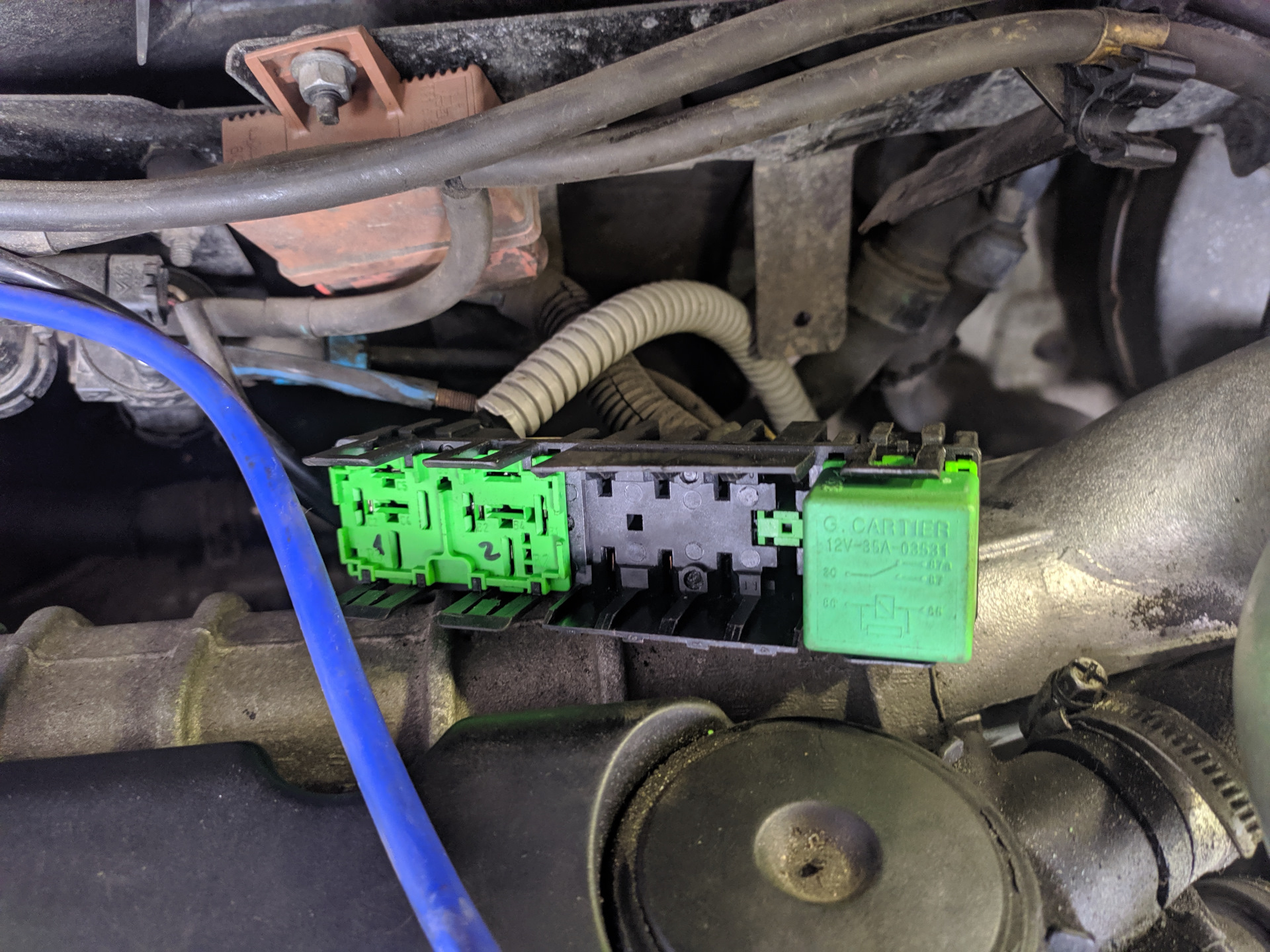

Заказали блок управления дополнительного подогрева ОЖ от С5.

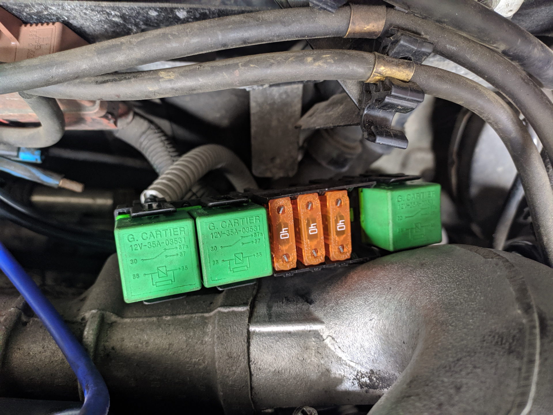

Блок идет на три реле. Отдала 10уе, это значительно дешевле, чем покупать новые реле отдельно.
Достаем клеммы со старого блока

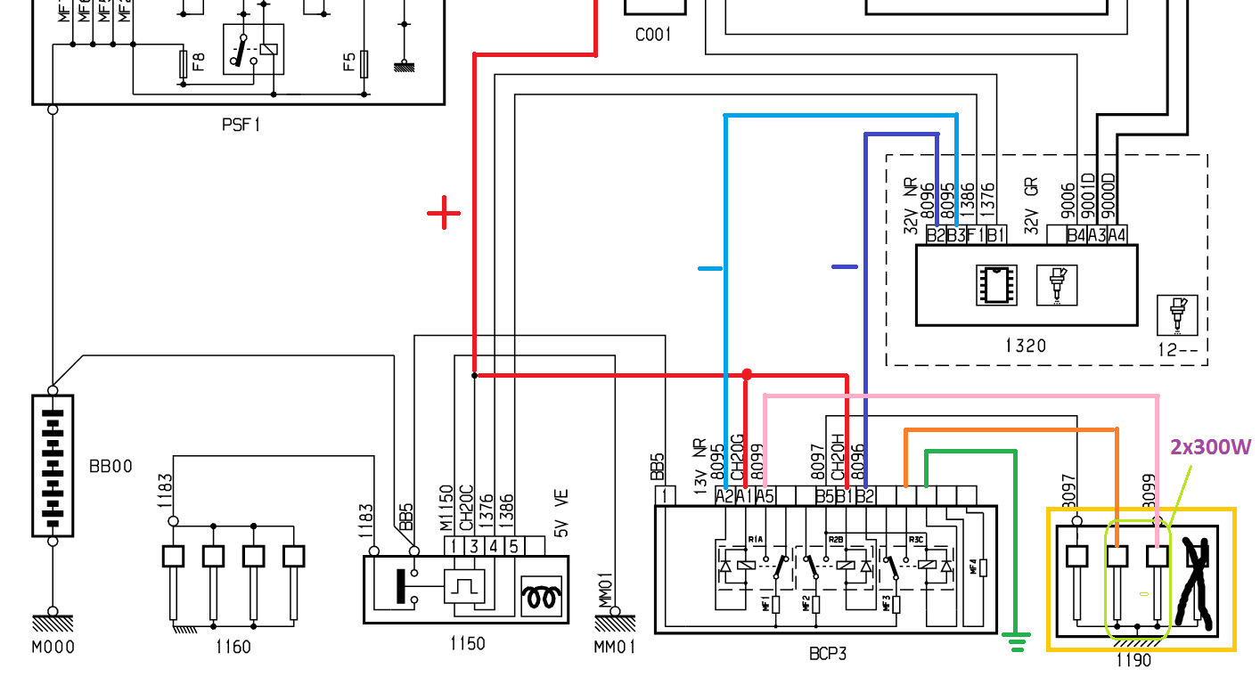

Тут пожалуй вставлю схемы заводской и доработки.

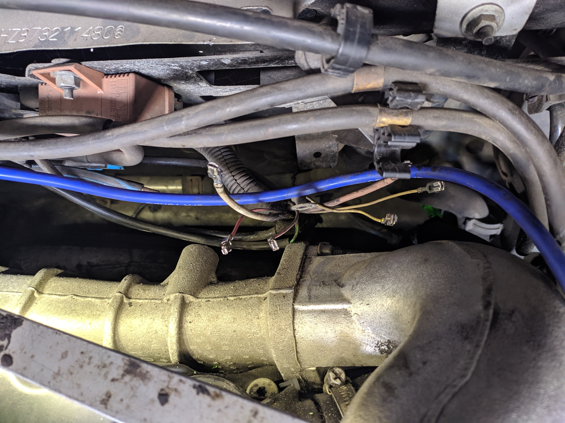

Свечи прозвонили и решили не менять, так как показывала каждая около 1Ома.

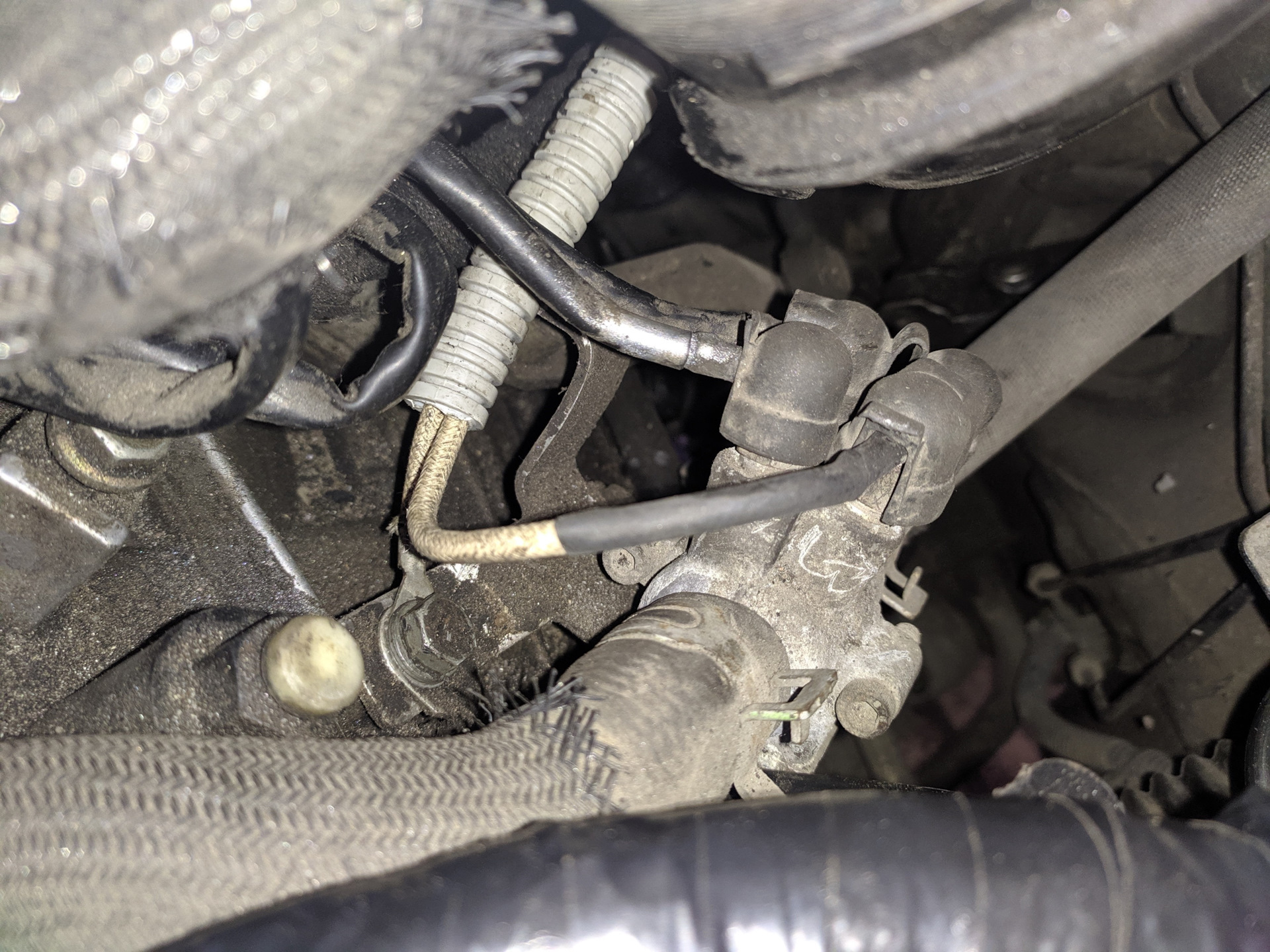

Добавляем два провода (на свечу и на массу) и продеваем в гофру.

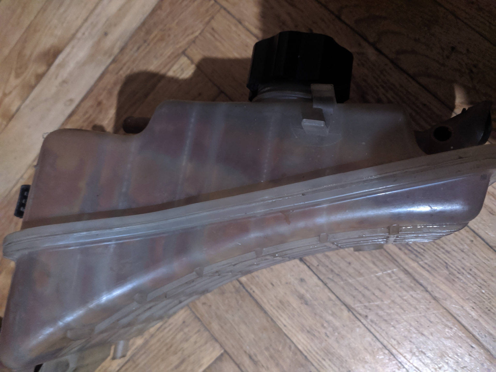

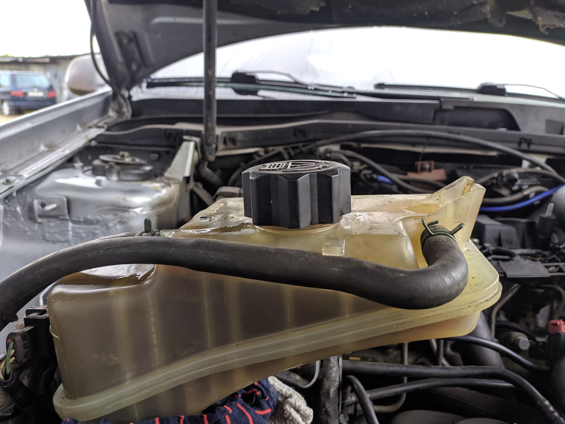

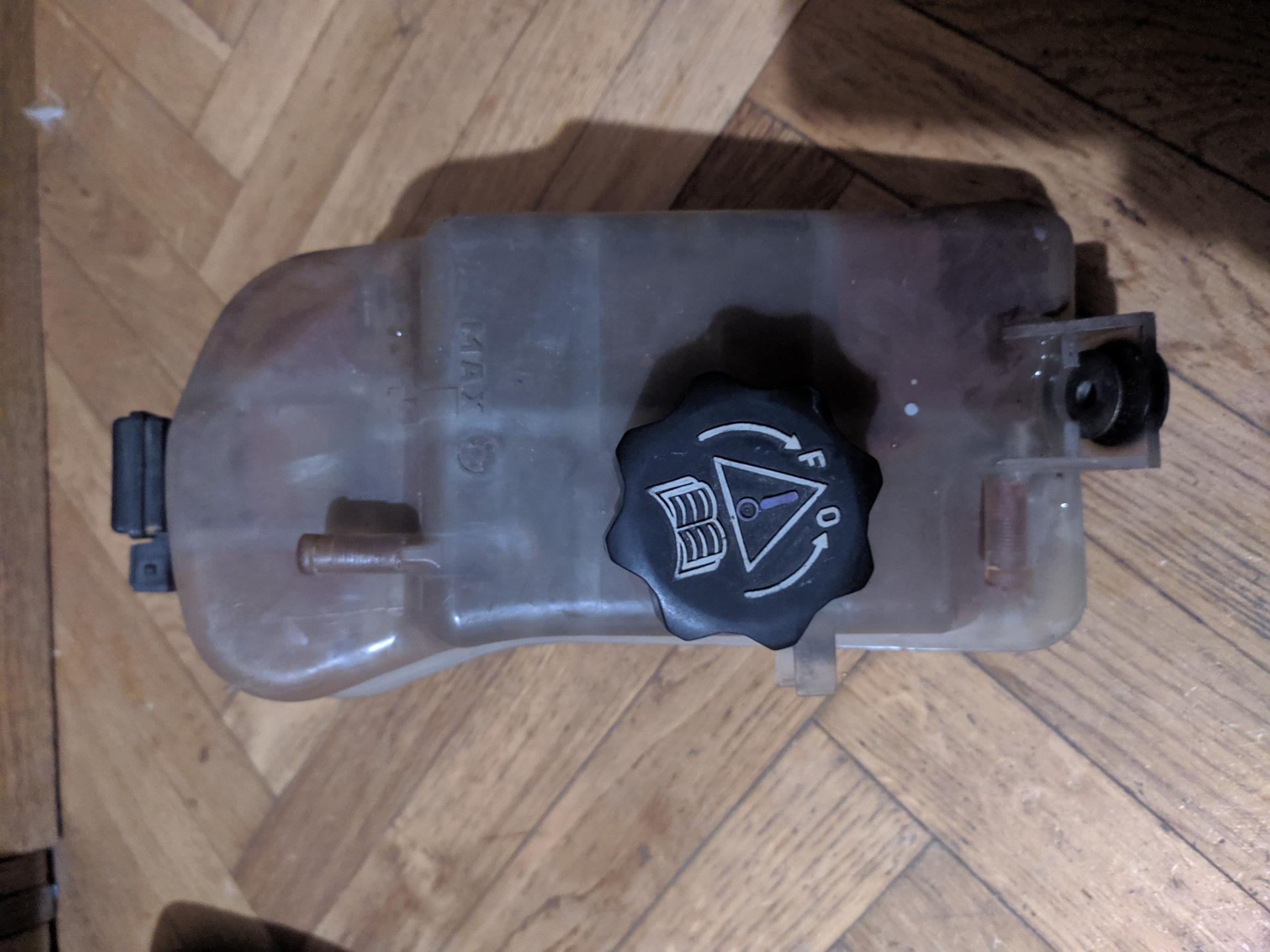

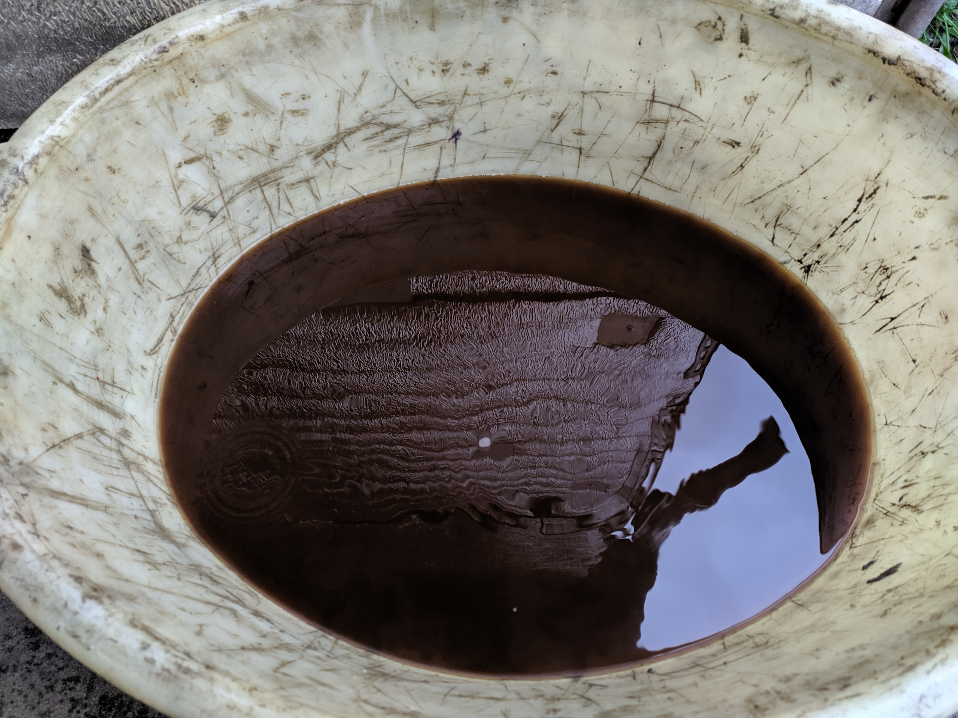

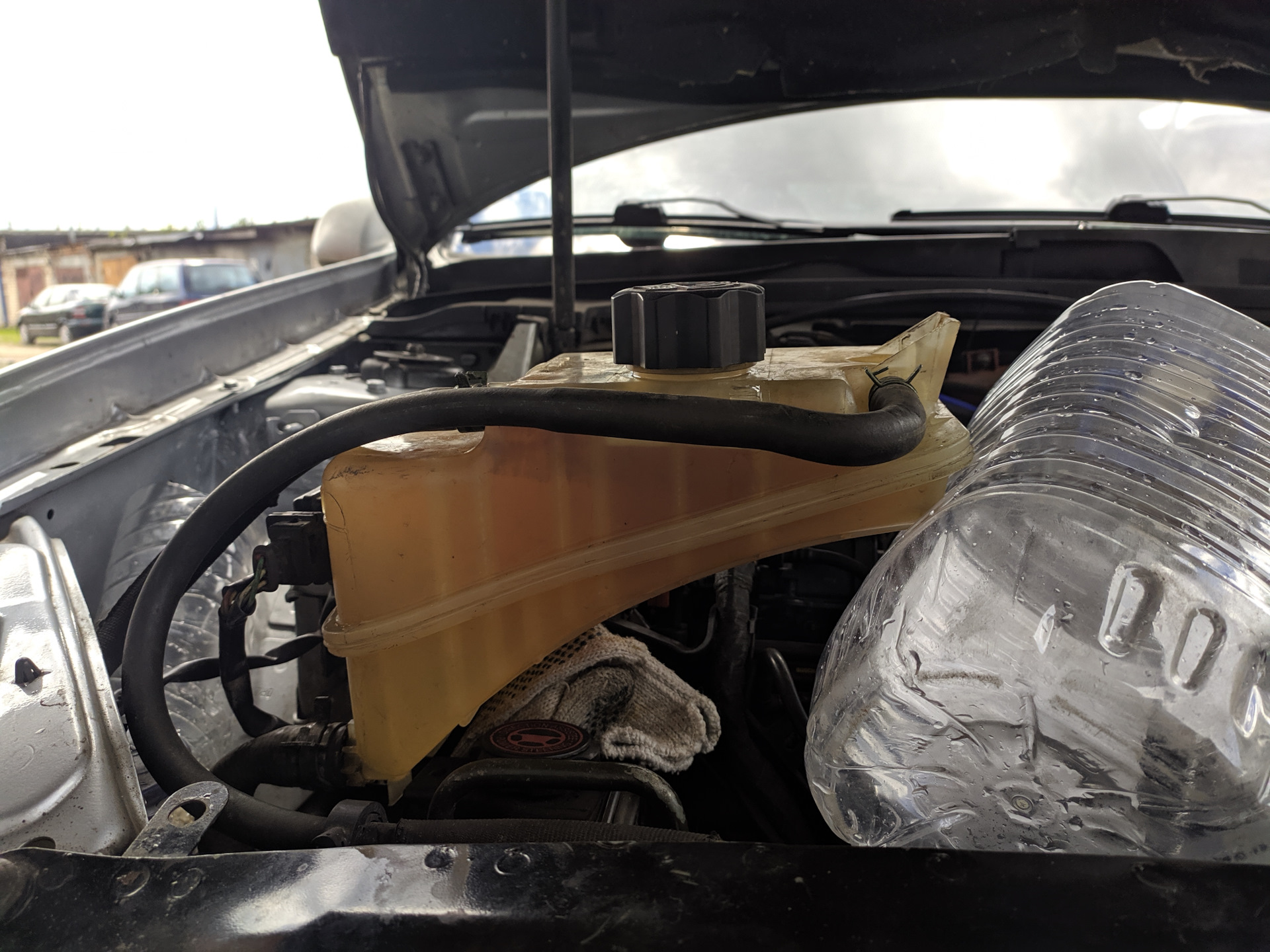

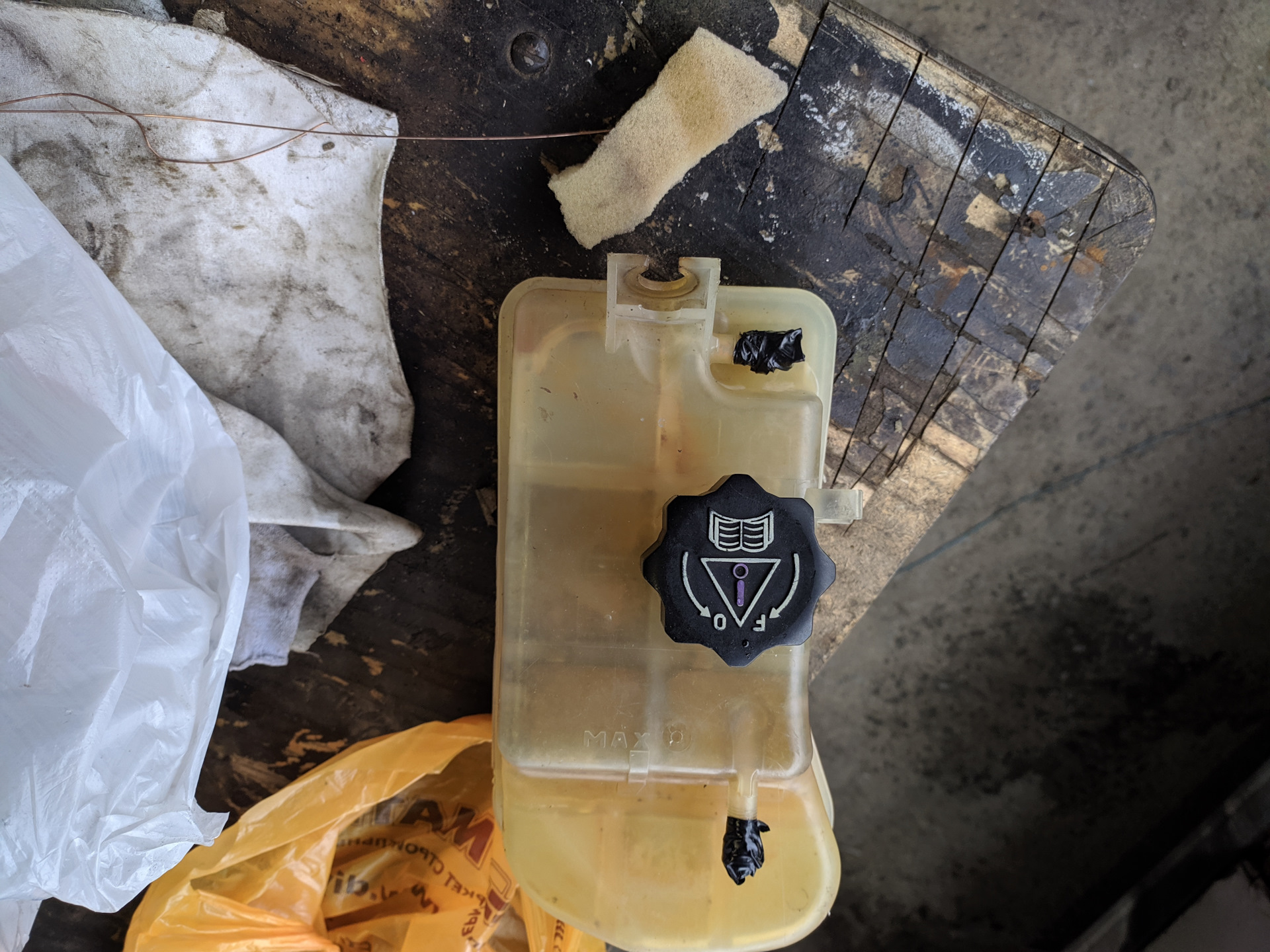

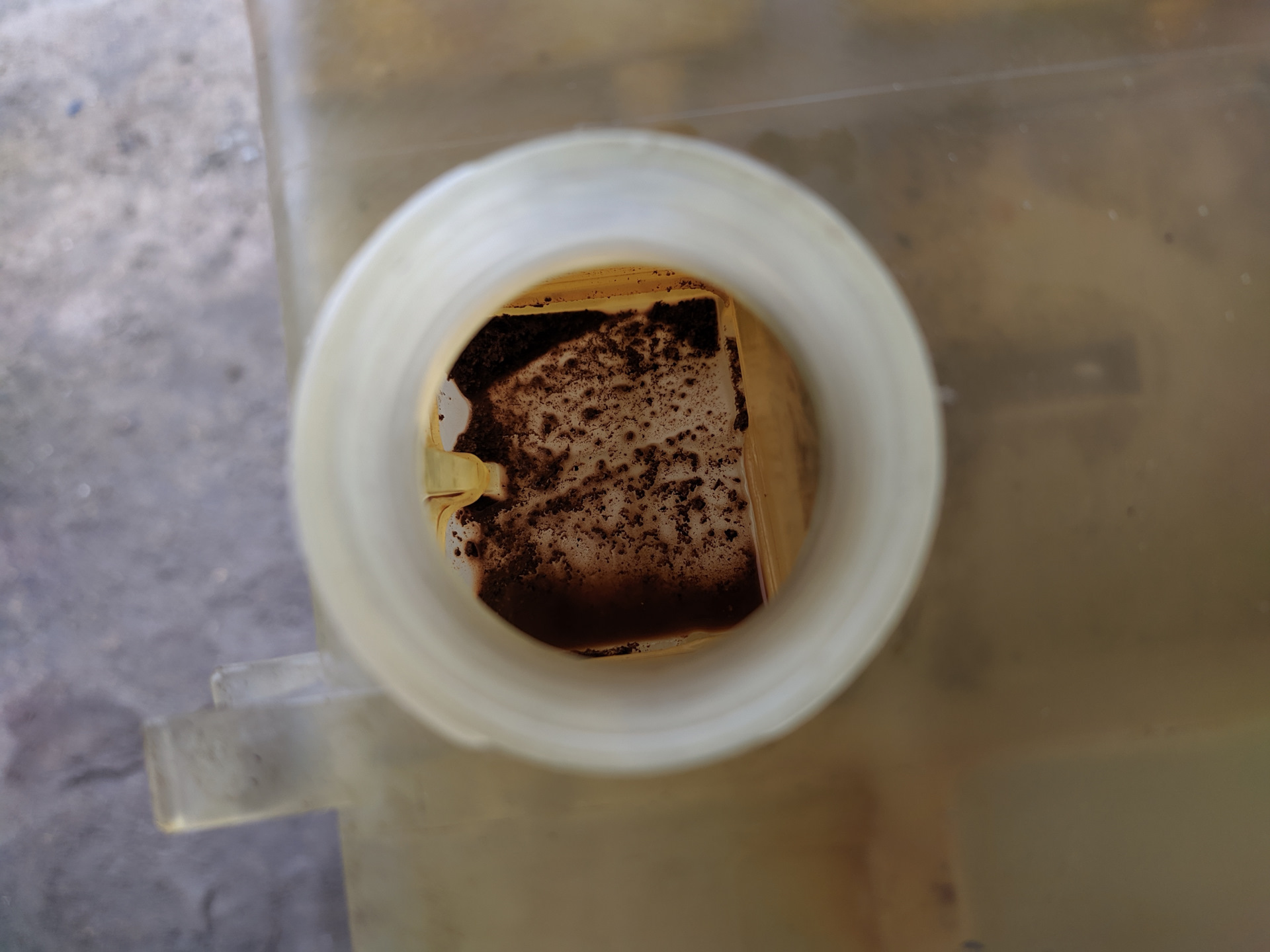

Принялись за чистку бочка ОЖ, так как состояние его оставляло желать лучшего
немного средства для мытья посуды и зерна…

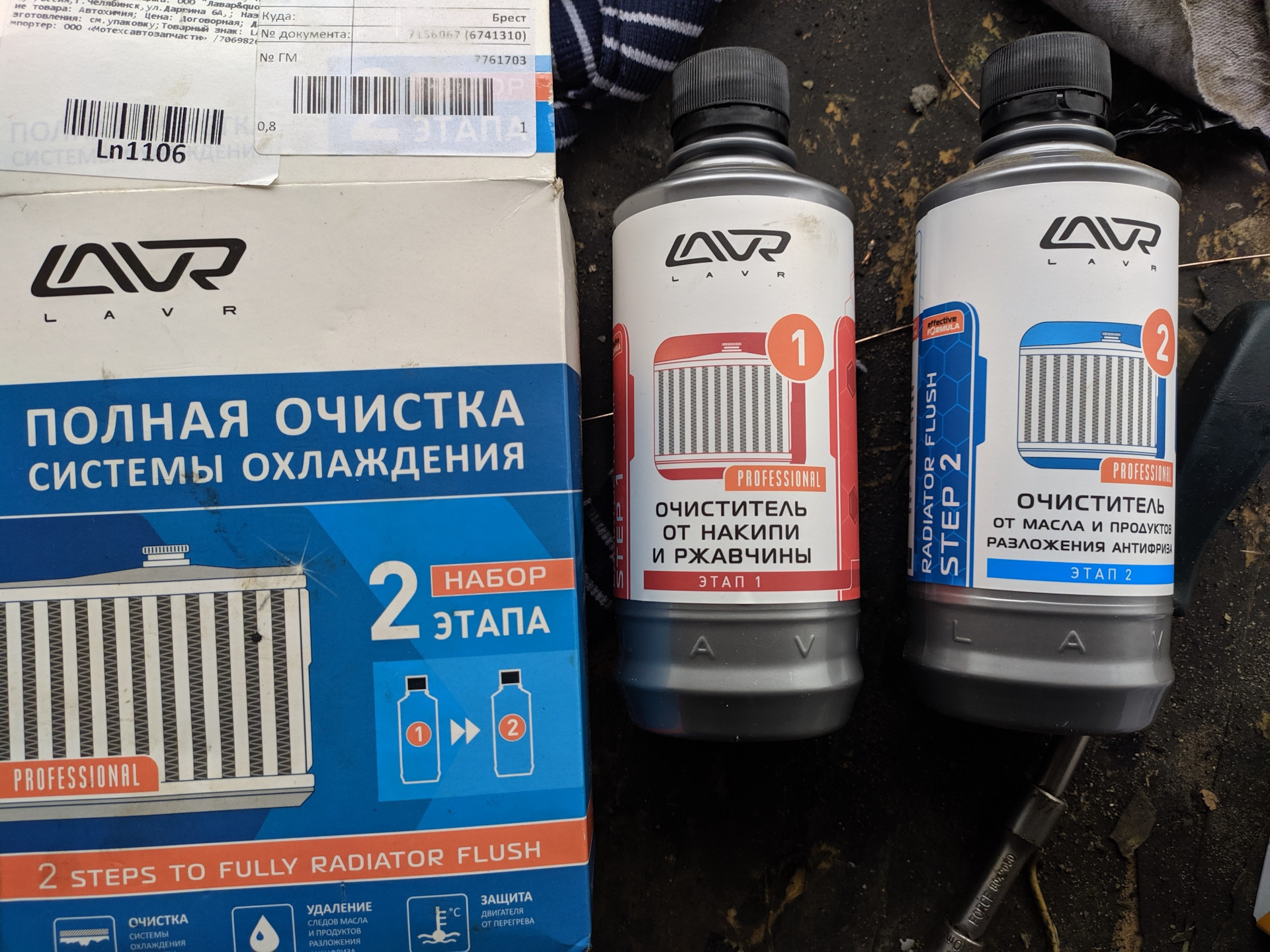

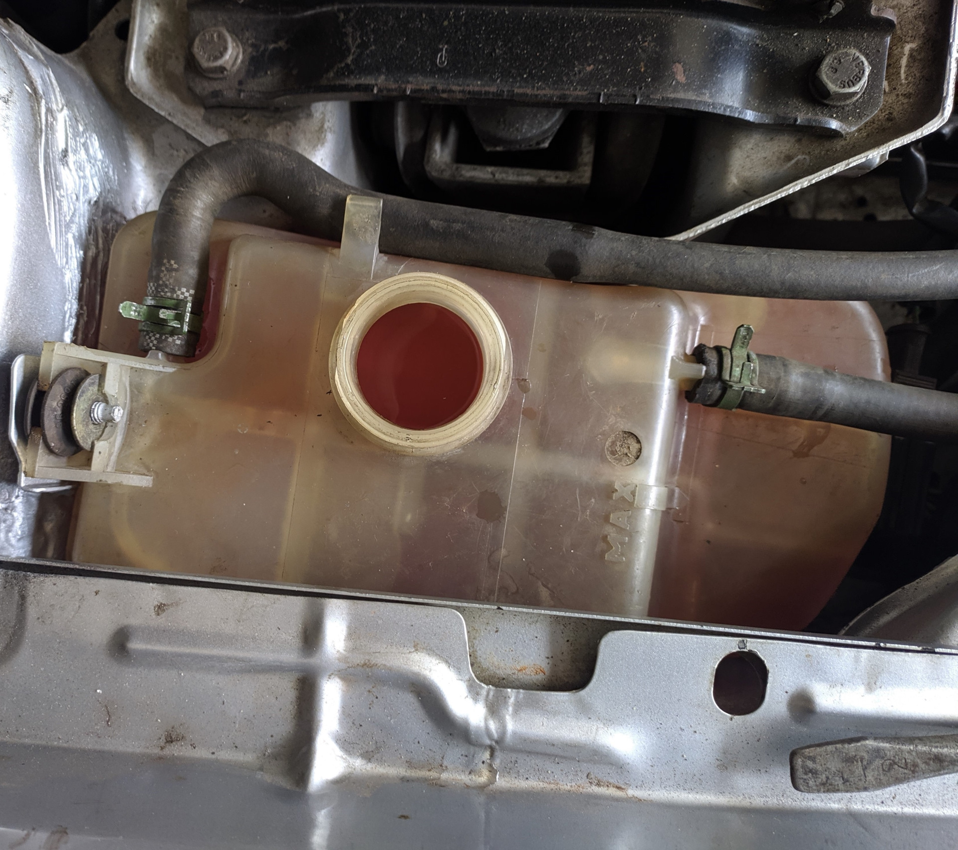

Купила средство для промывки системы ОЖ от Lavr и дистиллированную воду 30л
Залили сперва первое средство

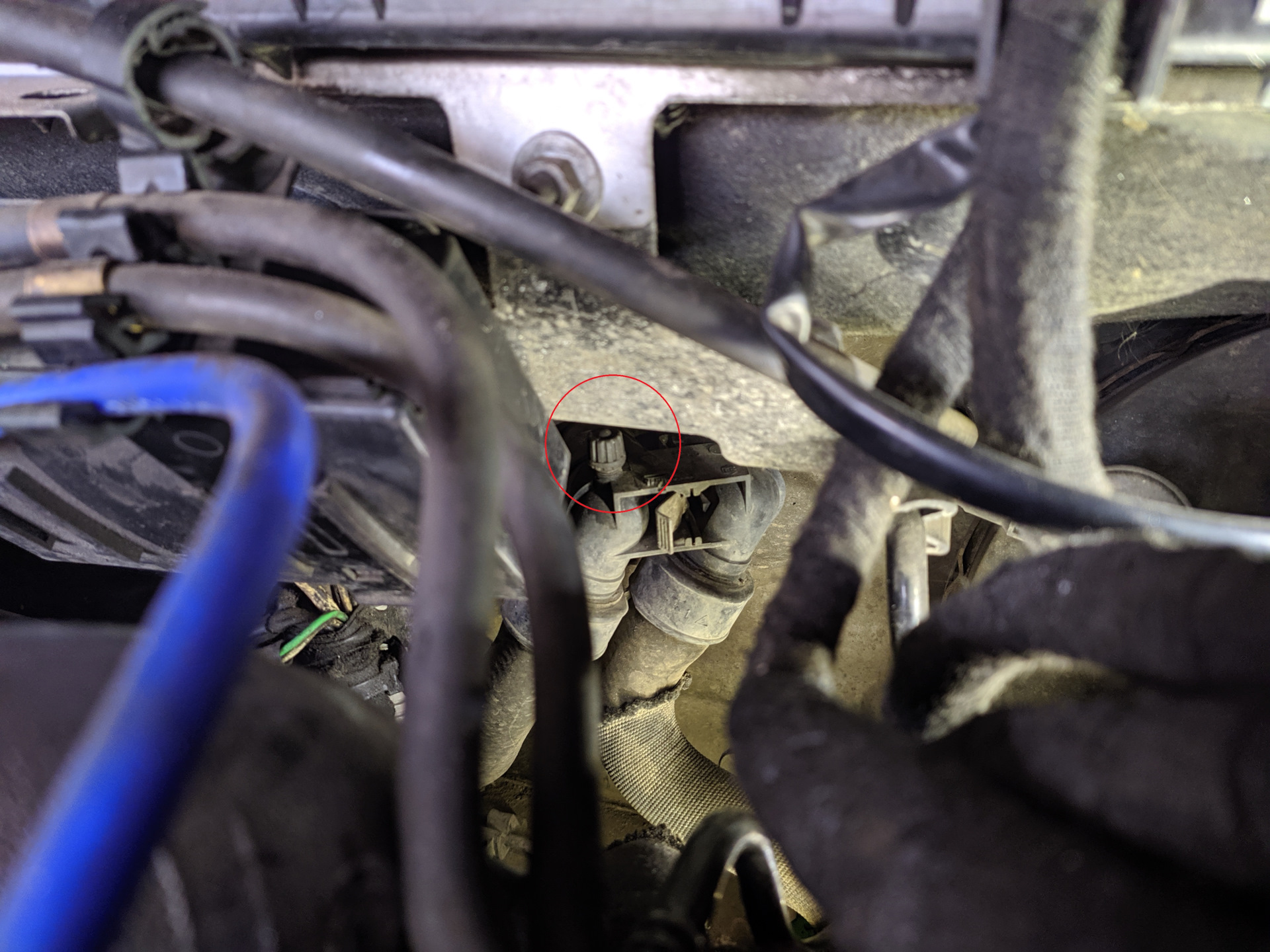

Развоздушка одна над термостатом, а вторая на патрубке который идет на радиатор в салон

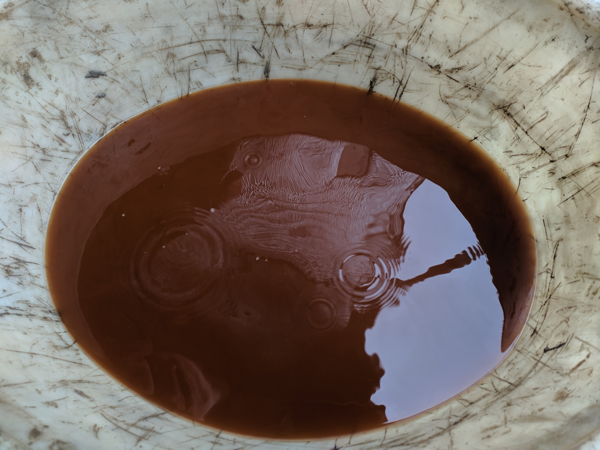

то что слилось
Затем второе средство

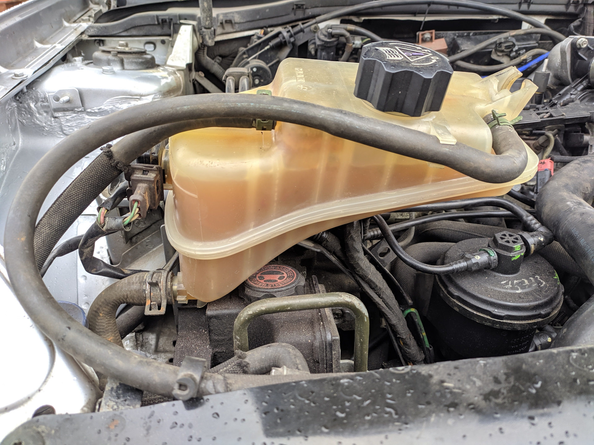

Затем пару раз промыли чисто дистиллированной водой, поставили новый термостат и залили антифриз
Сразу не получилось комп подсоединить и проверить ошибки убрались или нет, но воздух теплый стал идти в салон значительно быстрей и патрубок нагревается возле свечей дополнительного обогрева ОЖ. Но совсем недавно подключили комп и данные ошибки всё таки весят и не стираются, будем копать дальше

То же самое на моей ксаре. Зимой очень долго греется. Этот блок реле тоже в таком состоянии, с оплавленные реле. Ещё на на обогрев наверно влияет теплообменник egr.
разница не ощутима была до заглушки егр и после, теоретически влияет но на практике не сильно, а вот исправность дополнительного обогрева ОЖ — да. Возможно, если поставить свечи накала на 300W вместо родных 200W, то еще будет сильнее греть)
Да будет сильнее, но при всем этом нужно менять реле.Оно просто может не выдержать пару свечей.Я так понимаю остались 2 в паре работать?300w против 200w Это 25а и 16а грубо в разнице .Плюс гена может в определенный момент сдохнуть под нагрузкой
да, две в паре.
генератор 150А, вытянет)
Гена вытянет.Реле нет.Реле там на 40 а стоит вроде бы
посмотрим
