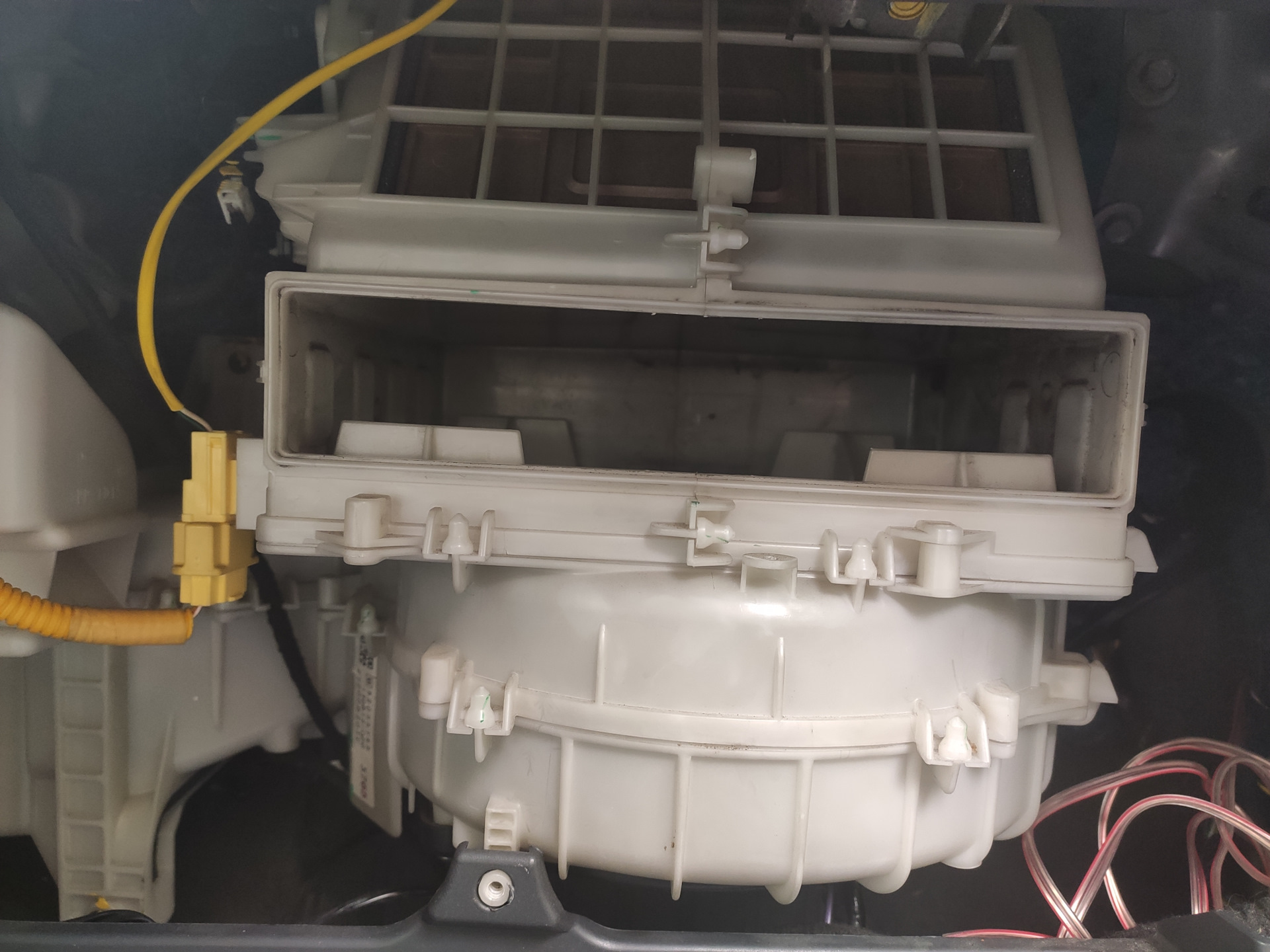

Для того чтобы добраться к фильтру салона в Шеви Треилблейзер 2 (Isuzu D-Max, Mu-x) нужна крестообразная отвертка, которой мы откручиваем 4 самореза и поддеваем лопаткой панель. После ее снятия видим заглушку салонного фильтра, которую мы аккуратно с двух сторон поддеваем и снимаем.
Далее вынимаем фильтр и при необходимости его меняем (я почистил имеющийся, поскольку его недавно менял).

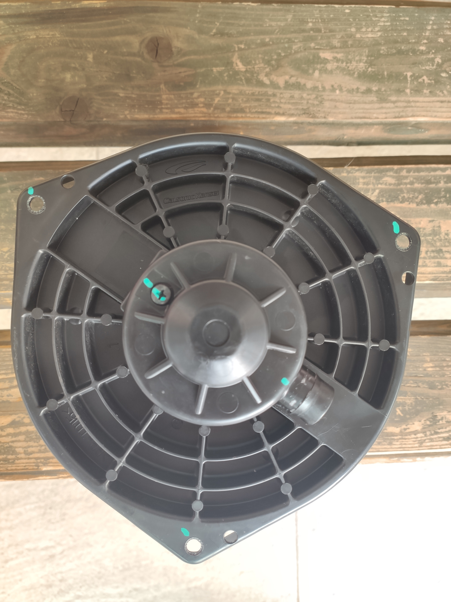

Если нам требуется чистка турбины печки Chevrolet Trailblazer 2 (Isuzu D-Max, Mu-x), снизу откручиваем 3 самореза крестообразной отверткой.
Отсоединяем разъем питания моторчика печки и вентиляционную трубку. Чтобы отсоединить турбину от мотору нужен ключ на 8 мм. Не потеряйте шайбу, которая под клыльчаткой.

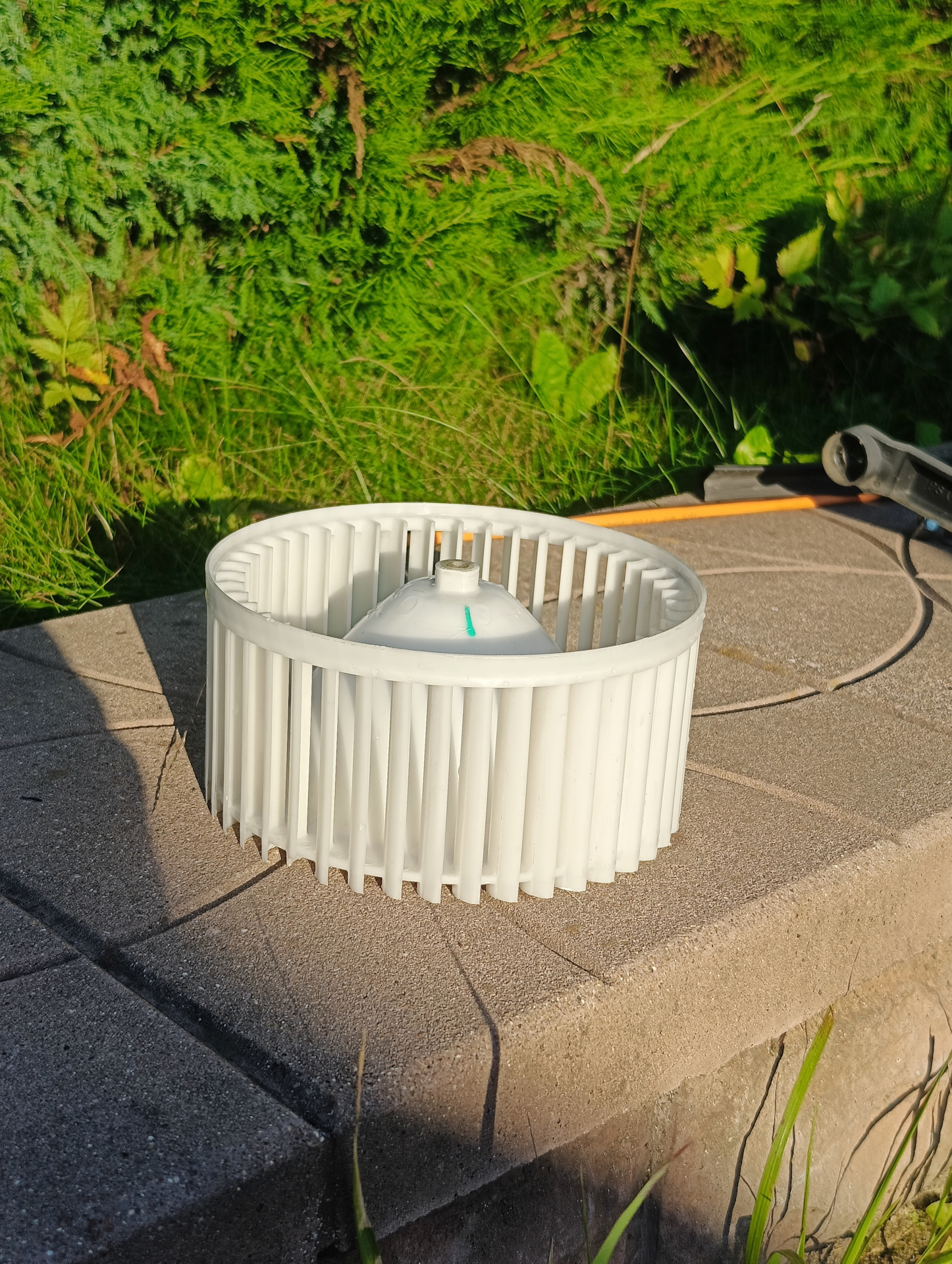

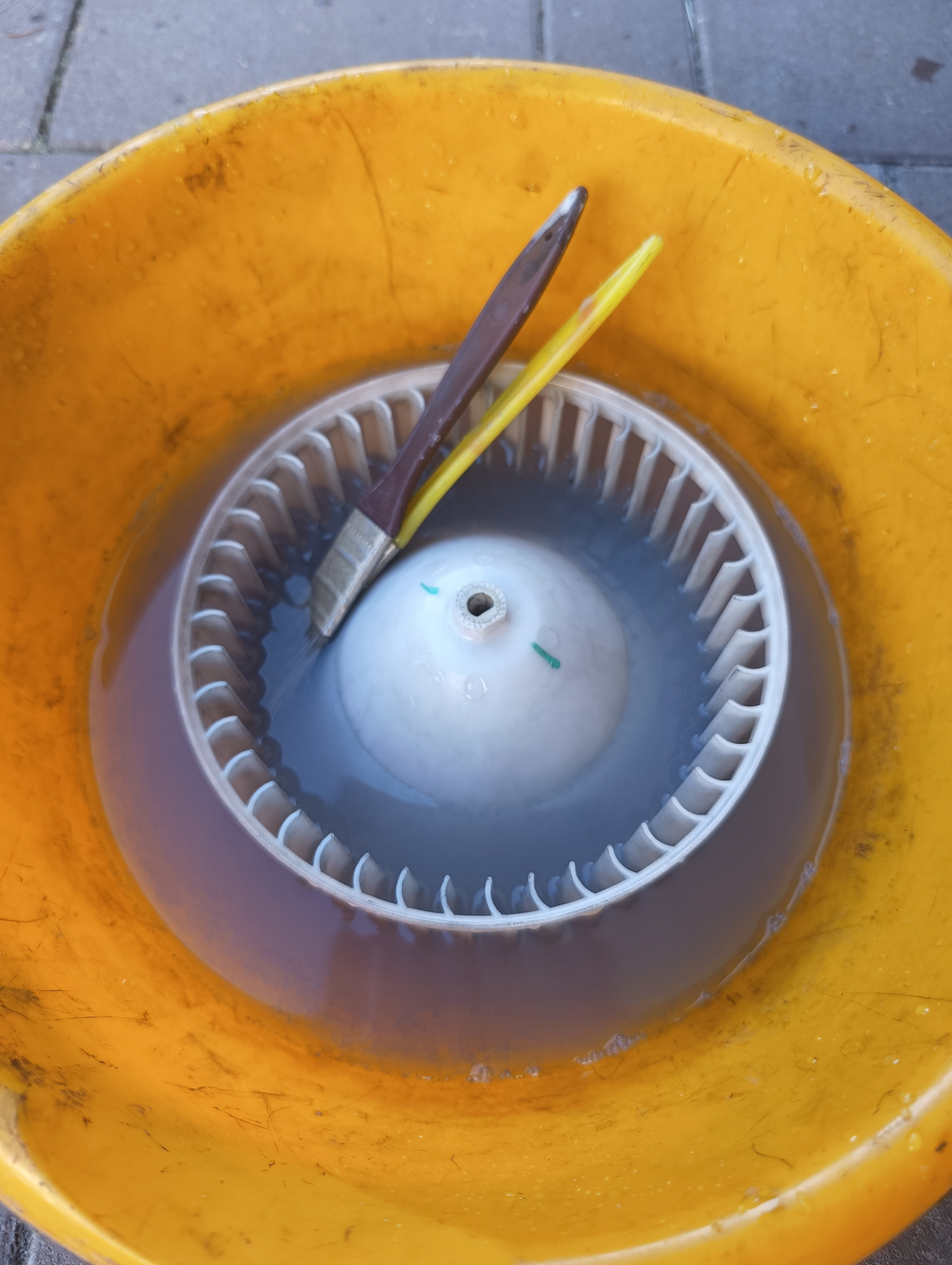

Моем
Турбина печки была грязная и я вымыл ее в тазу в воде с моющими средствами, щеткой и кистью.

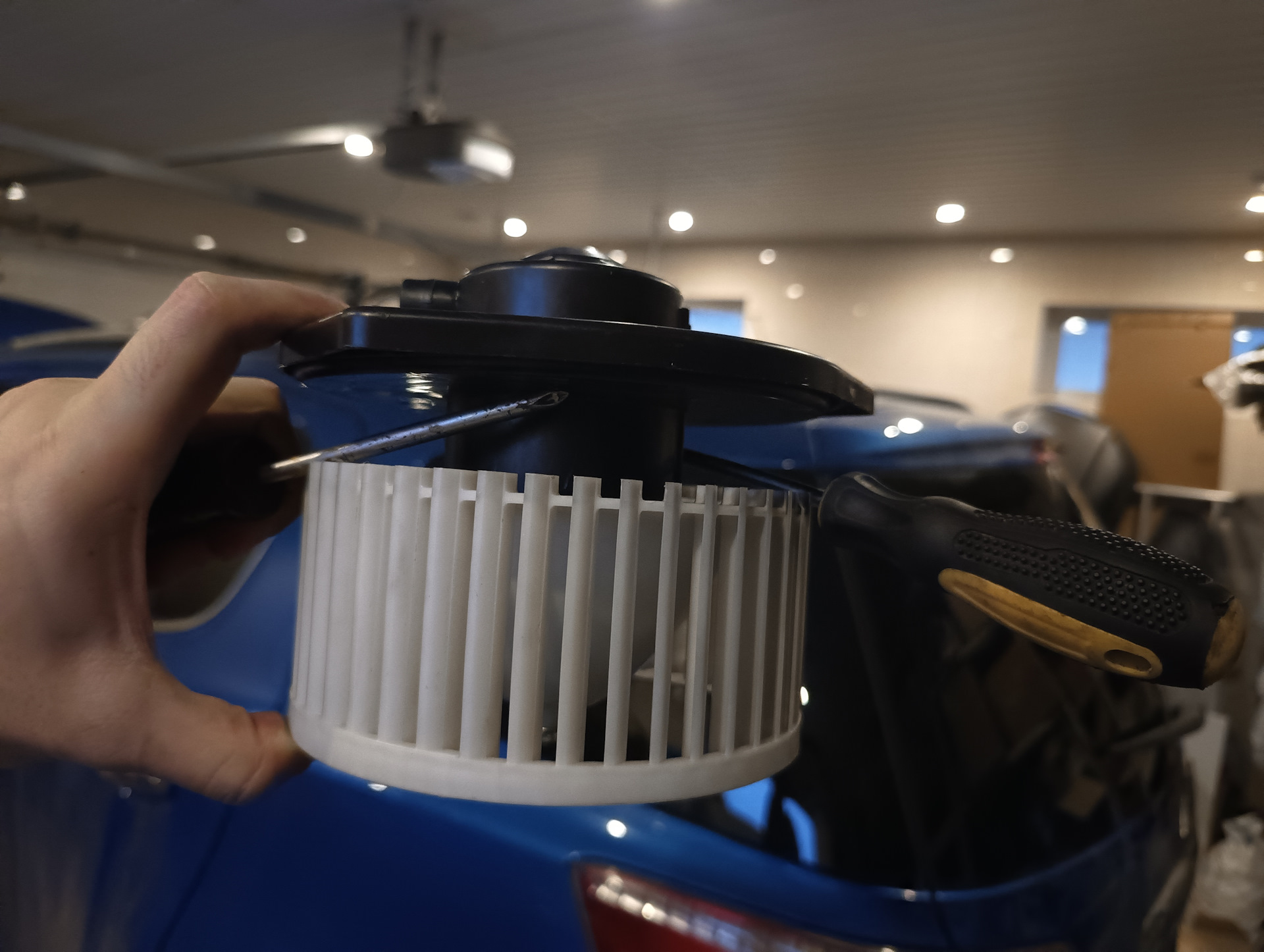

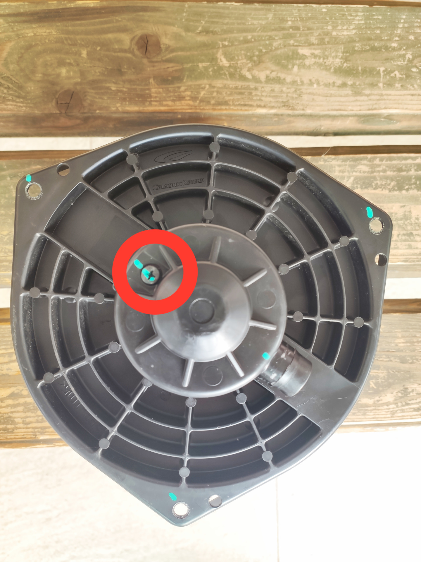

Чтобы вынуть моторчик нужно открутить один саморез крестообразной отвёрткой и тащить за крыльчатку.
Со снятой крыльчаткой снимать мотор сложнее.
Помогаем себе шестигранником с обратной стороны, через отверстие, откуда мы только что выкрутили саморез. А лучше поддеваем вентилятор за центральную часть двумя длинными отвертками с двух сторон и отжимаем его вверх от корпуса.

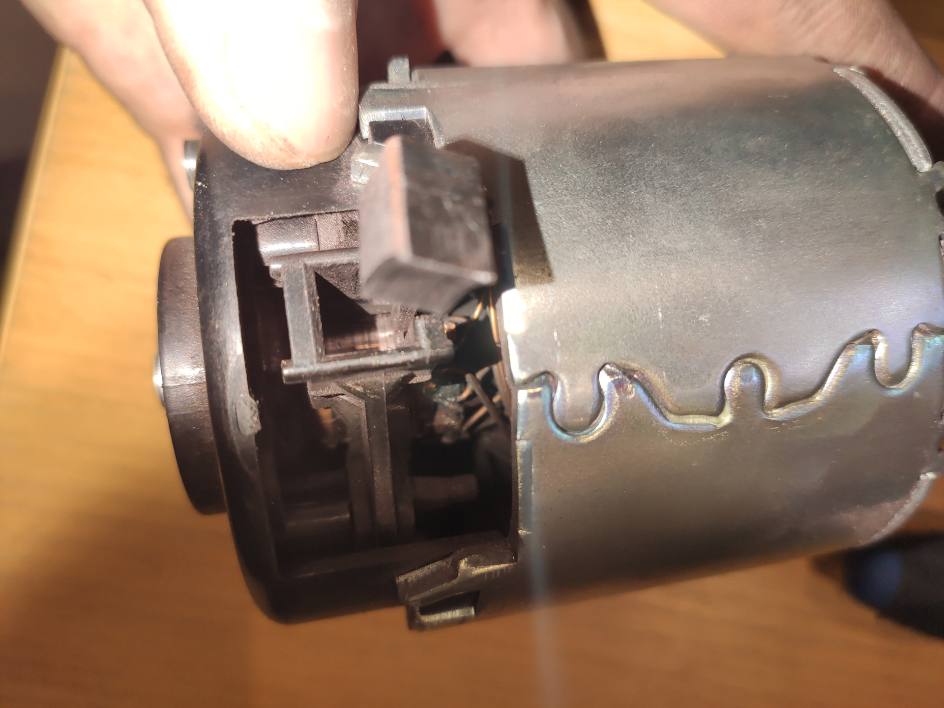

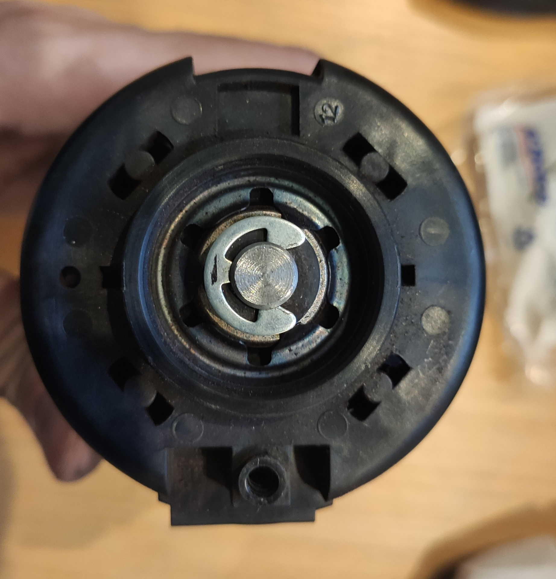

Оригинальный моторчик печки ШТБ2 японский, на корпусе имеет обозначения A070A 12V121123. Я пока его не стал трогать и разбирать. Щетки и коллектор еще походят.
Если руки растут из того места, моторчику можно дать второй шанс, а экология пострадает чуть меньше. У моторчика можно заменить медный коллектор с 12 секциями, диаметр коллектора 8*23 мм, и медно-графитовые щетки 8*8*21 мм.

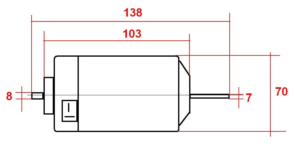

Аналог b>моторчика отопителя</b> отдельно: Nissan X-Trail T30 и T31 LHD 12V 3A: Nissan 272009H600 27225-8H31C, 27225-ET00A, 27225-ET10A, 27225-ET10B, 27225-JD00A, 27225-ET00B, 27225-EN000, 27225-EN00B, 272258H30A и многочисленные заменители Stellox 29-99801-SX, Luzar 272258H900 LFH14H8, Patron PFN312, FM990 LHD, ACS Termal 403704.
Размеры самого моторчика отдельно: диаметр 70 мм, общая длина 138-140 мм.
Более подробные измерения штангеном см. по ссылке тут.
