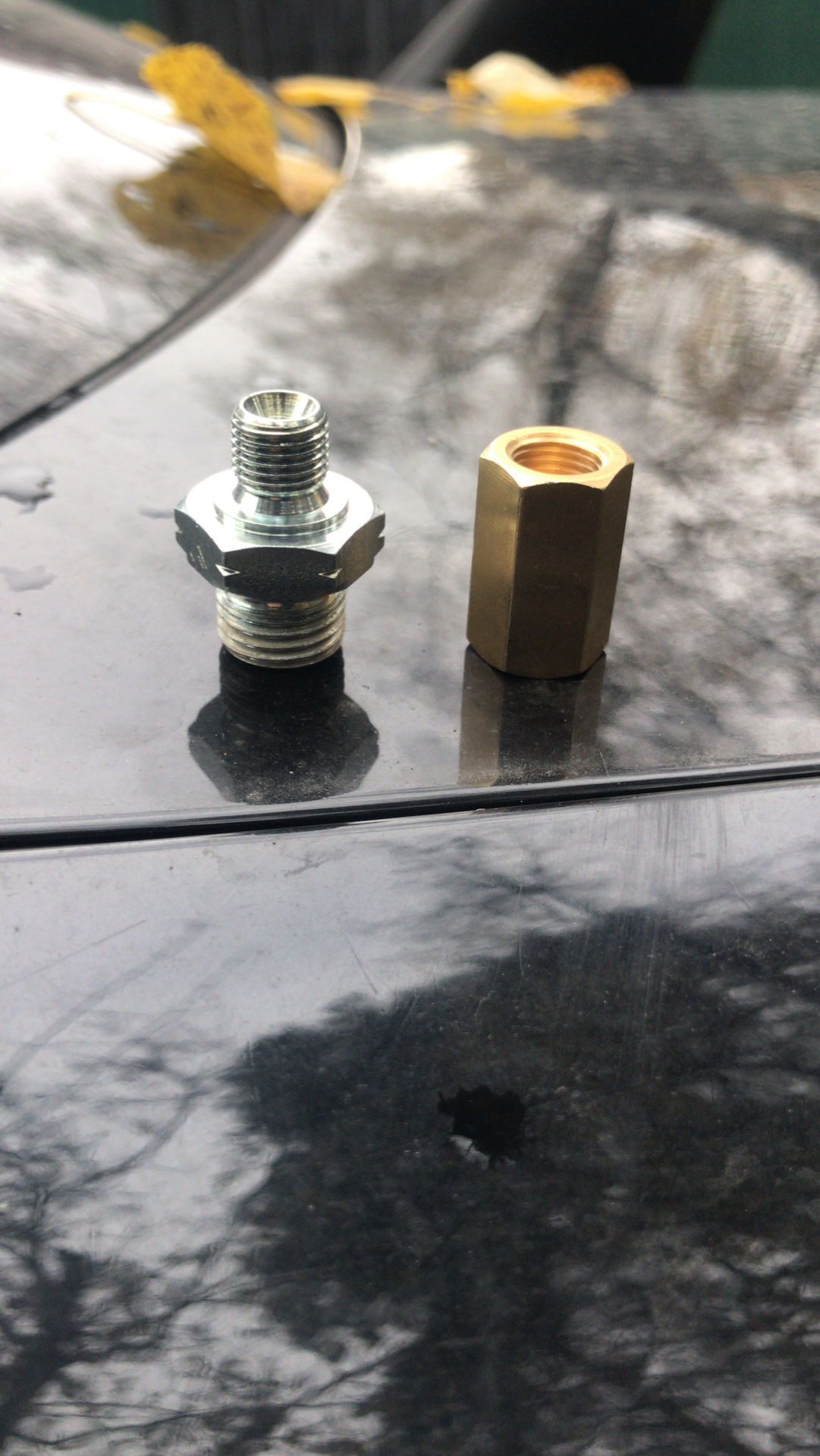

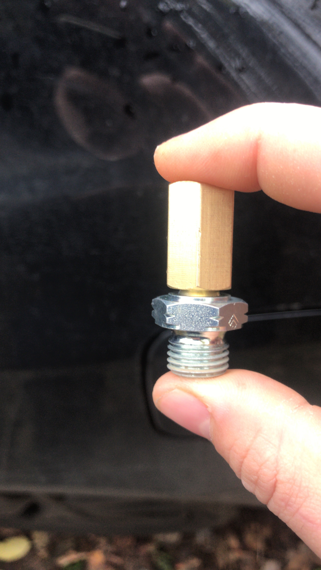

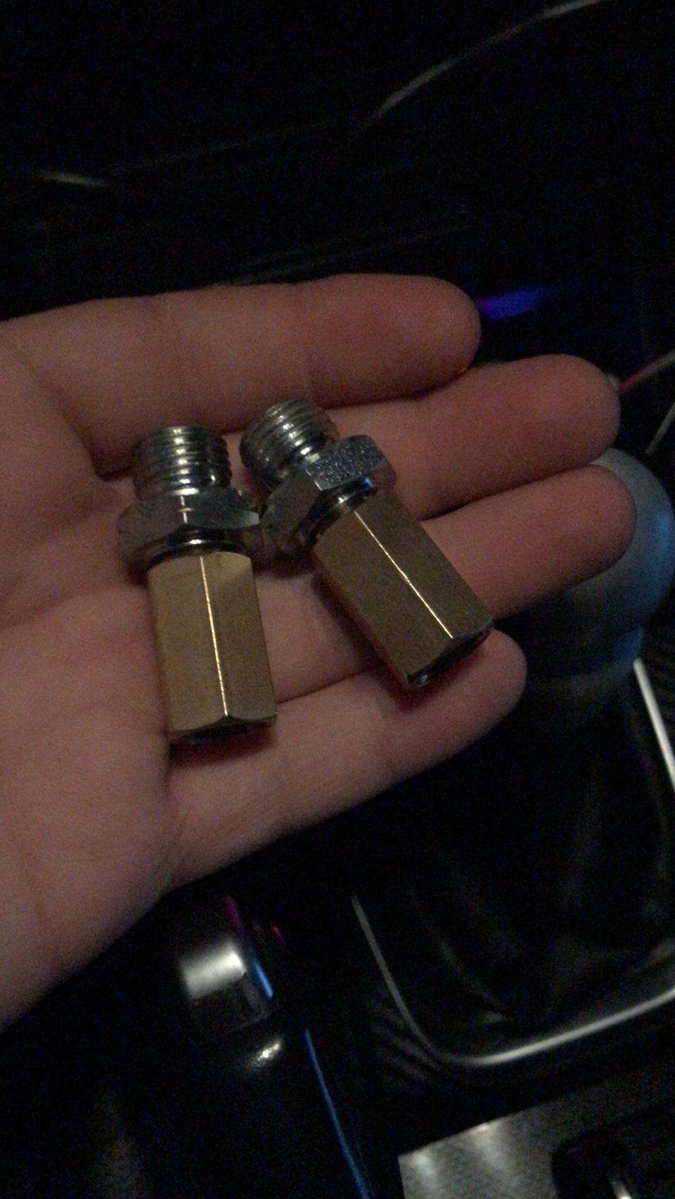

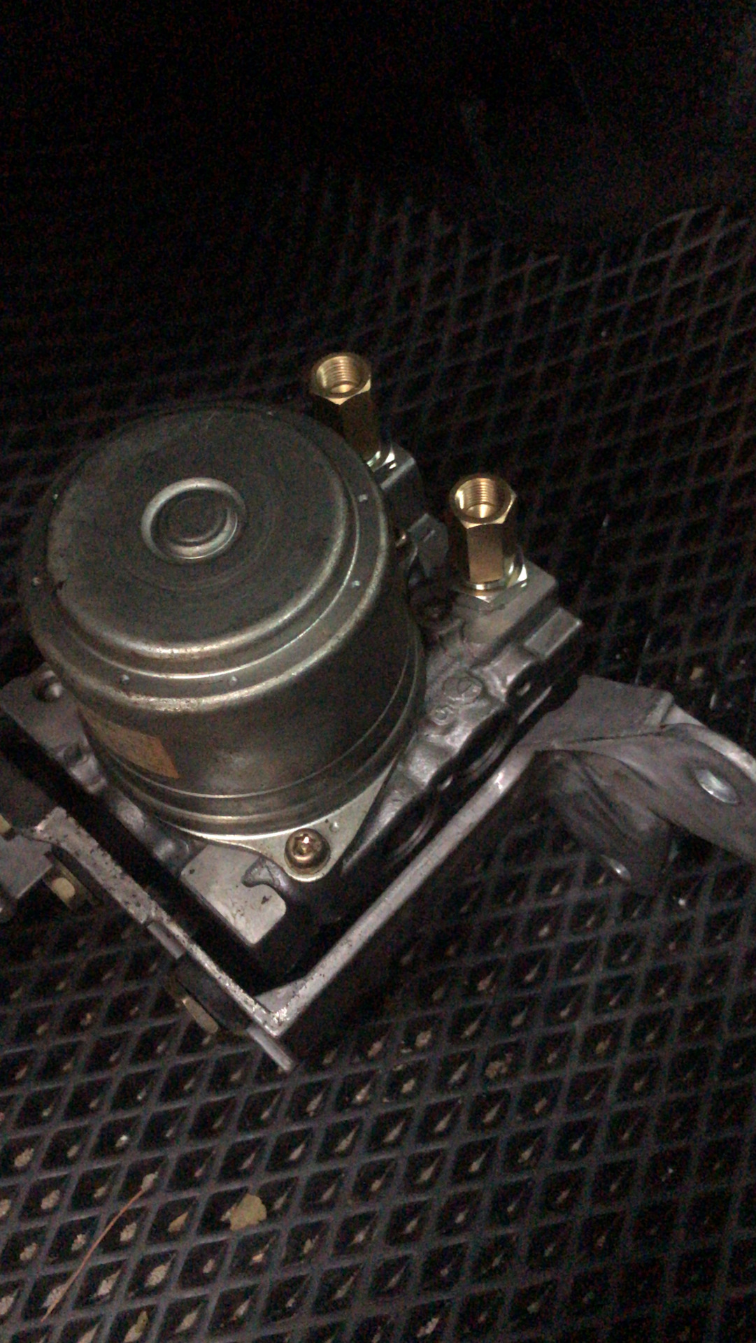

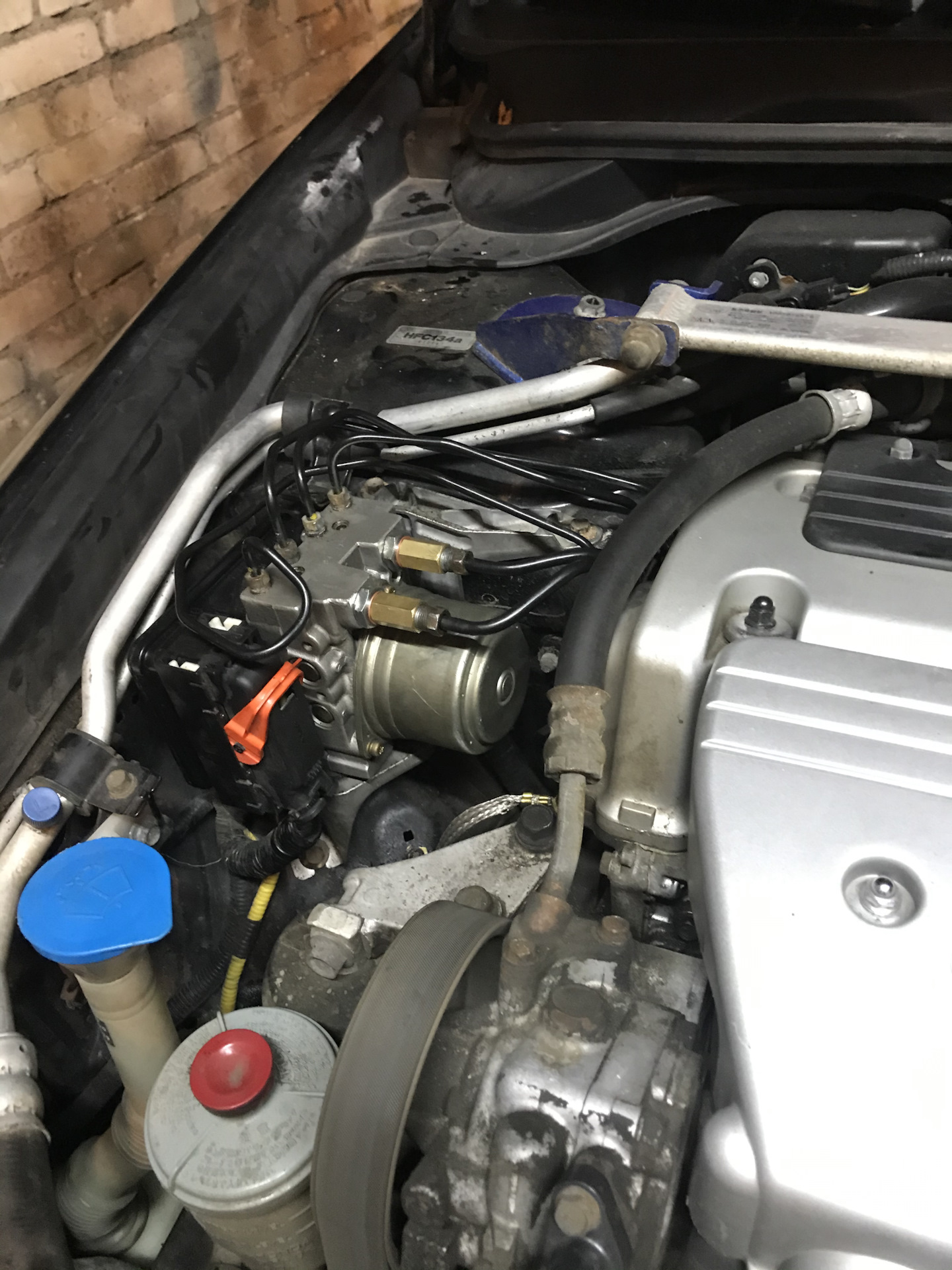

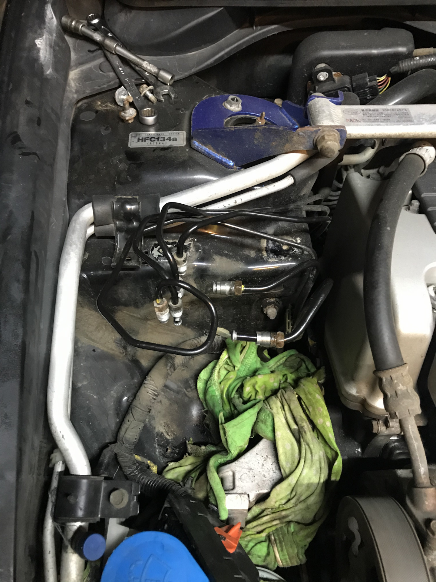

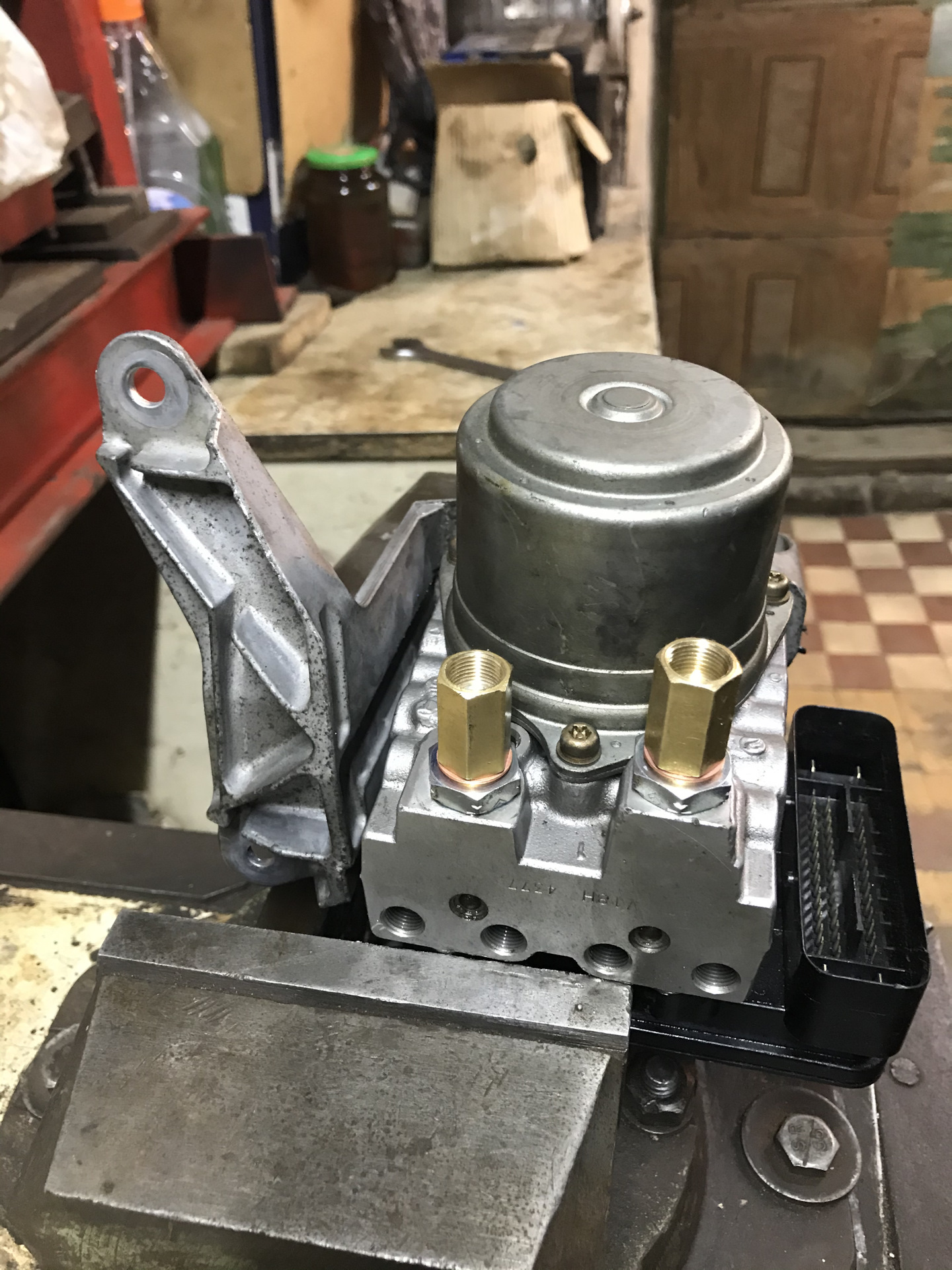

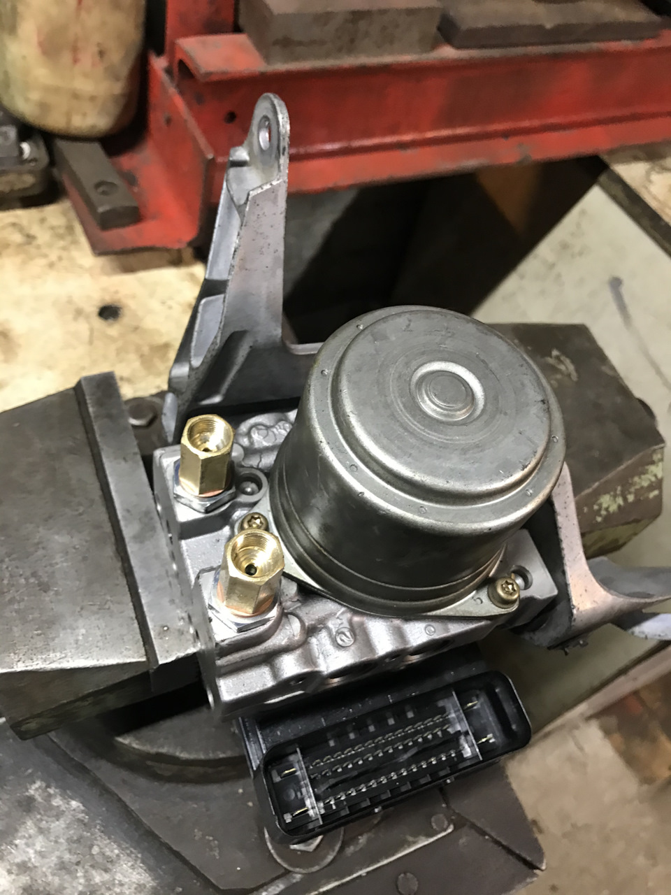

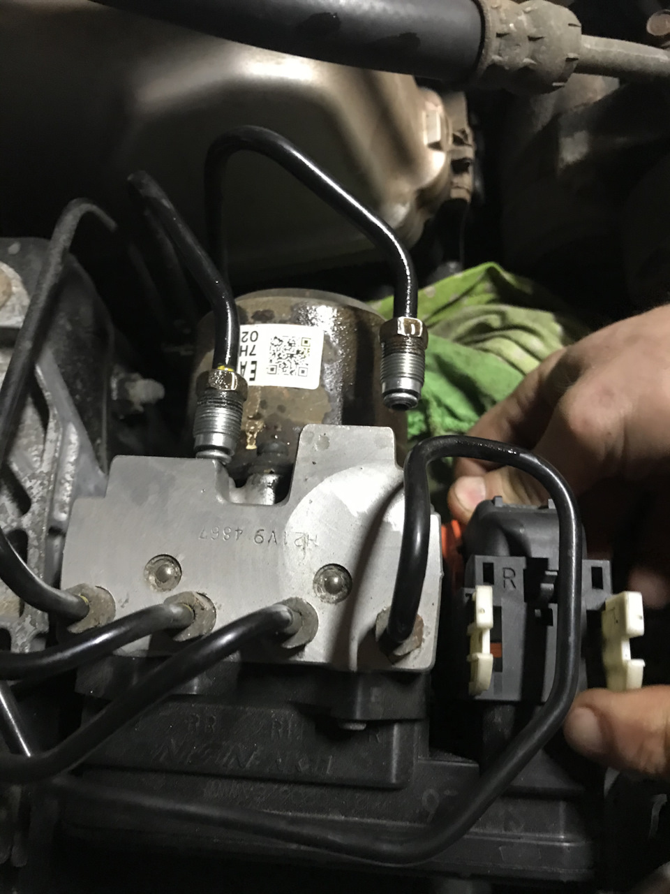

Всем привет, когда брал машину были ошибки по блоку абс, когда ездил смотреть брал с собой HDS HIM, и вот нашёл блок с разборки, но читая форум наткнулся на такую вещь, что с блоками есть косяк с трубками, а вернее с диаметром штуцера, но на разборке парень сказал что в мск в магазине планета железяка есть переходники, взял у него блок и полетел туда, купил, но пришлось доробатовать, переходник идёт с 14 на 10, но там же мне подобрали ещё один с 10 на 10 резьбу но так как у меня 12 диаметр а шаг резьбы 1 пришлось перетачивать, отдал токарю все сделал поставил подложил медные шайбы и для спокойствия на резьбовой синий герметик

Подскажи они как то различаются на дорест, как подбирал?
Кто?
Добрый день, а вы не помните шаг резьбы на дорестайловом блоке?
Доьрый день, по моему 1.25
Спасибо, выручил)
подскажи как снять фишку с проводами с блока?
Рыжий флажок вверх поднимаешь, и тянешь на себя
разобрался, спасибо

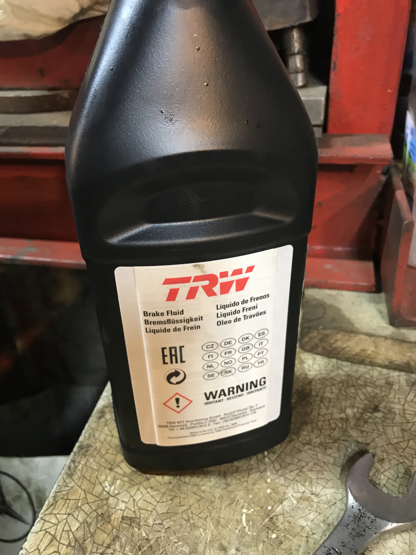

Привет, подскажи, пожалуйста, прокачивать потом надо? И если да, то как, через комп?
Привет, да прокачивать надо, я качал по этой схеме sansanych-honda.ru/stati/pumping-brake
Спасибо большое)

Всего лишь нужно было брать подходящий блок с VSA и делов было бы только поменять 🙃
На тот момент блоков в мск на рест не было
Это не косяк с трубками, а блоки рест и дорест )
