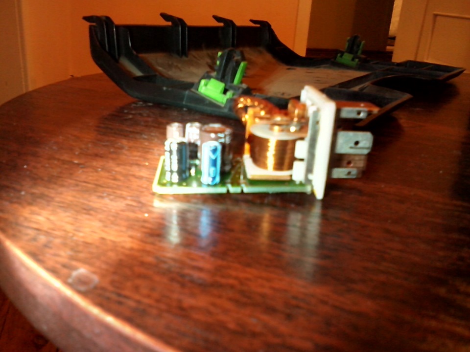

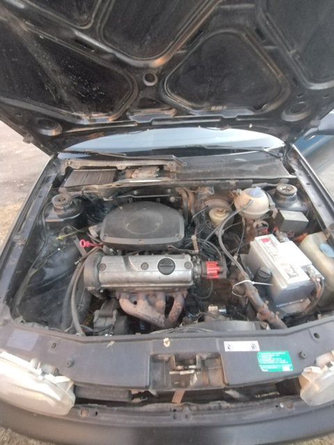

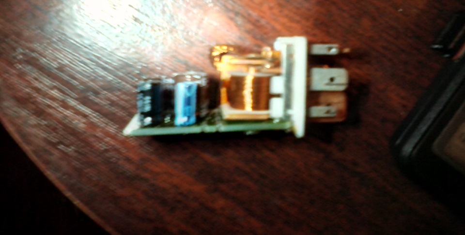

Здарова всем драйвовчанам.Зима опять преподносит свои сюрпризы, а иногда ввиде проблем с нашей техникой)Сегодня с утра, как всегда, надо было срочно ехать, а Медведь нивкакую, даже вспышки не подал, (видимо спал))до весны-то еще время есть)) )что меня сильно "обрадовало"Так как система у меня простейшая начал действовать методом исключения:свечи новые-99% не они.Кинул на пробу провод на прямую с АКБ на 5-8 секунд(ампераж ого-го не попеките пальцы)) )на свечи-и бегом на старт-с пол тыка завелась.Понял -питания голяк!Поюзал поиск в блоке релюх 12 отвечает за накал снял вроде все ок разобрал реле, а на контактах окалина-контакта там надежного точно не было.Почистил меленькой наждачной бумагой до блеска.Собрал реле заработало даже на звук четче.
Кроме того окислился предохранитель системы холодного пуска.Чесно и не подумал бы что такие мощные контакты могут полностью перестать проводить ток)) (у меня он установлен возле главного тормозного цилиндра в квадратной коробочке, ошибится тяжело -к нему идут два толстенных силовых красных провода) Вообщем Медведь понял, что зимой спать ему не судьба, разве что когда сплю я))), и он опять радует меня быстрым и четким пуском с пол оборота.Всем мир!
