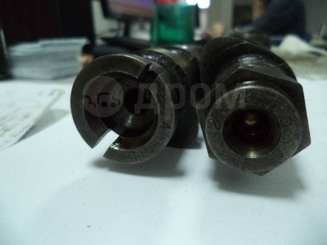

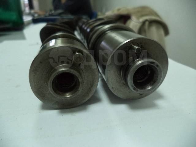

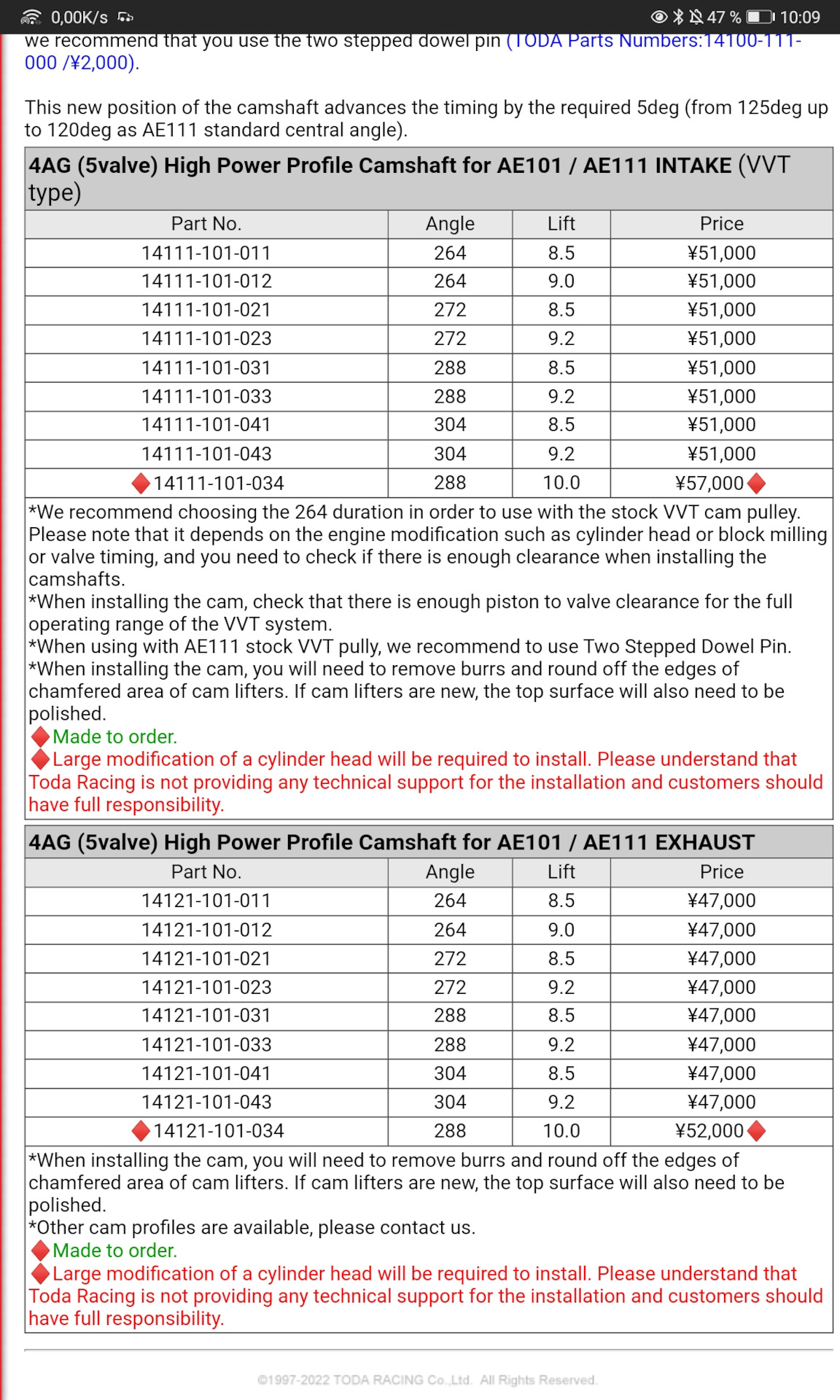

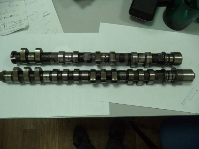

Всем привет вот и приобрёл валы Toda Racing 264 8.5 фаза. к ним сразу же купил регулировочные шайбы для клапанов… Да хотел конечно же 272, но не срослось. буду ставить эти валы. эффект конечно же не как на 272, но лучше чем сток 256 валы с подъёмом 7.9 …
По поводу муфты vvti ещё не думал, но шестерни приобрёл уже разрезные тоже Toda Racing, так же усиленные пружины Toda Racing…

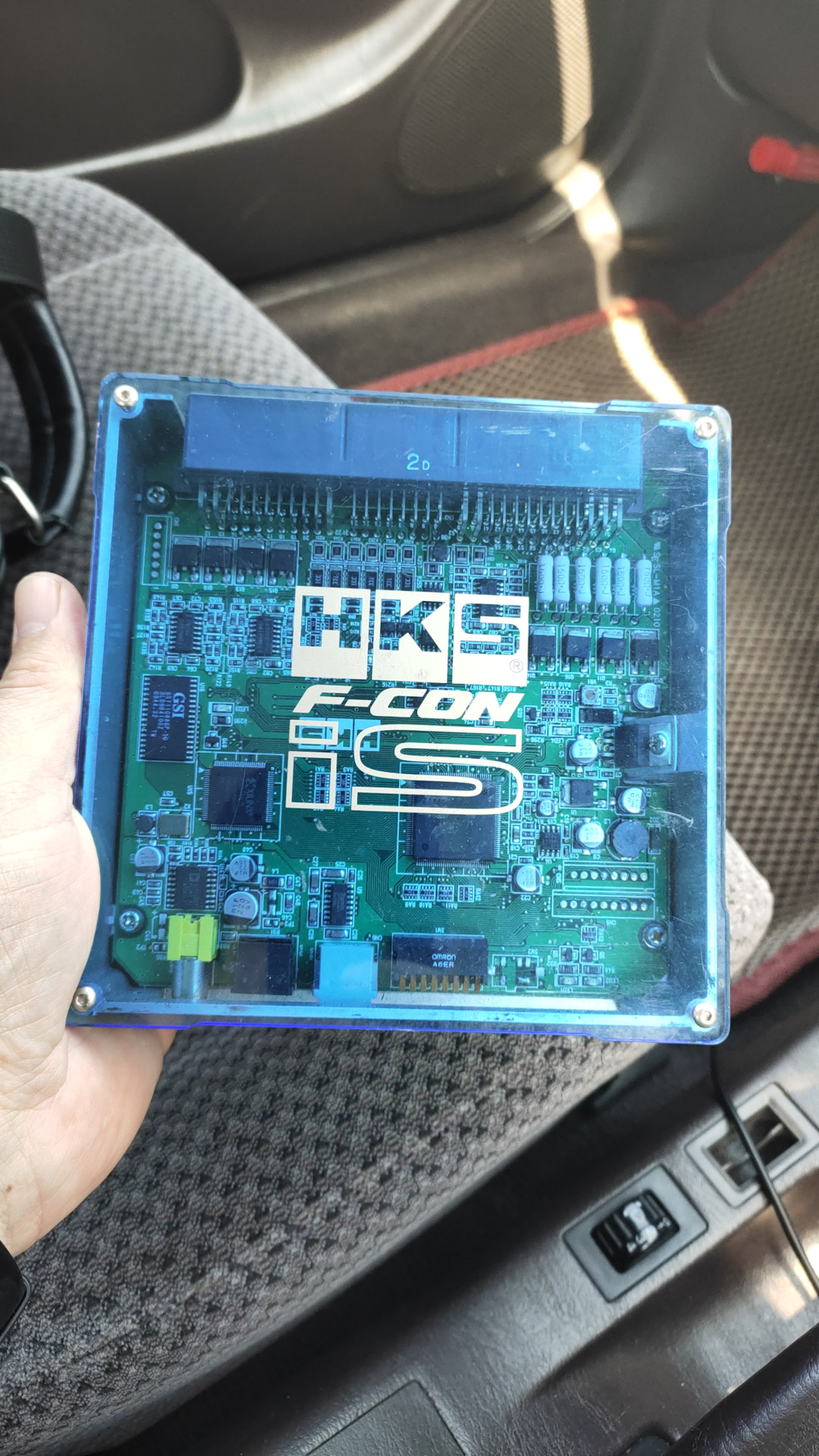

Смотря на каких мозгах ты собираешься настраиваться
На таких мозгах, с последующим переходом на ковку и установкой турбины.
Я буду ставить кованину, но без турбо пока что и комп у меня томс.

Для турбо тебе не нужно ставить сильно злые валы 264х хватит . либо 256, но с большим подъёмом

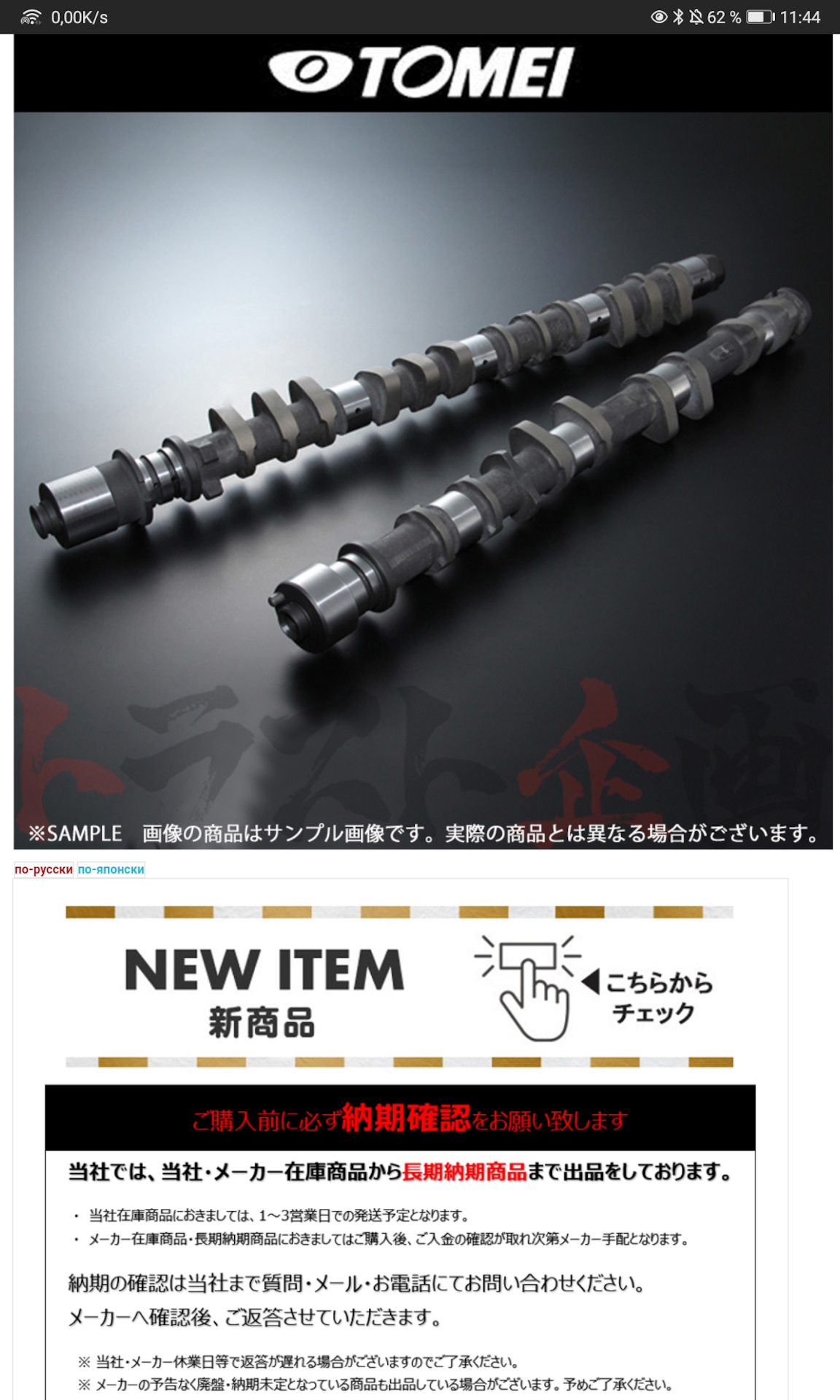

Есть ещё валы TOMEI, in 264/ 9.0mm, ex 256/ 9.0mm. Цена дешевле чем TODA, но информации тоже очень мало.
Я их тоже рассматривал… Но доверился больше Toda racing.
Тебе если для турбо, то большой подъём не нужен. посоветуйся с ребятами которые ставили турбо на 4аге …
