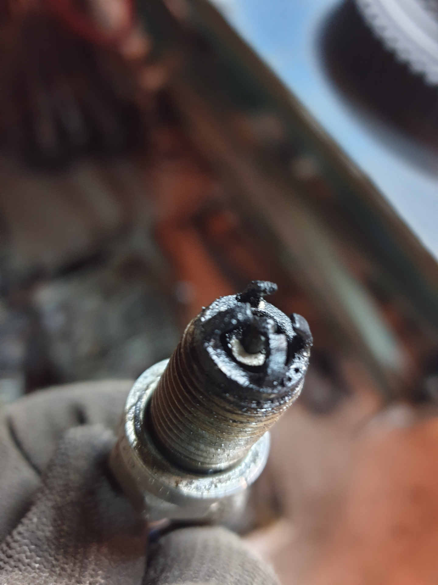

Еду я по трассе Новая Ладога- Вологда. Еду как обычно 4к оборотов на газу, по прямому участку на обгон вылетаю и по окончанию маневра пинок вылетает чек и аср. Я не замедляясь сразу в бок на остановку. Тех кого я обогнал наверное покрутили у виска. Сразу же подключаю елм и мне показывает ошибку Р0303 пропуски зажигания 3 цилиндра и Р0171 ряд 1 система параметров определения топливо-воздушной смеси: Смесь очень бедная. Я сразу почистил ошибки и поехал и как не странно все пошло поехало. Проехал я без проблем ещё +300км. До вологды оставалось 120км вылетает чек аср и машина дёргается не едет прыгают обороты. Я подключаю снова елм и ошибки на этот раз Р0304 нарушен порядок зажигания 4 цилиндра и Р0106 неправильный показатель / не отрегулирован датчик абсолютного давления впускного коллектора / барометрического давления впускного коллектора. Ну и естественно я их стер но ничего в этот раз не прокатило. Я еле доехал эти 120км. Но мне надо ходом ехать дальше 800км. Я позвонив отцу попросил купить свечи так как я их не менял ну и предыдущие скорее тоже. Уже в Вологде в ночь мы меняем свечи

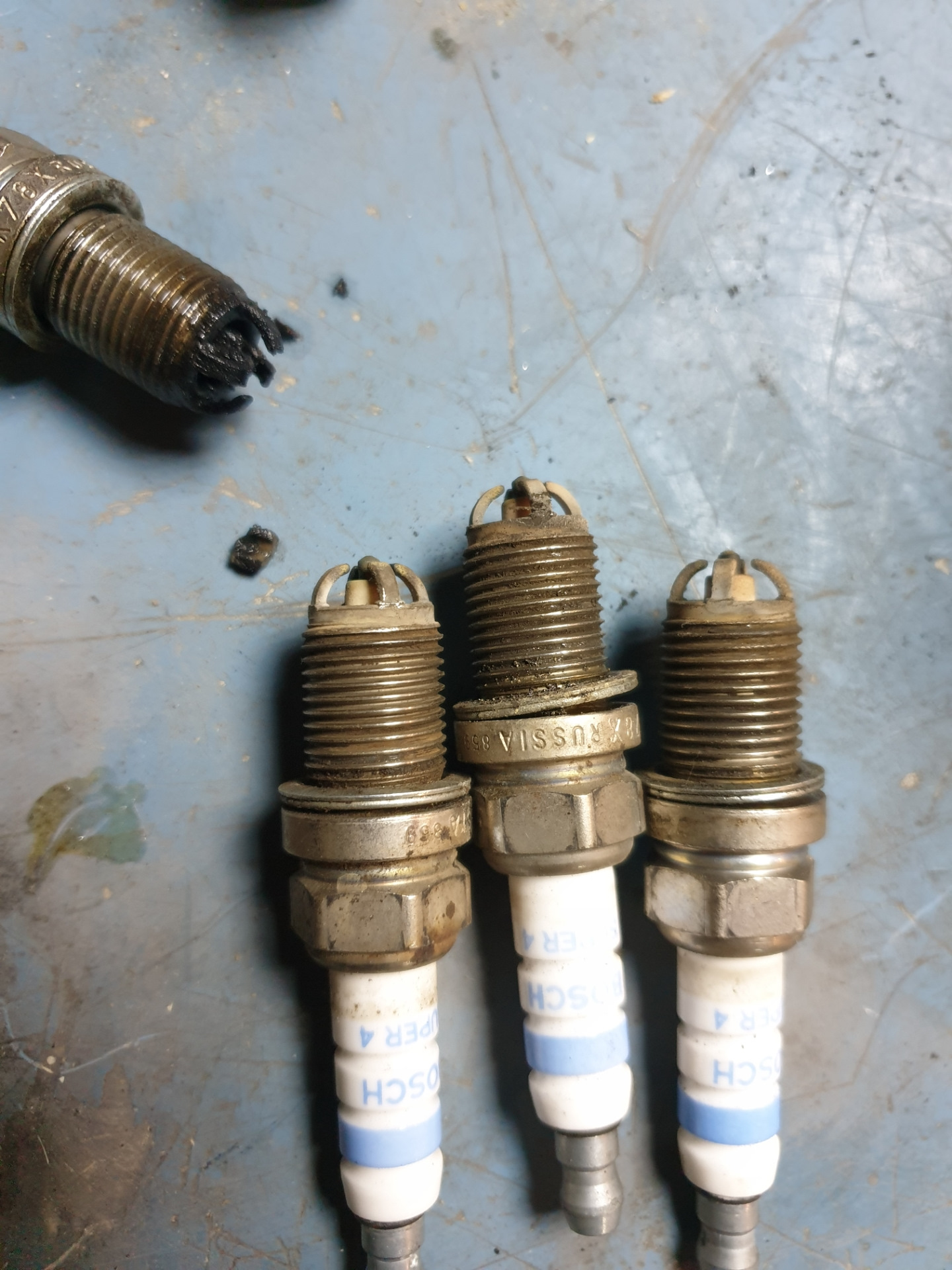

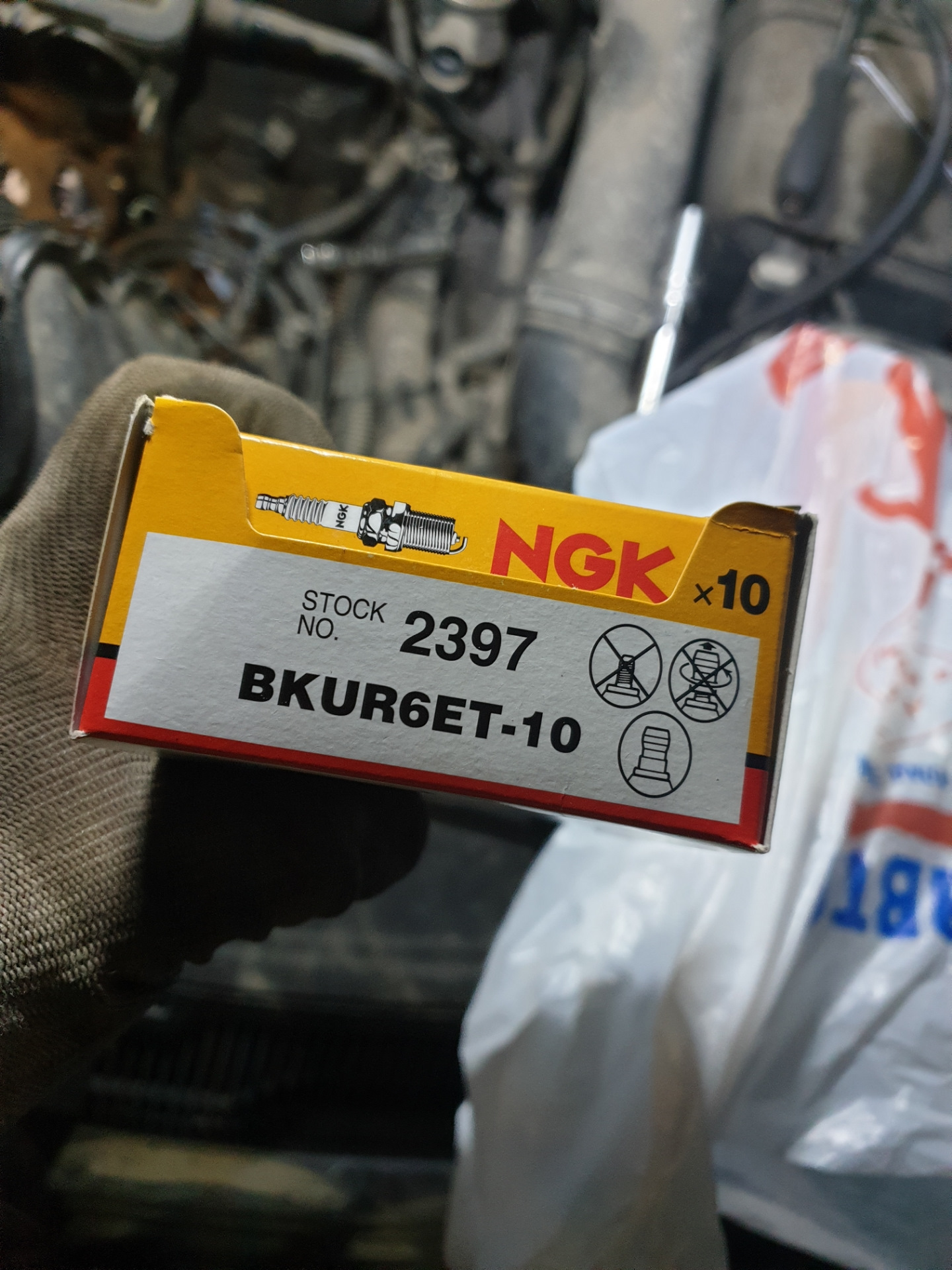

Куплены в наличии ngk bkur6et-10 за 1600р
Разобрав все осмотрел в 4 цилиндре свечи хана и ещё откололся корпус рядом с электродом.
Все поставили и запуск и бамбалейла.

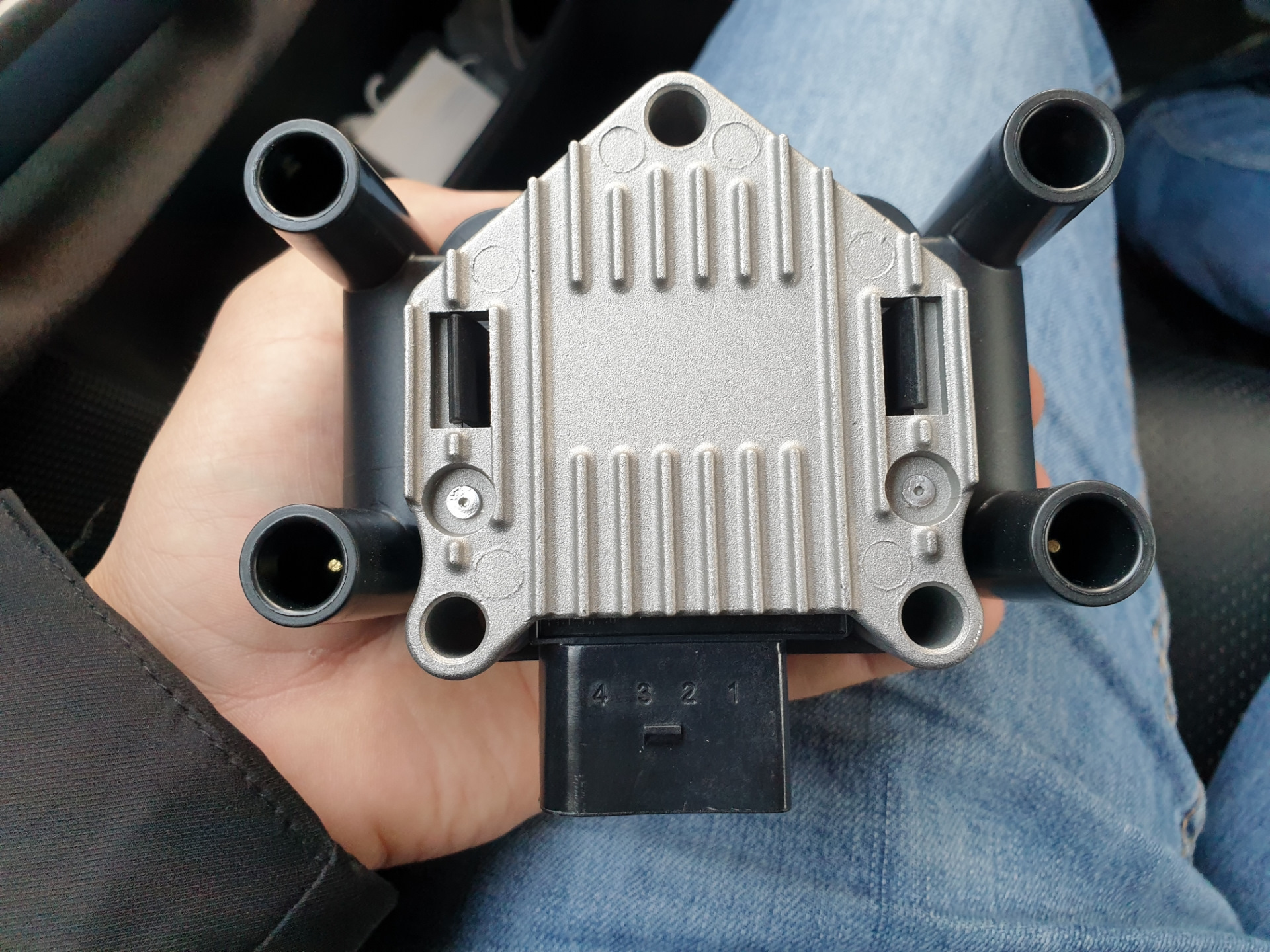

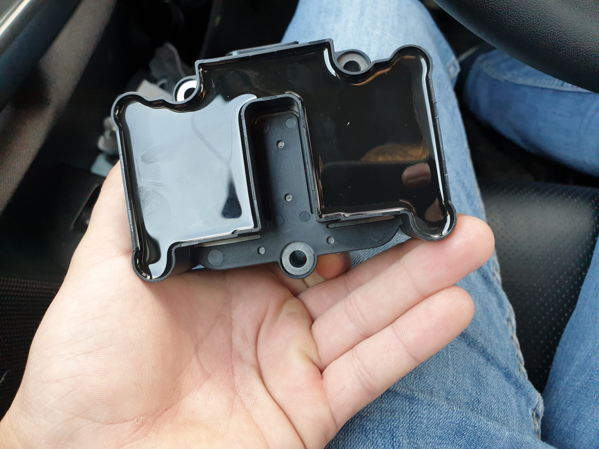

С утра начитавшись очень много умных статей бегом в магаз ща катушкой. Катушка даже забыл название ну не суть. 3300. Тут же у магазина кручу ее и в очередной раз не оно.

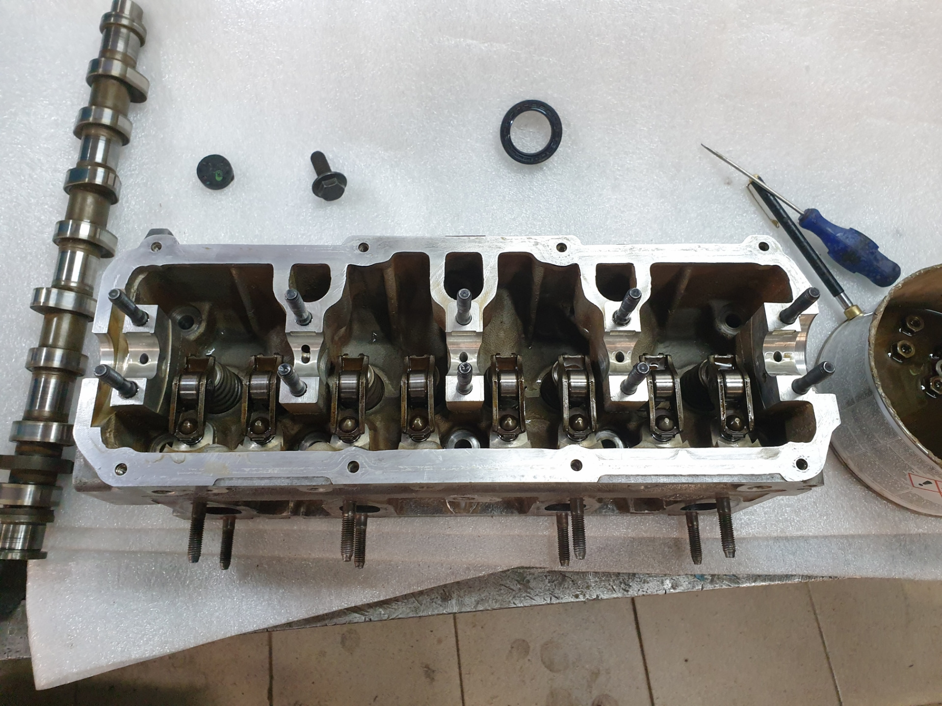

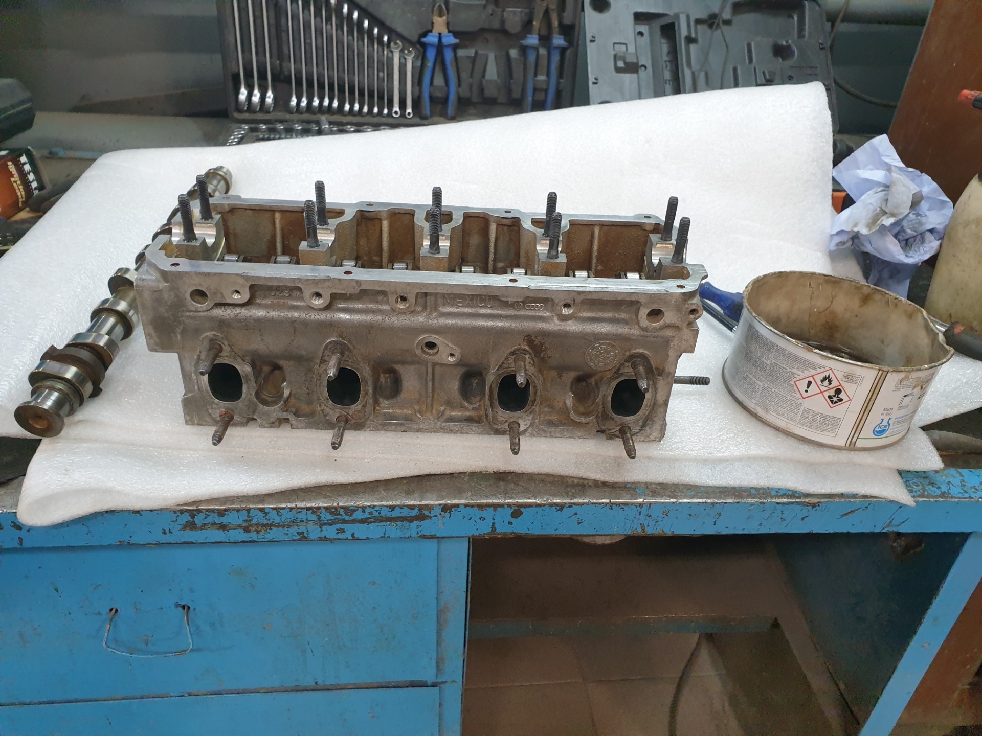

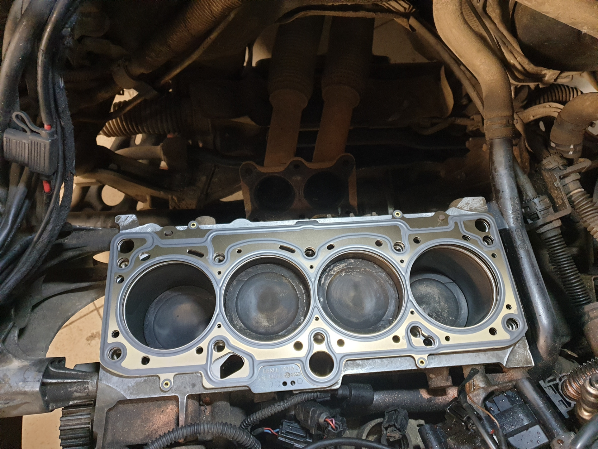

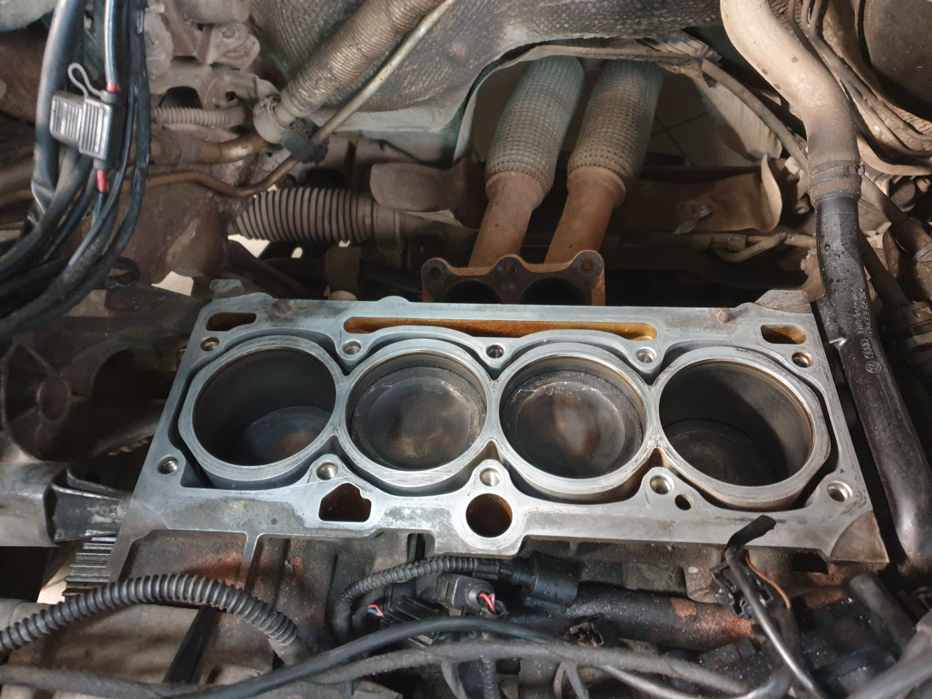

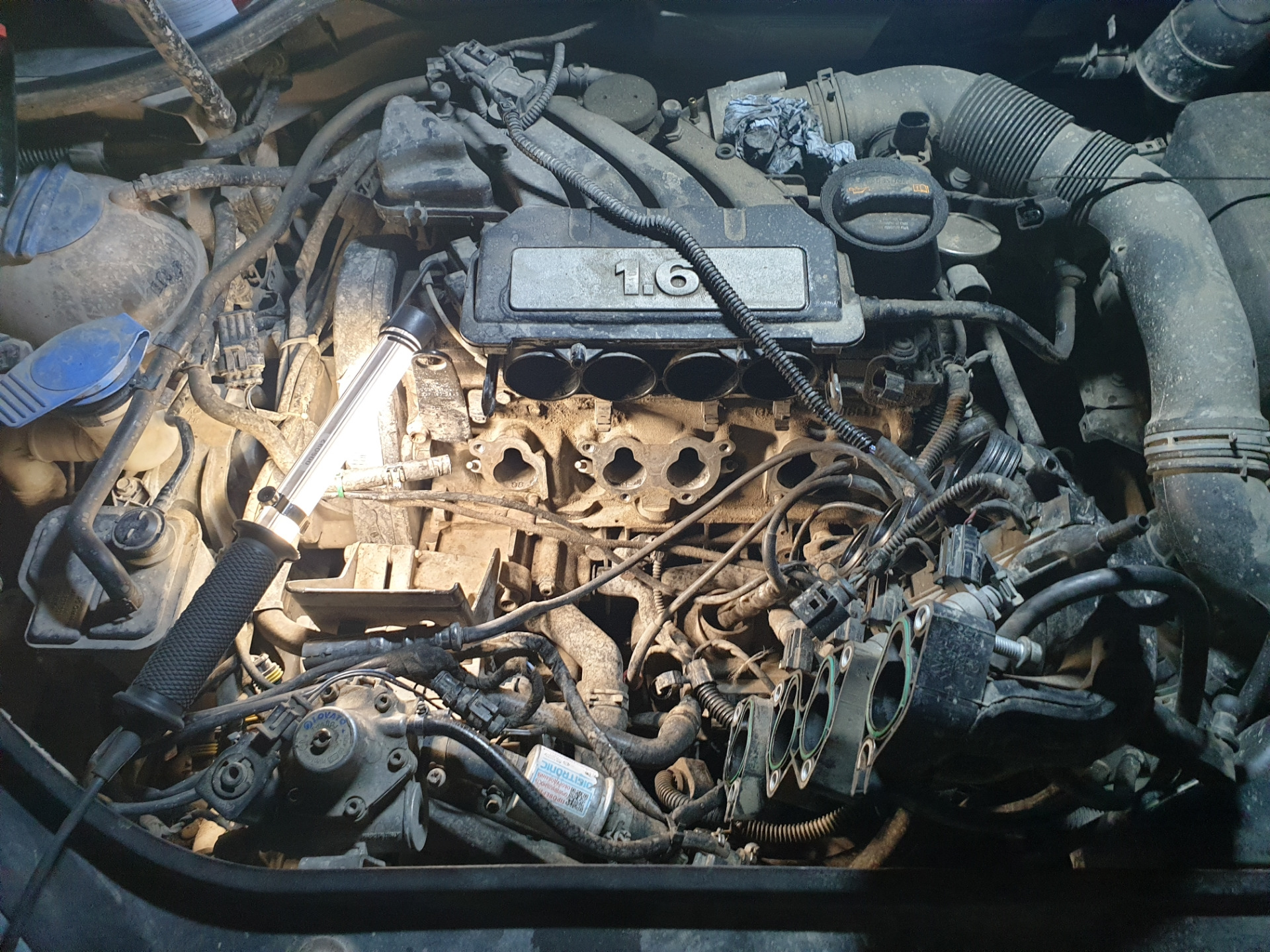

принято решение к отцу в автосервис на замер компрессии и в 4 цилиндре её нет точнее то 4, то 5, то0. Решение быстрое и незамедлительное раскидать и заказать запчасти. Вердикт на прогоревшие клапана. Сняли голову и все остальное и моё удивление на чистый двигателя ну прям совсем чистый. Заказали все что было изношено. Так заказали новые выпускные клапана, прокладки впуск выпуск сальник распредвала прокладка головы. Высоковольтные провода гидроклмпенсоторы и прокладка клаппаной крышки и маслозаливной горловины болты гбц. Все это вышло на 13 300р
Конец 2 дня.
Пришёл начал намывать натерать отдирать ну в общем все чистить. Отшлифовали голову 800р

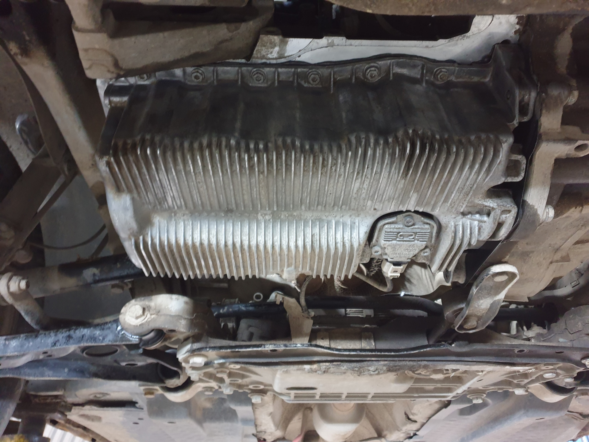

Вечером сняли поддон приклеить заново. Ну было слегка в одном углу запотевший.

С утра рву и мечу разгоняя саранчу в автосервис и запчасти нет. спустя 3 часа начали приходить и долгожданная сборка. Притер все клапана
Установил новые гидрокомпенсоторы. И все остальное весь двигатель собрали затянули все по мануалу. Ну и запуск. Так. Уточню: установленно новые свечи, новые вычоковольтники, новая катушка, новые клапана впускные, гидрокомаенсоторы, все прокладки, резинки, болты. Все собранно по метками.

жидкость держали клапана? просели седла карей всего, если не дыра в поршне.
странно ты конечно перебираешь, можно было за одно и кольца заменить, чтобы 20 раз не лазить. может и кольцо лопнуло, всякое бывает.

По хорошему надо было менять кольца. А масло в 4 целиндр. Это эффект масленой компрессии . Я думал тоже когда залил супротек. Компресия выровнялось и была в норме. Но масло все равно ело.
