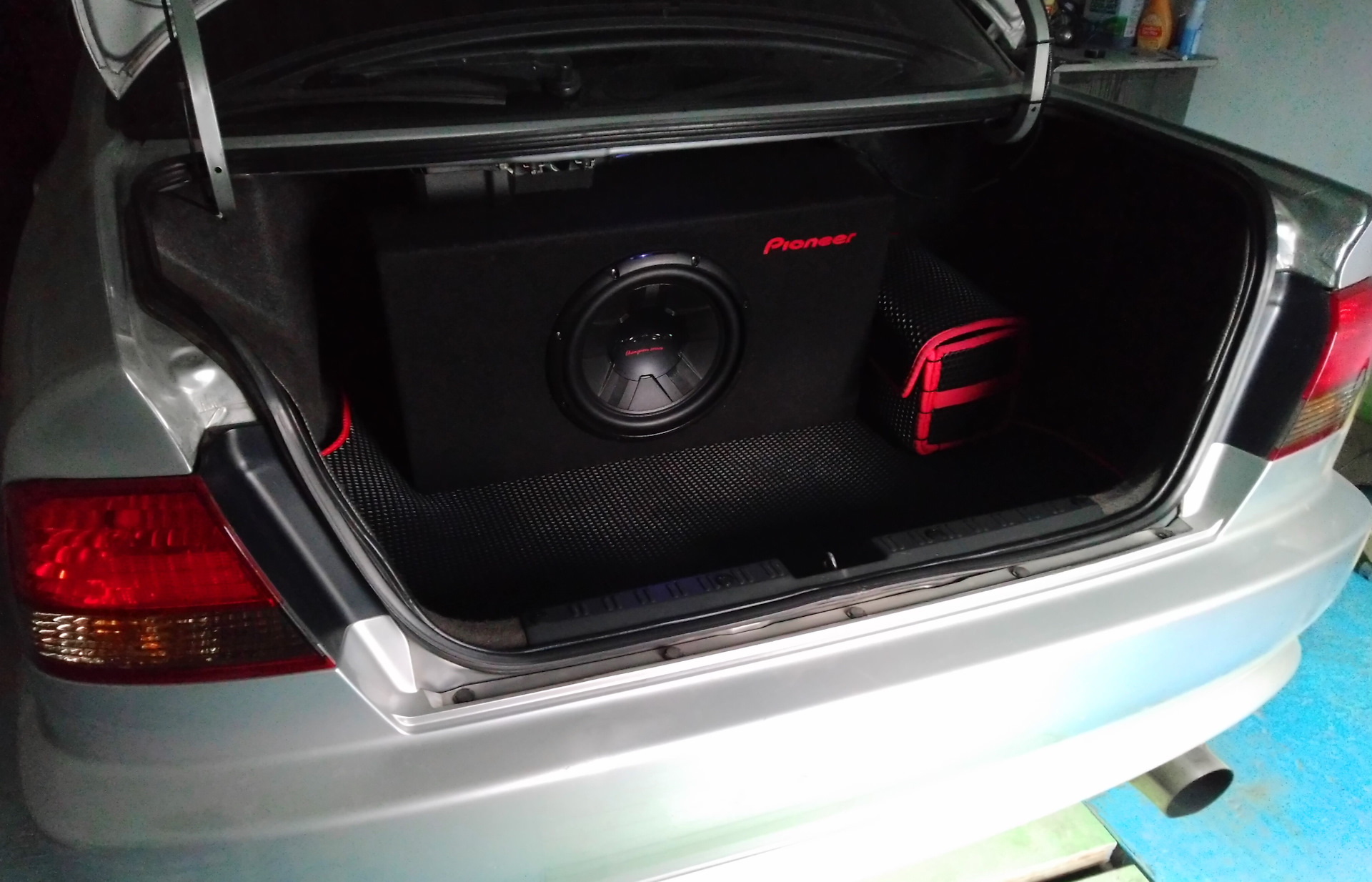

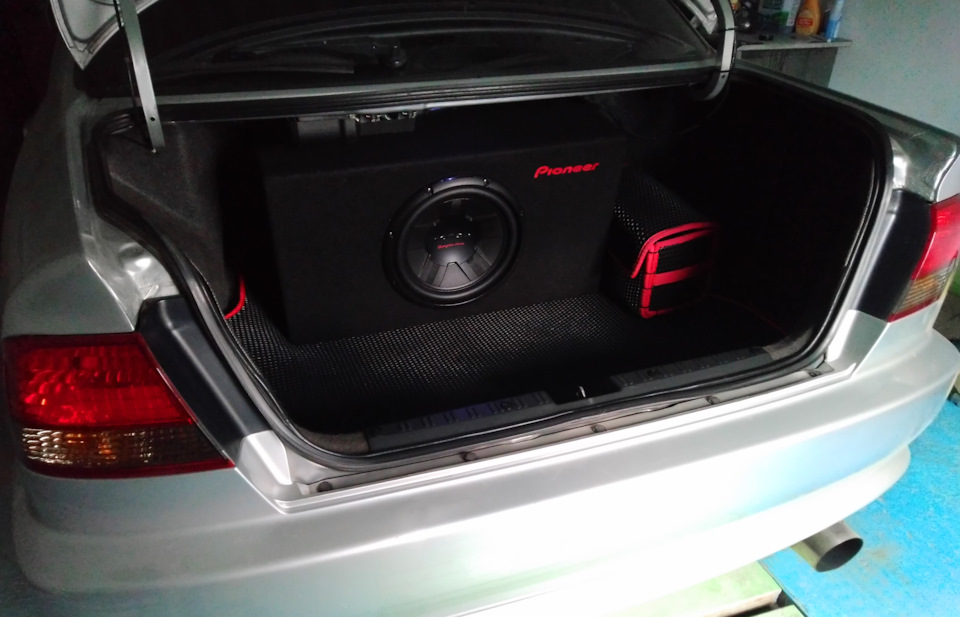

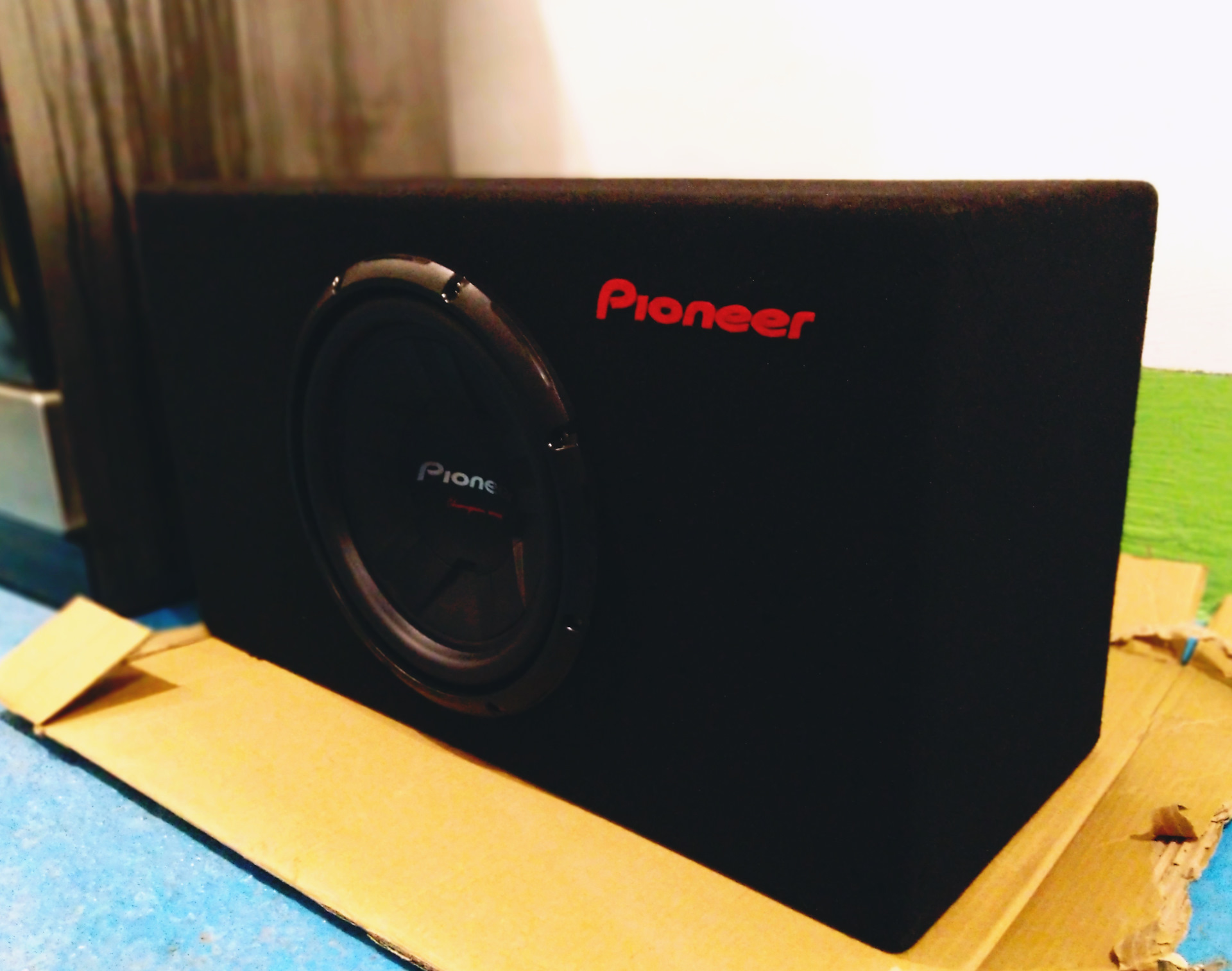

Заказал короб для сабвуфера, динамик выбрал Pioneer TS-W311D4 — 12"…
Система подключена по типу двух полоски: ВЧ (твитеры), СЧ (миды), НЧ (сабвуфер).

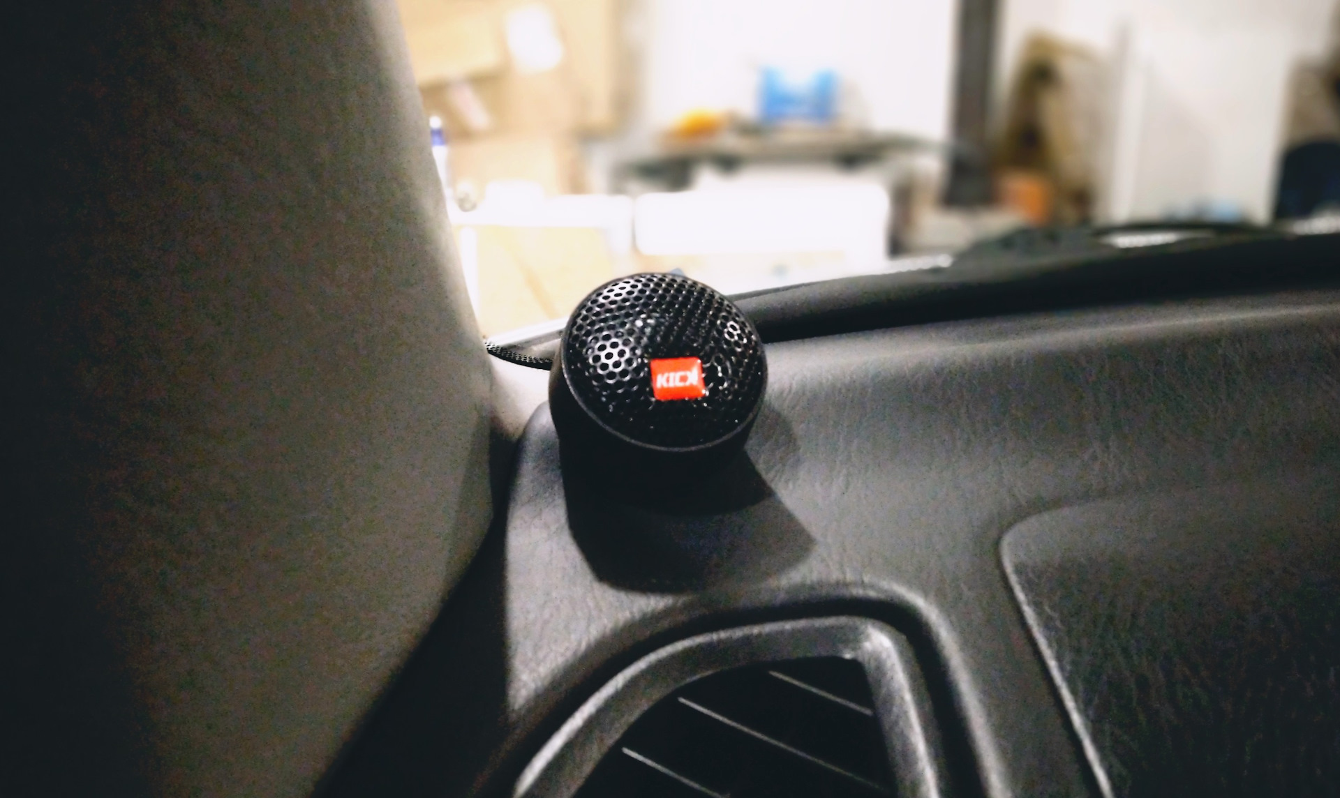

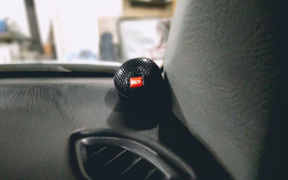

Твитеры вынесены на переднюю панель (на время)…
Под них будут изготовлены подиумы в боковые стойки…

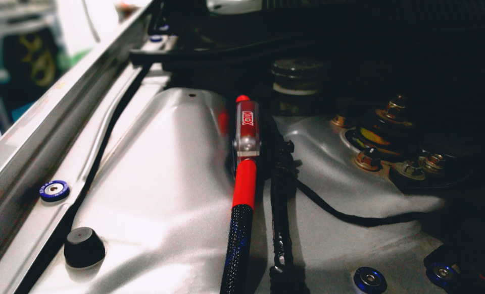

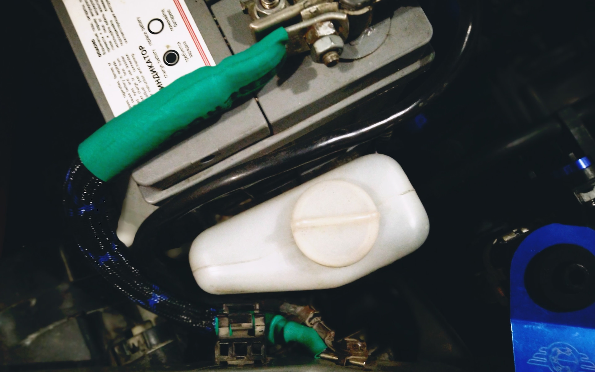

Понадобилось 5 метров кабеля КГ-35, клеммы под него 4 шт…
5 метров кабеля типа тюльпан двойной…

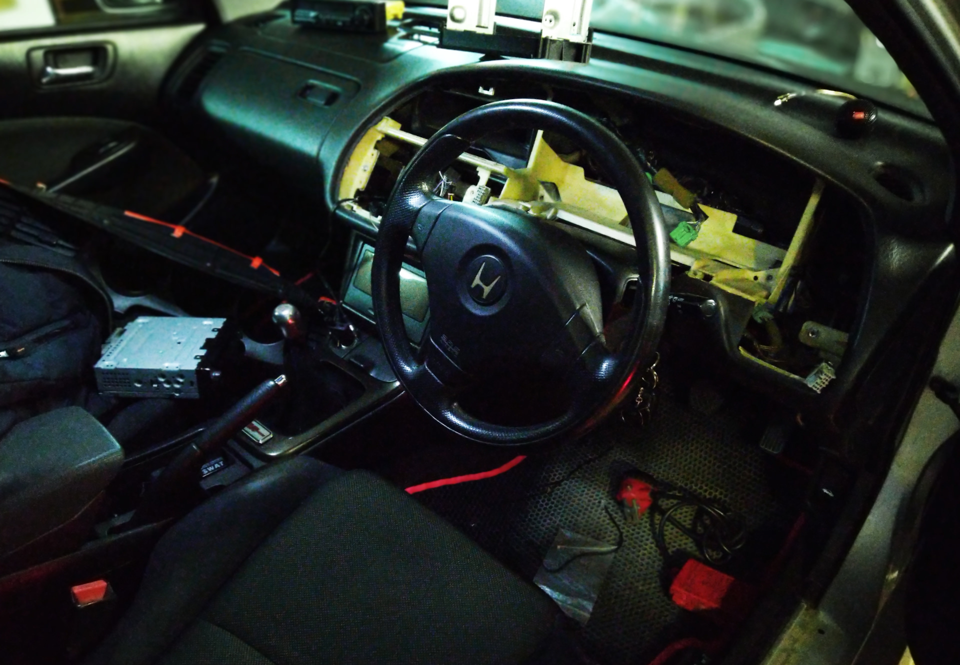

Усилитель установили на заднюю панель багажника,
Сабвуфер полностью закрывает его от глаз…
Настроили усилитель, настроили звучание системы, порезали частоты…
Голова Pioneer MHV-X580BT (процессорный)…
Результат шикарный, играет приятно, возможность настаивать громкость низких частот на сабе…

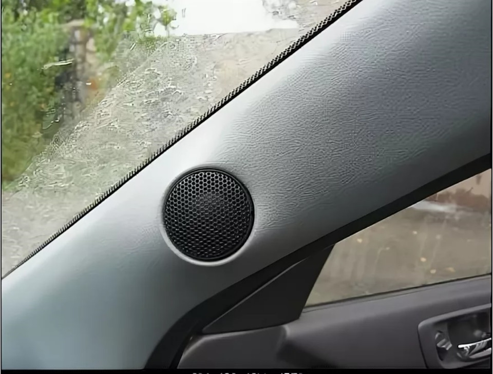

Надо направлять а то не услышишь, попробуй свои развернуть друг на друга а не в салон, ели устроит тогда да твой вариант)
Примерно так выглядят направленные твитеры в стойке)
Больше вот такой вариант нравится

Нужно саб закрепить, а то кататься будет по багазнику
Закреплен саб
