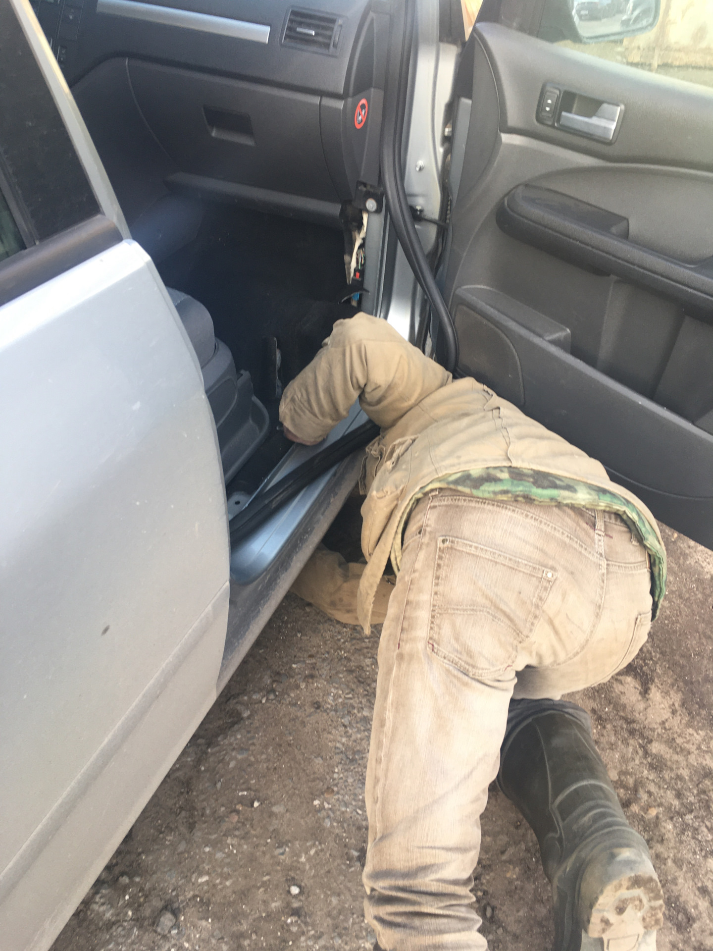

записался на госуслугах и в назначенный час был в РЭОГИБДД. пошел на сверку номеров, и тут меня ждал сюрприз…
Инспектор. посмотрел доки. посмотрел номера. и говорит. боюсь товарищ у вас беда… вин номер под ковриком ржавый. (я ему да. машине 16 лет. номер читается ведь) он такой. да тут еще отсутствует информационная табличка на стойке с пассажирской стороны. Вердикт — авто на экспертизу.
Вот те раз думаю. какая то сраная (ссаная) бумажка, а на учет не поставить. я как то даже не обратил на нее внимания. ну за столько времени она сама отпасть должна была уже )))
ну ок… экспертиза значит экспертиза.
Прошло еще некоторое количество времени, пришел час экспертизы… приехал в назначенное время

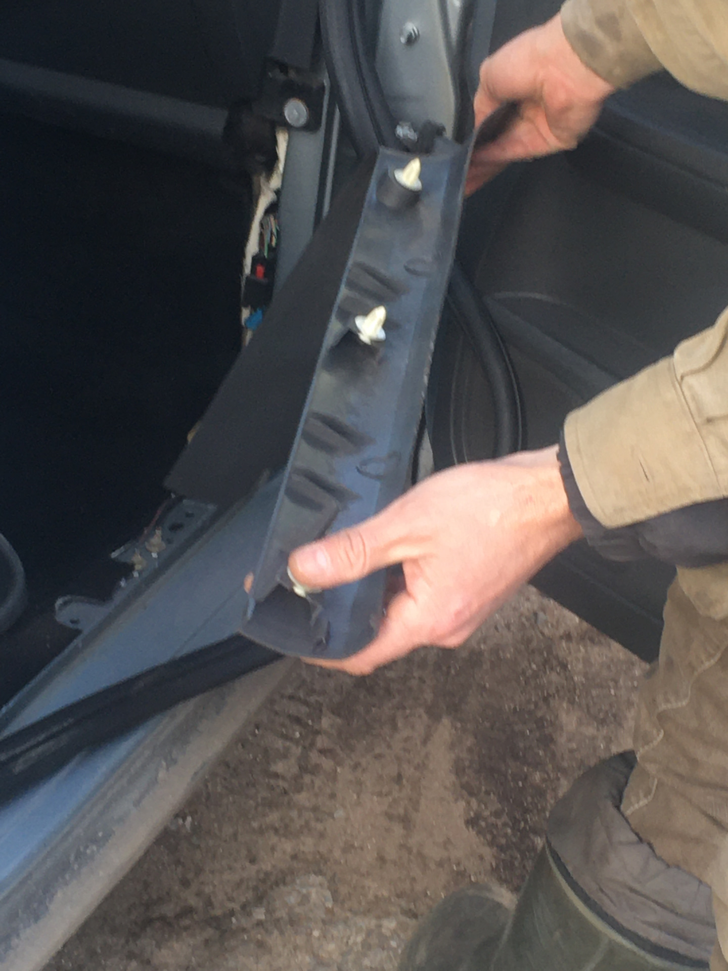

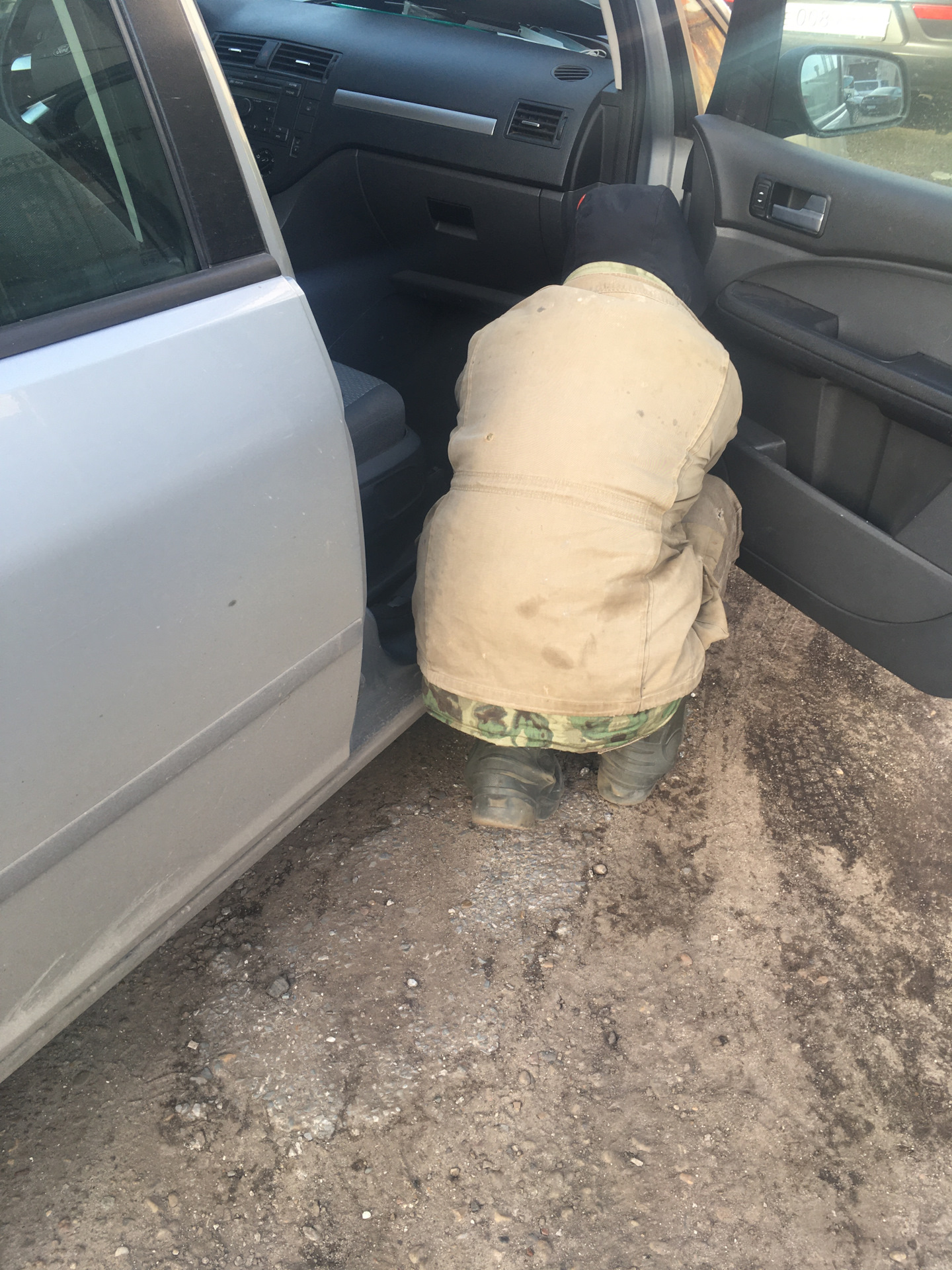

Человек обошел всю машину. все дверные проемы тщательно рассмотрел, пофоткал номера и начал чистить ржу под ковриком
потом все собрал обратно. на этом моя экспертиза была закончена, прошел час.

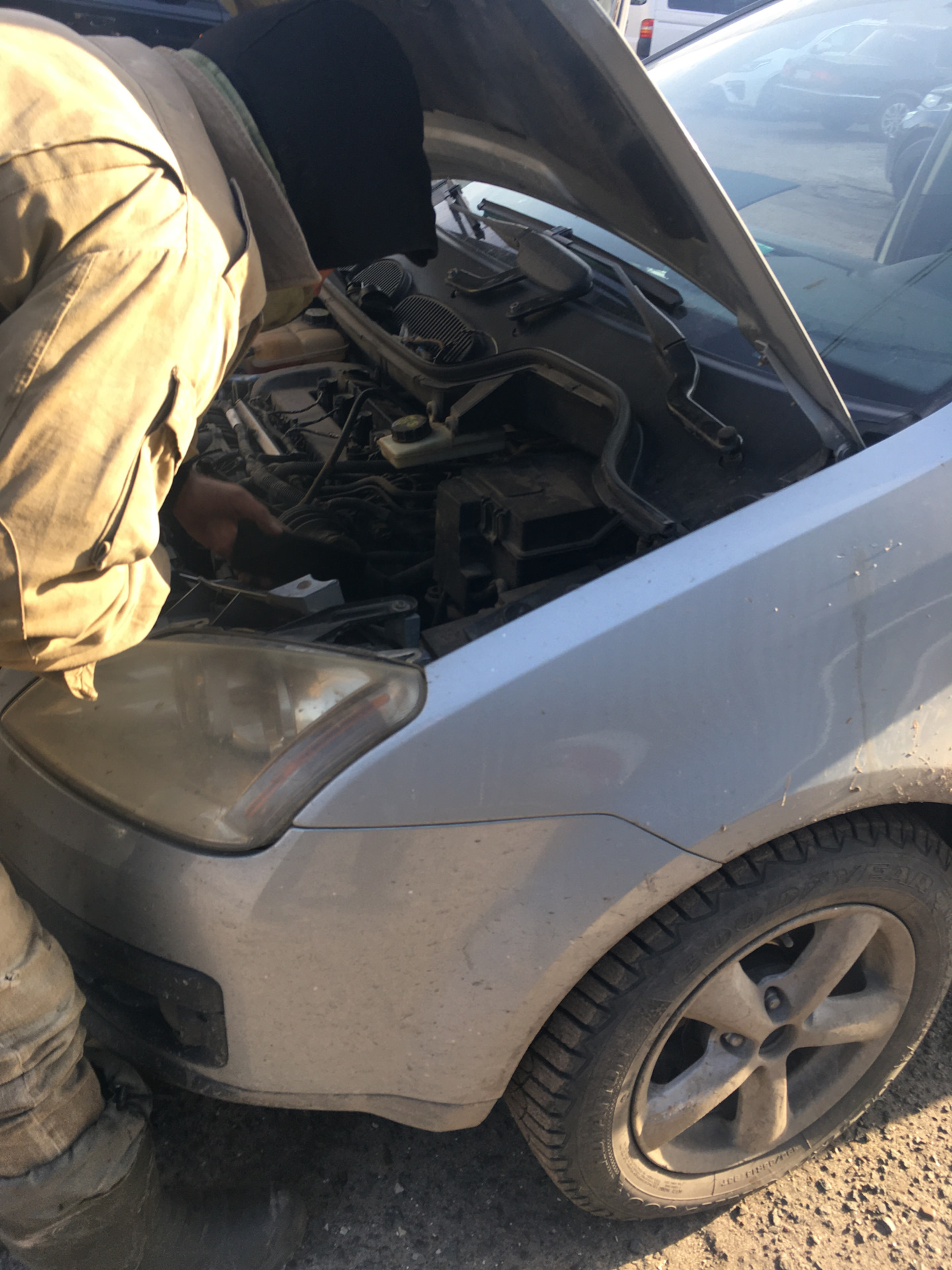

А меня за инспектор заставил протирать номер двигателя, я предполагаю, что это за мое опоздание на 20 минут, после протирки, подошел, даже не посмотрел номер и подписал бумаги) Спросив лишь "обжегся?", "да, 3 раза", улыбнулся и отдал бумагу. А я ведь ему честно признался, что нет зеркальца его рассмотреть

до 14 дней ждем ответа от экспертизы (они ответят участковому) потом участковый связывается со мной. дает мне доки это результат экспертизы и какую то свою бумажку. с этими бумажками в РЭО снова ставить на учет… только теперь в ПТС будет отметка что отсутствует информационная табличка (с вином под ковриком все ок. небольшая ржа. ее почистили и все хорошо)
