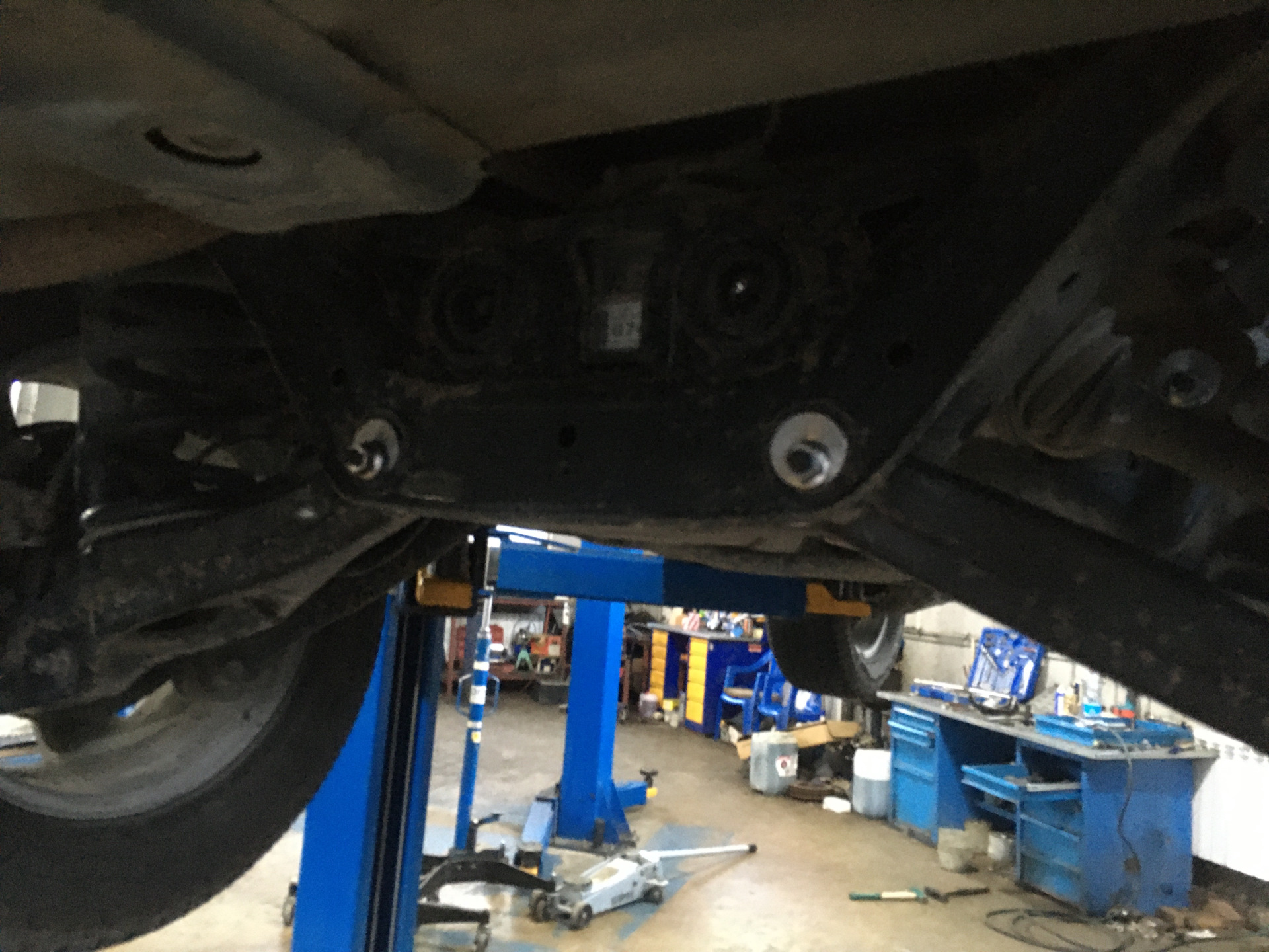

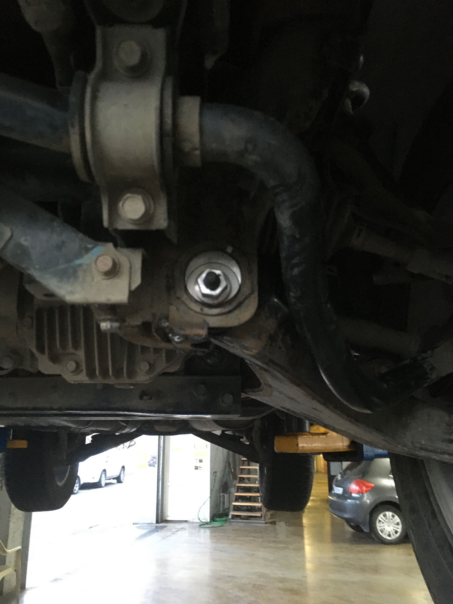

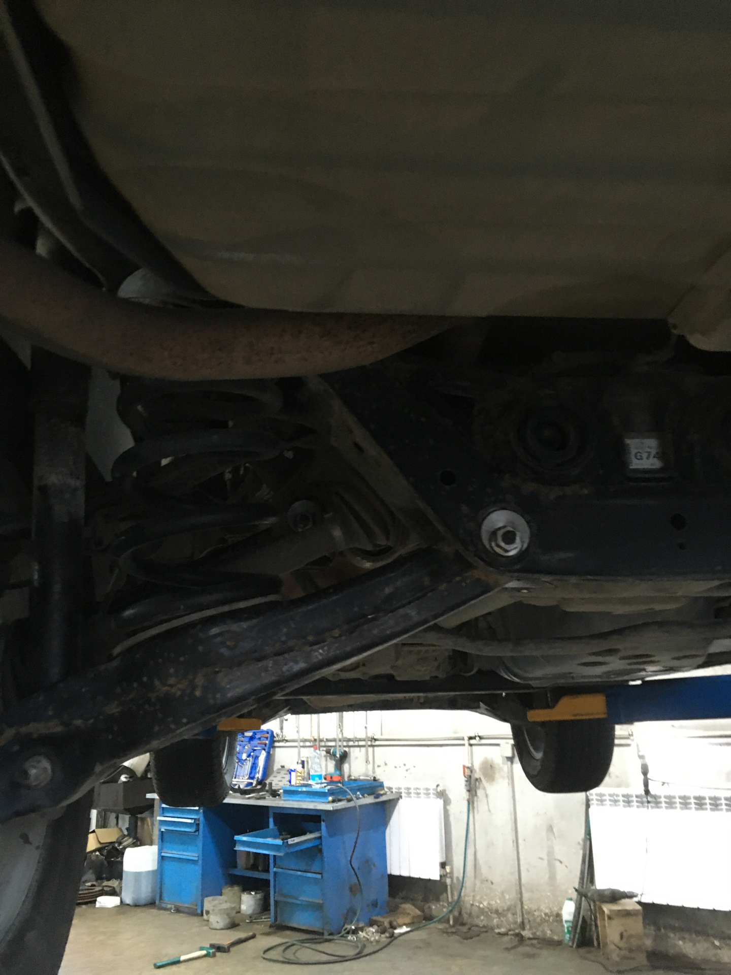

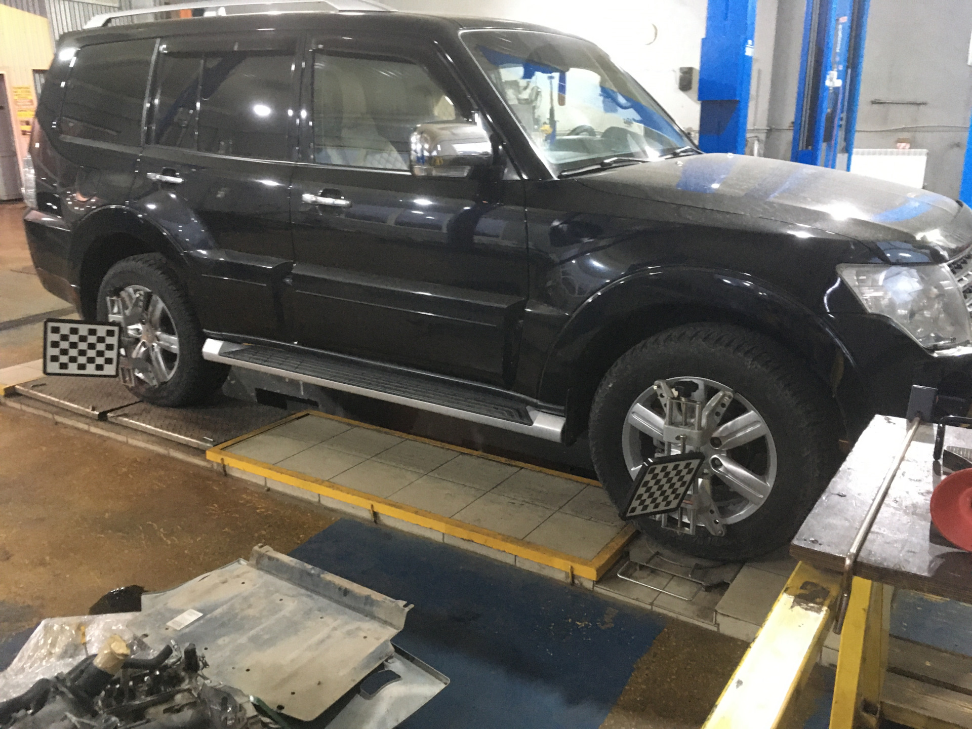

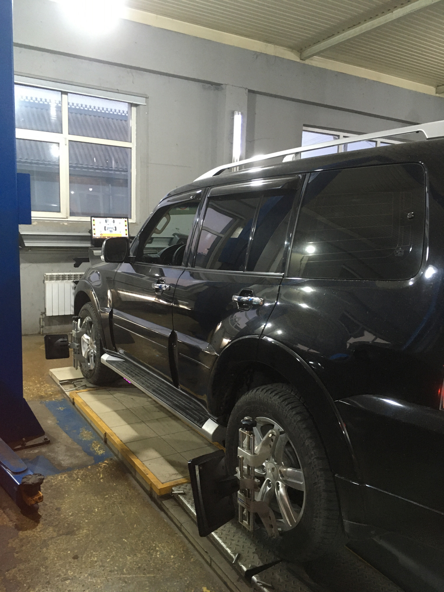

Всем привет!

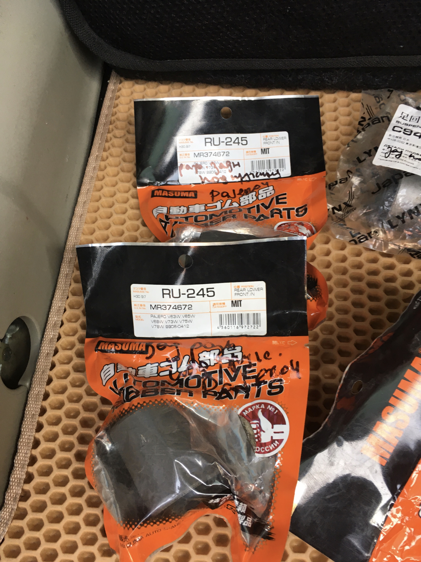

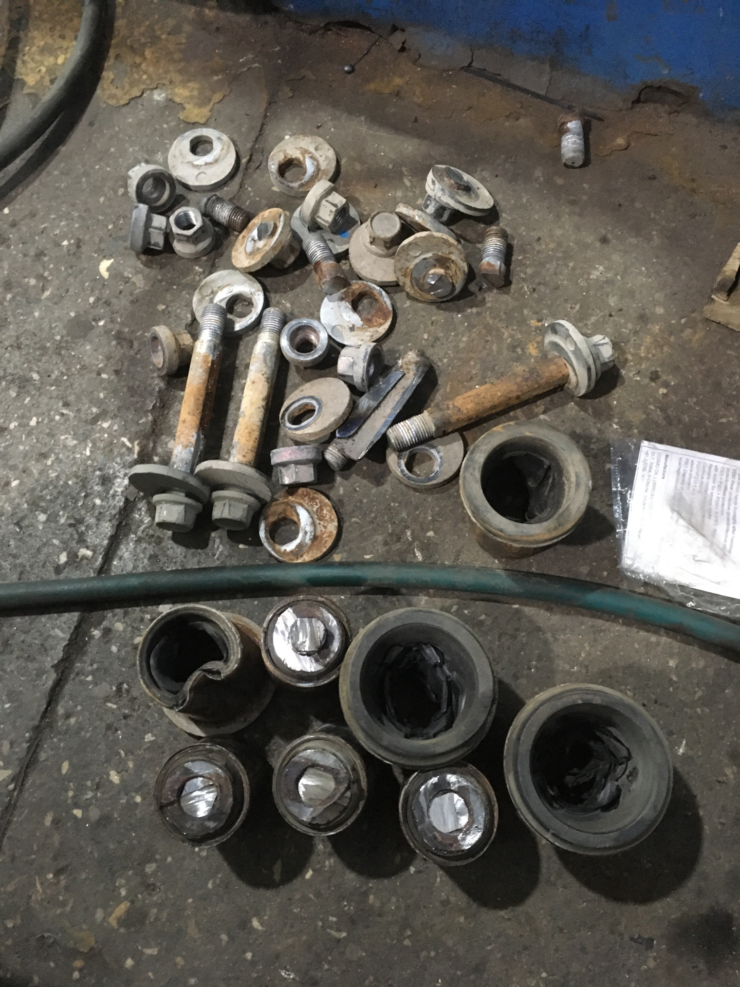

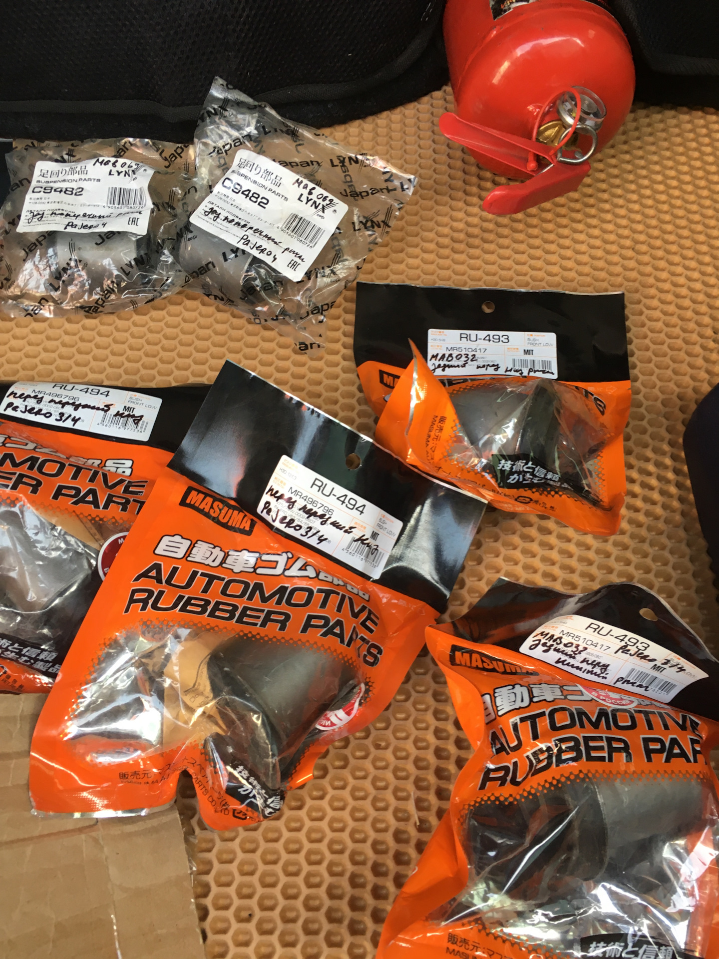

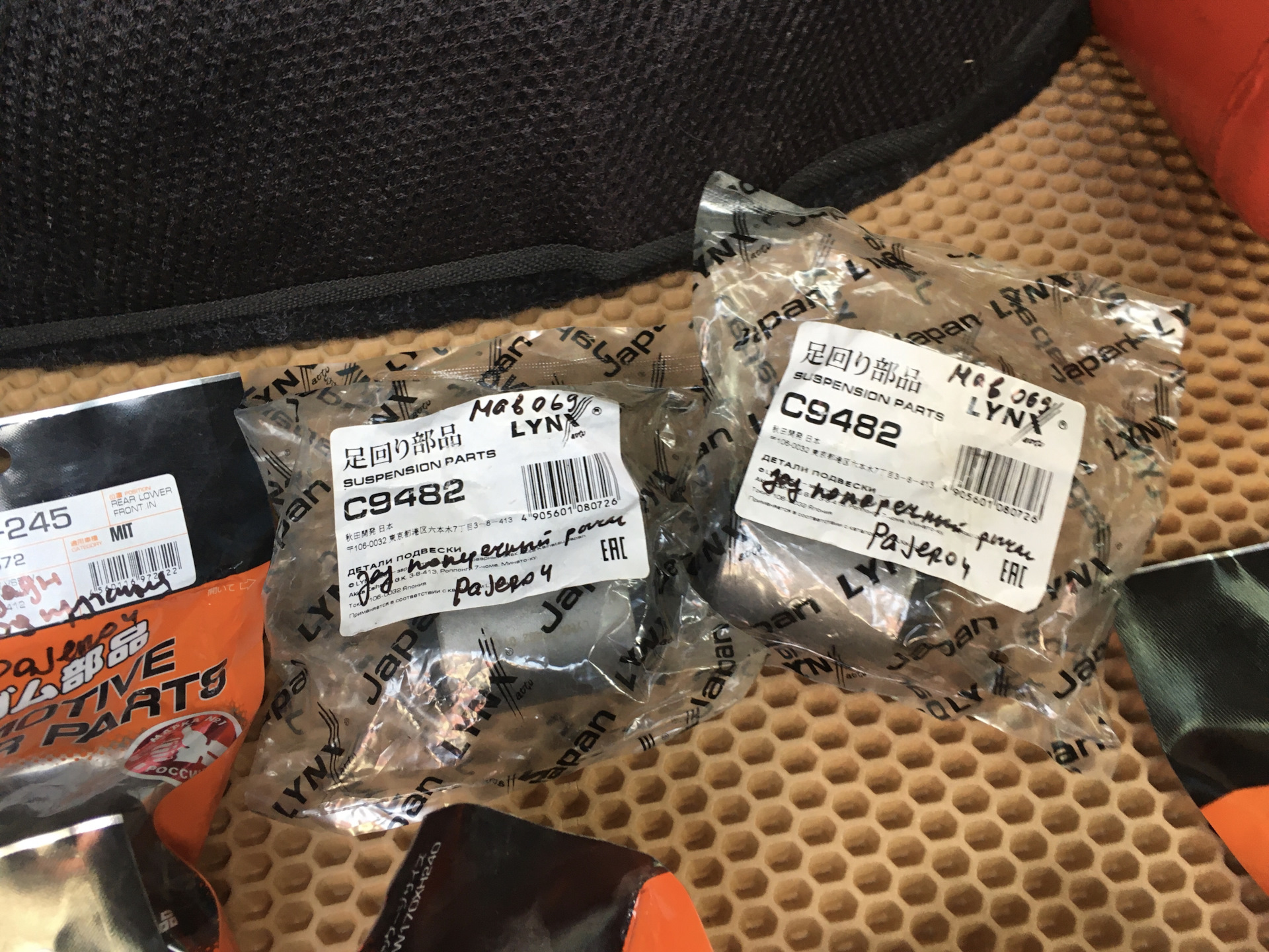

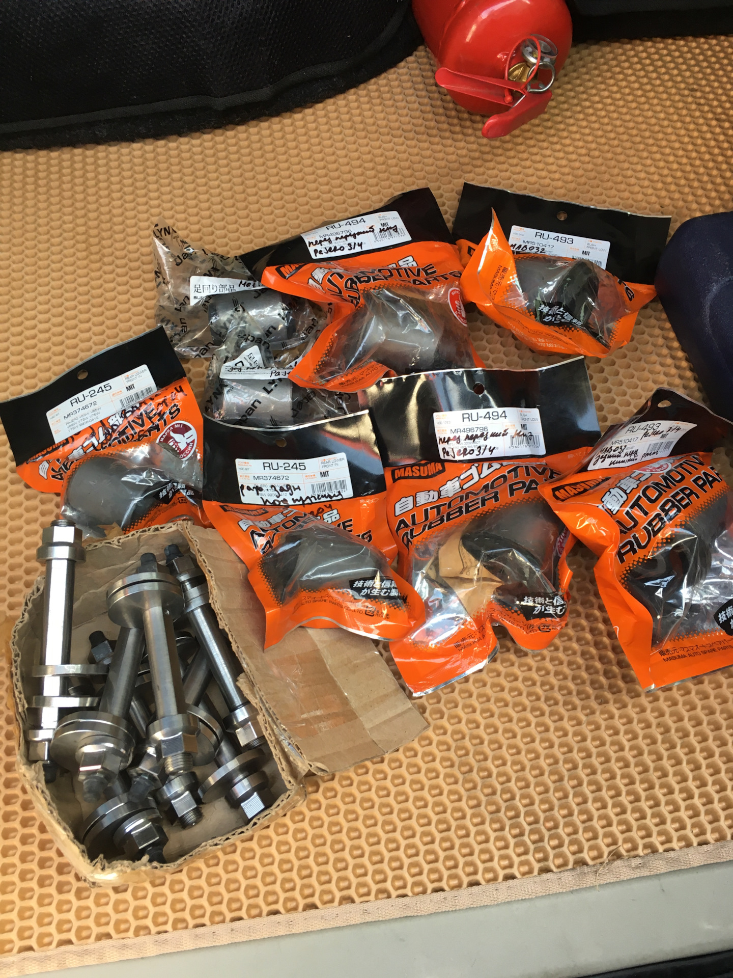

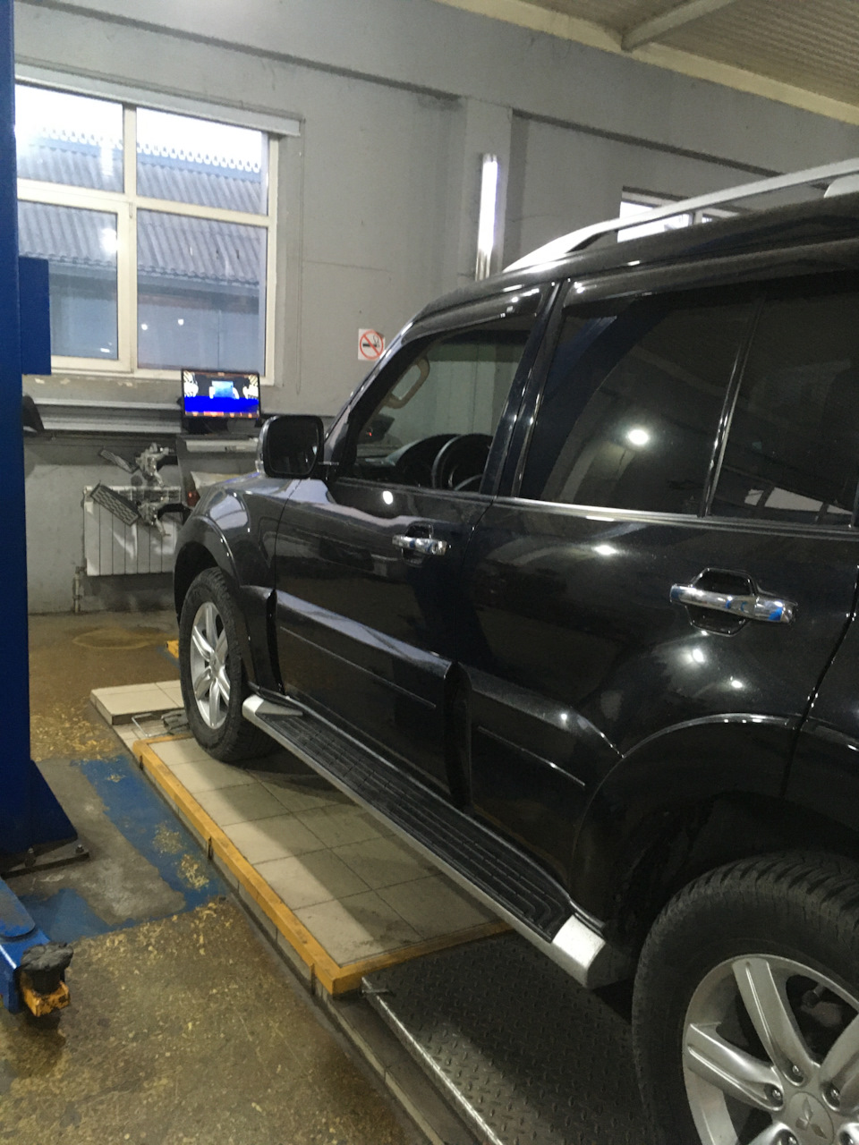

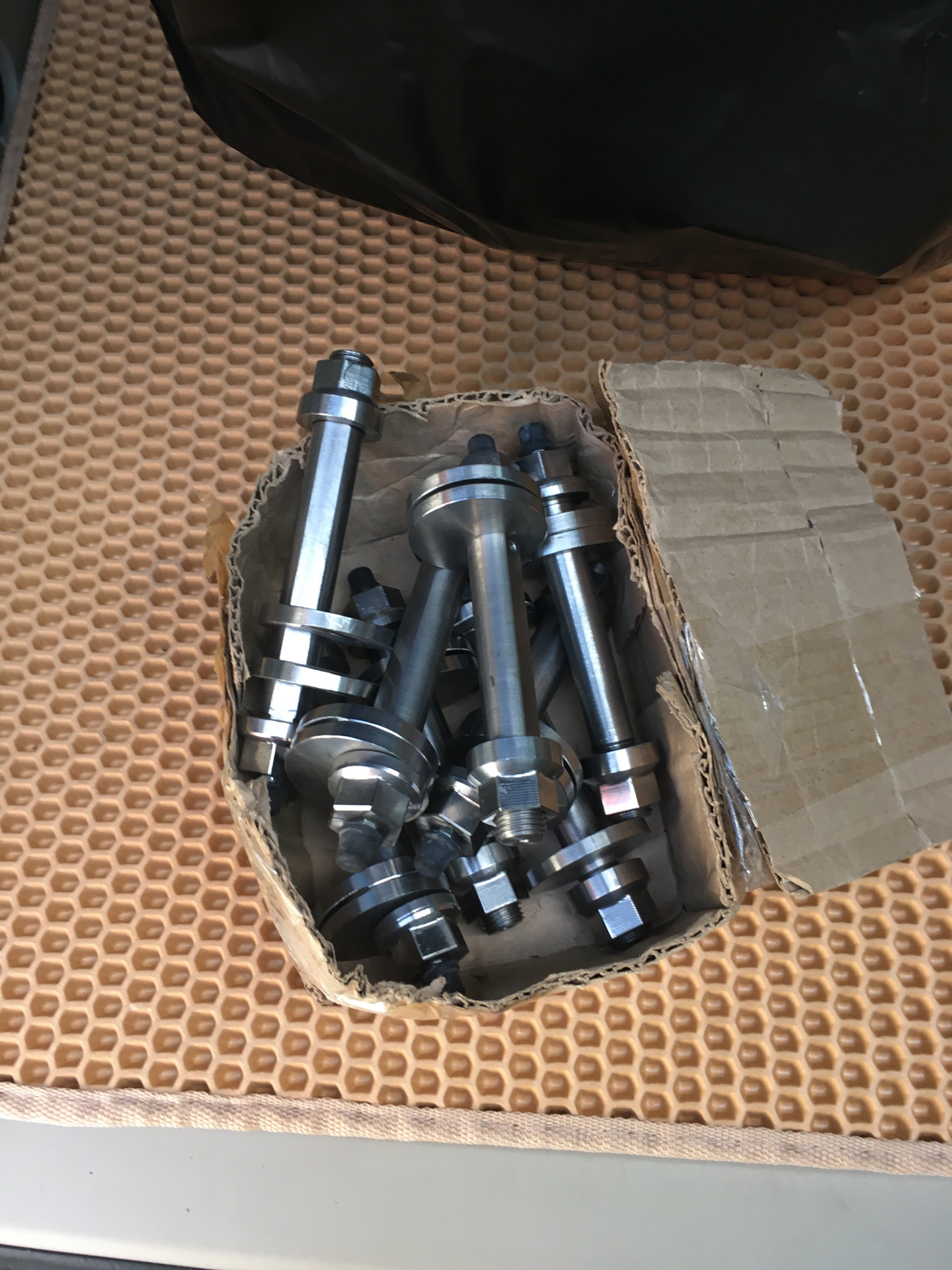

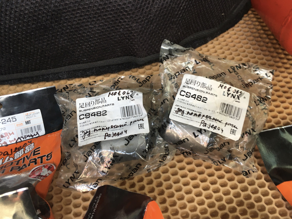

Долго я оттягивал этот момент, но всё же решился! Развальные болты заказывал у Евгения из Омска ещё год назад. Договорился с мастером и он сегодня весь день мне их устанавливал. Сайлентблоки купил в магазине, где постоянно беру запчасти, может чуть дороже, но всегда есть в наличии и можно посмотреть на оригинальность.
По деньгам:
Развальные болты — 8000₽;
Сайлентблоки — 7000₽;
Работа — 9000₽ (перед — 5000, зад — 4000);

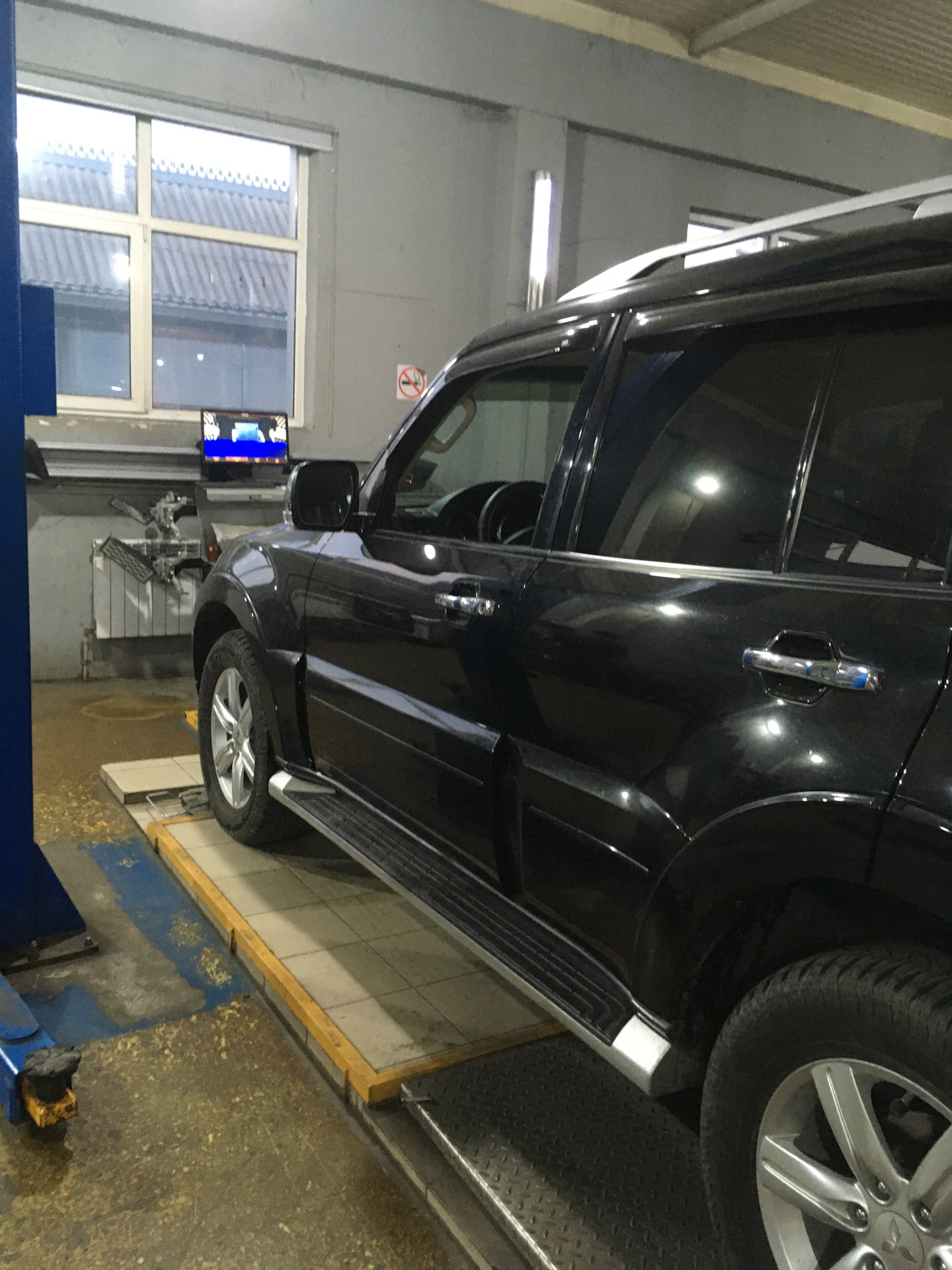

Сход-развал — 1500₽;
Итого 25500₽.
Всем мира и добра!

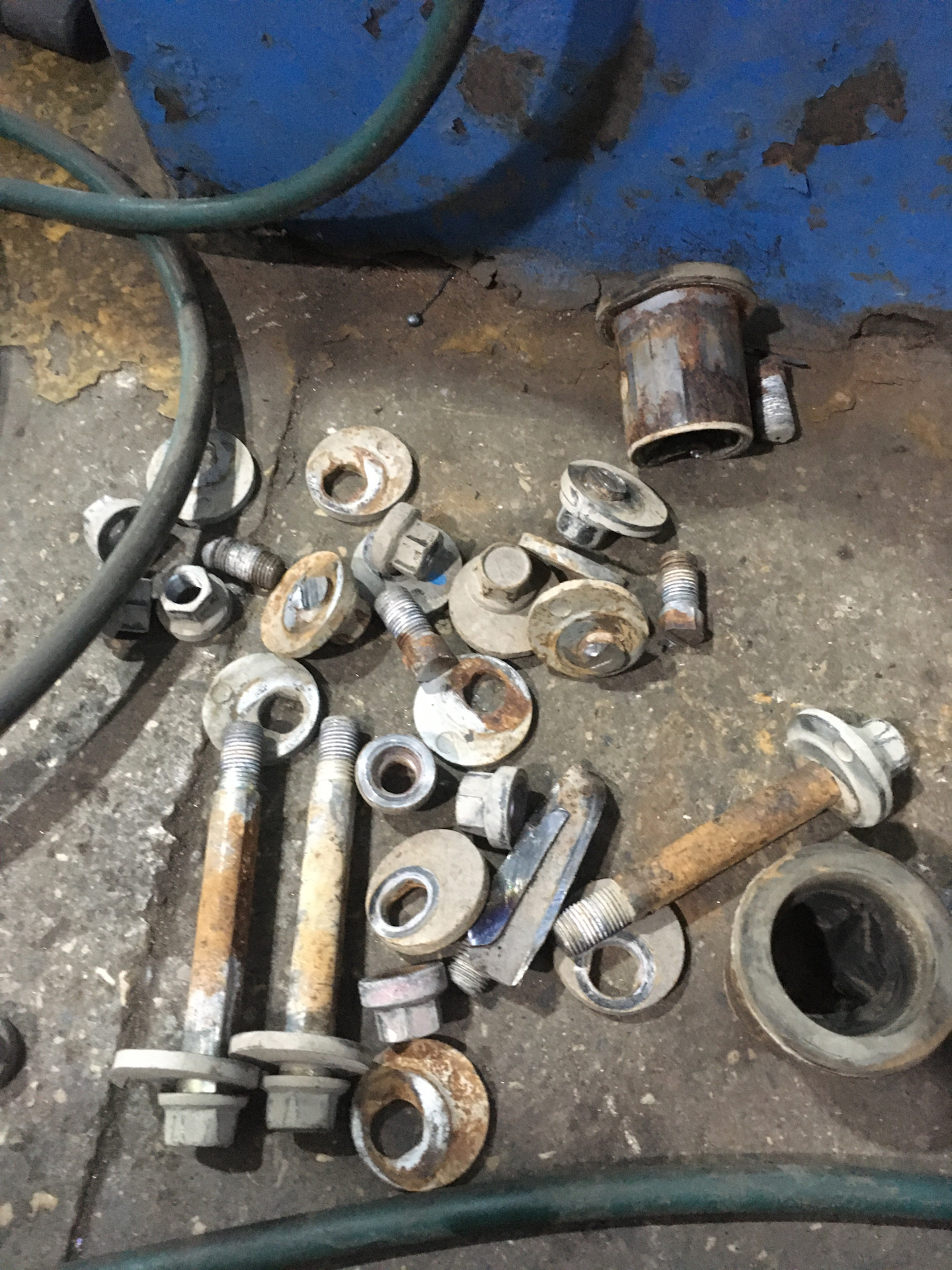

Мои прикипели в зелёной зоне, развал практически в идеале. Пару раз проверял, только схождение подкручивали. ✌
Я тоже так ездил, но заднее правое было в красной зоне и сильно завалено, а так бы не трогал.

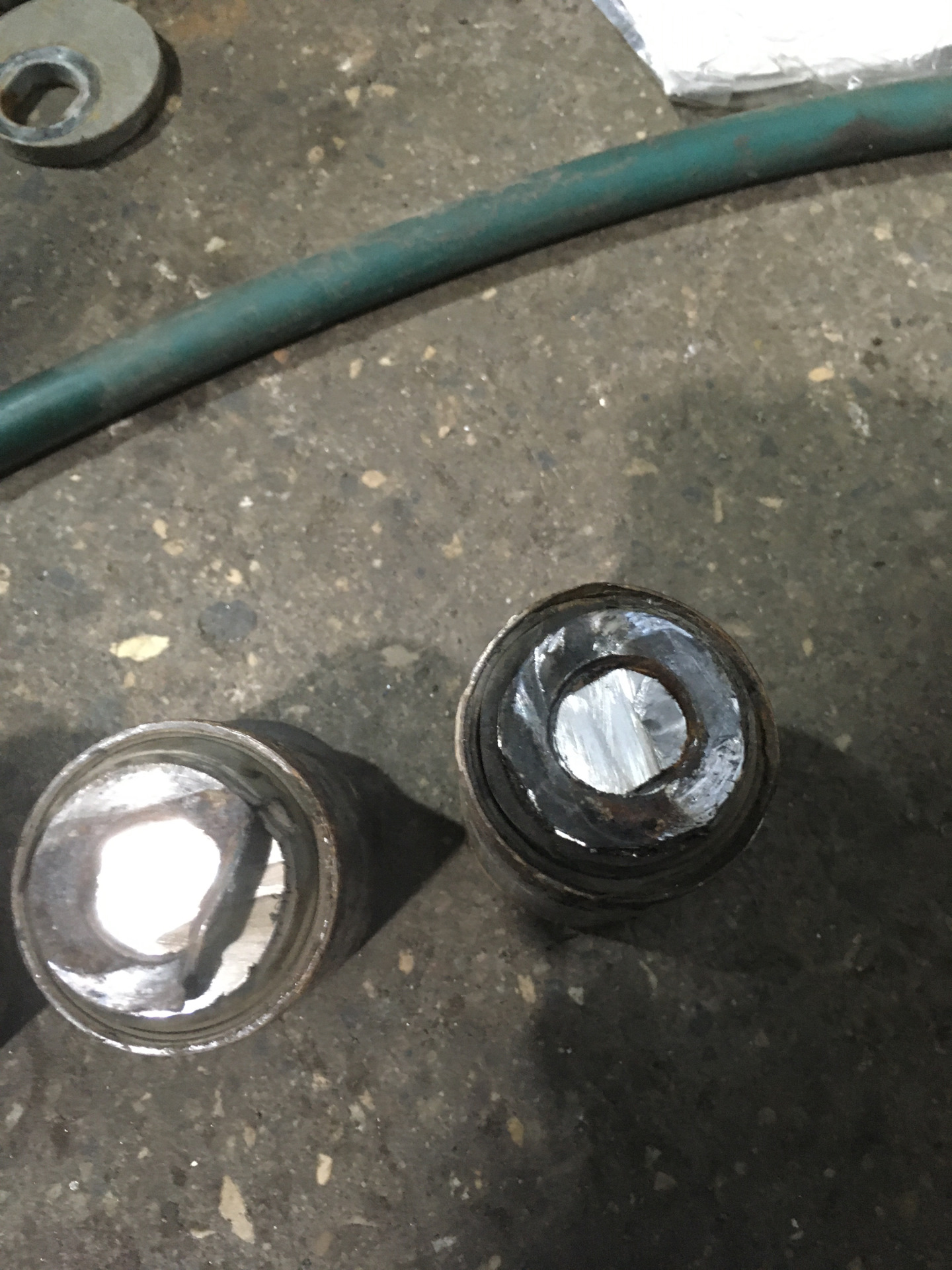

У меня жопа уехала и закисла, и перед увело, что аж руль на бок вывернуло, и тоже закисло😱
Жаль что закисло, когда увело корму ☹
Придётся резать 😄
😆 . Уже пофиксили

Не силён в сапромате, не стремно ставить самодельные болты в ходовую? Или там всё проверено и есть запас прочности?
Народ ставит, жалоб вроде никто не высказывал… Как раз проверю…
Высказывать мнения люди просто не успевают, боженька таких к личному ответу быстро призывает!🤣🤣🤣🤣🤣👍
теперь полетит !
можно и в лес за дровами ))
Это точно!
А чего болты такие дорогие?
А они не простые, они из нержавейки и с тавотницами…
Новые болты и втулки сайлентов смазывали? Если да, то чем? Смазка как на фото подойдёт?)))
Отдельно смазку не покупал, поэтому чем смазали не знаю, какая-то синяя, надеюсь Мобил)))
Tehnary
Мне помазали. Точнее облили отработкой с чем то смешанной. Секретный состав😆. Сказали не на одном П4 проверенно, и других. Ничего не прикипает. Но я еще не проверял. Больше 2х лет прошло
Я считаю нужна смазка стойкая к грязи и воде. Масло таким вообще не является. А болты смазывать обязательно! Летом тоже будем этим заниматься, собираю максимум информации)))
Верно. Масло не является. Я ж говорю, что с чем то смешанная жижа. Если часто пахать болото, и брать броды — там ничего не спасет уже. Кроме как перемазывать раз в год

Я знал что жопа закисла. Пока надумал делать, перед закис😆. Вот такой вот попадос. Отделался испугом в 1500$ примерно. Еще и пружина лопнула😆
У нас внутренняя часть резины спереди начала стираться, отец хотел уже на сход-развал ехать, но я его "обрадовал", что общий ценник будет в районе 30р, а не 2р)))))
30р еще норм. это около 500$ ?
30р это я на скидку! Если резать и зад и перед, то вообще пистос бюджету будет 🤣🤣🤣
Ну вот мне 350$ тока работа стала😬
Да хоть салидолом.
Который вымоется за 2-3 года оттуда?))) Я мазал оси трапеции дворников, через год выкинул, намертво закисли.🤨
За 2-3 года болты с любой смазной могут закиснуть. Надо раз в два года ревизию делать.
Трапецию мазал как раз салидолом летом 2017 года. Пока все крутится. Не стоит недооценивать салидол.
Я бы мазал этим:
Molykote Cu-7439 Plus
