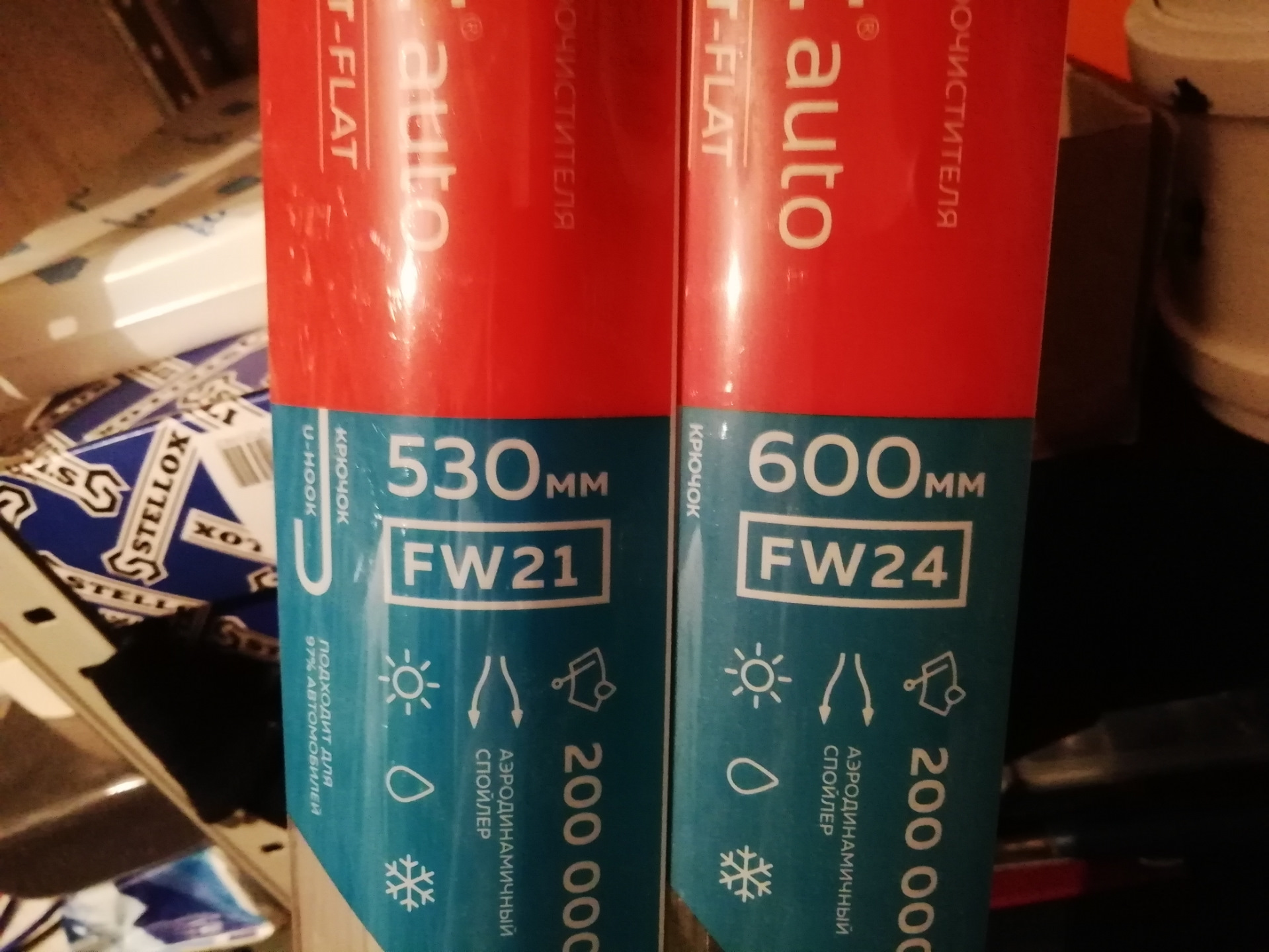

Интересно обсудить момент связанный с дворниками Лансер 10.
Вы ведь устанавливаете размерность дворников 600мм и 430мм как с завода? А если Вы узнаете, что на место маленького дворника входит дворник до 550мм включительно и он нигде не задевает и очищает лобовое стекло от края до края.
P. S. сейчас на моем автомобиле стоит малый дворник 530мм и все прекрасно, ставил 550мм и он впритык к краю лобового стекла, но не задевает его.
В посте обсуждаются дворники, где крепление расположено по центру.

Вот у меня тоже не задевало, а в дождь стало задевать
"…устанавливаете размерность дворников 600мм и 430мм как с завода"
С завода не на все рынки шли дворники 600 и 430 мм — на американский рынок шли дворники 650 и 450 мм.

600 и 500 гибриды, нравятся очень! А если ещё на 0.5 см подогнуть водительскую "палку" К верху, то ваще збс чистит к краю лобового слева.
600 и 500 ставлю уже который год
И зимние и летние щетки стоят 650мм и 500мм
Можете установить, но учитывайте, что износ втулки трапеции не заставит долго ждать.
Их и так менять на латуневые 😂😁
Думаю да, ты прав, быстрее поменяем.
ну не факт, у меня машина 2007 года, пробег 230к. Люфта нет.
А вот и нихера. Себе на лето ставлю щетки лавита стоят 100 рублей. Сезон отрабатывают. Водительская 610 пассажирская 480. 510 уже цепляет либо за себя. Либо за рамку. При этом другие фирмы щеток и 480 уже не лезут. Не у всех точность в мм. И не у всех замер идет по рабочей зоне. Кто то по каркасу меряет, кто то по резинке. И да есть со смещенным центром +-1см
Понятно, только без выражений.
На разных по размеру щетках, крепление расположено не обязательно по центру
Интересно я этого не знал)
Не видел таких дворников, чтоб крепления были не по центру, к нам не завозят 😂
Всегда ставил 600 и 500…
