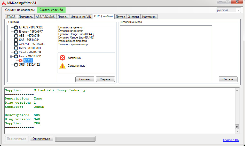

По крайней мере записей об ошибке U1417 по KOSу на Драйве не нашёл. Обычно ошибка U1417 относится к системе курсовой устойчивости, когда в Етаксе стоят не совместимые параметры или не подходящий гидроблок. Или ещё встречается по датчику ABS.
Пообщался со специалистами и благодаря их подсказкам удалось выяснить следующее: эта ошибка могла бы быть из-за настроек датчиков TPMS, если бы например включили датчики, а потом выключили. Однако мой 119-й блок не поддерживает датчики.
Другой вариант — это при замене Етакса накатили прошивку по верх той, что была в устанавливаемом блоке, а там, в свою очередь, были активированы датчики.
Но и тут мимо! Етакс прошивал Алексей ZYGARD, он такие моменты знает и тем более Етакс шился снятым, с переносом всех настроек и на автомобиль до прошивки не устанавливался.
Значит проблема в чём-то другом!
Как бы там не было решение у этой ошибки одно. Точнее два :)
Первое: это заново чистить блок КОС. Отвязывать ключи, обнулять их. Чистить блок и заново привязывать ключи. Отвязать ключи и сделать их технически новыми может Алексей и, возможно, ещё Дмитрий. Больше никого не знаю.
И второе решение — это забить на эту ошибку!) Ошибка скрытая, видна только сканером, не на что кроме эстетической составляющей не влияет.

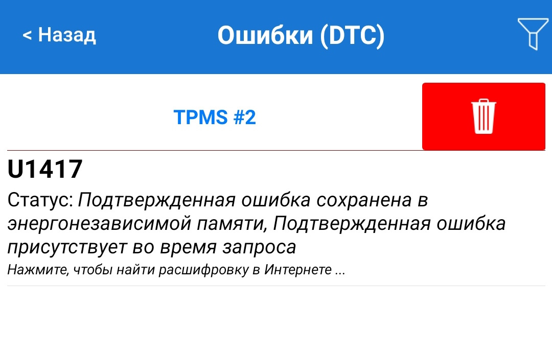

Андрей, решили проблему с U1417? Сегодня словил такую же. Дело было так, решил активировать функцию TPMS, изменил три параметра в Variant Coding, залил в машину, заливка без онибок. Приборка как и положено заругалась, что ошибка по датчикам.и я полез MUT-om сканировать датчики и привязывать их, но не нашёл вкладку TPMS, где всё это нужно делать. Решив что скорее всего мой блок не поддердивает TPMS, кстати где можно посмотреть, или вы подскажите, блок 8637A643, так вот, решив что блок не подерживает, вернул назад оригиальный сохранёный Variant Coding, ошибка по датчикам с приборки ушла. Перед тем как отключится решил проверить на ошибки и смотрю 2 ошибки U1417 и С1900, вторая эта типа датчики не прописаны. Одним слово делал всё, чтобы сбросить…так и ничего не получилось. так и висят. Даже залили чистый Variant Coding слитым у официалов с моей машины аж в 2016 году, всё равно ничего не помогает. Что интересно, когда заливаю обратно правленый .kon, ошибка U1417 уходит, остаётся как и полагается С1900 по датчикам и на приборке. Так что если решили проблему, раскажите как?
Здравствуйте! Проблему до сих пор не решил. Более того, я даже TPMS не активировал, даже не пытался! Просто однажды проверил ошибки, а она висит. Раньше чисто было.

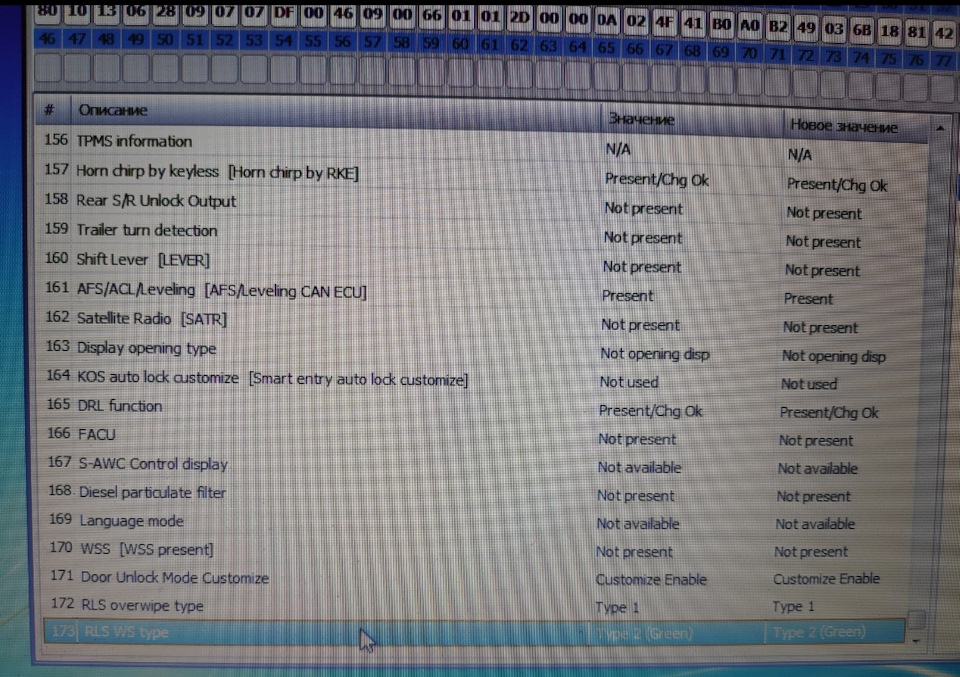

А вы проверьте на всяк случай😁

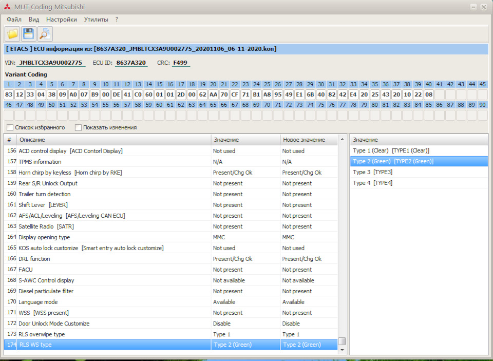

К меня этот пункт в вариант кодинге был.
А какое значение должно быть в моём случае?
Просто поглядите что там.
У меня вот так:
Тоже отключено.
А сама автопостановка работает?
Да, работает. Никаких изменений кроме как скрытая ошибка висит.

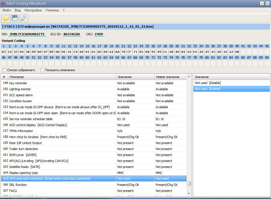

Тогда попробовать этот пункт включить и посмотреть.
А как же ДД? Не перестанет работать? Или речь про автопостановку?
Ну конечно про авто постановку, я бы попробовал изменить 165 пункт (у меня он 164).
Попробую. Отпишусь.
Отключил автозапирание, однако ошибка не ушла. Более того, не удалось записать кастом пока не включил обратно этот пункт. Это, впрочем, было ожидаемо — в кастоме активна настройка автозапирания.
Я походу ничего не понял, по вашему фото у вас уже было отключено kos auto lock customize🤔
Нет, он там в боковом меню включен. Потом скину скрин.
Вот
