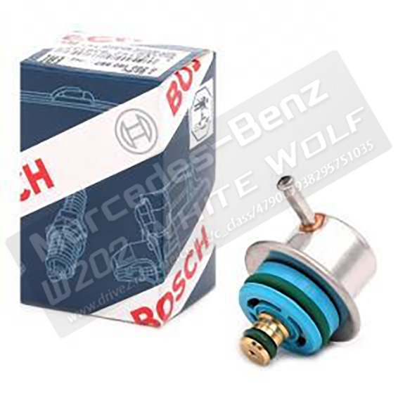

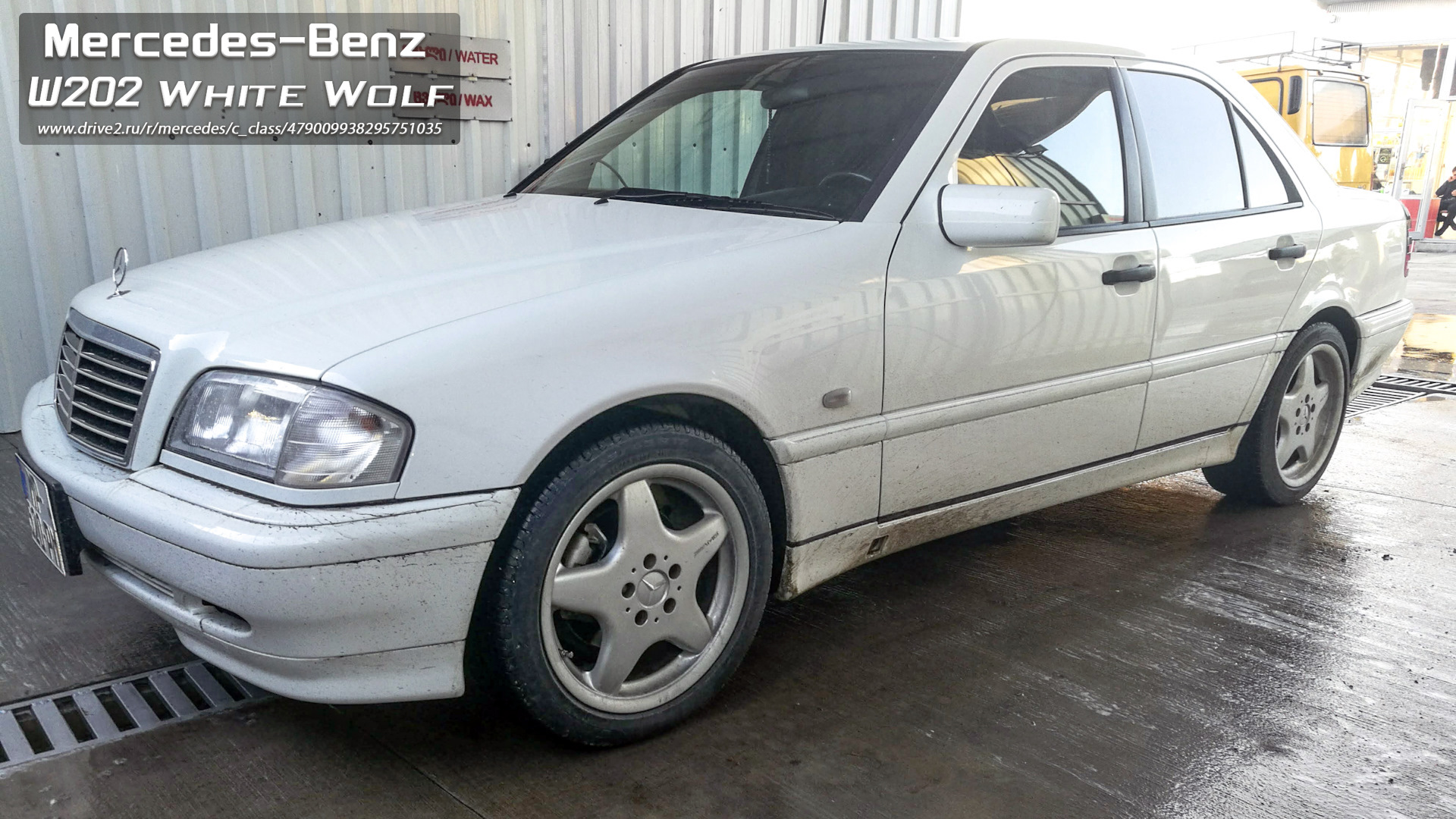

Короче, поездил я несколько дней с б\у РДТ и понял, что и он скоро умрет, автомобиль заводится практический с пол оборота с этим "ПОКА" проблем нет но понимаю, что и он отжил свое, стал замечать следующие и даже новые симптомы после установки данного "Регулятора давления топлива", а именно —
1) Снова часто стала пропадать тяга;
2) Утром на холодную конечно не так как раньше но всё равно, при движении чувствуется, что есть качения на холодную при 2 тыс. оборотах;
3) Снова и даже более чем раньше, повысился расход топлива (при загоревшем датчике я всегда заливаю 20,2 литров 95-го бенза и в городе проезжаю около 115км, что выходит 17,5 литров на 100км, это очень много, как-будто у меня под капотом не рядная 4-ка с 2 литрами а V8 5.5; 😂
4) При запуске двигателя начинает вонять бензином, не имеет значение на холодную или на горячую это происходит, даже просто когда стою на светофоре так же чувствую как воняет бензом, у меня такого даже на отцовской Ваз 2107 не было 😂😂😂 (иронический смех) это пипец какой-то!
Понятно, что выкинул деньги за б\у, но нечего уже смирился, зато опыт, а опыт бесценен! Заказал новый РДТ от компании BOSCH, вот кстати его артикул: 0280160587, скоро приедет, поставлю и надеюсь что все симптомы как рукой снимет.
Обновлено 03.11.2020: Приехал сегодня новый РДТ, установили в местной конторе Tegeta Motors, дали 6 месяцев гарантии, покатаюсь, посмотрю как он себя поведет.
После чего поехал мыться ☺
P.S. Думаю подобные записи кому-то пригодятся. 😉
В общем как-то так!
Всем спасибо за внимание!
С уважением, Амиран!

Работа системы топливоподачи проверяется на раз! Подсоединяется манометр на рампу. Там место есть. И всё видно, что в порядке а что нет
Мое мнение-причина в двух резиновых уплоняющих колечках : маленьком и большом. Меняешь эти колечки на новые и ездишь дальше. Благо они отдельно продаются A0199971148, A0199971248.
Дружище я поставил новый РДТ, второй день полет вроде нормальный, а насчет колец не знал, спасибо буду знать, но я так же читал, что на нем и пружина со временем ослабевает вроде.
Пружина-да, если с ней беда, то только замена всей вставки. Просто до нее уже не добраться-она там запечатана навеки. Рад, что помогла замена-информация в копилку.
