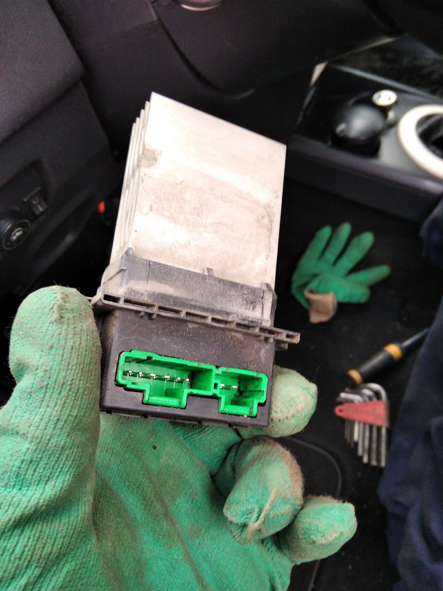

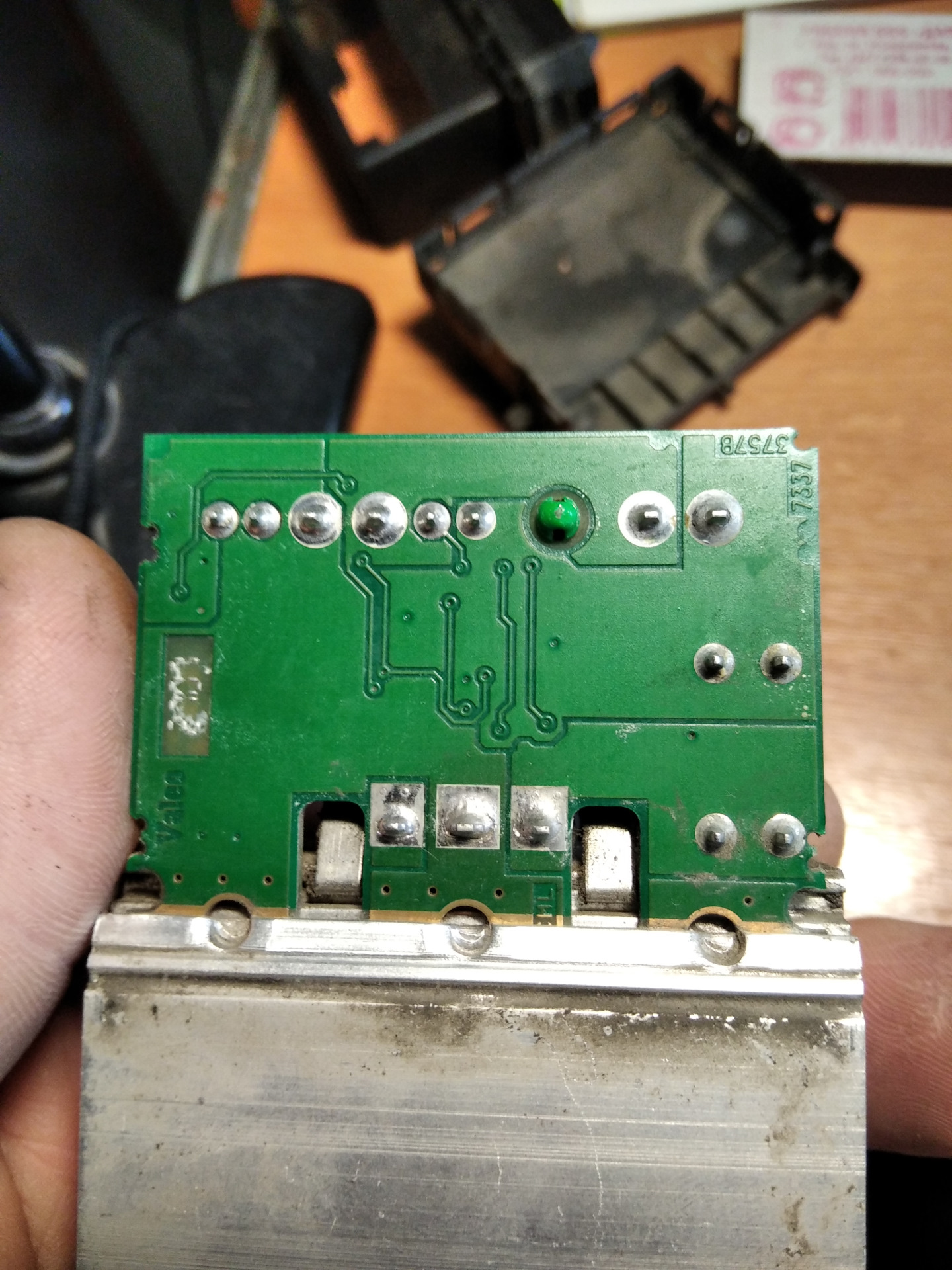

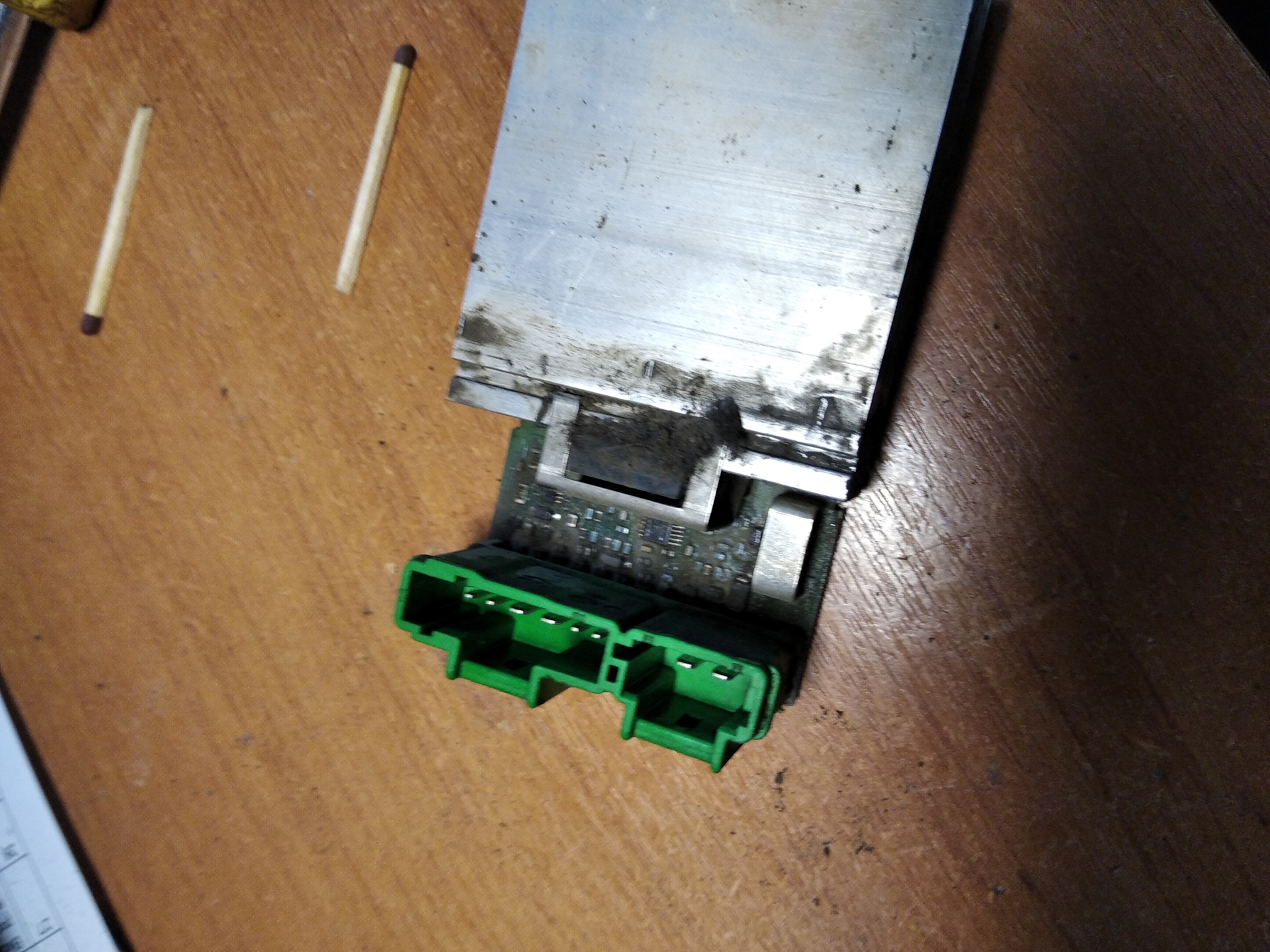

Доброго всем времени суток, наконец то победил проблему периодической остановки вентилятора, как я и предполагал, причина была не в вентиляторе, так как летом я его обслуживал (смазывал, щетки менял) причина резистор отопителя, где то неделю назад снимал его — оригинальный Валео, хотел пропаять (видел посты здесь и на megane2.ru/forum/), так вот когда разобрал, то особых подозрительных плохих паек не увидел,
протер плату спиртом и собрал обратно (а зря, на megane2.ru/forum/ парни посоветовали, что надо было просто растаять и опять все заморозить пайки, ну из меня пайщик не очень) проблема не ушла, решил заказать новый резистор, на емексе нашел недорогой аналог вышел он мне 986 руб номер: NTY ERDCT001, сегодня получил, поменял,
все работает хорошо без остановок, при сборке заколебался налавливать верхний торкс крепления резистора, матерился долго
, теперь, как нибудь на досуге все таки возьмусь за старый, весь пропаяю, пусть в запасе будет. Всем здоровья и добра!

При этой проблеме голову ломать и лазить-ковырять паять не нужно. Купил новый резистор — поставил. Всё. Сам вентилятор выходит из строя совсем с другими симптомами. Но менять все это дело та ещё камасутра согласен
5 минут и блок работает, там не пайка, а замена транзистора нужна
Да который ещё найти нужно, и по цене сколько он выйдет?
От 150 до 450 рублей
Kryzhan
Я слышал (может не прав), что когда транзистор выходит из строя то вентилятор просто не крутит, а у меня он то работал, то нет, то мог на несколько секунд, выключиться, то минут 5 мог молчать, что думаешь все таки, что это он? Я встречал твою запись, она у меня в закладках, но что то из меня пайщик не особо хороший, побоялся запоганить плату некачественной пропайкой, поэтому решил, вроде не сильно дорого, закажу, потом все равно старый переберу
