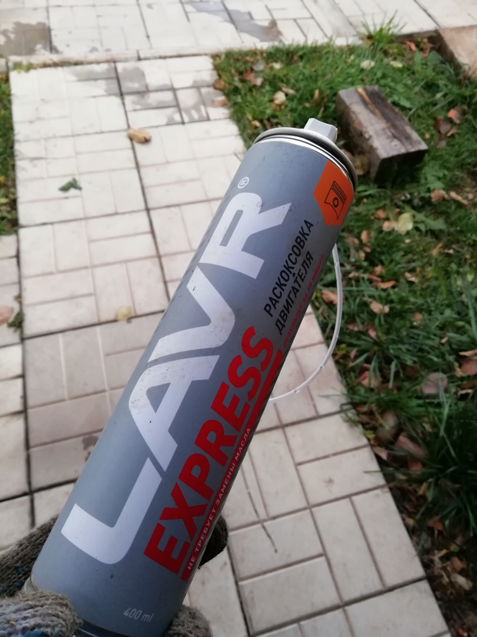

Как купил авто разход масло примерно составлял 200-300мЛ на 500-600, после 2 промывок с 1 баллона, расход 150-200 на 1000 км р. с. Масло не менял, оно было заменено за 2 т.до меня…
Я что-то не понял, это ракоксовка в цилиндры? Ну тогда это показалось, что расход упал. Этот раскокс не имеет никакого отношения к масложору. Им ты "отмываешь" верх поршней, тем самым восстанавливая компрессию и не более того. Уж поверь старому раскоксовщику)). Лавр слабее шумы и гзокса. Если надо убрать масложор, то димексид-тебе противопоказан, валера-под ?, Краску поддона может подорвать и наконец bg 109. Вот ей и пользуйся при каждой замене масла, хотя бы раза три и не перекатывай масло, тысяч 8 и меняй.
Я третий тип людей. Присадки и промывки работают. Но не все. И при определенных условиях. Скажем так — я верю в димексид и продукцию BG при правильном, и подчеркну, уместном использовании. Как правило 90% подобной продукции на рынке успешно промывают головы и присаживают кошельки автолюбителей, потому и бытует мнение, аналогичное вашему.

Я второй раз. Первый был тыс 40 км. назад. Первый раз брал митсубиши Шума. Вот она вообще не берет. Лавр вчера справился более чем нормально. Замочил на 30 минут, потер аккукратно отверкой — так в два захода. Отмочил форсунки в этом же лавре. Потом промыл ультразвуком и поменял тефлоновые уплотнители. Так же все прокладки, которые снималсь.
Странно, что шума не берет. Она то как раз и должна все отмочить. Там аммиака выше крыши. Вот только эти раскоксовки к масложору не имеют никакого отношения. Маслосъемные кольца надо отмывать изнутри на работающем двигателе через масло. Я мыл себе поршни и гзоксом и димексидом. Этот вообще отмыл за 2 минуты до металла. Но это все не то.

Отверткой зачем? Поршни в среднее положение, раскокс внутрь, закручиваете старые свечи. Раз в 10 минут качаете на скорости колесо, чтобы продавить состав сквозь кольца. После процедуры откачать все шприцем, продуть компрессором или прокрутить на холостом без свечей, накрыв колодцы тряпкой. Вставить новые свечи и поменять масло. К этой процедуре желательно добавить 109.

Взял Lavr complex- завтра буду клапана мыть…
Клапана? Их только карщеткой отдирать. Там кокс каменный. Лавр слабое средство.
В поршни я не лезу. Масло вроде не берет. А лучшее враг хорошему)
Так я не понял, голову разбирали? Что отмачивали, снятые клапаны?
Впускной коллектор снимал и через колодцы в блоке. Есть доступ к клапанам. Нагара к 100 тыс там много…
Колечки бы там заменить, а в идеале голову разобрать, клапана притереть, все отмыть

хоть и лавр заявляют что после неё не нужно, но лучше перебдеть, а перед заменой помолотить минут 40 с bg109, очень крутая вещь👍 нашим ущербным ваговским колечкам она просто доктором прописана😂
у самого литр жрала, тоже пенную делал + бг в свежее не дорогое масло на час, слил и промывочным еще 20 минут, в итоге расход стал ~150/1000👍
Это не пенная была, а экспресс, без замены масла. Учту ваш совет
