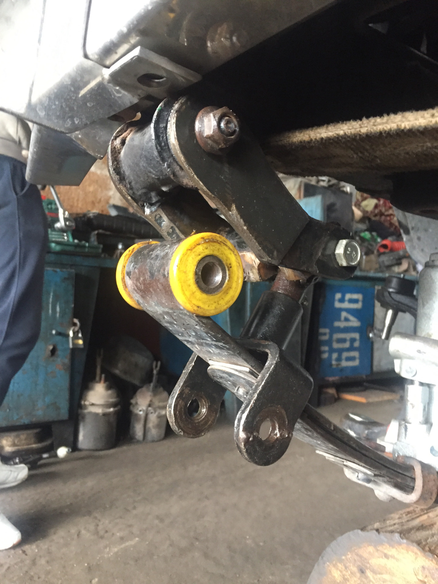

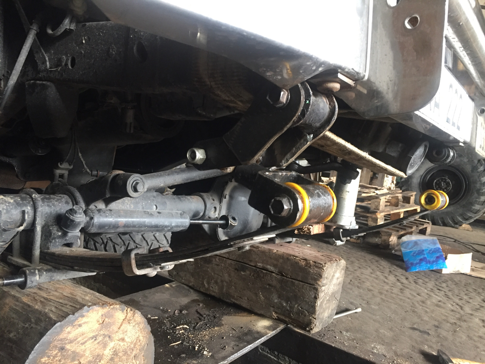

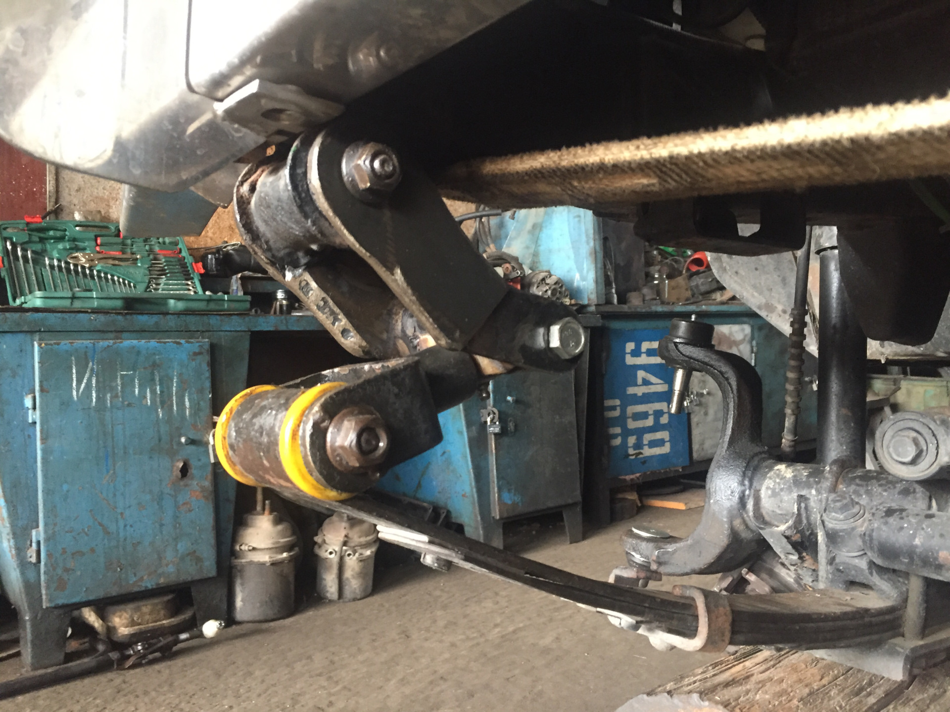

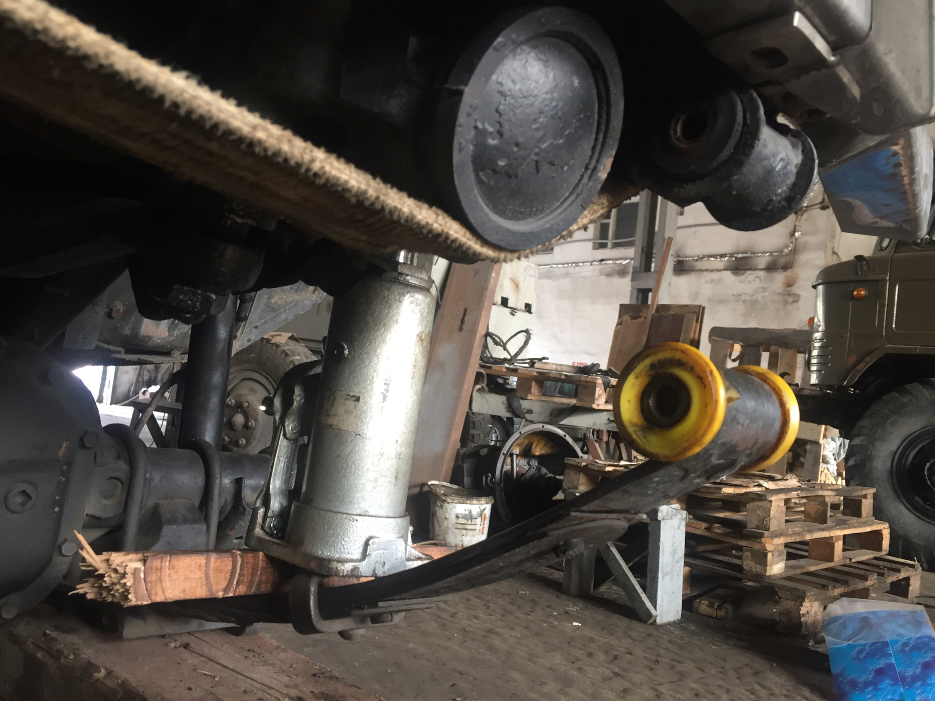

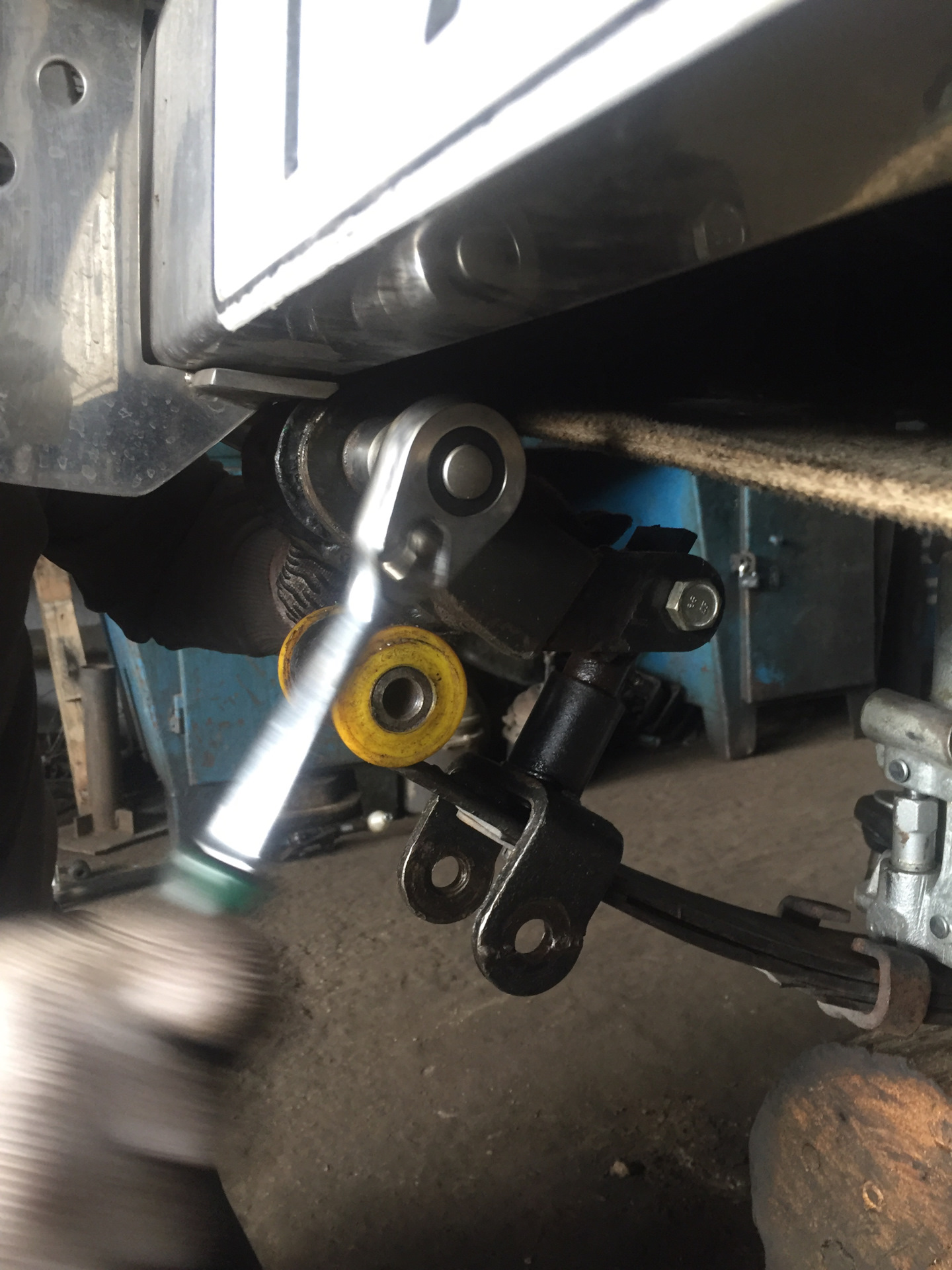

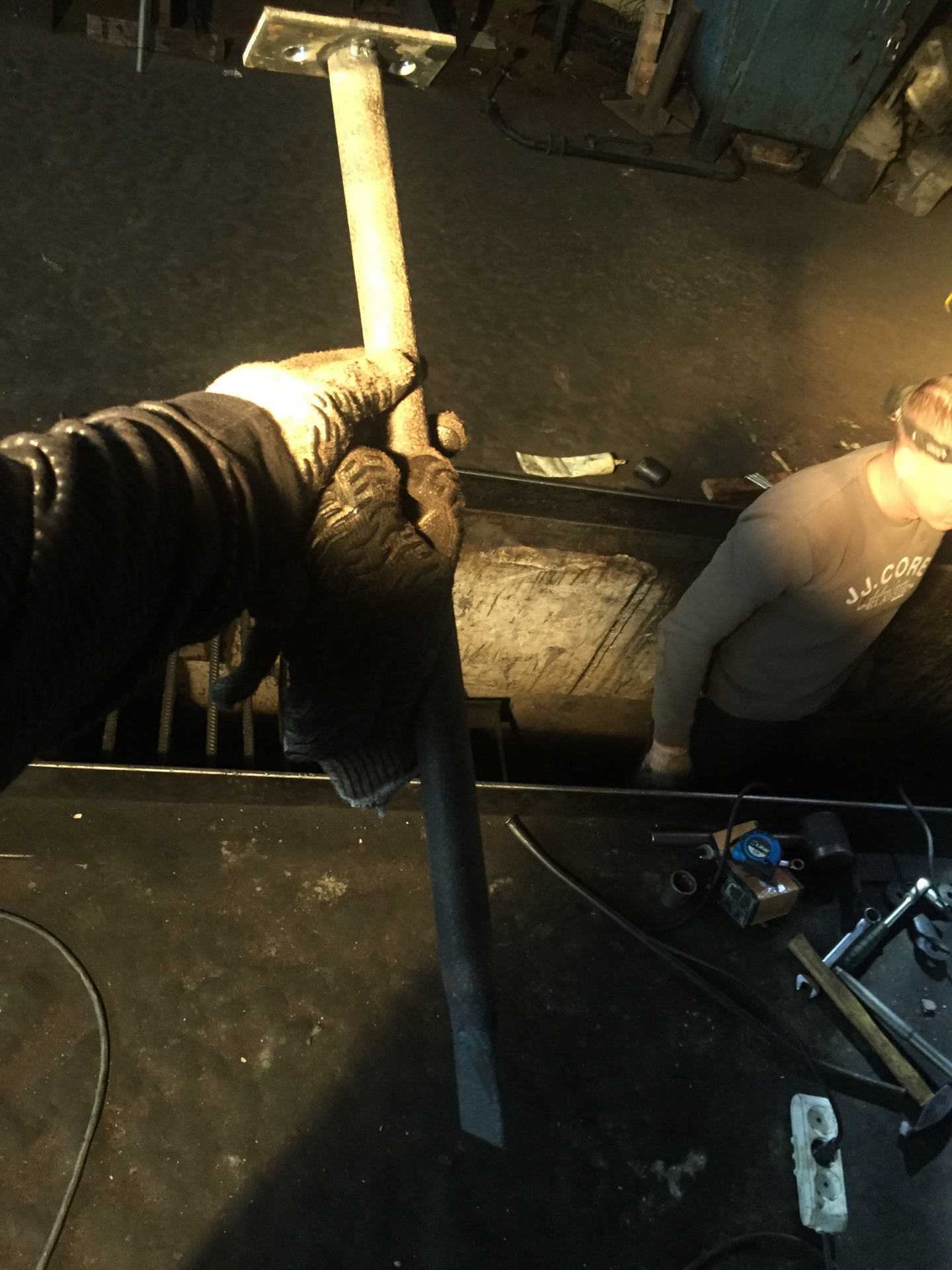

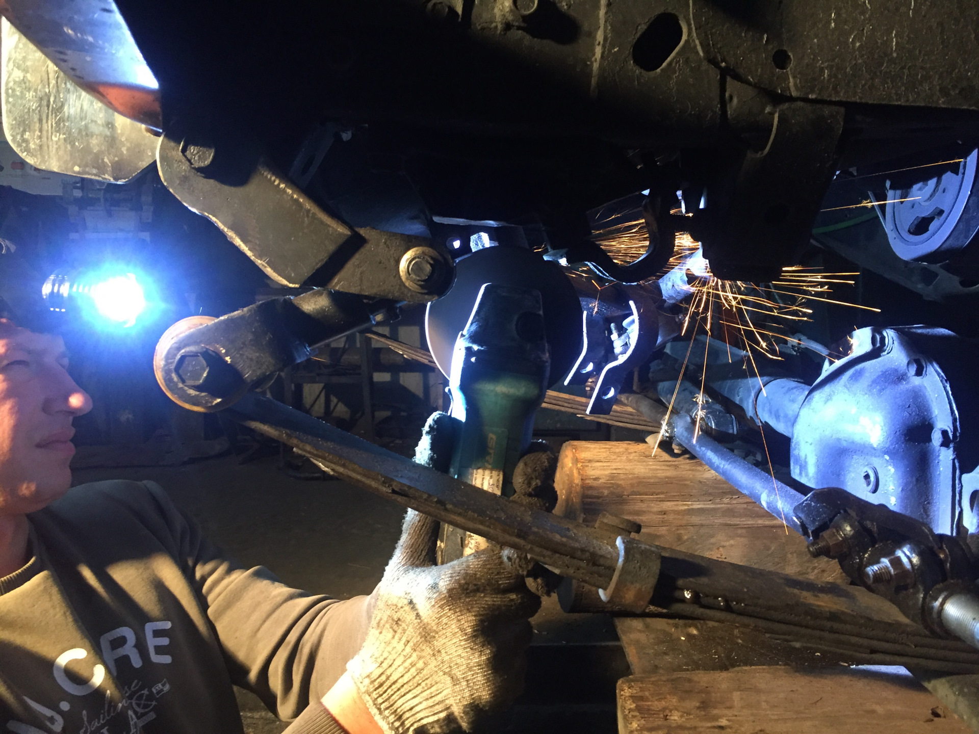

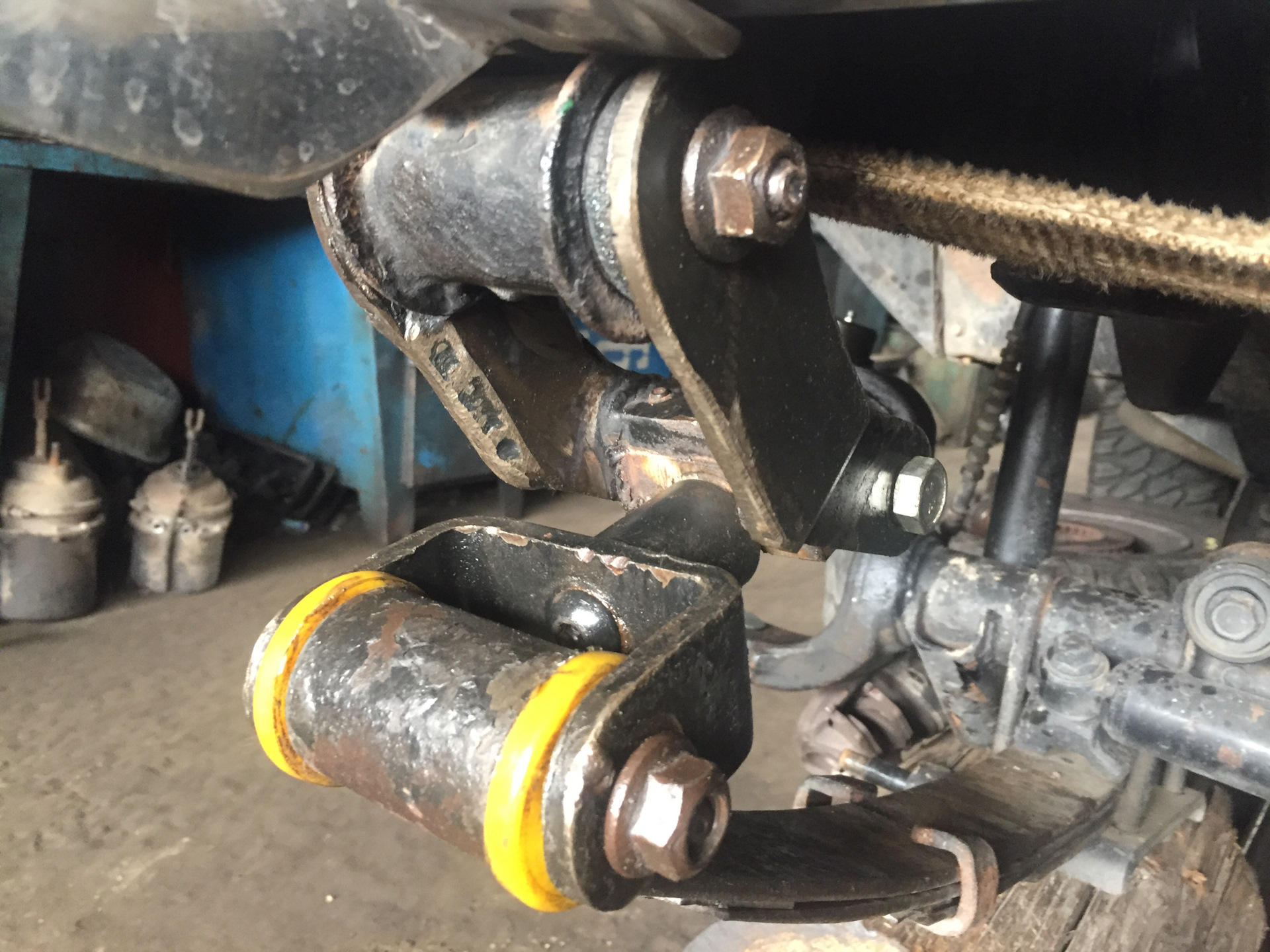

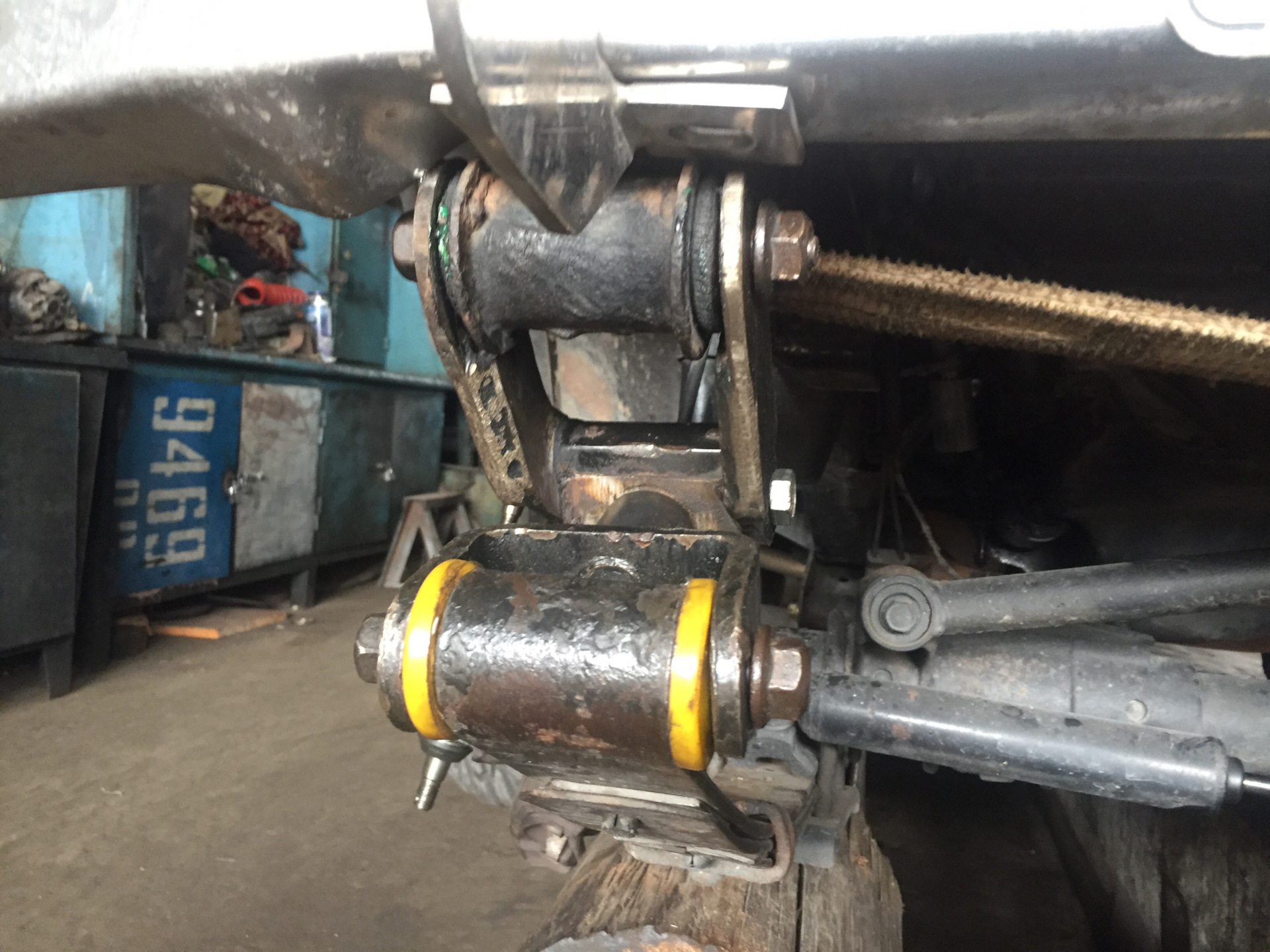

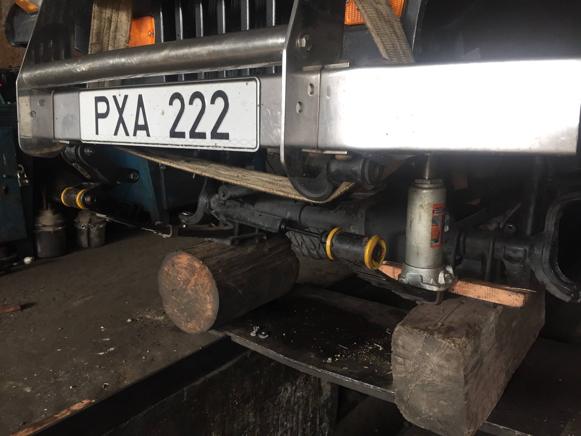

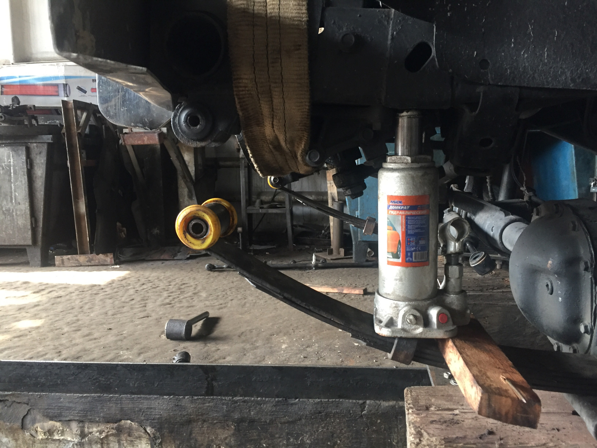

Установка серьг Teraflex не обошлась без сюрпризов. Первое это пришлось переварить крепёж серьг к кузову, но на этом приключение не закончилось,

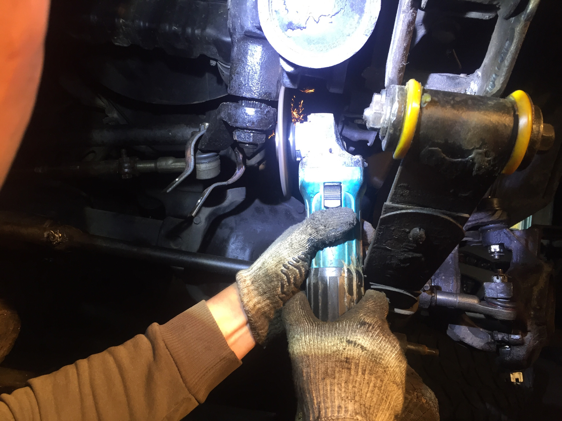

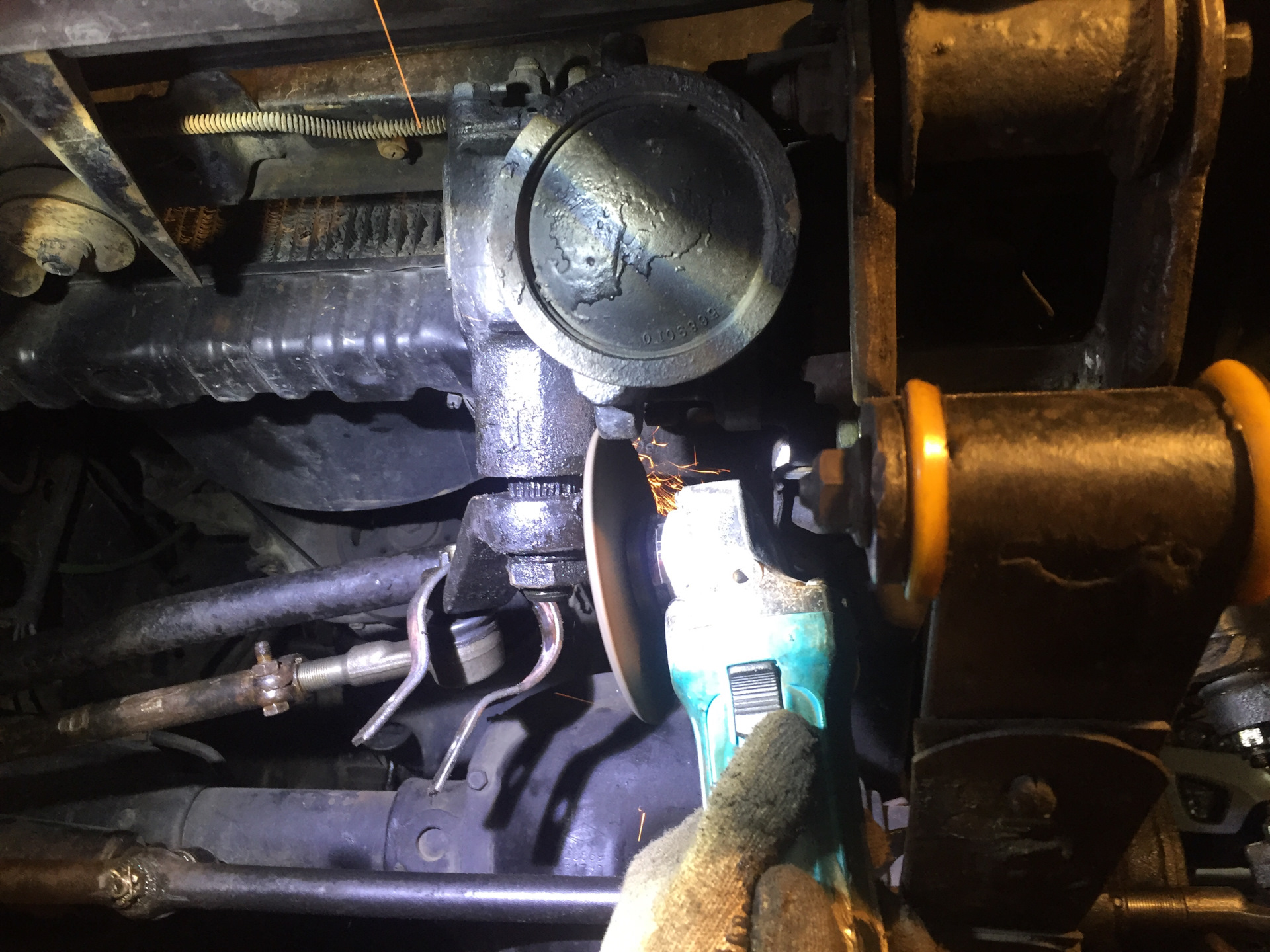

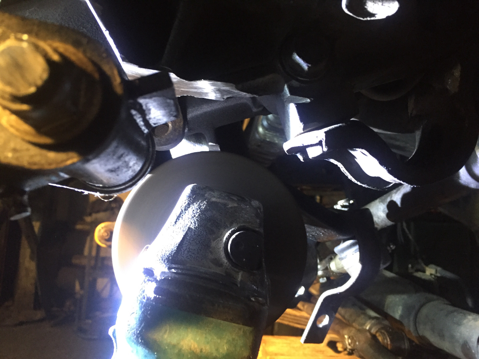

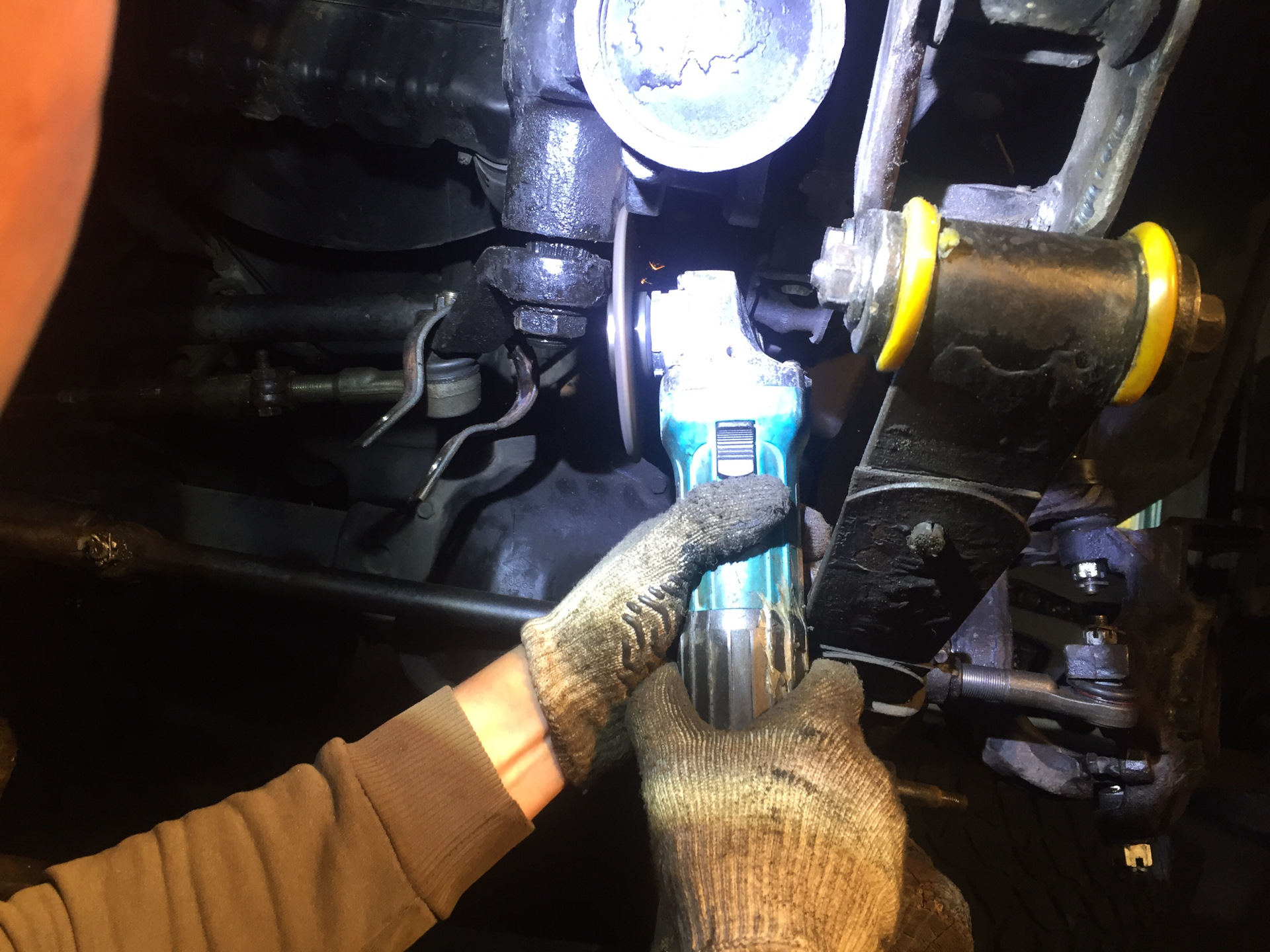

Для установки серьги с водительской стороны пришлось отпилить кусок крепления рулевого редуктора так как оно мешало ходу серьги))))
Ну и раз уж мы отрезали и ослабили крепление рулевого редуктора то было принято решение сделать для него распорку для его фиксации ))) Но это уже следующий пост…
