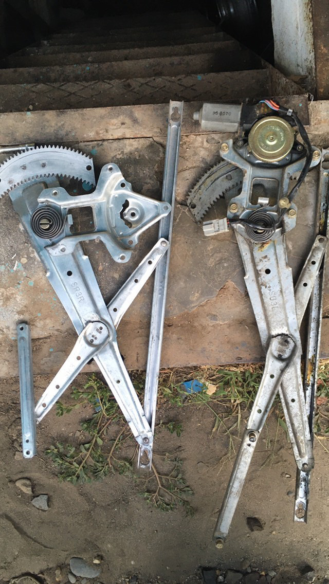

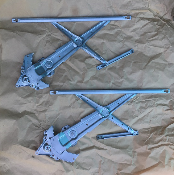

В общем дела таковы, увидел я как-то пост одного прекрасного человека Zenok777, которыый восстанавливает из пепла любые говнохондовские запчасти оем производства…но есть у меня подозрения, что он нас дурит, а по факту покупает новые на заводе у Соитиро, а нам ссыт в уши мол восстановил. Ладно, речь не об этом, увидев, что с завода ему прислали новые механизмы ЭСП (Вот тут можете сами посмотреть), я решил чутка привести свои в порядок по его схеме. Процесс я не фотографировал, в краце, вот сделал:

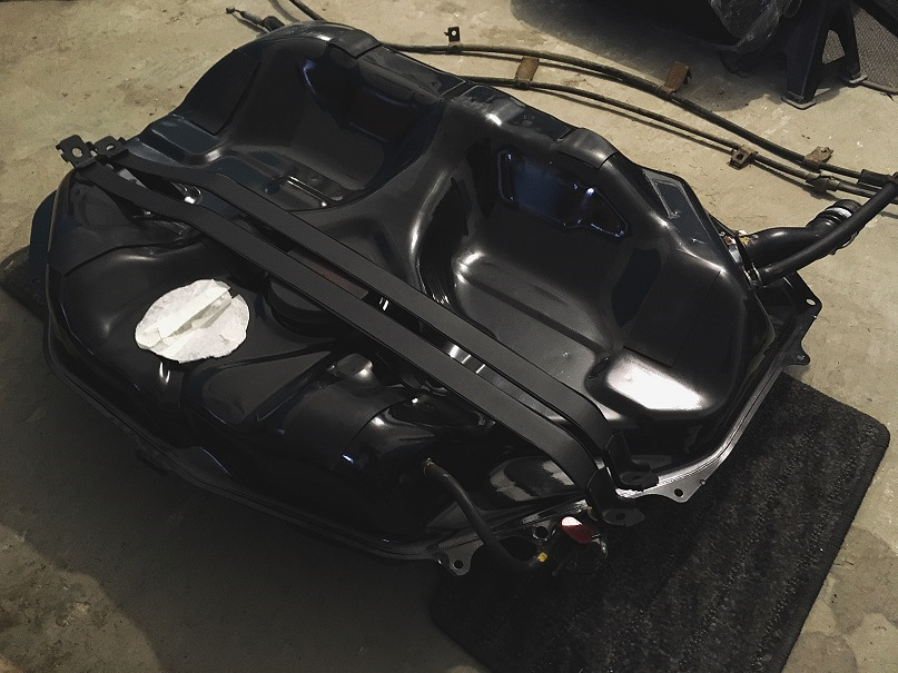

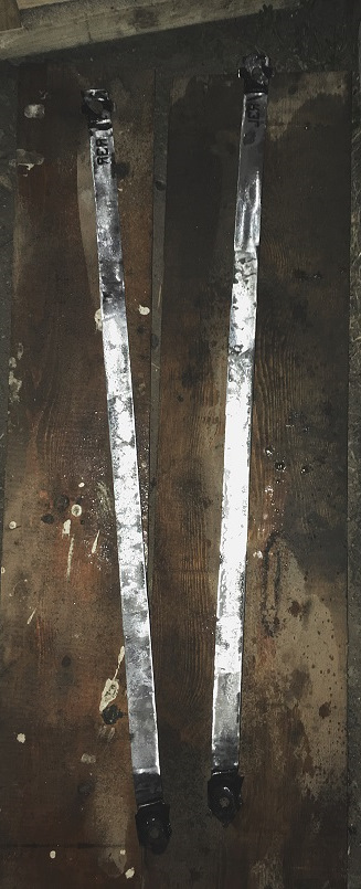

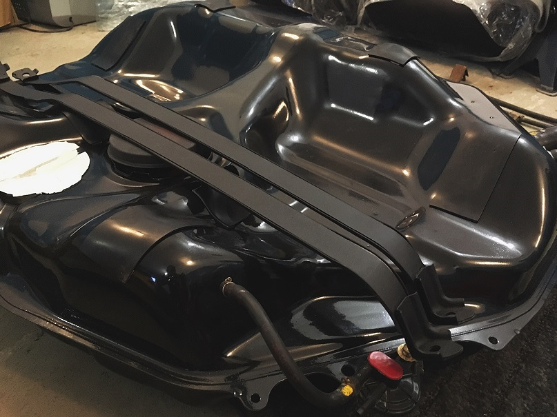

Далее я решил, что пора заняться установкой топливного бака, но тут же вспомнил… бак готовый есть, а вот лямки крепления его не подготовлены.

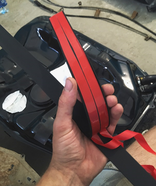

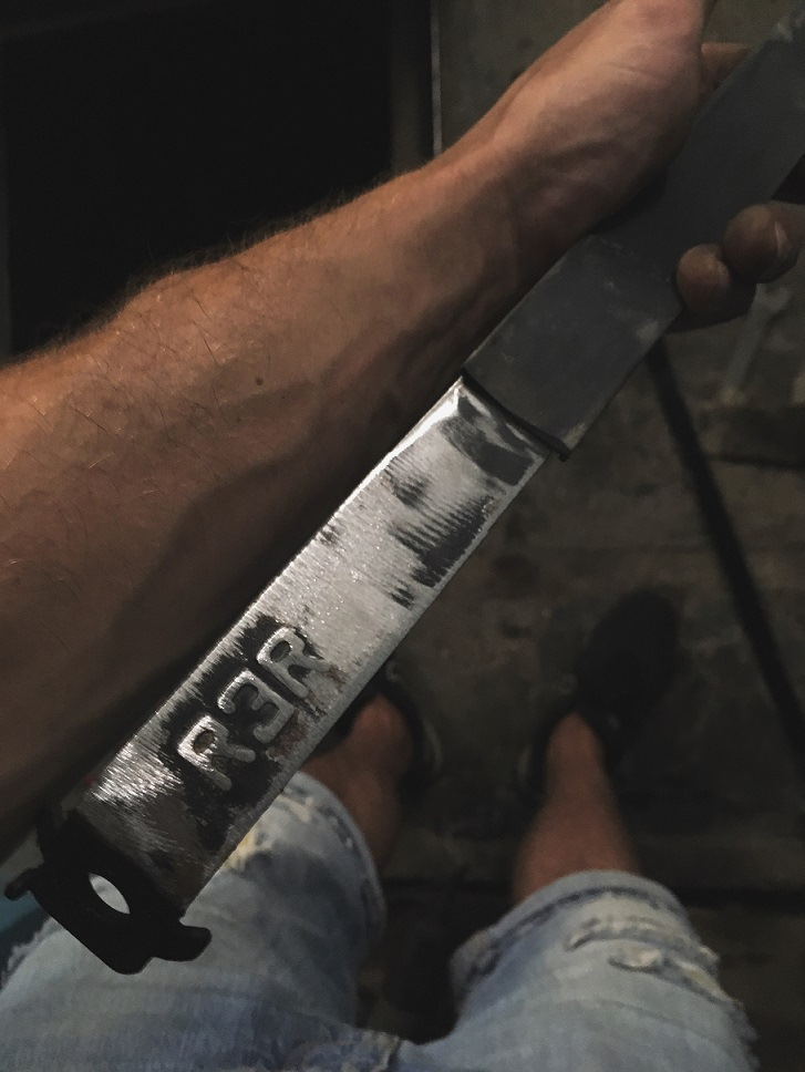

Приступаем. Снимаем резинки с лямок (их вымываем), зачищаем от ржавчины сами лямки
Обрабатываем, красим, резинки клеим на двухсторонний скотч обратно, так же и резинки на баке.

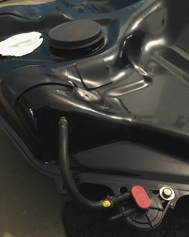

Далее радуемся готовому результату.

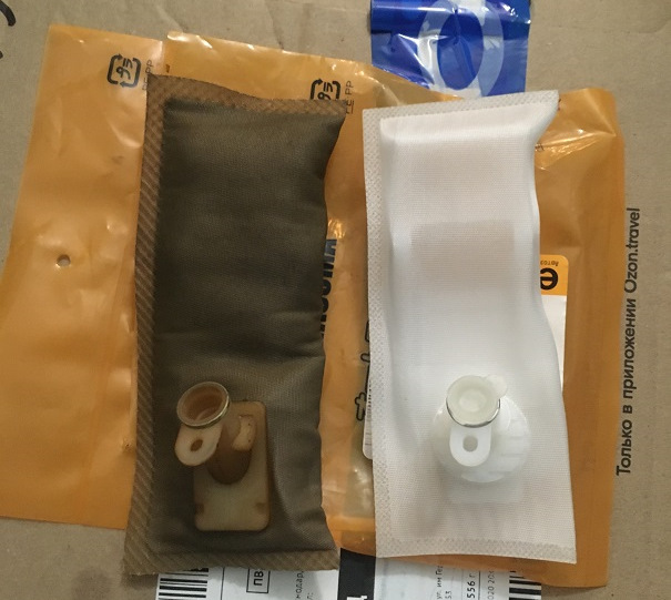

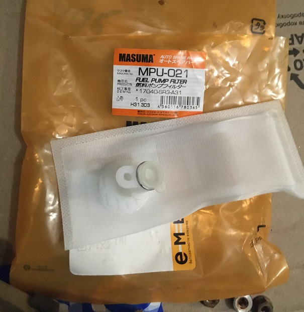

Так же пользуясь моментом сменил сетку топливного насоса.

Как же во время))) я всю голову сломал, чем эти резинки обратно приклеить, а все так просто оказалось…
Да, всё элементарно)
Gluk88
А я тебе в свое время не писал разве об этом?
Хз, но вот момент про двух сторонний скотч я как-то упустил.
