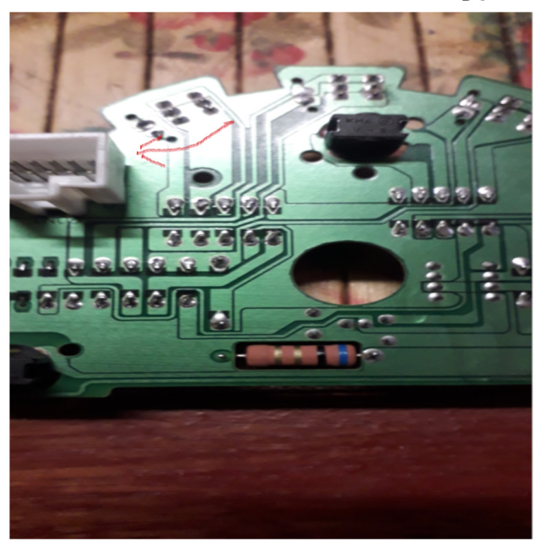

Начала дурить кнопка вкл обогрева зеркал и зад стекла. Год назад разобрал(ролик на ютьюбе ) есть пропаял.И полгода ездил нормально. Летом стал не включатся. Разобрал еще раз и понял надо полностью разбирать всю плату и пропаять именно разъём с обратной стороны платы.Там очень все мелкое, но можно паять.А было нет питания т.е. вкл обогрев не горит лампочка вкл кондей тоже не горит, потом от тряски вкл кондей и значит можно вкл обогрев.Теперь думаю зиму отъездить.
