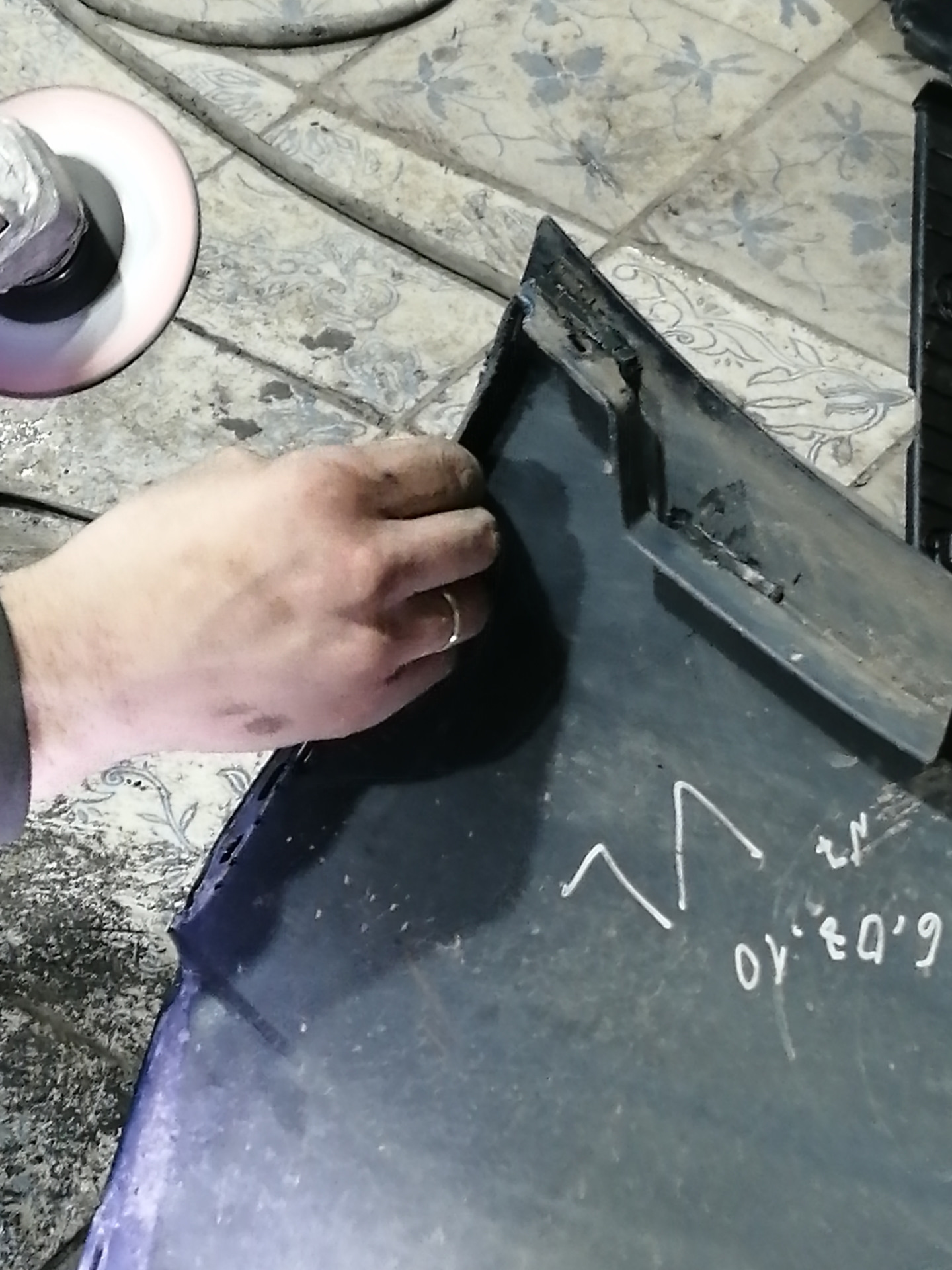

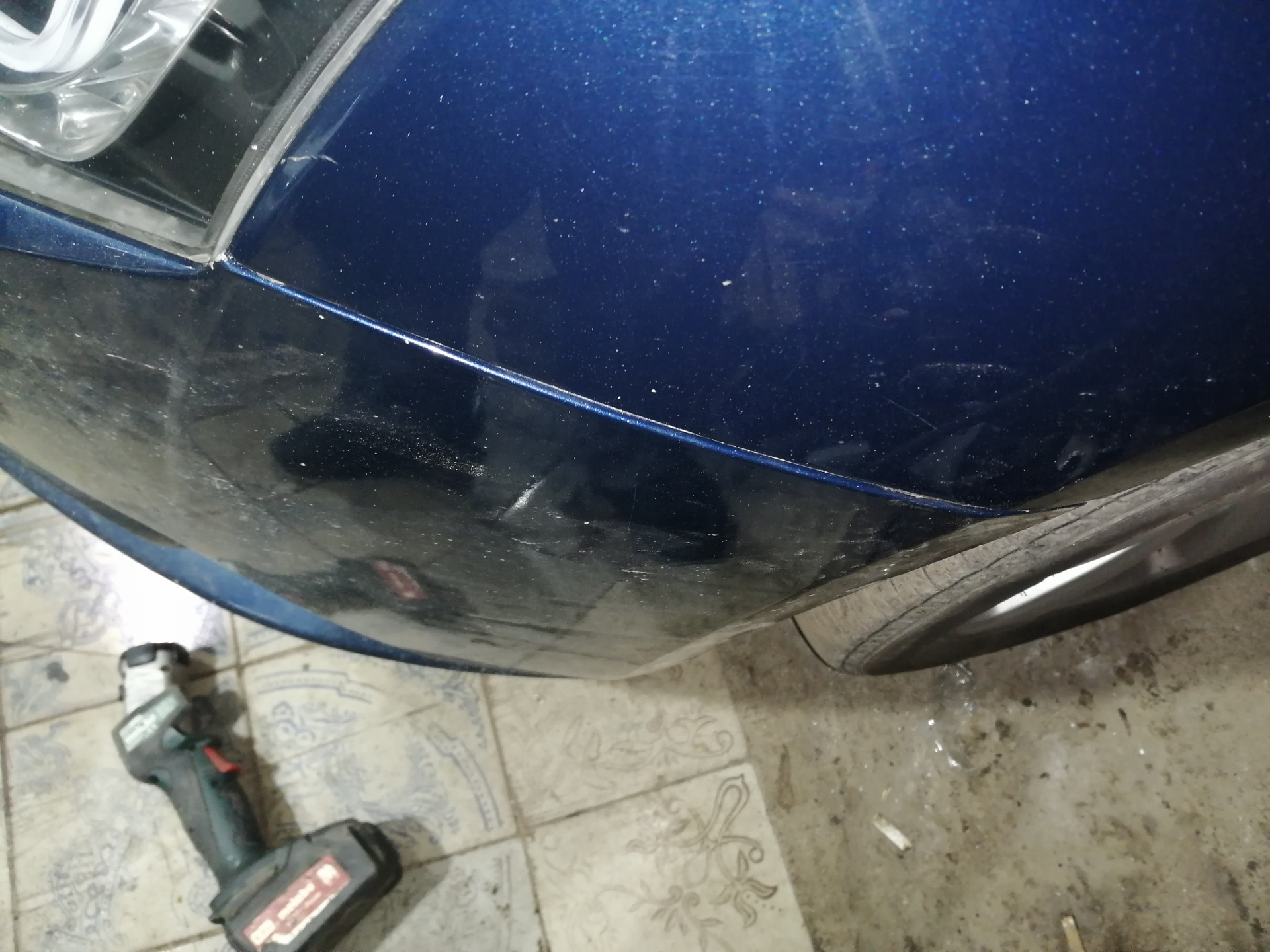

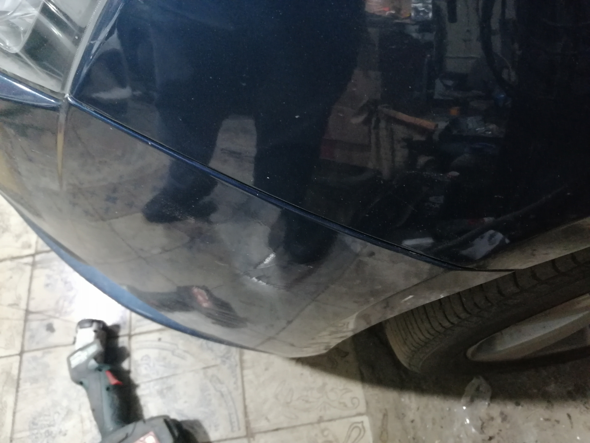

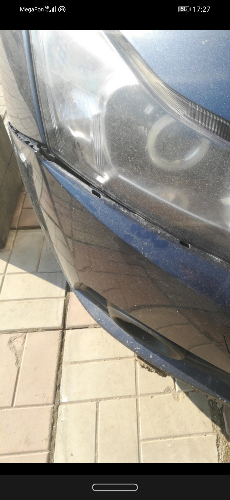

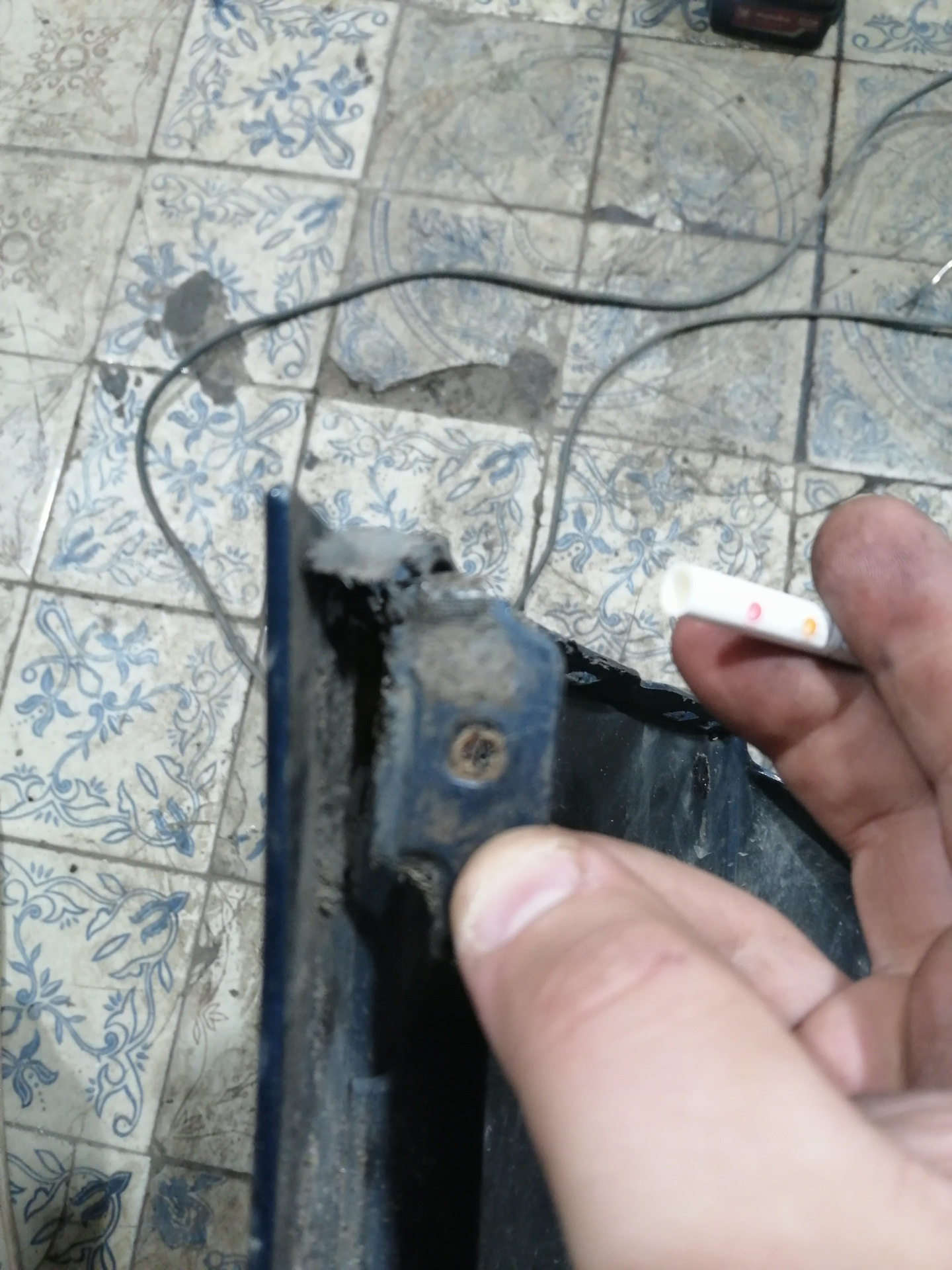

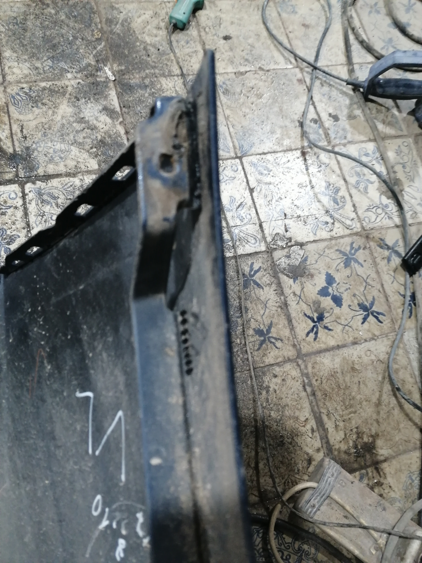

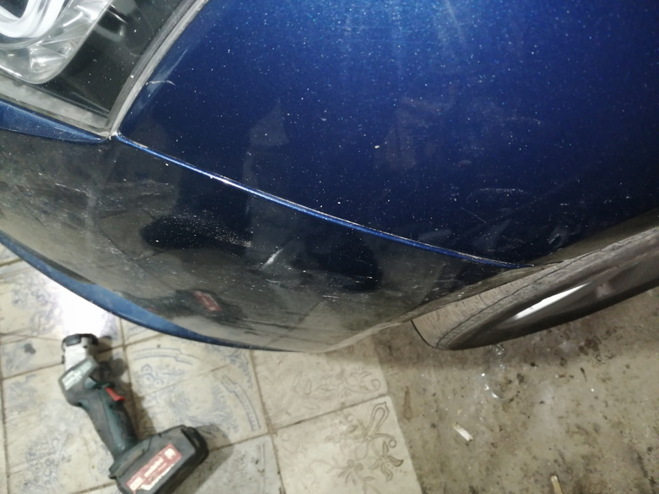

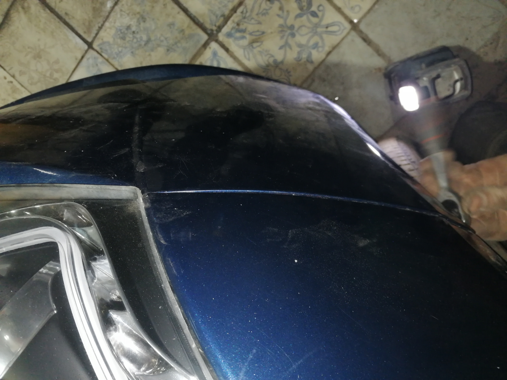

Всех с Праздником. В выходной день было время, решил заехать к товарищу в сервис, чтоб попробовать запаять боковые крепления на бампере с двух сторон. Были почти отломаны по всей длине и из за этого бампер по бокам отходил. Вообщем золотые руки сделали свое дело, бампер встал как с завода. Ну и бонусом полирнул и фары. Отпала необходимость в покупке нового бампера.)))Всем удачи на дорогах и как говорится ни гвоздя, ни жезла.

Прикольно… тоже себе пол года назад припаивал одну сторону. Держится отлично.

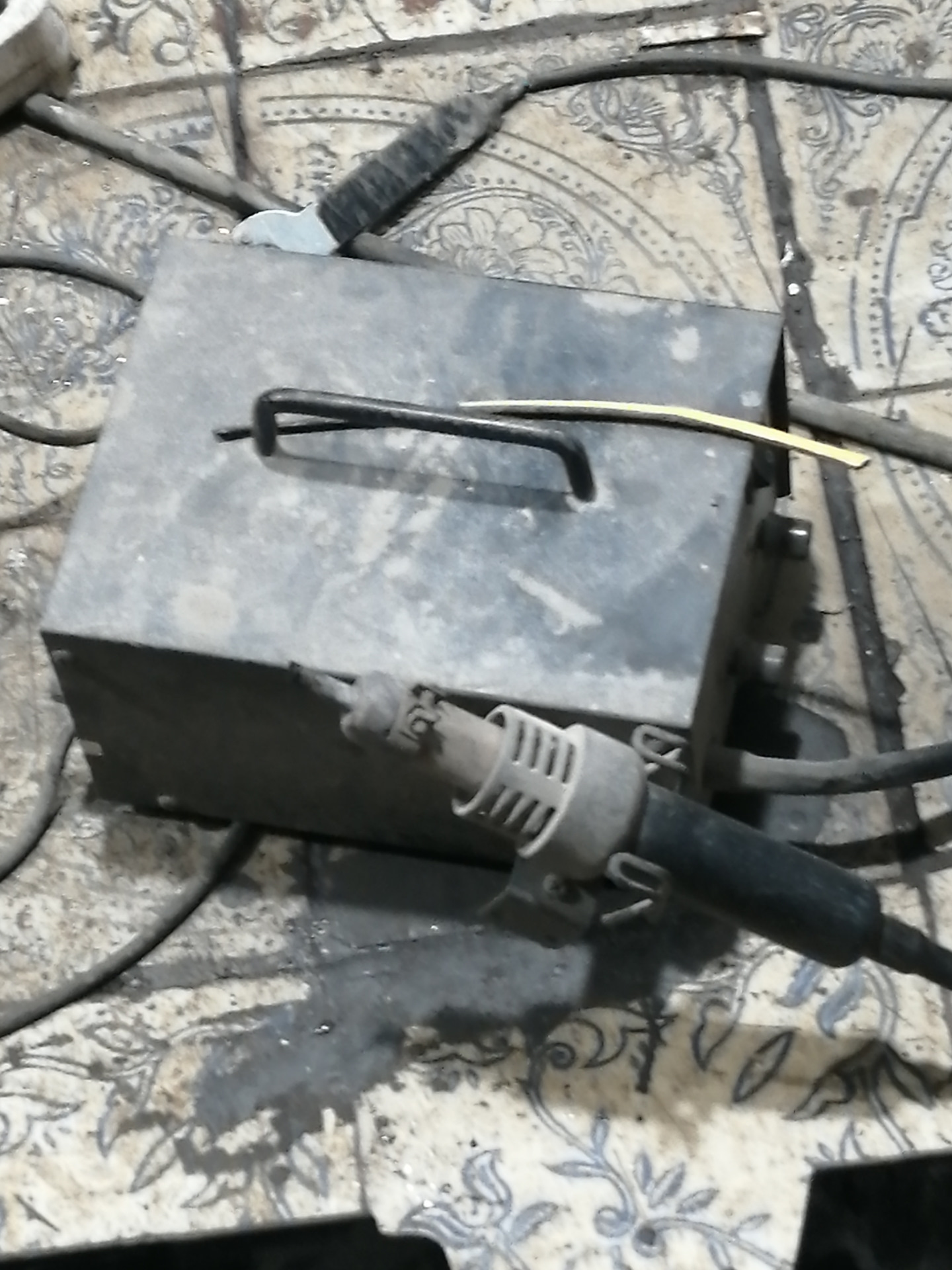

Привет!Чем паяли?!Полипропиленом?!Хорошо получилось, у меня такая же беда.
Кусок бампера от wv polo на полоски порезали, им спаяли
Прикольно!У Поло значит тоже 2 буквы на пластике такие же!
Задний бампер снимали на покраску и отломили полностью крепления, я при них, пока сох бампер, посадил крепления на клей секунда и сыпал мелкую соль. Они говорили-херь это все и держаться не будет. Гоняю уже три года, всё норм. Ни как акая пайка не нужна
Я тоже слышал про такой метод, только заместо соли, содой поспали)))
Летом в июле, в деревне в незнакомом месте заехал левым передним колесом в яму (в траве не видно было). Начал назад выезжать, вырвал бампер слева… До дома 1000км, ехать с оторваным, настроение никакого из-за этого, жопа короче говоря полная… Утром на следующий день купил два супер клея, на кухне нашёл пачку соды, приклеил все куски на места, защелкнул бампер. До дома думал доеду, сниму, запаяю. До сих пор не сделал — держится крепко, ничего не оторвалось, щелей нет, "забил" короче говоря и забыл уже :)
