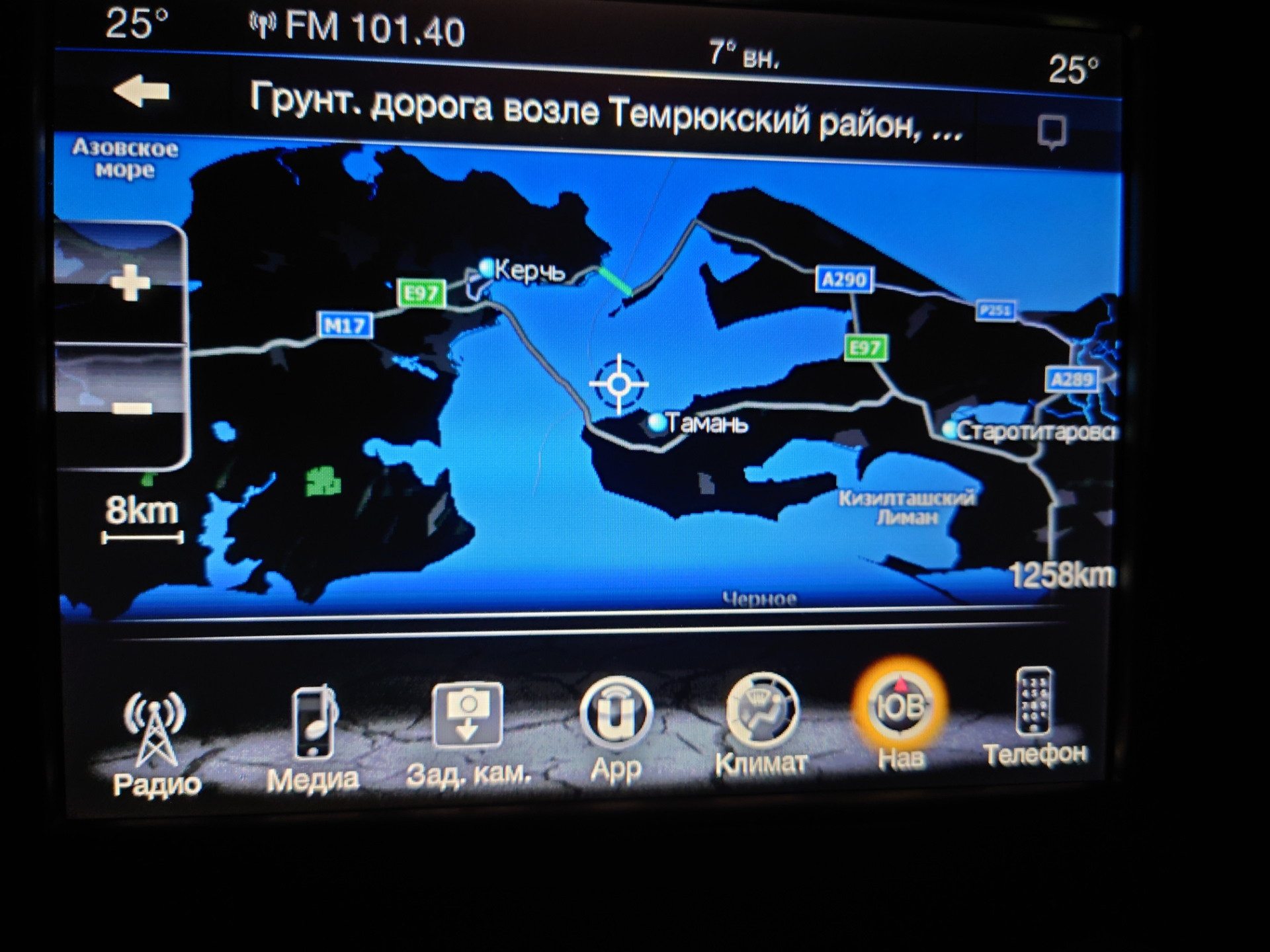

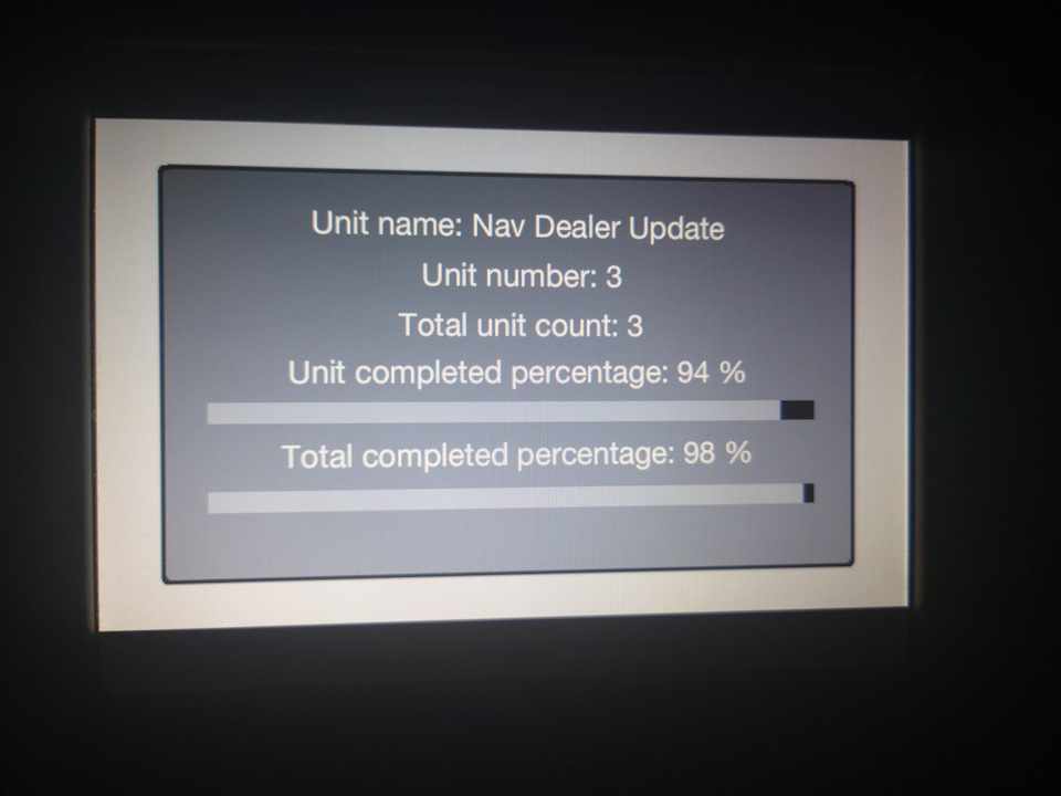

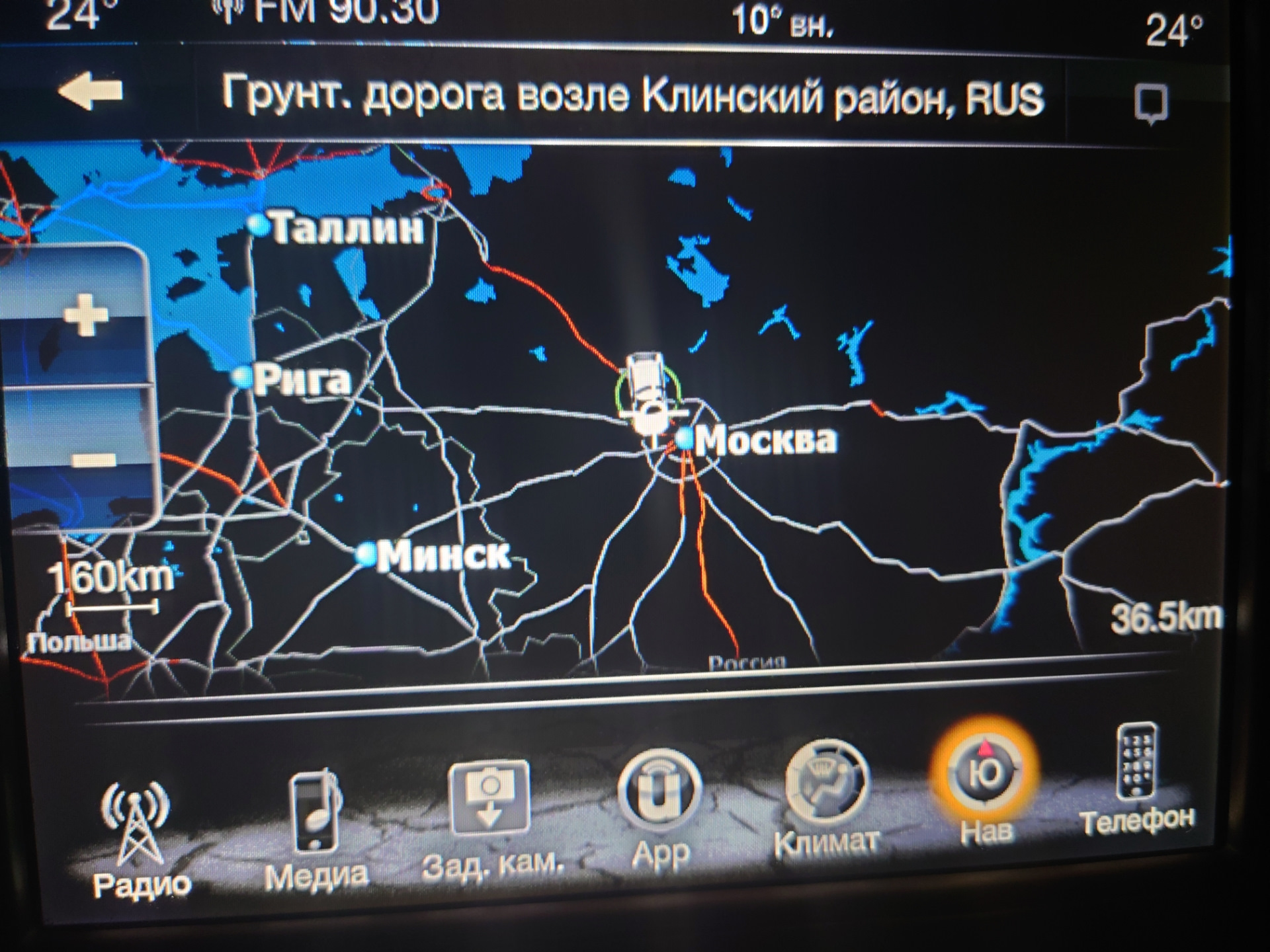

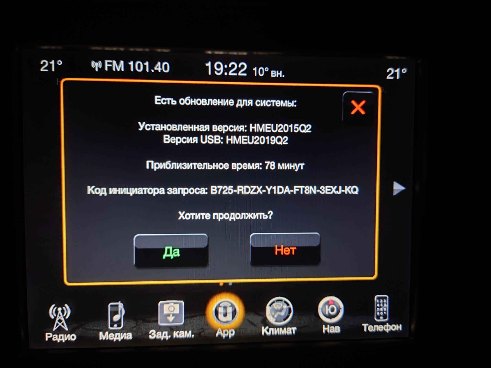

Всех приветствую ! Давно задавался целью обновить навигационные карты в штатном Uconect 8.4 VP4 EU, для машин с 2015 -2017 года. Ещё в 2018 году делал запрос компанию Here, поставщика навигационных карт в наше устройство, откуда получил ответ, что карты есть обращаетесь к ближайшему оф.дилеру. Задал вопрос дилеру в Москве, на меня естественно посмотрели как на идиота, мол чувак, ты несёшь какую то дичь )) Сделал естественно обращение представительство FCA в княжествах Руси. Где получил похожий ответ. Не долго думая послал их всех далеко и на долго, поняв в итоге, что как дилерам как и представительству глубоко фиолетово проблемы и просьбы клиентов. Типо идите в пень, машина есть вот и идите лесом. Естественно паралельно не переставая шакалить на различных форумах наших профильных форумах других которые входят в концерн ФСА, естественно заглядываю на за океанские форумы ( но там глухо, для экспортных машин там вообще не чего нет, от слова вообще.) Сложилось такое мнение у меня, что у них там есть США, а больше нечего нет и не кого нет. Отвлекся я ))) Короче, не давно как вчера, случайно зашёл на eBay и о чудо! Продаются обновления карты Европы 2020 для Uconect 8,4 и для нашего года. Быстро связался с продавцом попутно создал аккаунт PayPal для платежей за рубеж. Он выслал мне через файл обменник файл с картами весом 5,7Гб. Дальше скачав на флэшку побежал в машину вставил и … Спустя 1.5 часа карты обновились . Естественно оплатив и получив индивидуальный код активации. Кратко картах . Карты стали более подробные, меньше белых пятен если так выразиться, естественно обновились POI и Speedcam.
Скажу одно если кому-то это интересно, то не ищите халявы и танцы с бубнами не помогут, можно запросто превратить свой Uconect в мертвый кирпич. Не пытайтесь ставить кастомные карты, только официальные и будет Вам счастье.

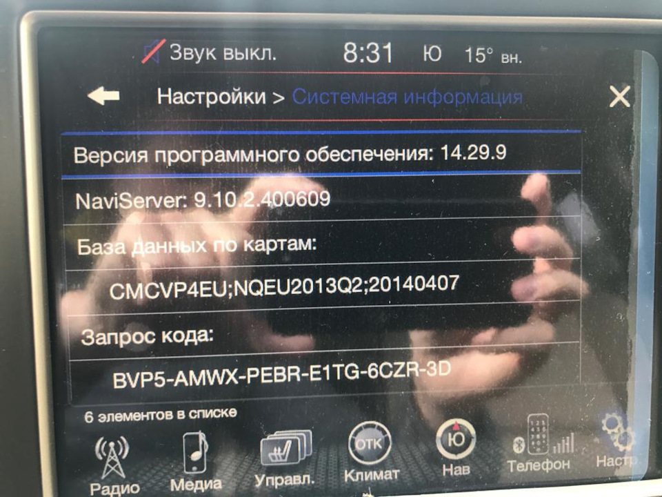

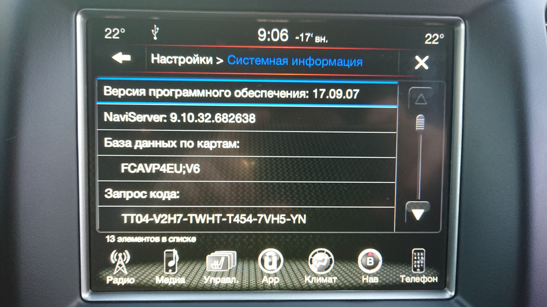

Добрый день. Вопрос — как проверить какая версия карт подойдёт мне. У меня 2015 модельный год
Это обновление для Uconnect 8.4 VP4 европейская версия с поставщиком нави.карт HERE. А у вас, как понимаю первый рестайлинг, поэтому у Вас навигация Garmin. Хотя могу ошибаться. Посмотрите у себя четвертую строчку, должно быть как фото
Вот какая у меня.
сначала обновить прошивку ГУ, а потом можно и карты обновить
За 7500 особо не нужны они. Да и год у меня 13ый
У Вас другие карты, Garmin
А Garmin можно обновить?
не знаю

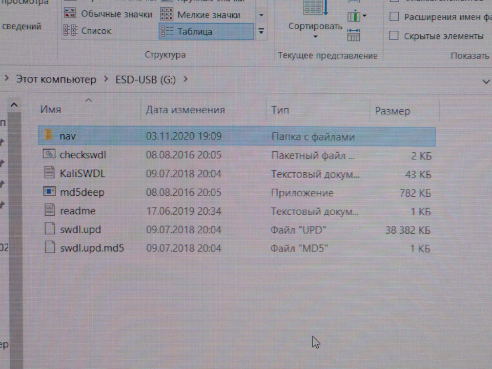

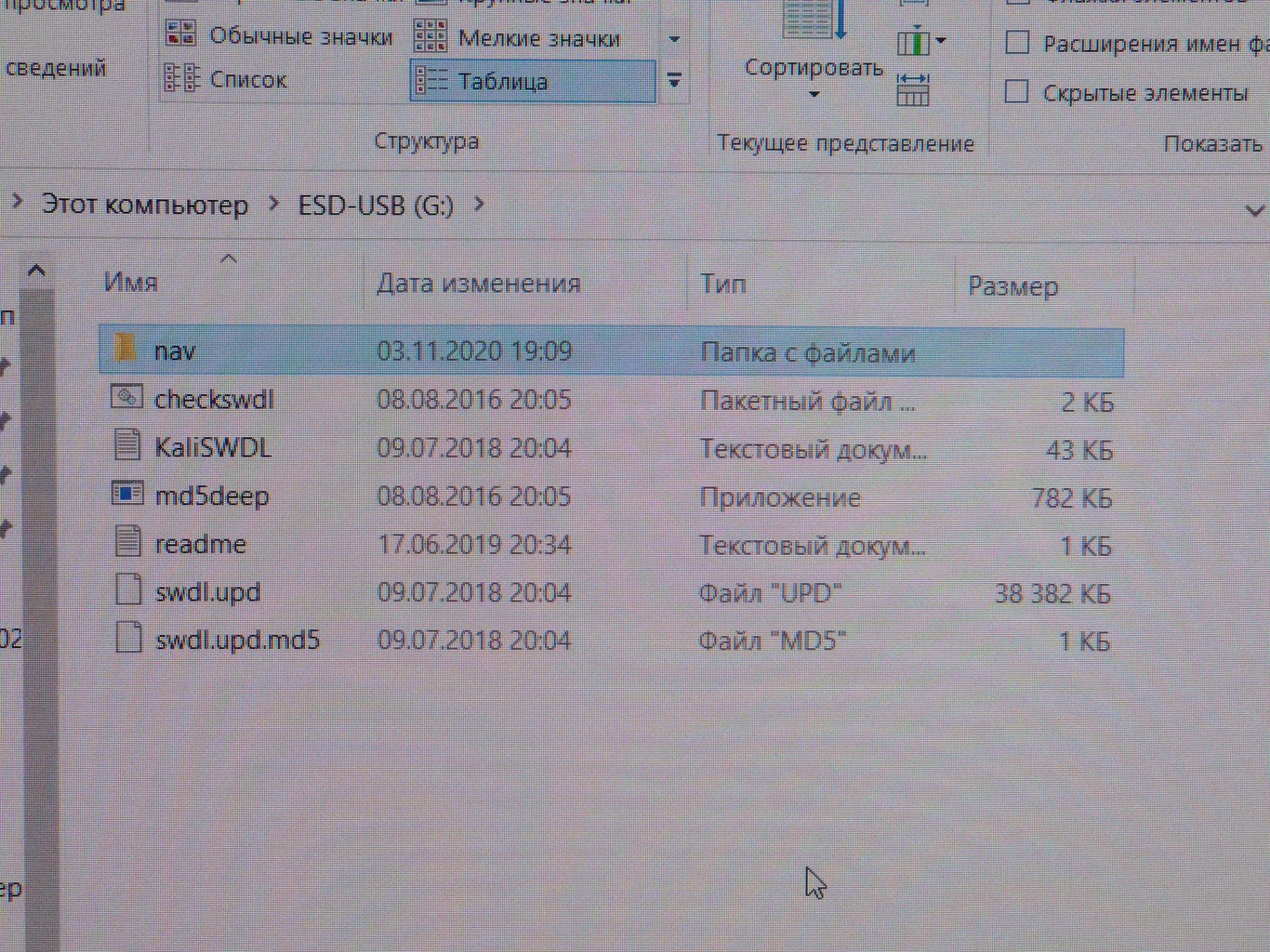

Остался архив? можно без самих карт. Хотел бы глянуть на файлы из корневой директории. swdl особенно интересует.

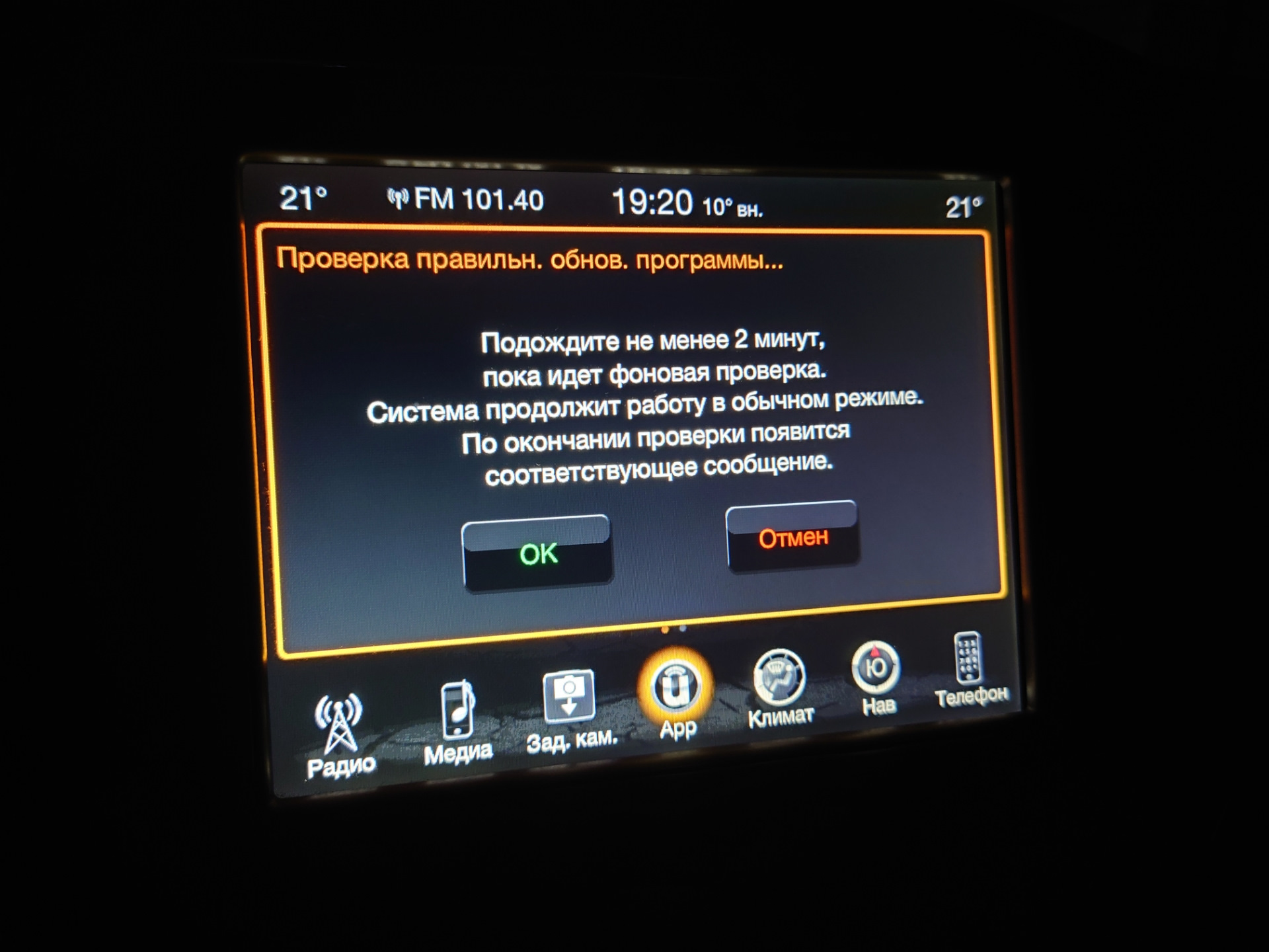

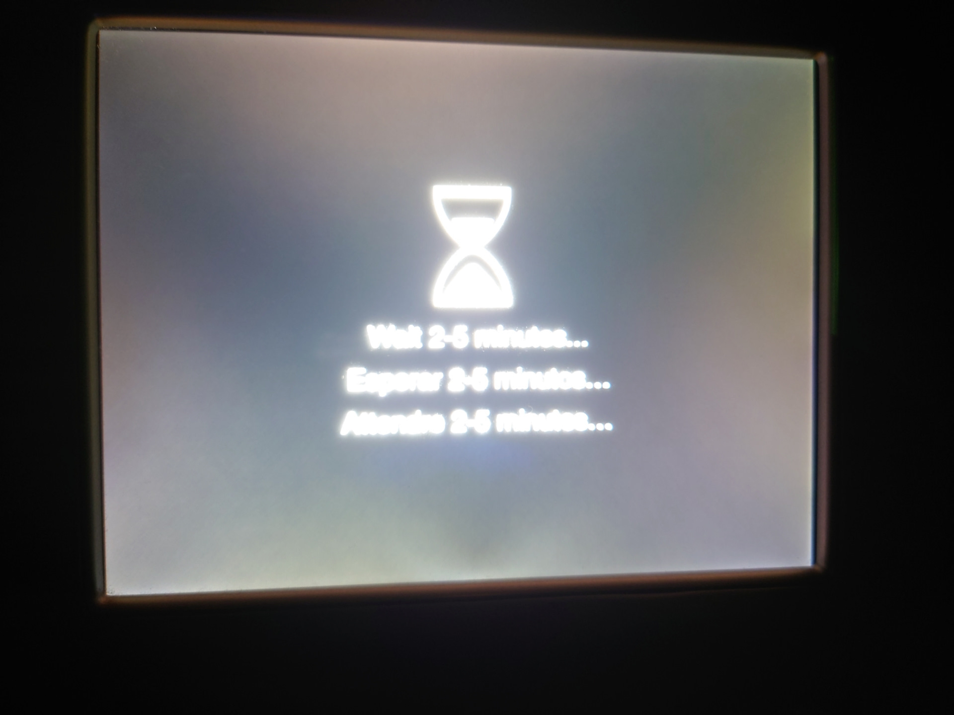

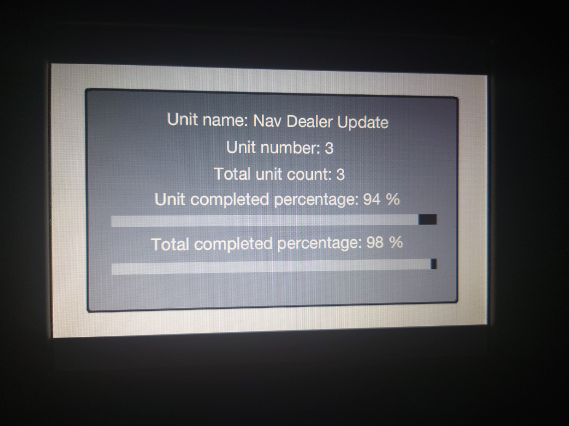

Все 1.5 часа Машина была заведена? У меня магнитола отключается без зажигания примерно через минуту…
Магнитола вырубается через 20 минут, если авто не заведено.
Я когда обновлялся — запускал машину и она работала ровно столько сколько шли обновления.
Ни фига подобного. Включаешь зажигание и магнитола не вырубается. Я обновлял не запуская двигатель.
У меня через 20 минут вырубается, если не заведён авто.
Проверял несколько раз.
Специально сделали чтобы аккумулятор не разрядился.
Один раз так посадил аккумулятор на фокусе )
да 1.5 часа стояла заведенная, чтобы не ушла в спящий режим.
