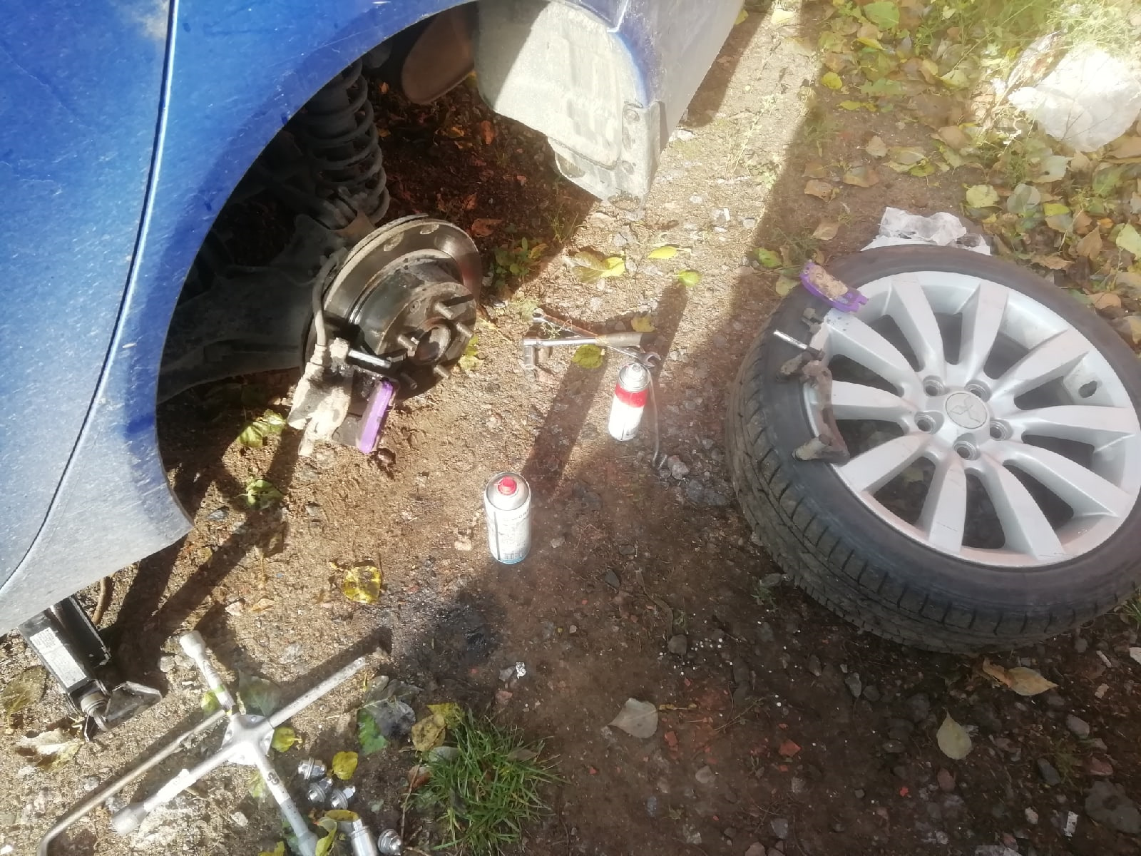

Всем привет! Очередное ТО. Замена масел и фильтров.

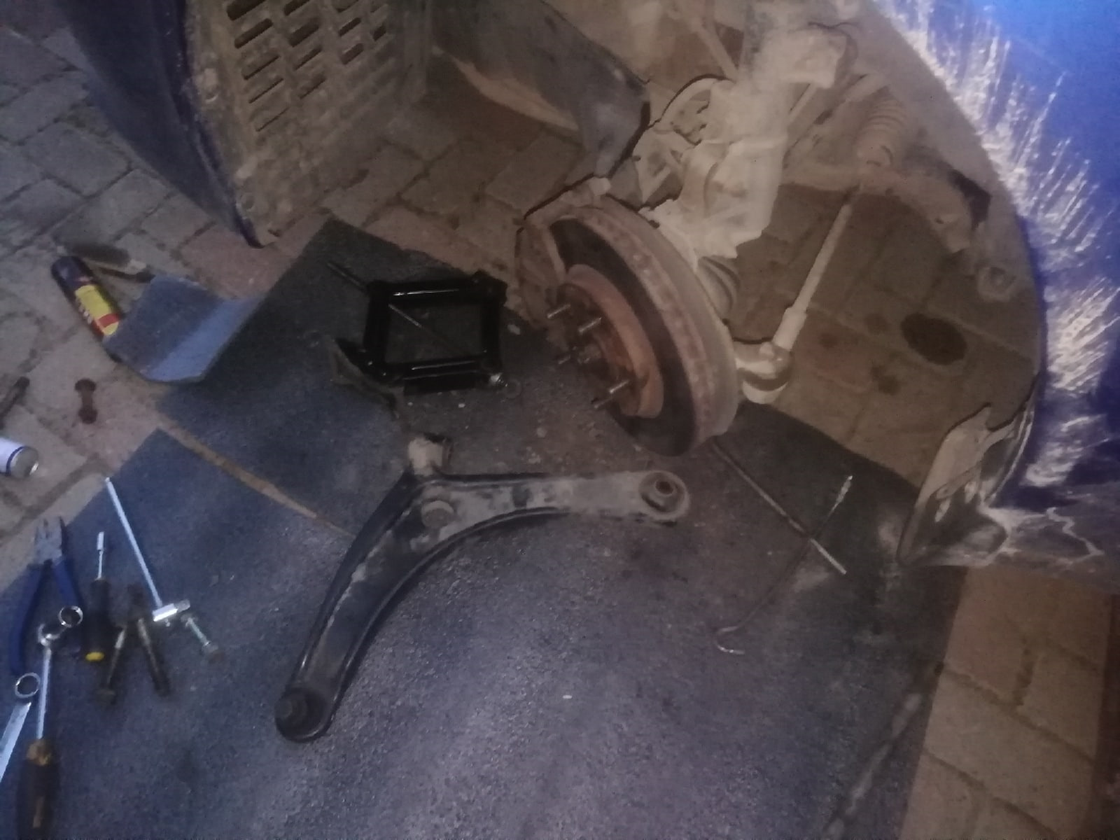

Так же замена левого рычага с убитой шаровой на свежий с распила.
И замена колодок вкруг с обслуживанием направляющих суппортов
Колодки уже проверенные NiBK
Номера колодок:
PN3469 — колодки передние, комплект
PN3450 — колодки задние, комплект (!302мм!)
У кого стоят родные задние тормоза 262мм, вот номер колодок PN3502.

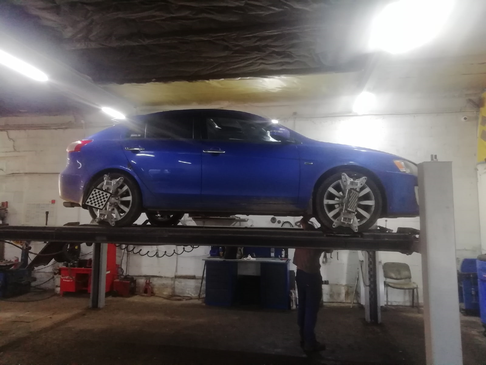

Ну и в конце сход-развал
