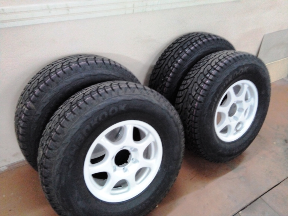

Приветствую всех!
После изучения большого количества отзывов, мониторинга рынка, после долгих (и местами мучительных) размышлений, выбор сделан в пользу шипованной резины Hankook I*Pike RW11 размером 265/75R16.
Липучку такого размера оказалось найти очень сложно, переходить на диски 17" — дорого, так что буду получать новый опыт эксплуатации машины на шипах.
Всем добра!

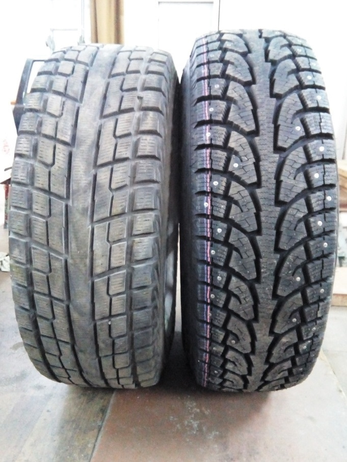

Реальная ширина протектора у купленной резины всего 210мм., 265 — это ширина по выступающим боковинам.
Надо же, даже не предполагал.
Ширина, указанная в обозначении, никогда не указывает реальную ширину протектора — это исключительно ширина по боковинам.
К примеру, Yokogama Geoldndar A/T-S G-012 при том же размере 265/70R16 имеет ширину протектора где-то 180 — 190мм., измерял лично).
Рекомендую погулять по шинному магазину с рулеткой — будет много неожиданностей)))
Надо будет тоже Бридж замерить. Протектор на зимней почти как новый — видно на фото.

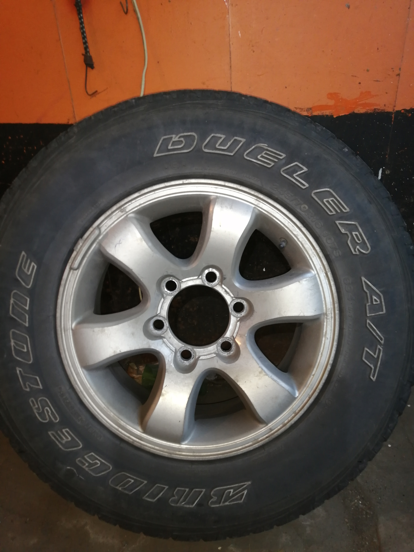

Тоже долго выбирал диски. Идеально подходят Toyota TY-2 Replica R16. Купил 9 штук. В комплекте иногда идут колёсные гайки — их брать не стоит — там шаг резьбы 1,5 а у нас 1,25мм. Так и валяются в гараже, покупал такие же с прессшайбой но 1,25мм. А вот колпаки в комплекте с дисками как раз на задние колеса.

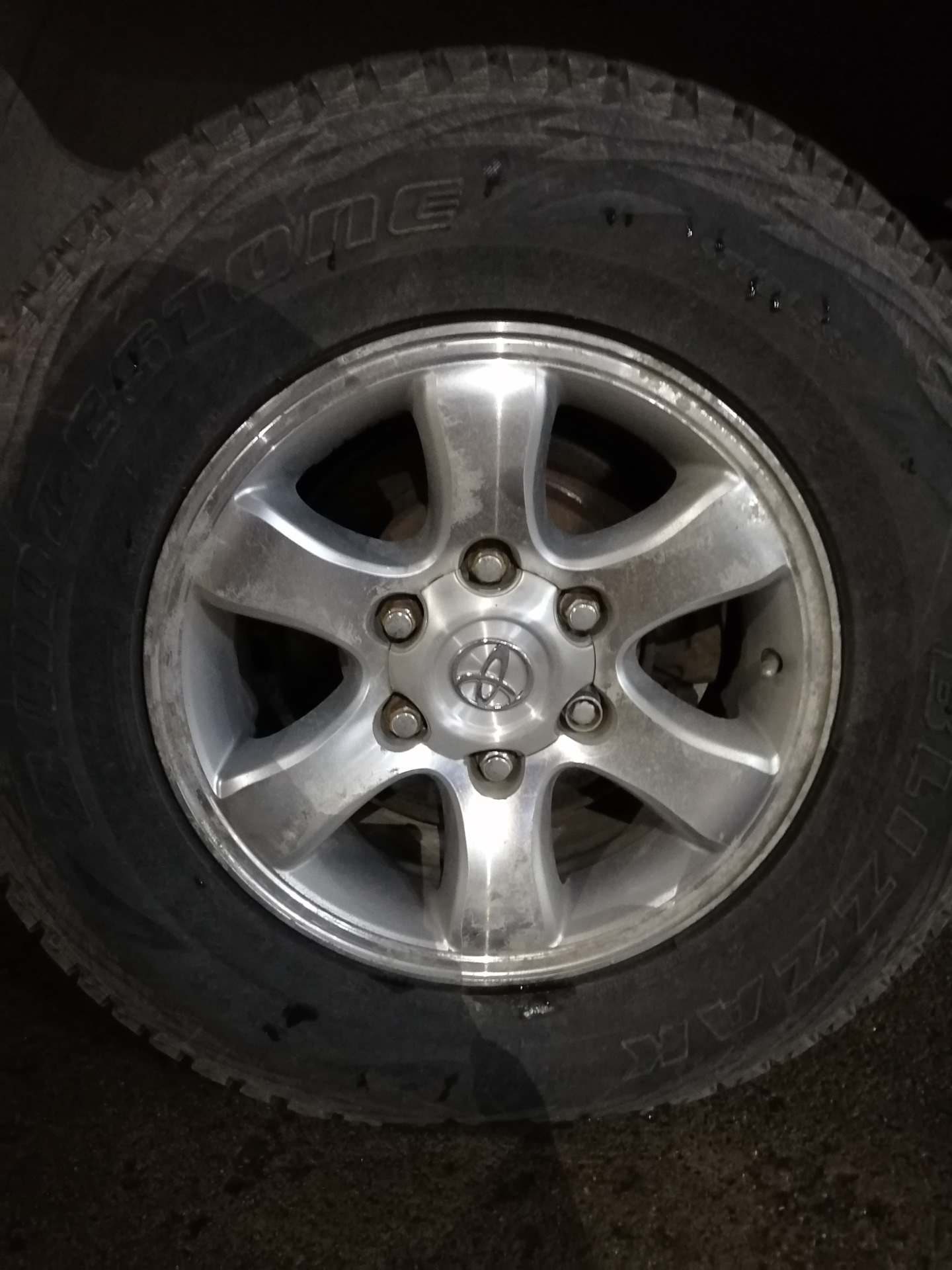

Резину ставил 245/70 Bridgestone. Dueler А/Т на лето и Blizzak липучку на зиму. Blizzak самая мягкая, машина сразу намного мягче идёт и за 11 лет ничуть не задубела.
У меня главные пары 4.88, так что как раз с этой резиной показания спидометра будут ровными.
Самые первые диски после штатных были именно реплика TY-2 — увы, облезла за пару зим… Крепление гайками-шайбами — ещё один большой минус «чисто тойотовских» дисков, такое крепление не центрирует диск, нужны проставочные кольца. В своё время намучился с этой репликой и продал…
