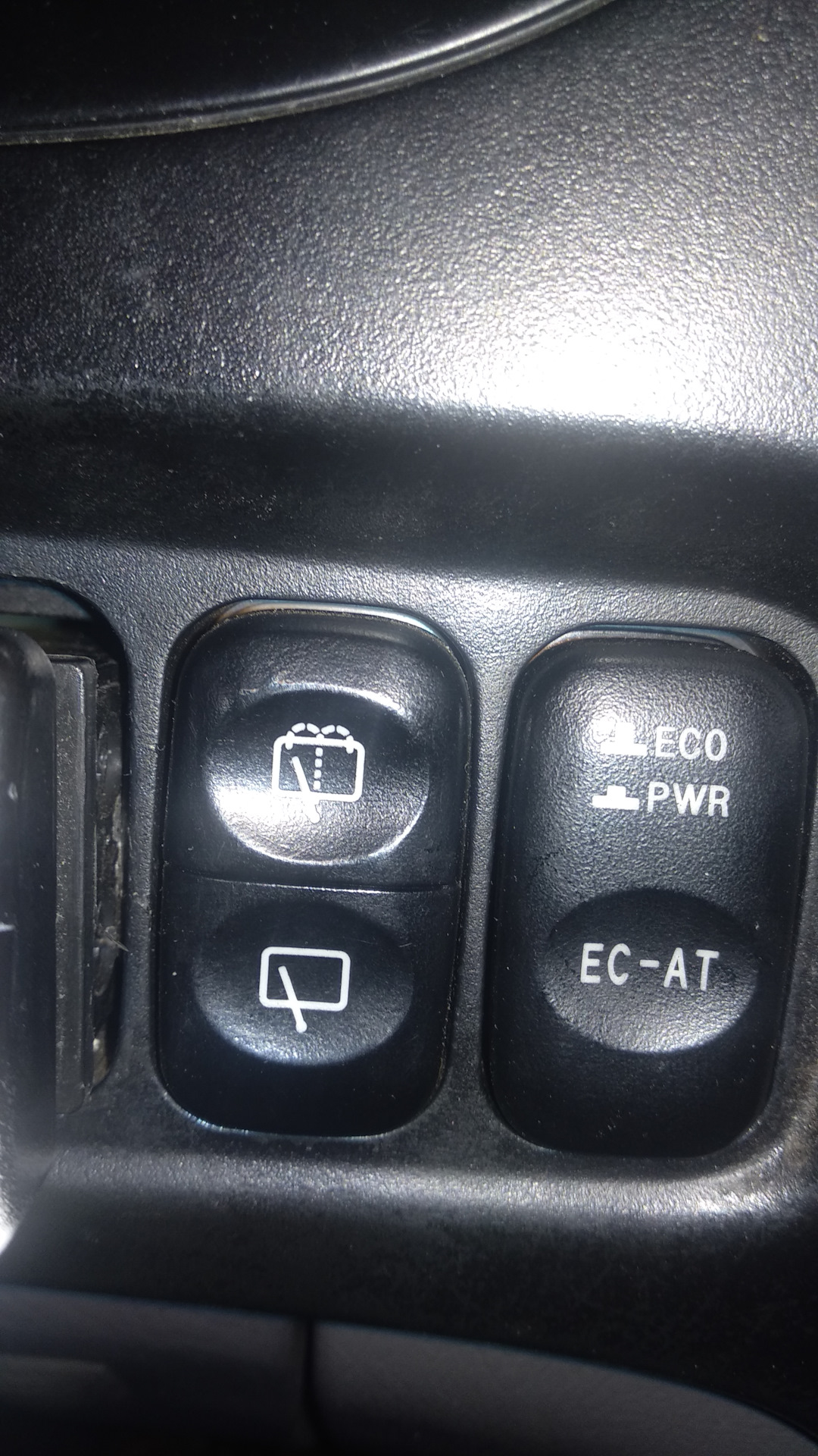

Все никак не могу разобраться, в чем может быть проблема (точнее я в электрике не силен вовсе), поэтому хотел бы спросить у вас, друзья. Справа от руля есть две смежные кнопки, одна отвечает за омывайку заднего стекла, вторая — за работу заднего дворника. Так вот, когда нажимаешь омывайку, то срабатывает и дворник, а если отдельно кнопку дворника жать — никакой реакции нет. Хотя раньше иногда срабатывал кратковременно задний дворник

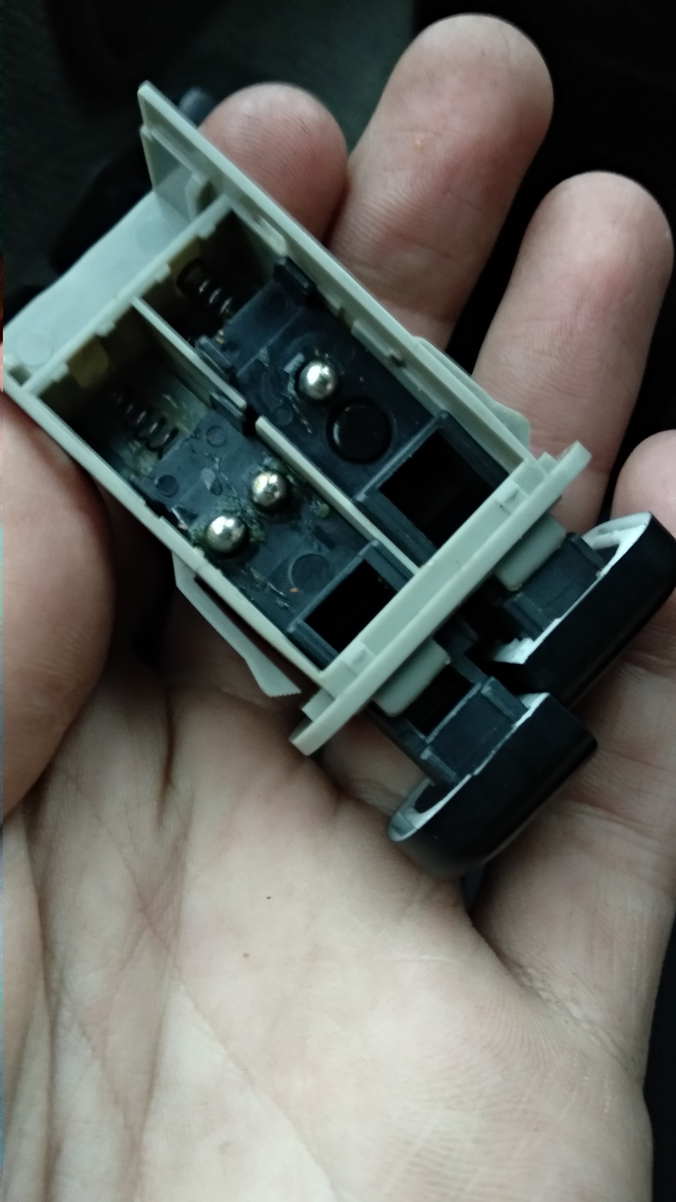

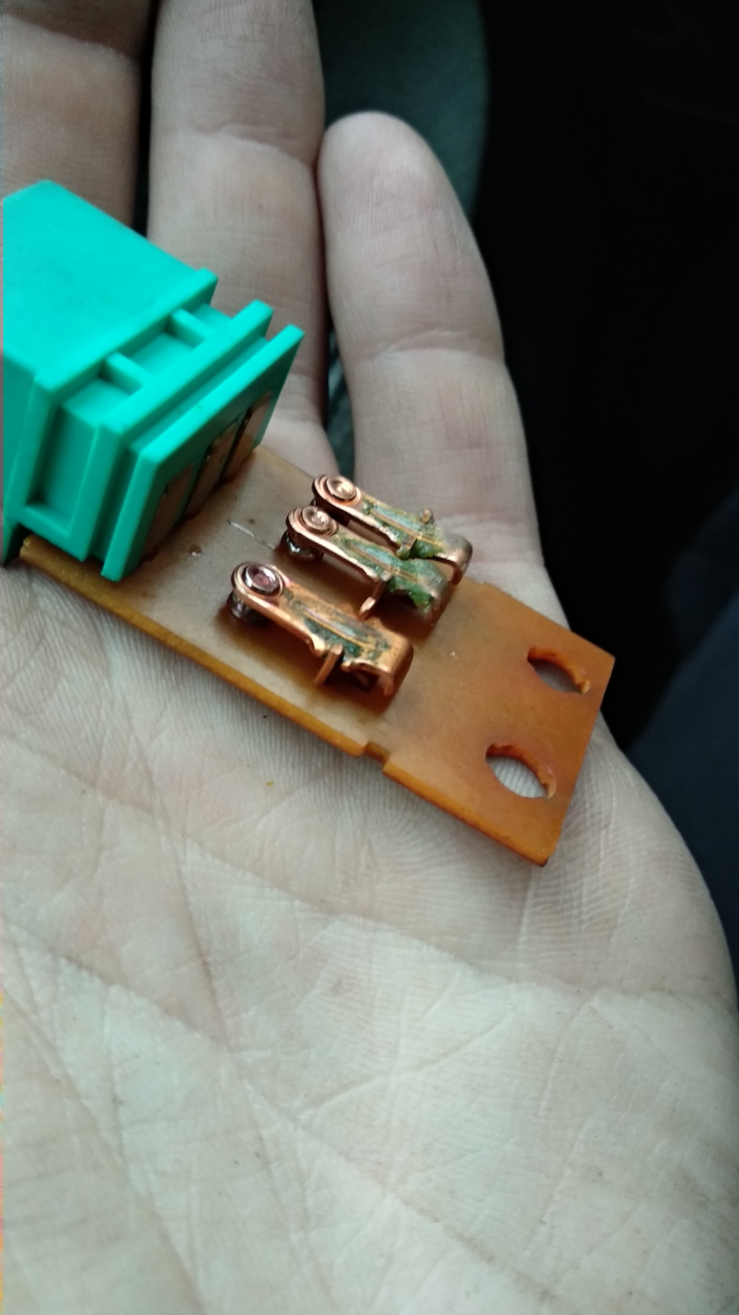

P.S. по советам из комментариев стал смотреть кнопку. Устройство у нее довольно простое. Снимаем крышечку и видим 3 рычажка, которые контачат с кнопочками на плате, замыкая которые (рычажок и кнопочку), срабатывает дворник. По рычажкам при нажатии на кнопку перемещаются шарики. У меня там было грязновато, почистил — теперь работает.

Было такое, разобрал кнопку и почистил контакт на ней, все заработало, по схеме этой кнопки при нажатии на омывайку она паралельно замыкает контакт дворника, так что если он едет от омывайки нужно кнопку смотреть

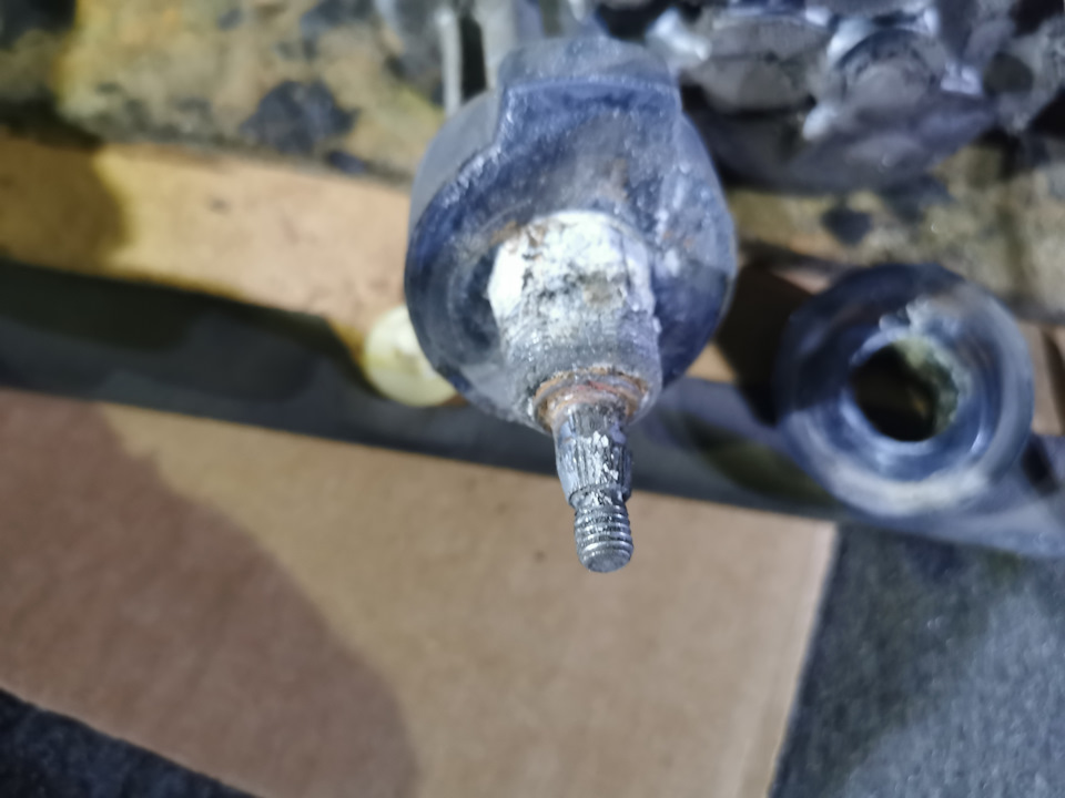

В моем случае работают раздельно, на днях занимался этим вопрос итог, омывайка льёт, при нажатии на кнопку дворника ни чего не происходит, вскрыл заднюю обшивку двери, скинул фишку проверил на фишку всё приходит при нажатии, взялся разбирать сам привод итогом оказалось полное ржавение или коксование вала на который одевается сам дворник. Буду разбирать чистить и мазать, пока отключил чтоб не сжечь моторчик или предохранитель.

Кнопку разобрать и почистить контакты.
омывайка совместно с дворником работать и должна. а вот от второй кнопки, похоже, провод отвалился — нет контакта
