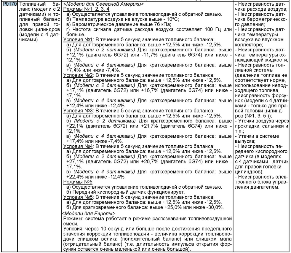

Ошибка P0170 стала плавающей. Я приобрел собственный сканер OBD II для диагностики и сброса мозолившей глаза лампочки CHECK, которая стала появляться все чаще. Я повторял промывку форсунок ЕЩЕ 2 раза, неистово лил в бак присадки, аля: "промывка топливной системы", "промывка катализатора", "промывка свечей", "промывка инжекторов". Нет, не все сразу LOL, по 1 присадке каждый второй или третий бак.
Я распечатал Manual и стал разбираться в причинах и следствиях злополучной ошибки P0170.
Оказалось, что перечень проблем достаточно велик:

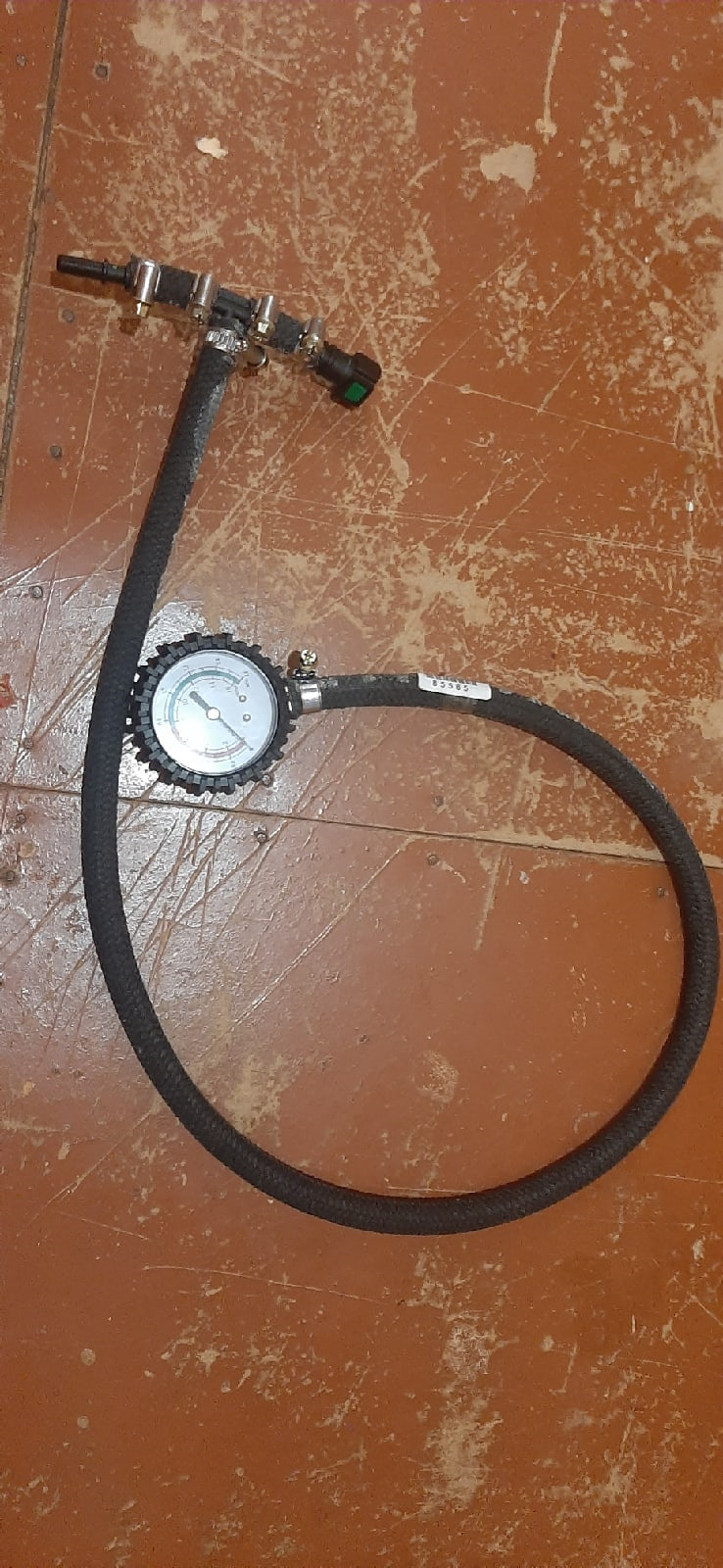

В "продвинутом сервисе", естественно, не нашлось приспособления, для измерения давления в рампе. Да и во всем Питере не нашлось. Только у официалов. Кхм… Время меня поджимало, пришлось поверить мастеру на слово и укатить в закат…
Так и не найдя бюджетный сервис, в котором можно измерить давление в рампе, я начинаю импровизировать.
Топливный фильтр у меня на быстросъемах, что позволяет подключить данный аппарат перед фильтром и измерить давление во всей топливной магистрали.
Показания не поднимаются выше 2 атм, а должны быть в районе 3. Возможно! Возможно, это РДТ (регулятор давления топлива) перестал закрываться и бенз курсирует по кругу, не успевая создать давление в рампе.
Увы, оказалось, что это не он. Если бы он не закрывался, из "обратки" бы потекло, а она сухая…

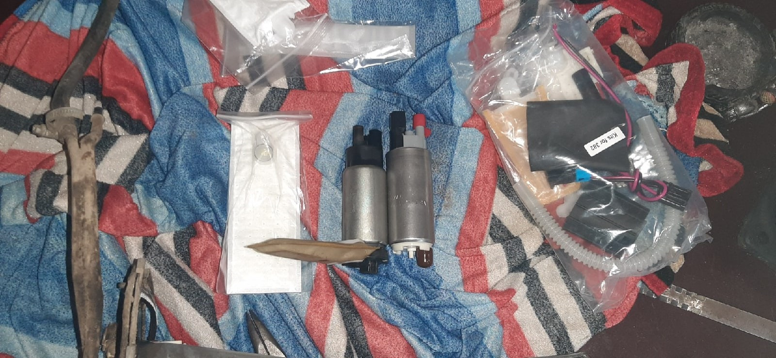

Обратившись снова за советом к Денису, прости Дэн…, было принято решение ставить бензонасос Walbro.
Из последних моделей на рынке представлен GSS352G3 350LPH с универсальным комплектом для установки и производительностью !350! литров в час. Unbelievable =))
Компания Walbro произвела ребрендинг и теперь называется TI Automotive.
Поэтому, больше на их насосах вы не найдете оттиск Walbro. Пугаться не стоит. Теперь там красуется TIAutomotive.

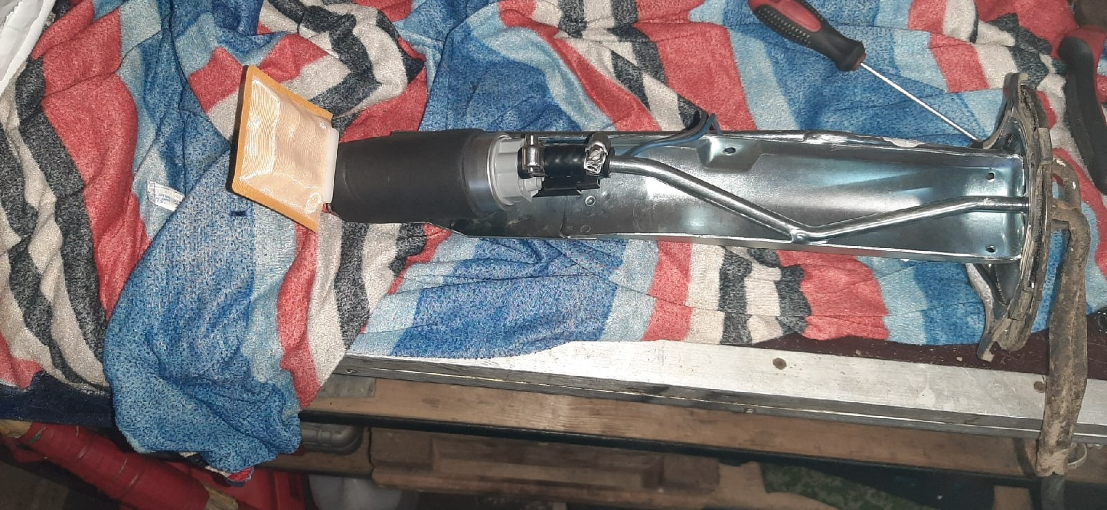

Сам насос больше штатного по длине (пришлось укорачивать шланг подачи на узле). На фото сам насос — справа.
А топливные сетки подошли не все, из представленного Kit набора. Точнее, подошла только одна сетка, которая похоже на нашу штатную или ВАЗовскую.
Так выглядит конечный вариант перед установкой.
Теперь топливная система промыта полностью, установлен новый насос и новый топливный фильтр. На очереди форсунки…
