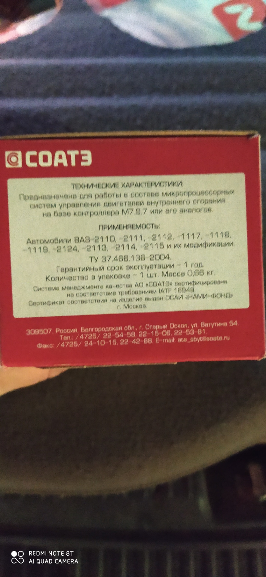

Началось всë еще в начале лета. До 2000-2500 оборотов авто наравило заглохнуть, естественно ошибки по пропускам, с последующим отключением цилиндра. Под нагрузкой ярко выражено было, при прогазовке на месте- просто небольшие провалы. А всë это проявлялось исключительно на гбо, свечи новые ставлю, проблема уходила на 2000 км примерно, а потом возвращалась. Грешил и на свечи и на газовщиков, думал калечно настроили и установили. На бензине было всë идеально, лишь иногда подстреливало глухо в выхлоп.
На днях появилась ошибка по обмотке.
Проблема теперь и на бензин перешла. Психанул, купил новый модуль зажигания, и о чудо, машина так ровно не работала, даже когда я ее только купил)
Запчасти на фото: 2111370501003, 21110370501003
