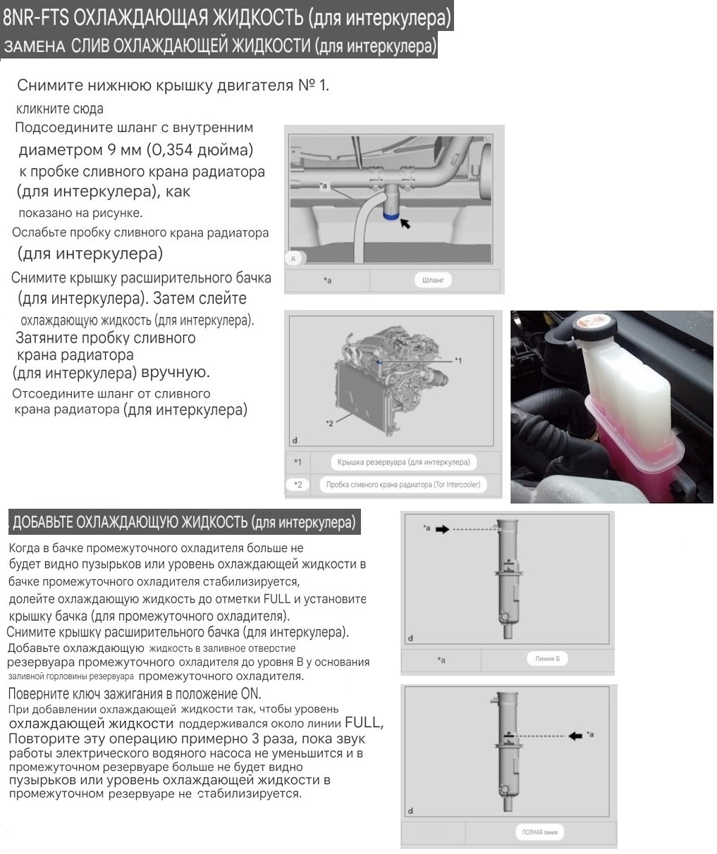

Всех приветствую! Вот и наступило то время когда надо подумать о жидкости которая называется антифриз, пробег на машине маленький на данный момент 23 000 км машине 3 года, а как мы знаем родной антифриз Toyota SUPER LONG LIFE COOLANT рассчитан на 160 000 км пробега или 7 лет эксплуатации и вроде зачем его менять можно ещё ездить и ездить, но есть один момент это — температура замерзания антифриза который приходит к нам в купленной машине из Японии, у меня замер показал в обоих расширительных бочках до -15 градусов и решил я не менять антифриз полностью, а поднять плотность концентратом 08889-01005.
Теперь о количестве заливаемой жидкости, в мануале написано что у нас в охлаждении двигателя заливается объём 6,7л, а на охлаждение интеркулера заливается 1,9л, посмотрев в таблице по концентрации я понял что мне нужно 3л концентрата который мы добавим в систему, чтоб добиться температуру замерзания -35/-40 для наших условий, тем более разбавлять мы будем концентрат антифризом слитым из системы, а не водой. Тем самым плотность уже есть какая-то в нашем антифризе. Купив две канистры концентрата по 2л в каждой. На всякий случай на доливку в бачки взял 3 бутылочки по 0,3л готового антифриза до -35 взял. Как всё было куплено, была тёплая погода и вроде надо заняться заменой антифриза, но тут я подхватил на работе Covid-19(( две недели отболев и встав на ноги приступил к запланированному.
Стараюсь обслуживать свой авто сам по возможности и умению, но погода уже не тёплая чтоб делать это на эстакаде, решил тогда воспользоваться СТО сделай сам — это гараж где имеется весь подручный инструмент которым можно всё сделать самому своими руками. СТО находилось рядом с домом, для замены антифриза мне надо подъёмник он как раз там был, потому как добраться до сливного крана который находится внизу просто так не получиться, внизу защита которая прикручена на множество болтов и клипс(. Перед тем как выкрутить сливной кран надо открутить крышку на основном расширительном бочке, самое интересное что на многих свежих машинах отсутствует крышка на радиаторе(, на предыдущей машине когда чистил дроссельную заслонку одним касанием до тройника в системе охлаждения сломал его, об этом знал и заранее был куплен в запас усиленный на такой не предвиденный случай (болезнь дорестайла toyota allion/premio 260/261/265 кузов) и небольшая часть антифриза вытекла на землю, пришлось заливать, выгнал воздушную пробку через крышку радиатора, так намного быстрее. На модели Toyota Chr такой вариант не подойдёт.
После того как я открутил снизу сливной кран, слилось антифриза всего 3,7л, как только бачок расширительный опустел и со сливной пробки перестало бежать приступил к заливке концентрата через расширительный бачок в систему которую влезло всего 3л с частичной доливкой во время прогрева двигателя до срабатывания вентиляторов, после поехал до дома метров 300 всего и решил дальнейшие работы по удалению воздуха из системы производить уже возле дома потому как меня не устроило количество залитого концентрата и наличия воздуха в системе который попал после слива антифриза из симтемы, выгонял воздух через клапан системы. Когда выгонял воздух из системы, то лил в бачок антифриз который слил заранее в чистую тару, посчитал что концентрата уже достаточно, так как разбавляться в системе он будет антифризом до -15 что делает его плотность больше, по сравнению с водой. После положительного результата заехал на сто проверил температуру замерзания, показало -50, оптимальная температура замерзания антифриза в системе -35, -40 градусов.
