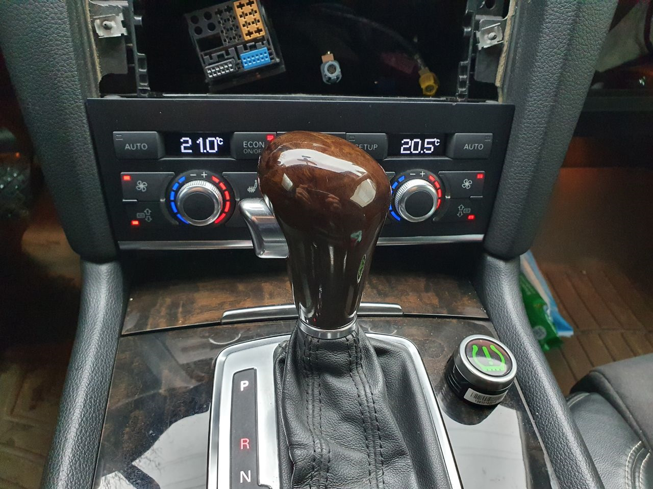

Перепаяли красные светодиоды на белые в экранчиках климата. Так-то красная подсветка салона мне нравится, но когда слишком много красного это перебор. Поэтому решил немного обмолодить салон.

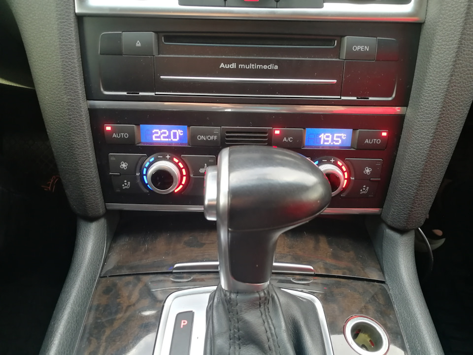

Как их сделать совсем чёрными, а не синими?)))
Никак, нужны стекляшки другие, в этих стекляшках жидкие кристалы синего цвета.

Да, интересная штука:) Там по ссылке ни слова про белые цифры, да и на фото только красные… Надо покопаться ещё
PS Кажется понял: там светофильтр без оттенка, просто черный, поэтому при замене на белую подсветку синевы не будет.
Все верно правильно понял
😄 Заказал, буду пробовать:)
В живую не так ярко наверно чем на фото, тожу хочется но думаю не будет ли слепить?
По яркости точно так же, диоды точно такие впаивали, только белые
