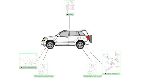

В дополнение к этим темам:
— Виртуальная машина со схемами(сервис-мануал) и каталогом НСГВ
(www.drive2.ru/l/531318379353473983/)
— Оригинальные сервис мануалы, что есть у меня
(www.drive2.ru/l/531554224597632627/)
Да, да были выдернуты из оф. мануала, долгим сравнением вычленены важные-отличающиеся куски и теперь не нужно даже ставить виртуальную машину для просмотра электрических схем на все НСГВ, включая бензиновые 1.6, 2.0, 2.4, 2.7, 3.2 и 1.9 дизель.

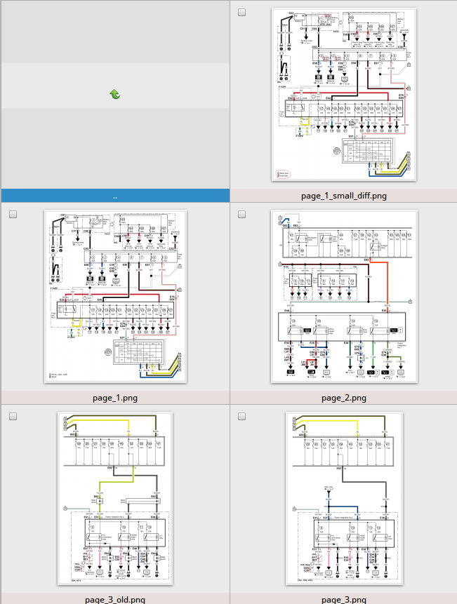

Папки имеют двойное именование — как в оригинальном мануале и перевод на русский:
Файлы внутри папок имеют названия page_1, page_2 и т.д. по номерам страниц схем, дополнение _old означает, что схема относится к дорестайлу, дополнение _small_diff означает, что в сравнении с основной схемой отличия совсем незначительные. Файлы без дополнений — это рестайл схемы. При этом отличаться может только одна страница, или все.
Ссылка на архив со схемами: disk.yandex.ru/d/T_n4m8d4qcDq8Q (добавлены коннекторы)
Старая версия — yadi.sk/d/hkmIuDafSuhmFg
По неточностям писать в тему, они возможны. В том числе если кто-то встретит несоответствие ни одного из вариантов с каким-то еще источником схем.
Для просмотра рекомендуется программа XnView MP — оф. сайт: www.xnview.com/en/
Примеры схем:

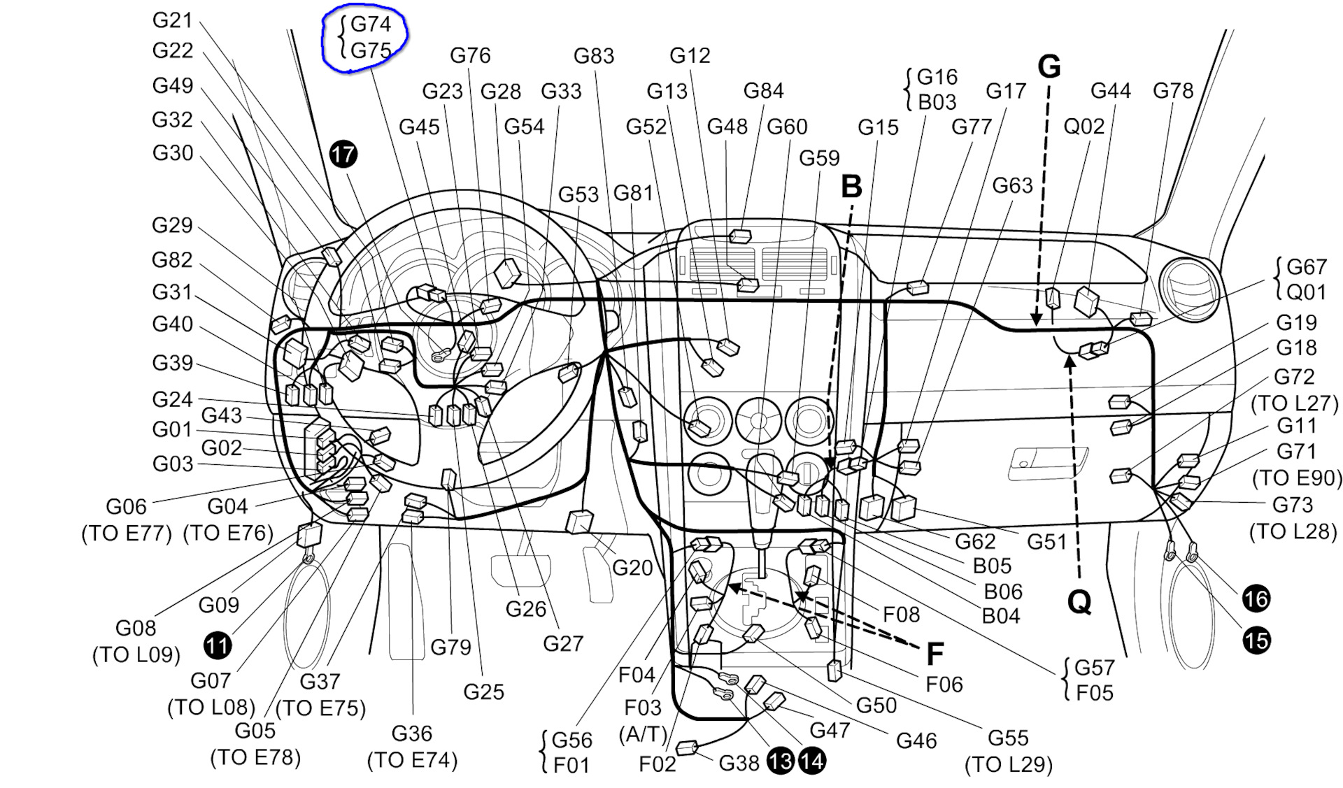

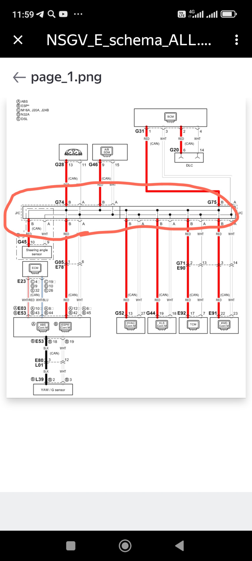

Ещё подскажи пожалуйста добрый человек, что это за блок в центре?
Это соединитель всех кан линий, на деле выглядит как автомобильный клемник в который приходит куча кан проводов и там каждый кан хай соединен с другими кан хай от остальных блоков, точно так же кан лоу. То есть кросс коммутатор.
Спасибо, что ответили 🤝. Вот у меня скорее всего в нём причина… Не знаете случайно, где он стоит…
где то под приборкой
Ооо. Спасибо большое 👍. От души 🤝

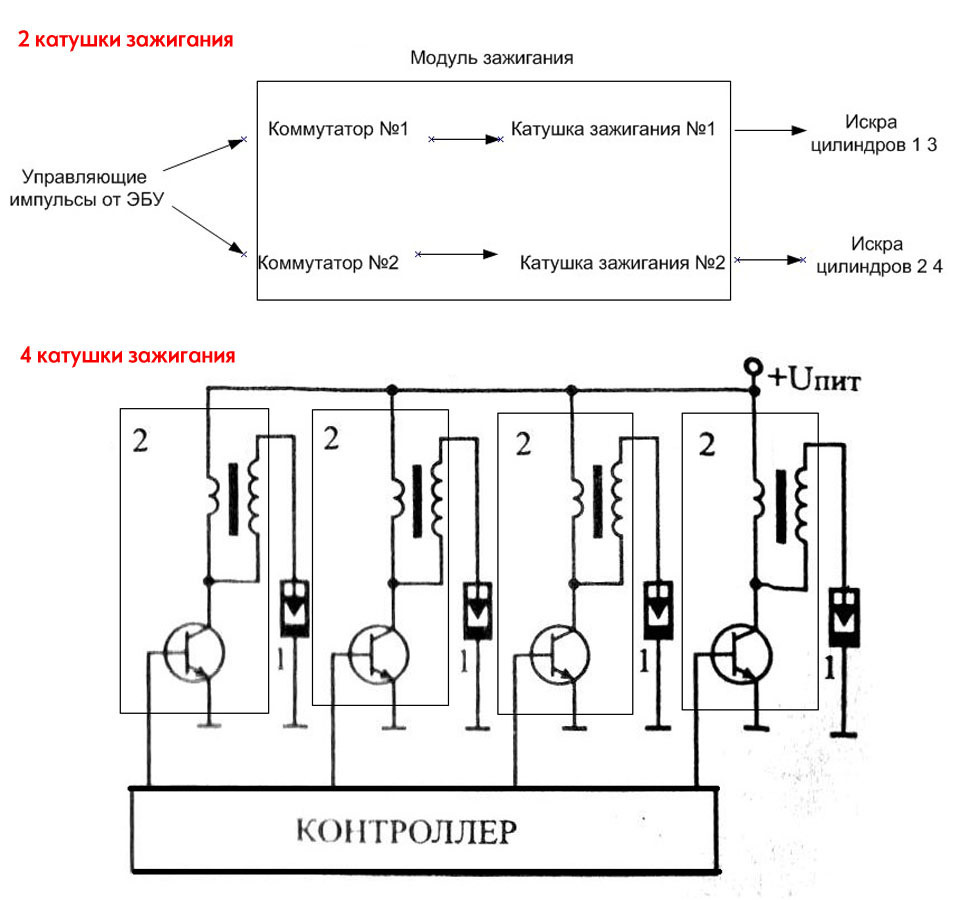

Приветствую автора. У меня маленький, по меркам данной темы вопрос. Если сможешь конечно, погляди пожалуйста по схемам управления двигателя СГВ Нью, какого типа стоят катушки зажигания. С встроенным коммутатором или без? Ни где не могу найти эту инфу. Просто на мой Н25А катушки мало того уже все старые в продаже, так еще и цены на них конь. А от Ньюшки они чуть не по 700 р/шт на каждом Красноярском углу. Заранее большой спасиб!
Обычные раздельные катушки с резиновыми наклнечниками стоят. Что должно быть на схеме?
На схеме, если катушка с коммутатором, то в ней прорисован транзистор.
Пр. вот так
