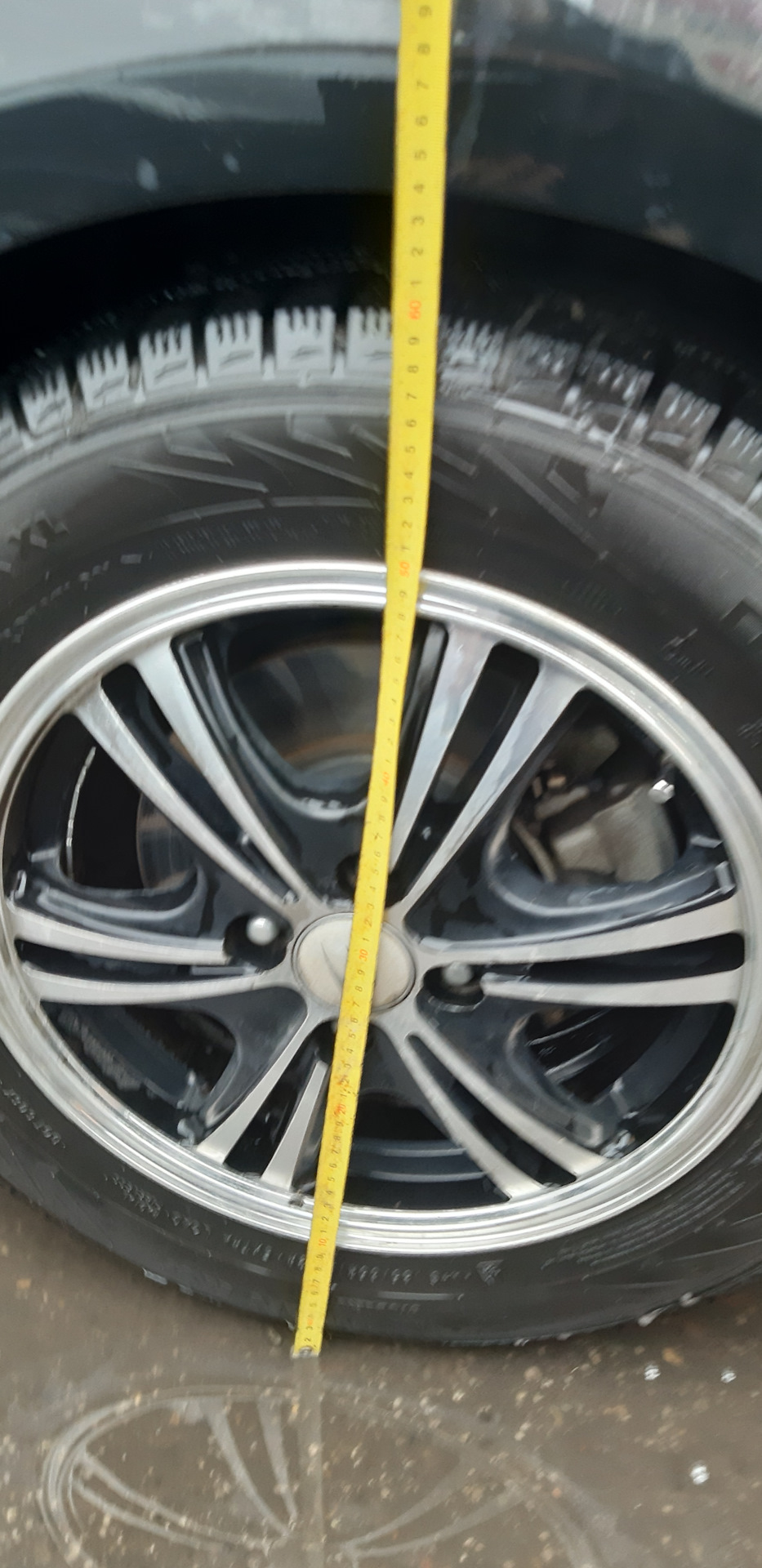

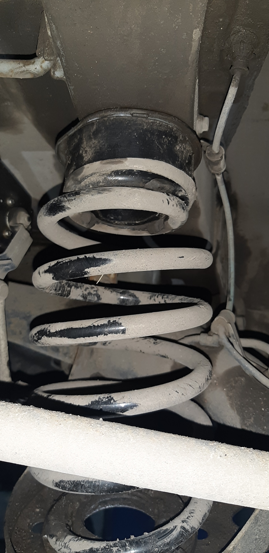

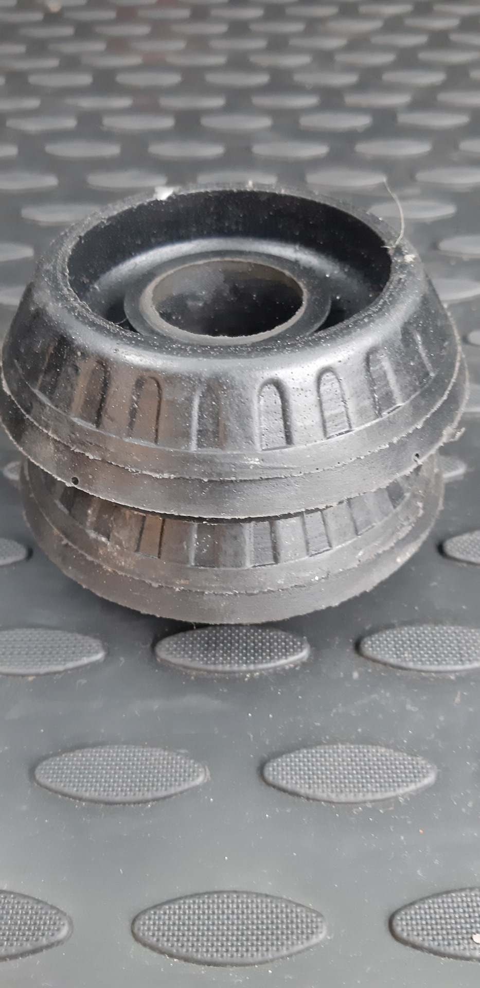

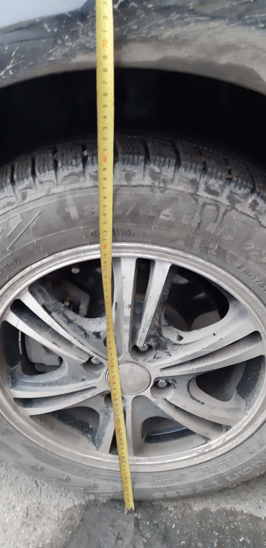

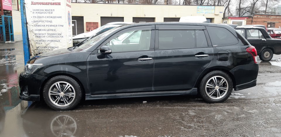

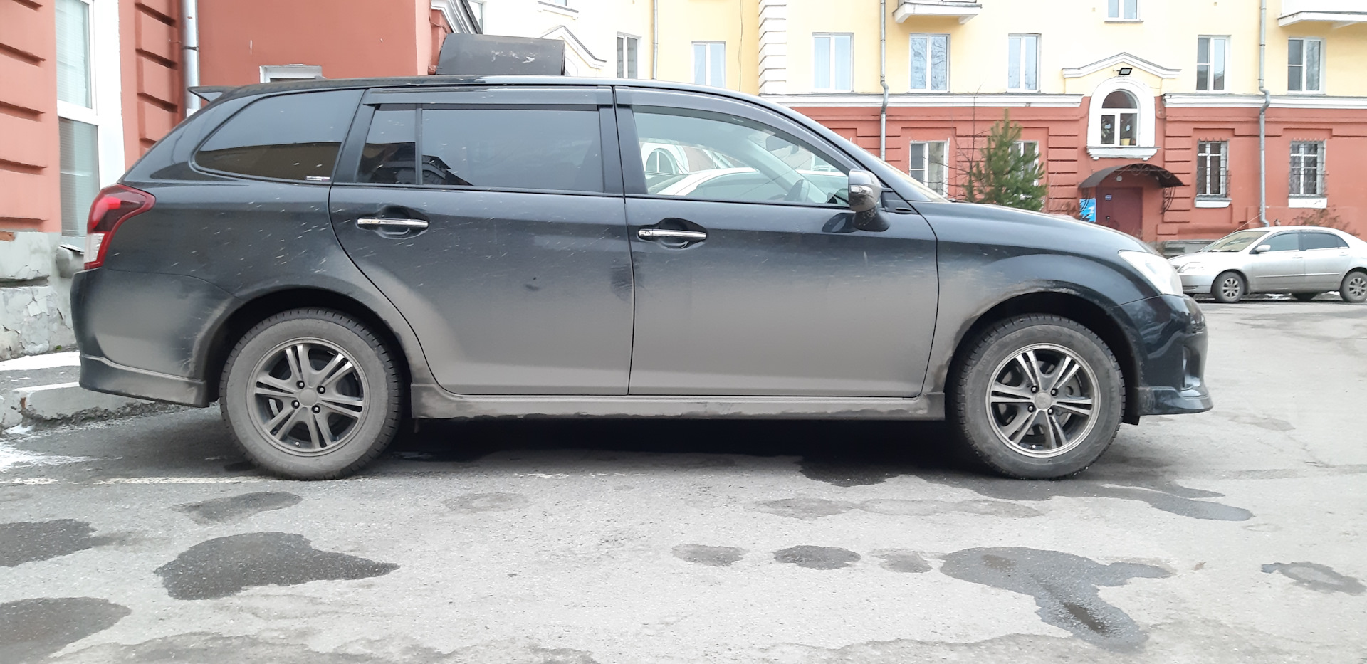

Всем привет, после покупки машины ощутил на себе недостаток дорожного просвета. После изучения данной проблемы, было два варианта проставки или усиленные пружины. Выбрал проставки фирмы "Полимер", т.к. пружинами можно добиться 2см., этого показалось маловато, темболее знакомые подсказали что машина станет "деревянной". На сайте компани Avtopolimer-Nsk выбрал модель и год выпуска авто, на что были предложаны варианты от 1 до 4см! Я выбрал средний вариант: на перед 2см. и чуть больше зад 3см. Задние проставки поставил сам, там не чего сложного, открутил амортизатор и установил под пружину, перед поставили на сервисе, темболее после установки проставок на независимой подвеске нужна процедура развал-схождение. В Avtopolimer-Nsk на сайте polimer-nsk.ru
можно подабрать проставки на большенство моделей авто, имееются подробные инструкции и фотографии с примерами! Так же есть система онлайн оплаты и доставки!
