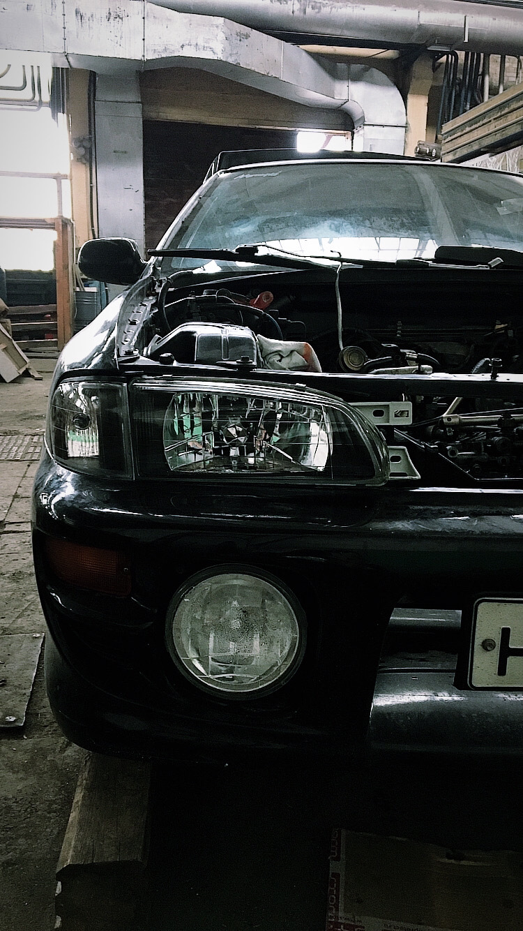

Подходим к финишу, многое было сделано. Все по порядку👇🏻

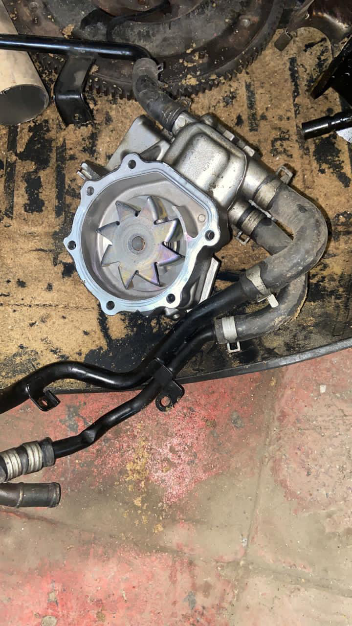

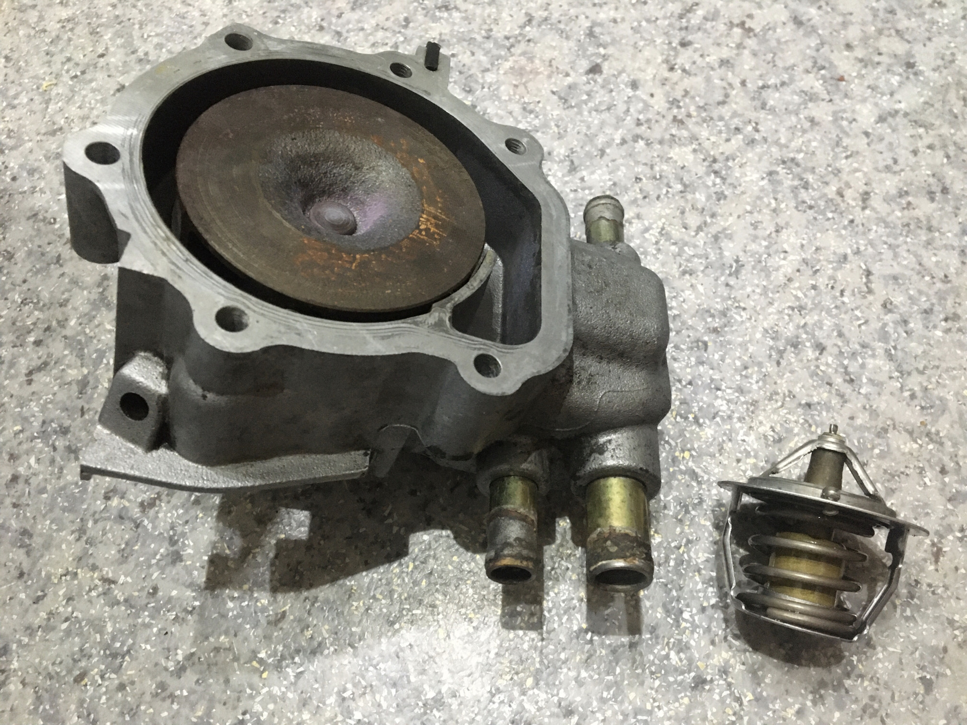

🤦🏻♂️Из небольших печалей это то, что при закручивании водяной помпы я сорвал резьбу на блоке. Решение проблемы было решено. Заказали у токаря двух сторонние шпильки в штатные места.
✅Почитав много тем про водяные помпы, что их было два типа новая и старая. Решил остаться на старой помпе так как она более производительнее.

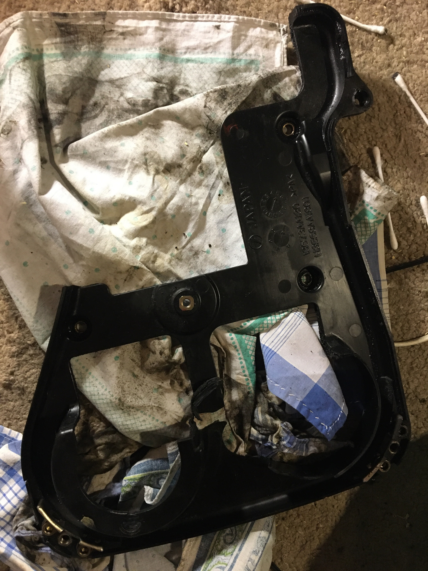

✅Привезли защитный пластик, одна крышка оказалась сломана в труху ставить такую не имело смысла.
✅Было принято заказать новую 13573AA131 или 13573AA130 кросс номер.

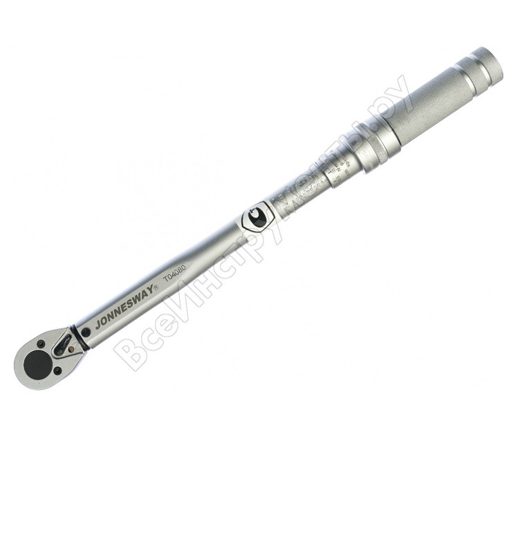

✅Дабы не налажать в очередной раз при затяжке болтов было принято решение прикупить динамометрический ключ T04M80

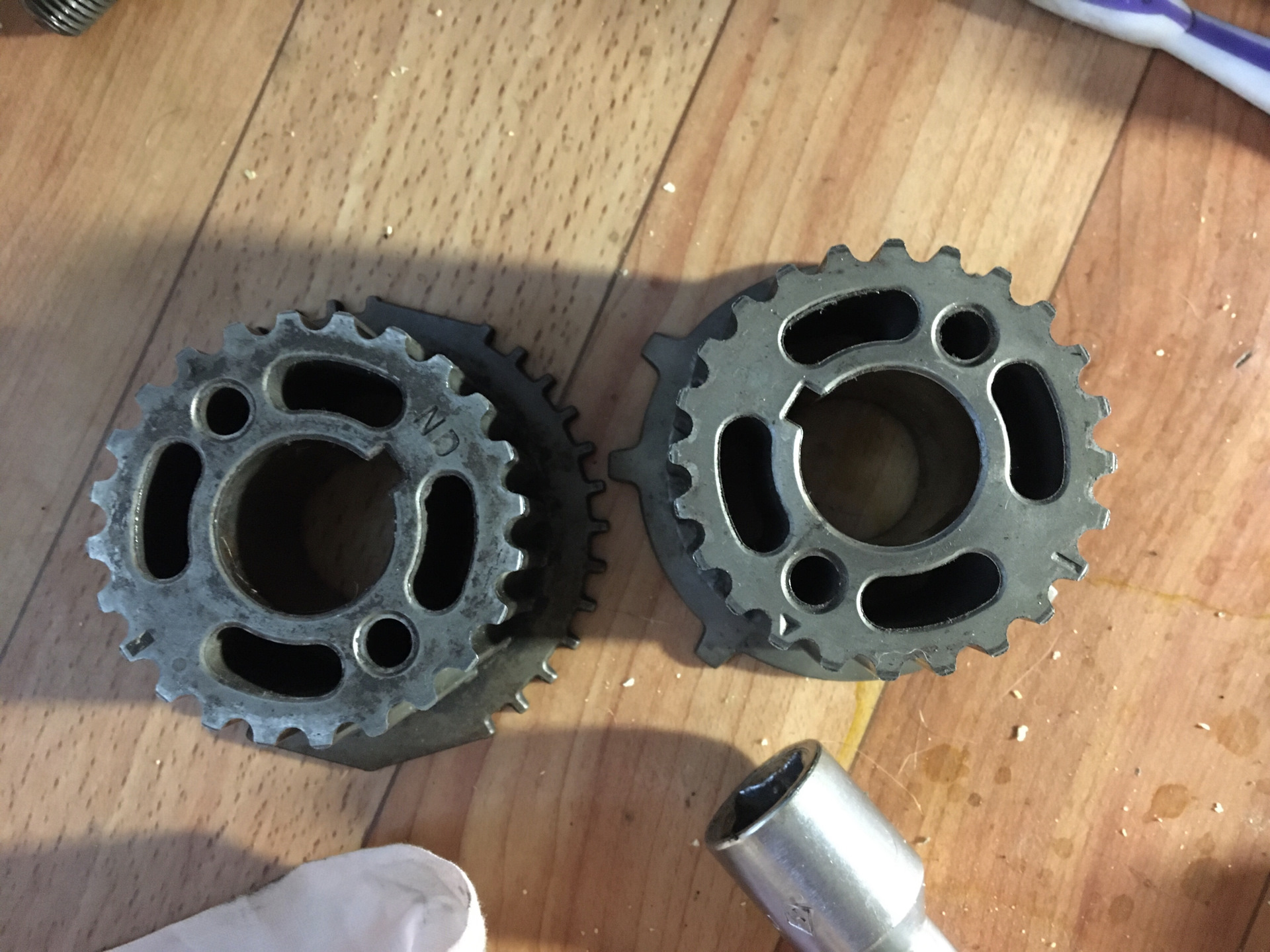

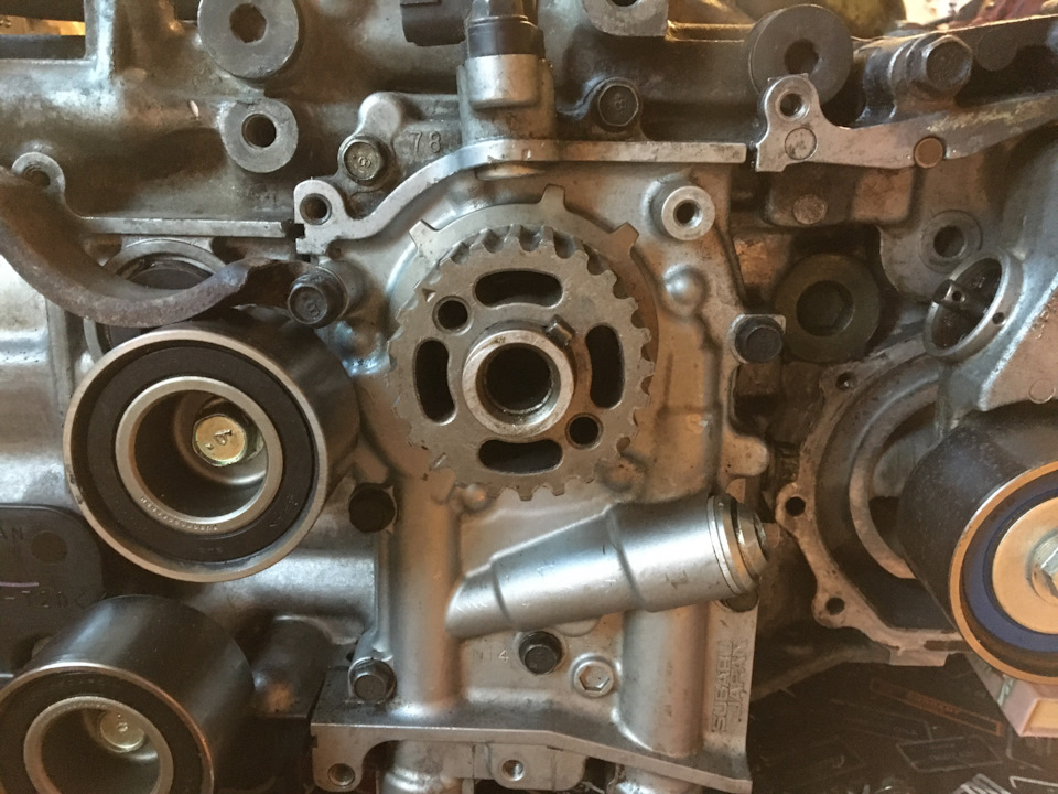

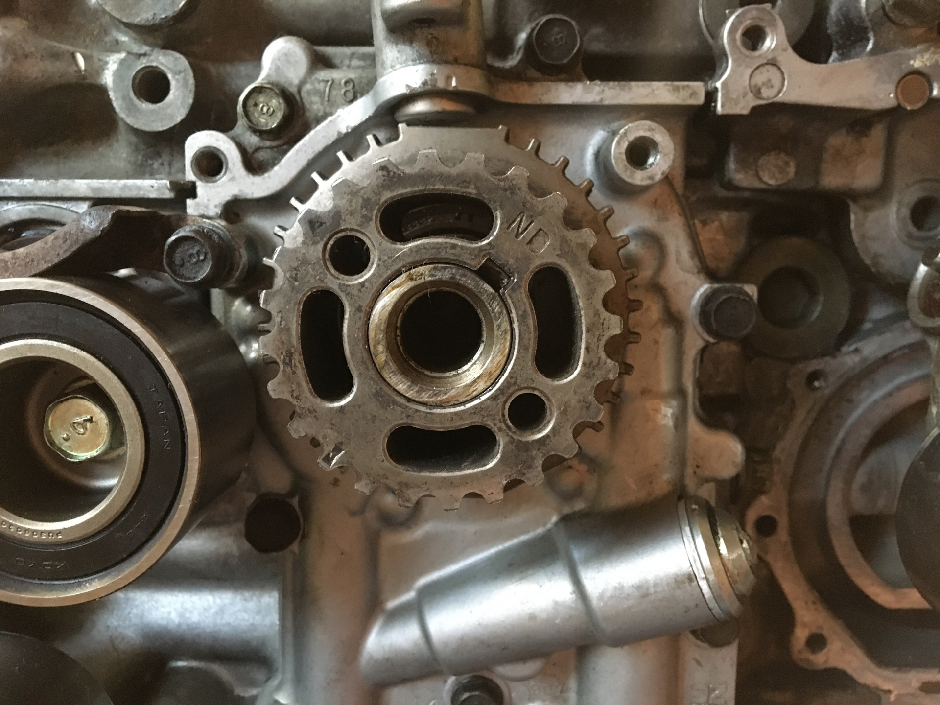

✅Сегодня поменял звездочку коленвала так как та, что стояла под другие мозги.
✅Так же приехал новенький термостат 21200AA072

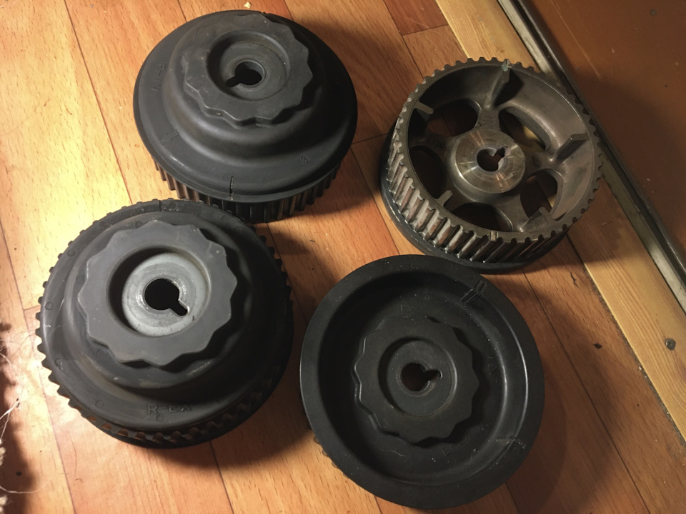

✅Привезли все шкивы распредвалов для сборки

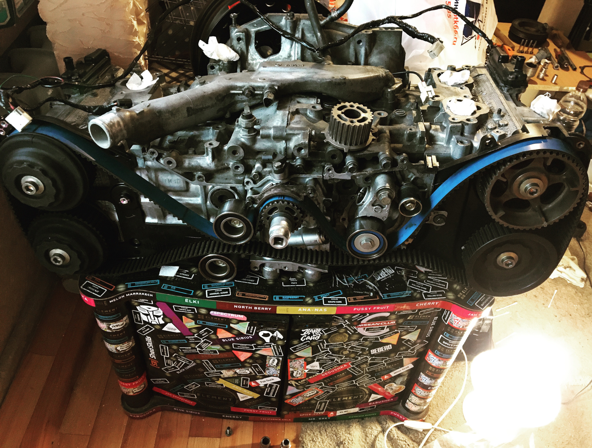

✅ по сути осталось поставить помпу и надеть ремень ну отвозить мотор на установку
