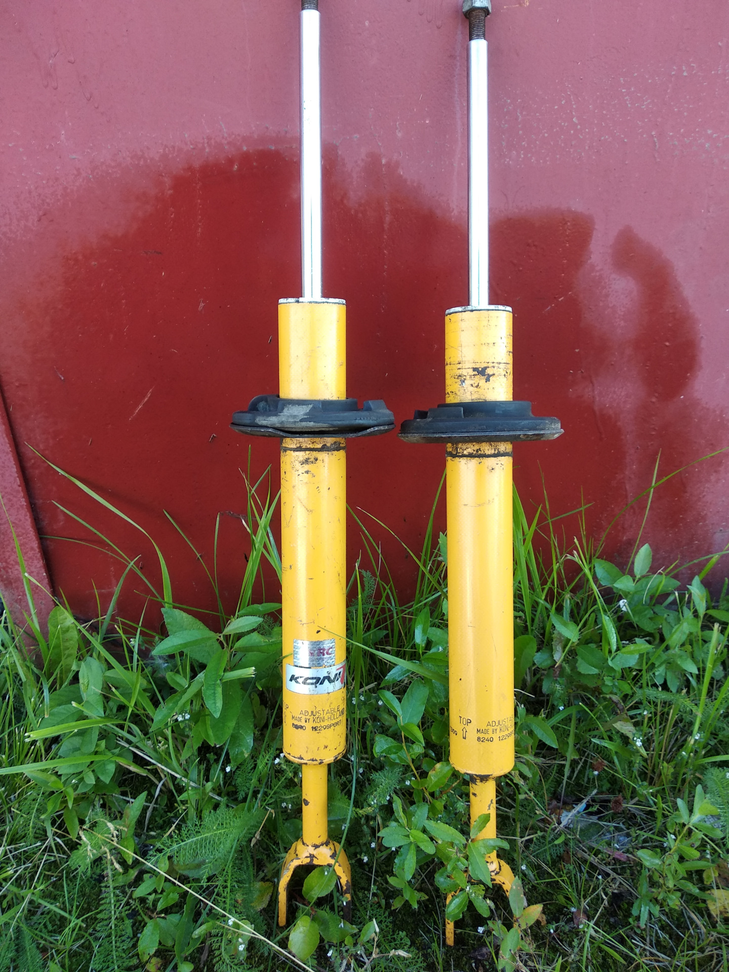

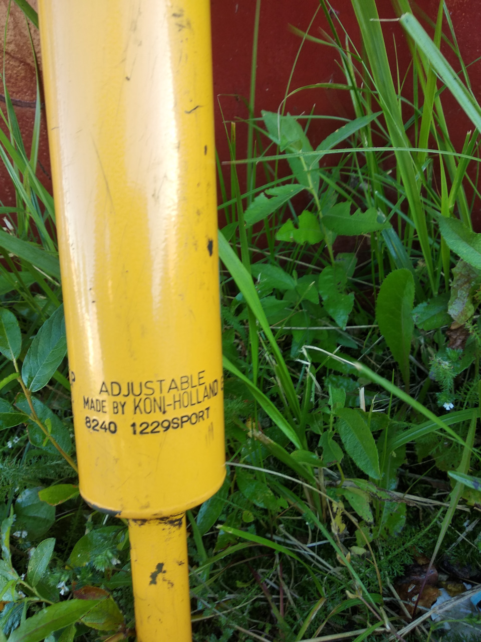

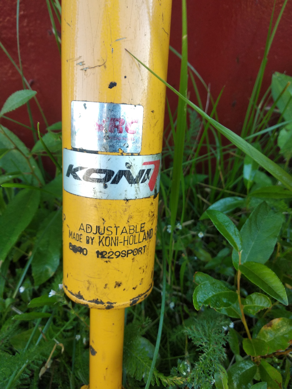

Собственно в МСК неизвестный до этого момента человек за вкусный торт отдал две передние стойки KONI sport. Лежали они там у другого уже известного мне человека, любезно забравшего их. Лежали несколько месяцев ожидая отправки в мои натруженные руки😉
В качестве доставки выступил третий знакомый мне человек Серёга morozzz69, он по делам был в МСК, а затем в Питере и всё удачно сложилось.🤝
В общем по приезду были осмотрены, потроганы и отложены на полку до лучших времён.

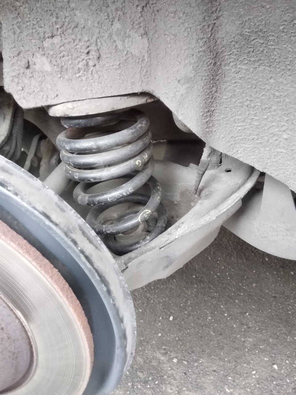

Накатывая каждый день километры приходило осознание, что стойки и пружины s-line для меня мягковаты и хочется местами чуть больше хулиганить в поворотах и перестроениях. Поэтому неспешно штудировал барахолки на предмет пружинок более интересных, чем сток. В итоге вылезли в продаже вот такие красотки:
Пообщавшись забрал их. С доставкой вышли в 7к.
Их я тоже потрогал своими мазолистыми руками и положил на полку🤗

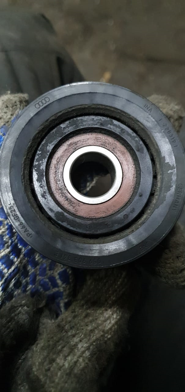

Далее стал потихоньку собирать деталюхи для большого ТО с заменой сервисного ремня, ремня ТНВД, помпы, роликов и термостата. Были заказаны:
Термостат- орига
Помпа- skf
Ролики- ina
Ремни- contitech
Вышло на 16500р.

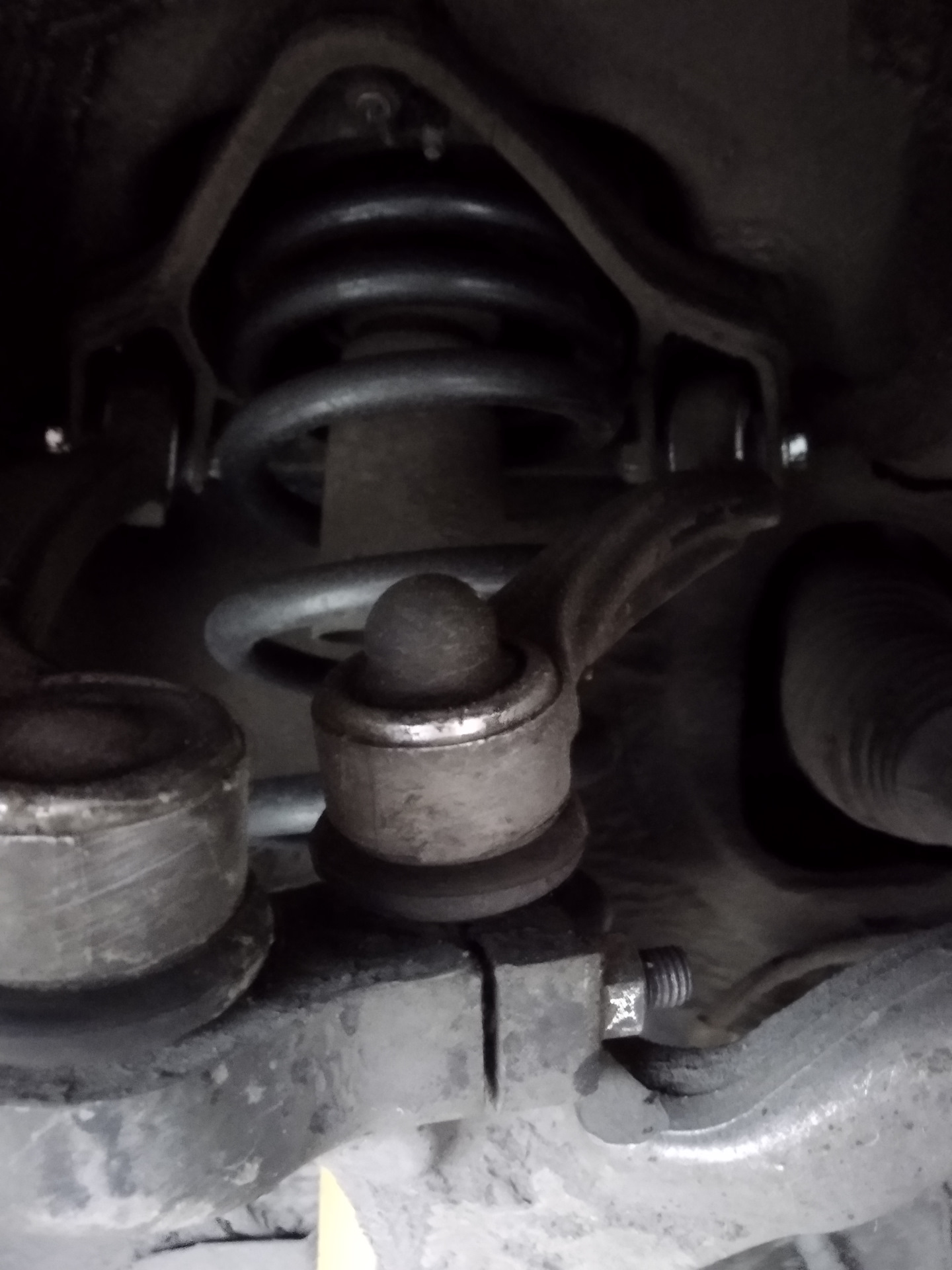

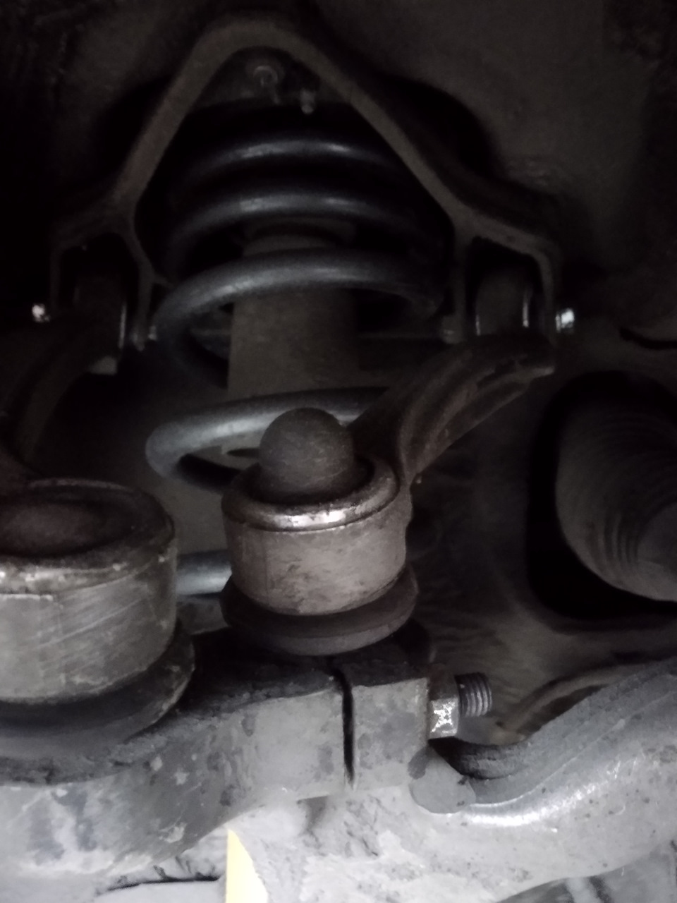

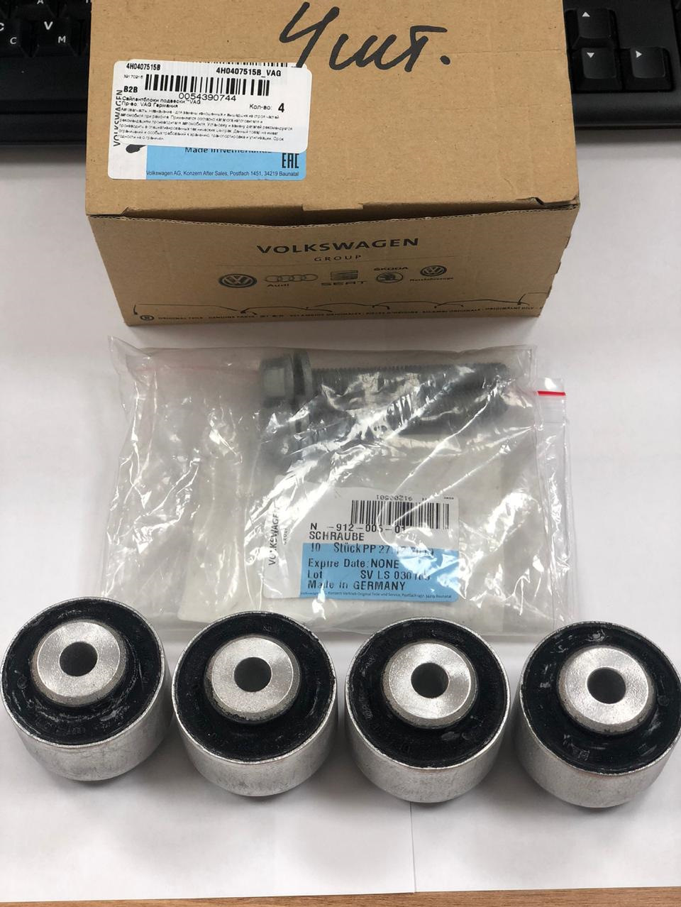

Фильтра/масла и маленькое дополнение в подвеску состоящее из четырёх сайлентблоков передних/верхних рычагов от audi a6c7. Геометрически они такие же, как а6с6, но без прорезей, следовательно более жёсткие 😜
Как всегда договорился с Ваней 162 и поехал на установку/обслуживание.
Ваня, как хирург/гинеколог заменил ремни и ролики с помпой и термосом без съёма морды 🤪
Ремни выглядели живыми, пару роликов были с небольшим люфтом и люфтила помпа.

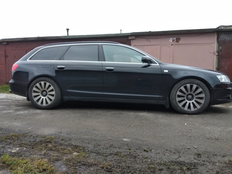

Через три дня забрал готовый авто.
Выглядит это так:
Ощущения от езды очень интересные, как будто пересел в другое авто…
Кстати корейские передние рычаги диноматрикс установленные больше года назад и пробежавшие более 30к, находятся в прекрасной форме 😉

А номера сайлентов от С7 не остались ли?
Всё возможно 😉
жду )
Ежели не забуду, вечером скину
BvsOne
жду )
4H0 407 515 B
Благодарю
