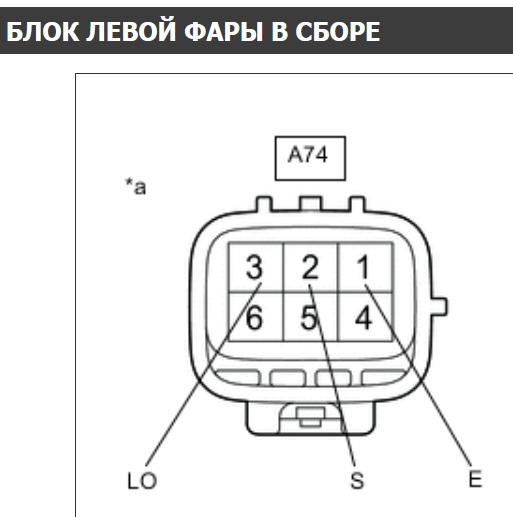

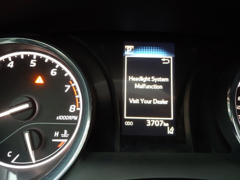

Итак: были ошибки лев и прав фары т.к. это аналоги, которые светят отлично, но они не имеют обратной связи с ЭБУ! Решение пришло не сразу, т.к. толковых и знающих мастеров в городе почти нет, и многие предлагали решение по очень не скромной цене!.. Решение нашлось уже после анализа И сравнения работы с оригиналом по нагрузке, напряжению — и которое результатов не принесло (доп. резисторы не помогут!), но это был тоже результат — и понимание того, куда копать дальше!
Проанализировав обратный сигнал на оригинальных фарах — решил проблему с помощью установки эмулятора обратного сигнала в фары!
Такая "защита" ставится на большинство современных моделей Тойота, Лексус, Хонда, Акура. Производители себя защищают от применения аналогов фар стоящих адекватных денег!
Спасибо толковым электронщикам: все делается! и кстати, ошибка Headlights malfunction у некоторых может появиться, даже, при возникновении трещины на фаре…

Здравствуйте, такая же проблема (Камри 75 SE), но возникла от других обстоятельств. На днях ехал ночью по магистрали, в один момент заметил, что по левой разделительной полосе далеко стал видеть разделительные столбики на "ближнем свете". Оказалось что левая фара отказалась переключаться на ближний свет. При разборке фары увидел, что на шторке линзы выскочила шпонка (фара китайская для XSE). Собрали фару, работает, но стала вылазить эта ошибка, раньше не было. Если есть возможность поделитесь пожалуйста схемой. Или имеющаяся на фото схема она и есть?

А где схема зелёного квадрата?
схема у электрика, который делал эмулятор.
