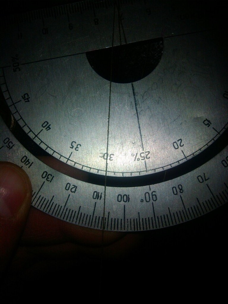

Сегодня с Feuerstein замеряли с помощью транспортира с отвесом углы карданов.
Вот что получилось:
Ну и словами:
Хвостовик переднего моста поднят вверх на 15 градусов, раздатка наклонена на 3 градуса назад и хвостовик заднего моста поднят вверх на 5 градусов.
В итоге задний кардан работает в отличных условиях. Передний в ужасных)) Будем думать.

а можно поподробней про технологию проверки?
угольник к фланцу, к угольнику транспортир с отвесом.
соответственно — кардан снят!
Не, так влазит. Использовал кусок коробочки от двд диска — его удобно прижимать))
