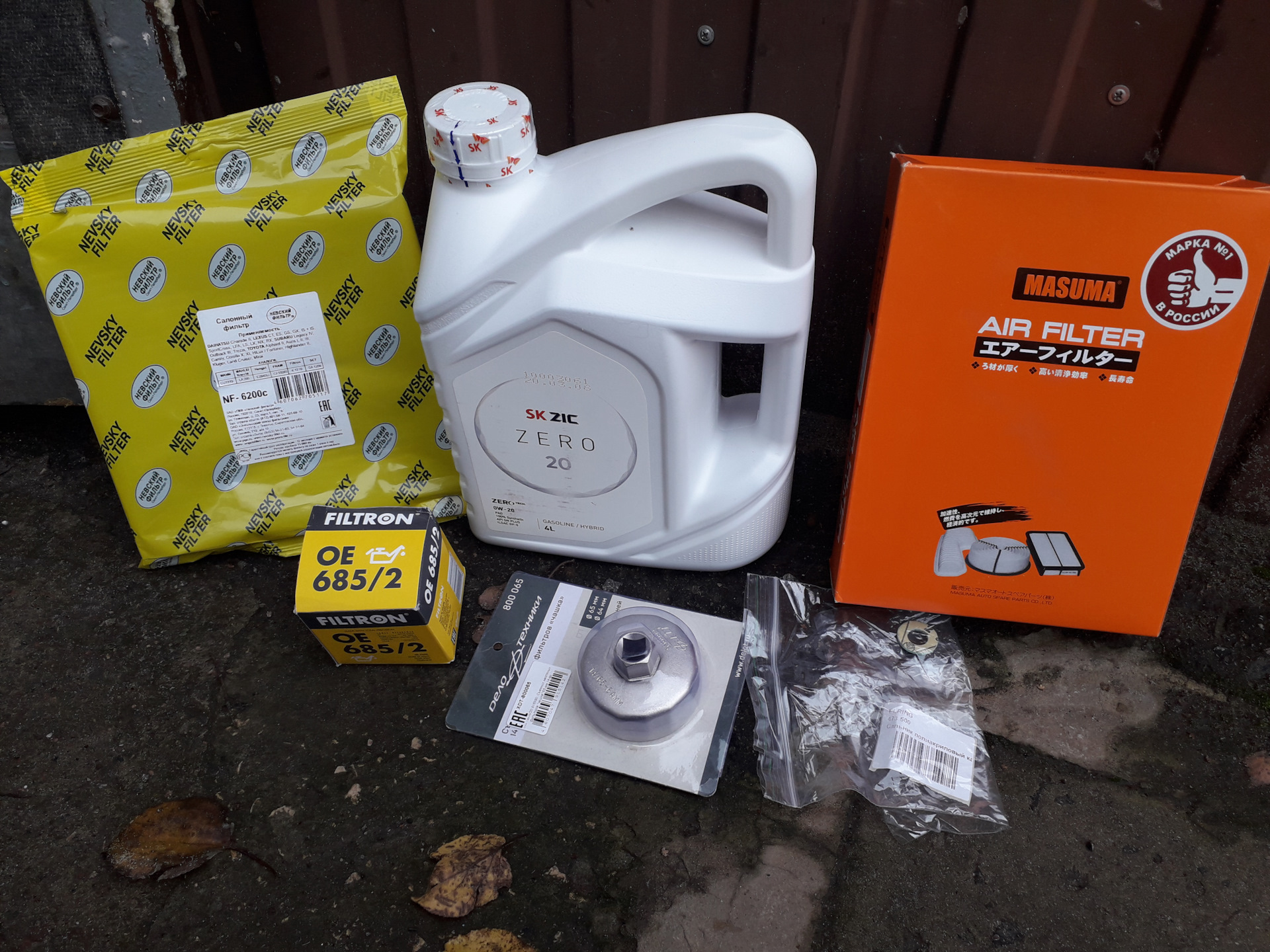

Вот и пришло время банального ежегодного обслуживания.
Были куплены расходники:
1. Моторное масло ZIC ZERO 20 0W-20 4 л — 1794 руб.
2. Фильтр масляный [картридж] FILTRON OE6852 — 211 руб.
3. Кольцо уплотнительное ELRING 473500 — 32 руб.
4. Фильтр воздушный MASUMA MFA-1136 — 243 руб.
5. Фильтр салона угольный Невский фильтр nf6200c — 189 руб.
Прикупил ещё до кучи Съемник масляного фильтра чашка 65мм 14-гр Дело Техники 800065 — 240 руб. Есть ленточный, но не знал подойдет ли он…

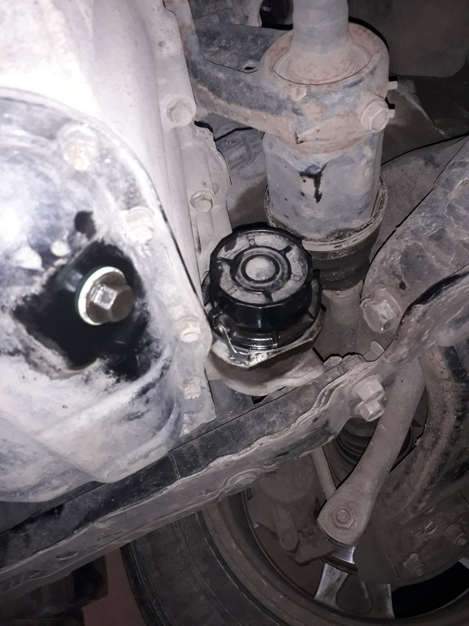

Очень понравилось, в сравнении с другими авто, удобство замены воздушного фильтра. Так быстро и легко не доводилось менять ни разу)
Пару фото из процесса

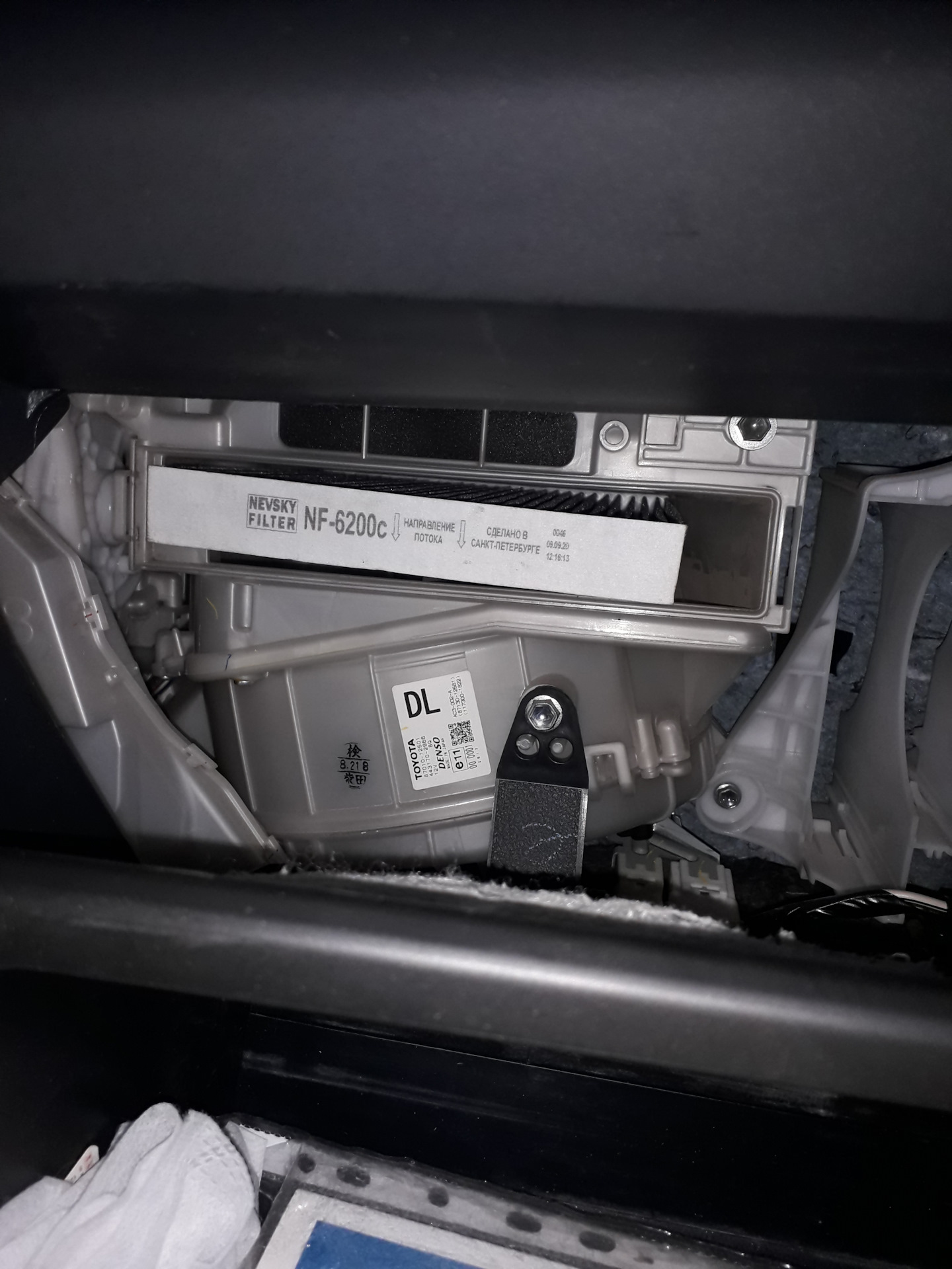

При замене салонного фильтра ждал сюрприз, в прошлую замену какой-то "Вася" запихнул его не той стороной да ещё и был смят в центре. Но теперь всё как и должно быть)

25 н/м колба масленного фильтра закручивается
нехило. я от руки что было сил затянул и потом еще оборот ключом, походу дела не дотянул…
25 это не очень большое усилие.
2,5 кг на метровом рычаге
