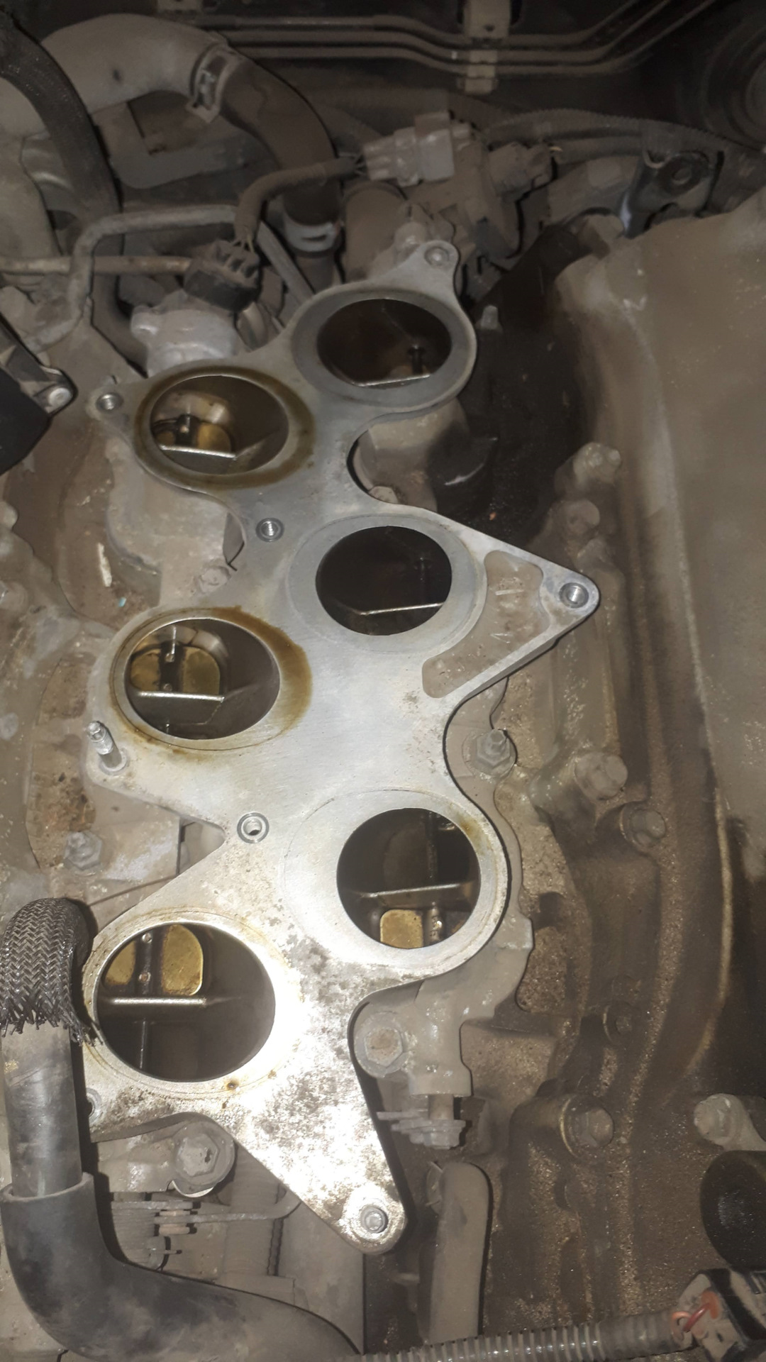

Не прошло и 1,5 года, как "Алекс" вдруг приболел — начал троить…причем троить это мягко сказано, бензина начал жрать с неимоверным аппетитом.Приехал в гараж, скинул впуск и выкрутил свечи…пипец…свечи были в каком то каФне и видно, что две из них не работали вообще, и к тому же, на двух свечах сгорел центральный электрод.

…приехав с работы опять в гараж я в очередной раз снимаю впуск, проверяю свечи…и вот что я увидел
свечи 1-3-5 цилиндра…
…как видите две работали, одна нет.как была новая так и осталась.
вот свечи 2-4-6 цилиндра, те все работали…
Меняю катушки местами, все собираю — завожу., троит…

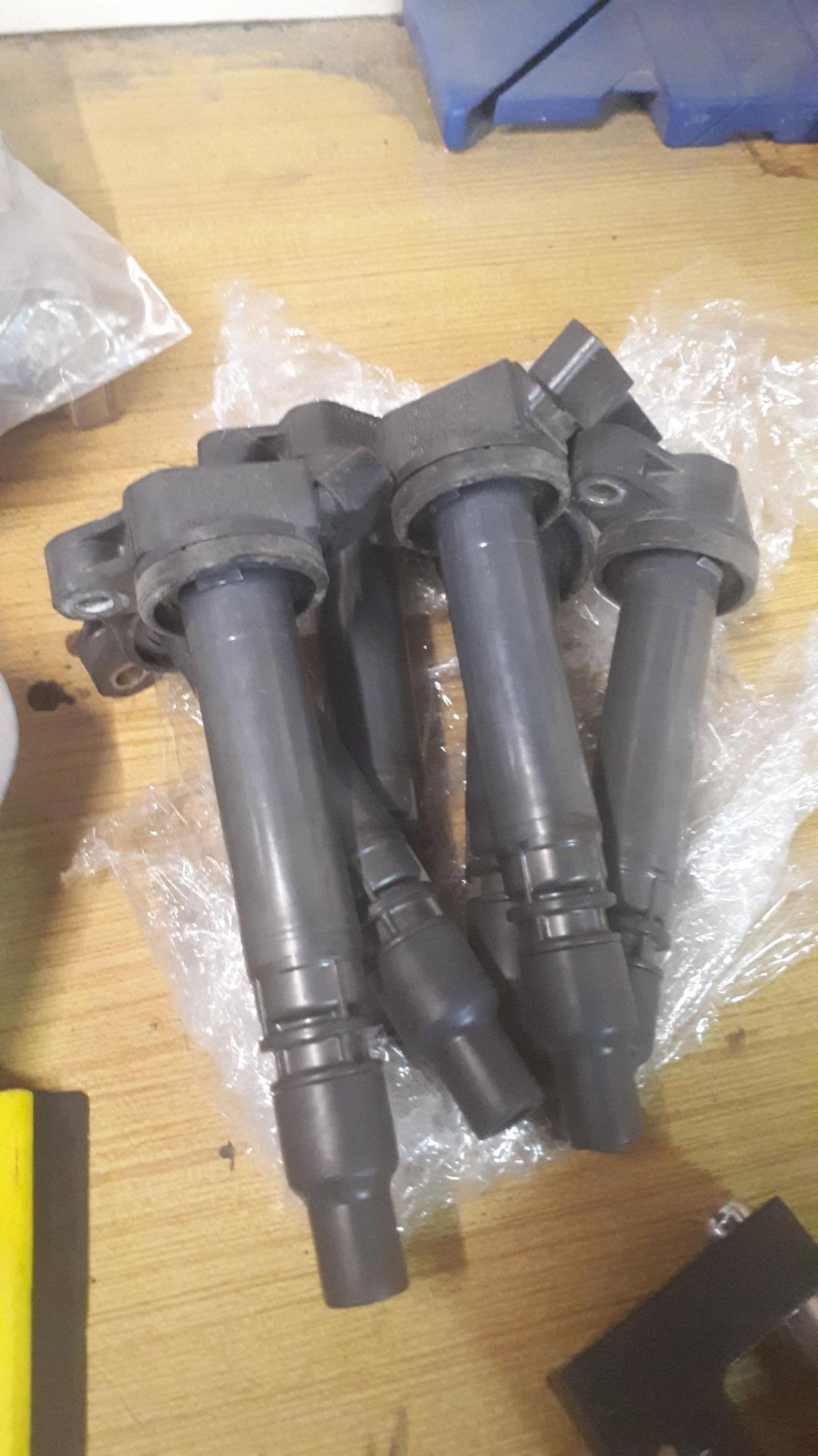

Илья, предложил приехать и взять у него на проверку катушки…на следующий день я был у него, он предоставил 6 катушек, и я помчался обратно до гаража.
Так как я поменял катушки местами, — я выяснил, что проблема скрывалась именно в одной из катушек зажигания, — танцы с бубнами мне надоели, я просто поменял катушки и опять завел…
Опять троит…думаю, может катушка все же б/у и не работает…сканирую сканером пишет ошибка Р0352 — не работает катушка второго цилиндра, -…ля.опять уже в 3 раз снимаю впуск…меняю катушку на 4-ом цилиндре…
Завожу двигатель…и что Вы думаете троит…я сканер в руки…опять пишет, ошибка Р0352…и до меня доходит, что я поменял 4-ую катушку на 4-ом цилиндре, а не на втором…
в очередной раз снимаю впуск…снимаю вторую катушку и вижу, что загнулся один из 4 контактов…
короче вот эта сук…редиска…
После того как все не спеша собрал — завел двигатель и снова насладился ровной работой своего мотора.

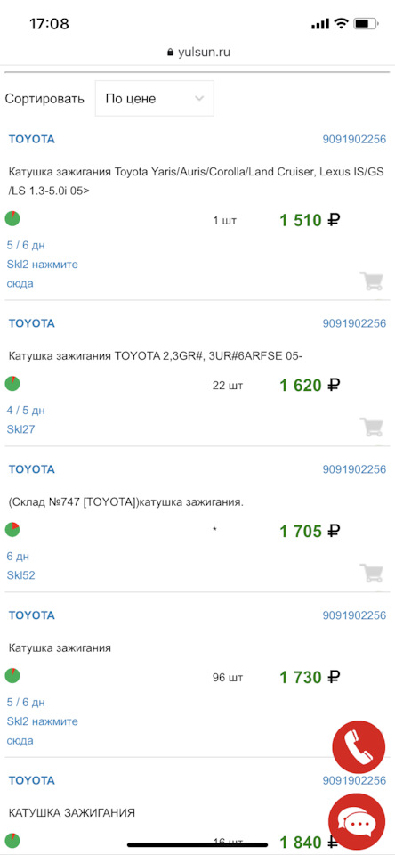

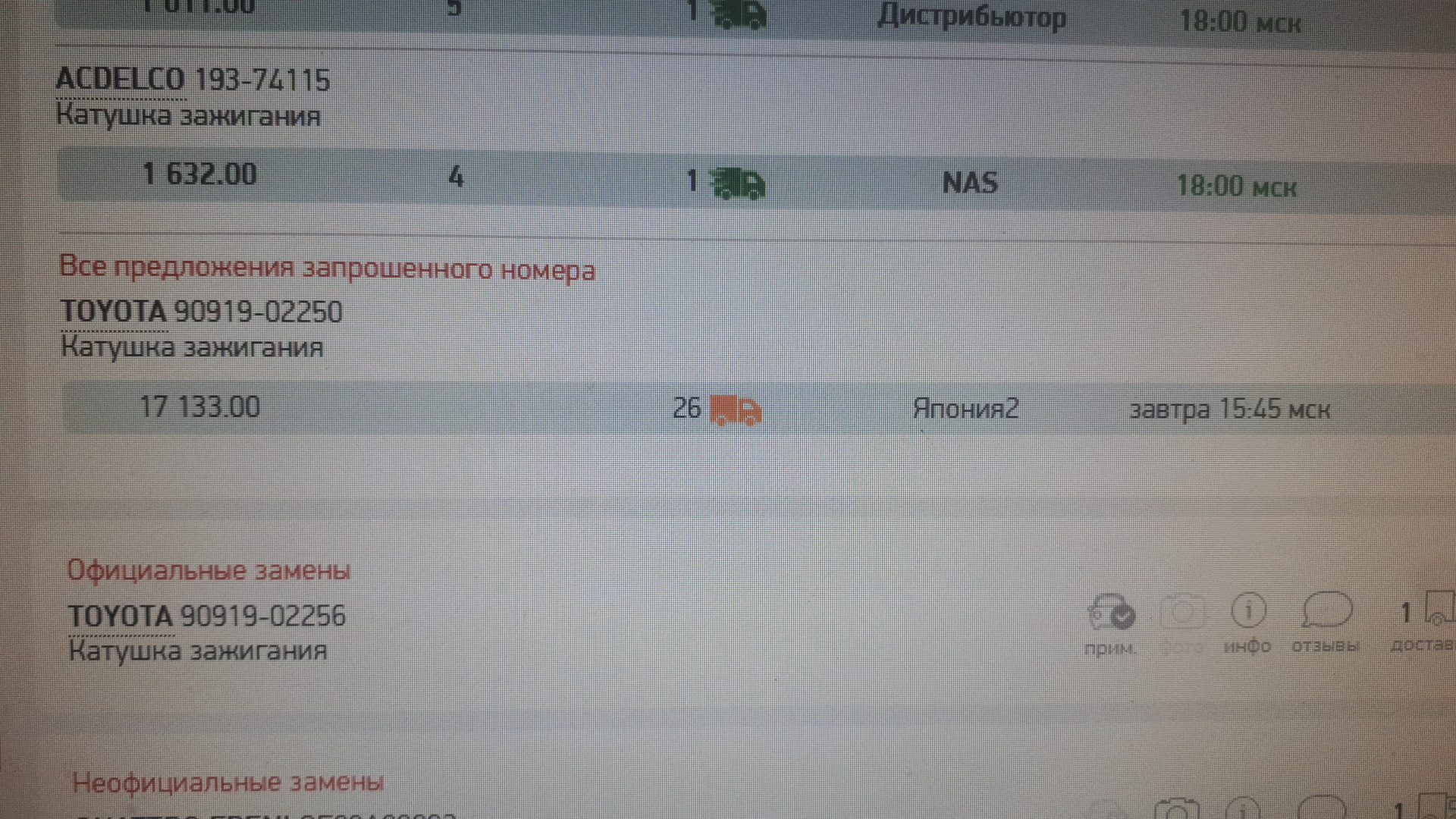

P.S: Стоимость одной катушки зажигания в "автодоке" 17 650 руб, Друзья подскажите что Вы ставили — если ставили не оригинал?!

На разборках по 500₽
Я в такую цену и взял 6 штук😁

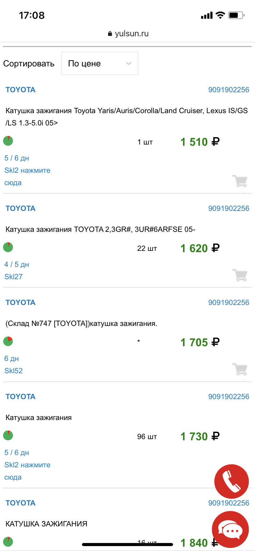

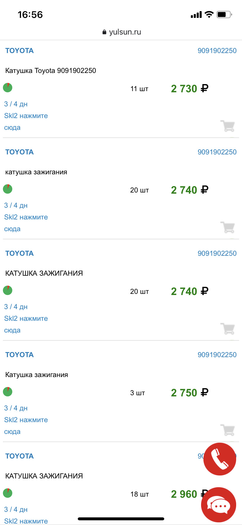

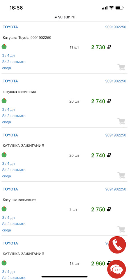

Юлсан. Оно же ведь?
с шестеркой на конце еще дешевле выдает)
а оно подойдет?..я так ДРМВ купил по дешевке — одна цифра отличалась, а он вообще не такой как должен быть.

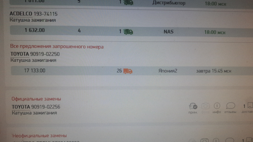

Дак с нулем на конце как на фото 2700р. Это уже не 17 тысяч цена.
Вот Экзист
Toyota
90919-02250
Катушка зажигания
