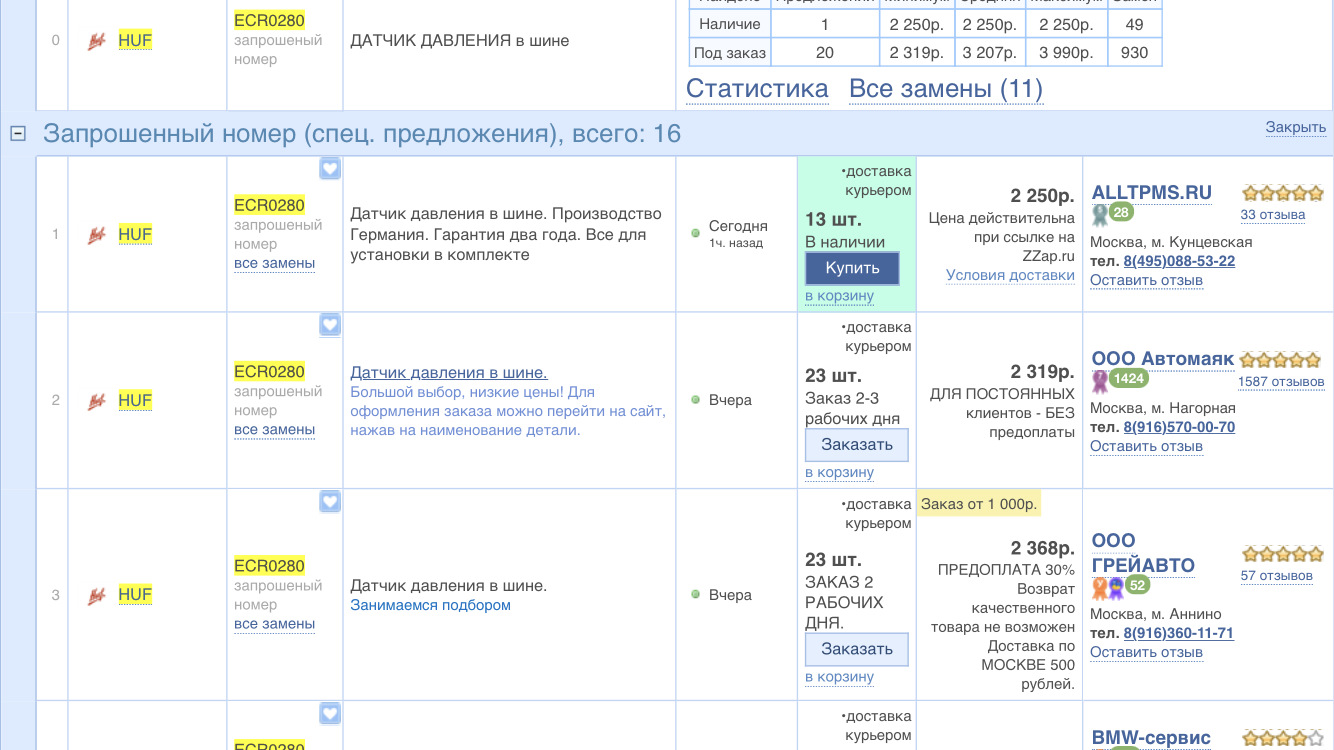

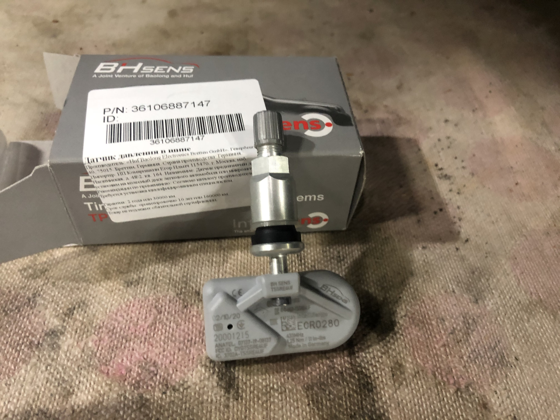

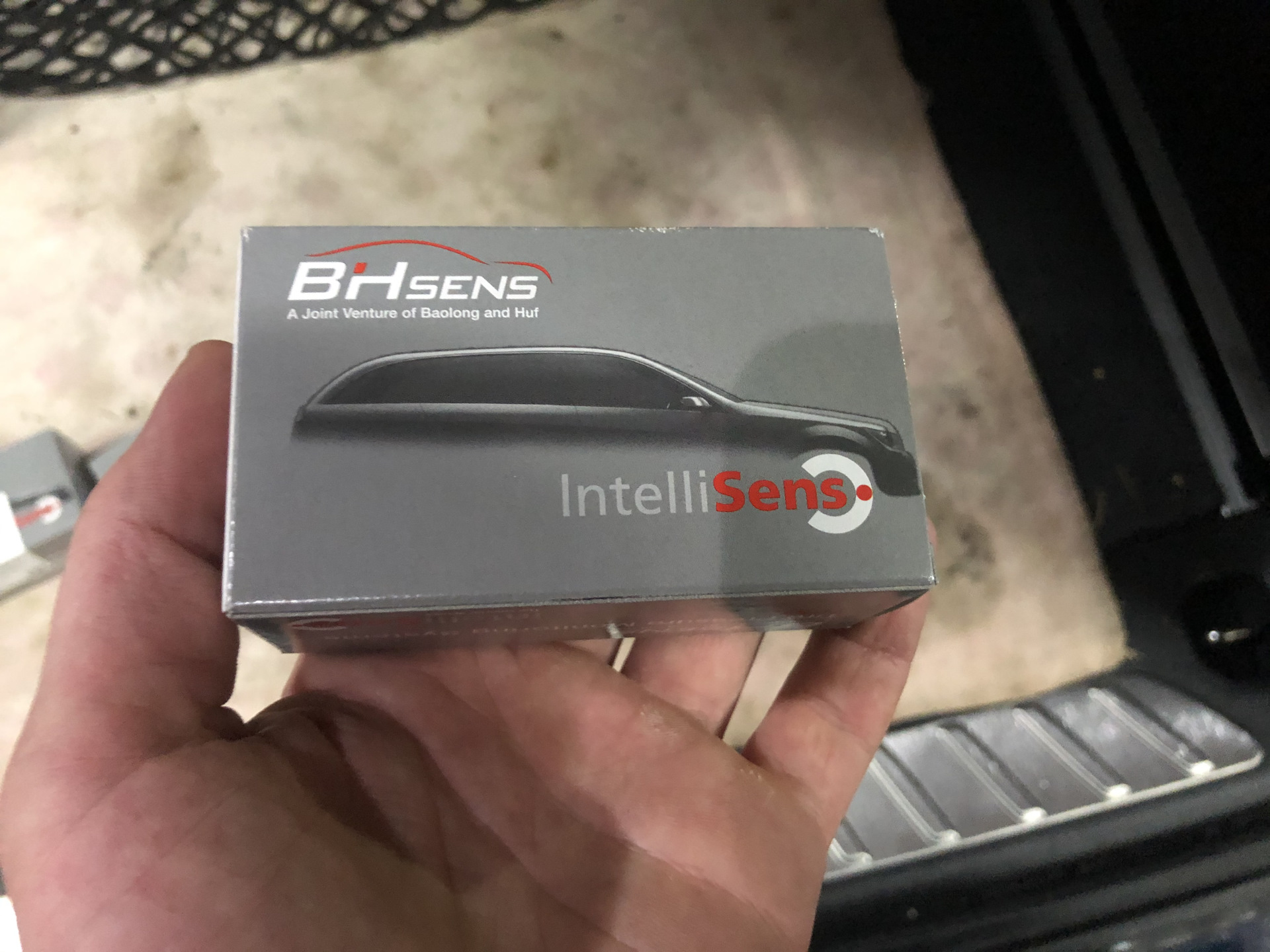

Перед покупкой колес купил через зап у проверенного продавана (все наверняка знают кто покупал у кого выгоднее и чтоб оригинал были) датчики давления за 9000. Их тоже установили.
По заверениям продаванов лет на 6-7 должно хватить батареек или 150 ткм пробега. Ну да ладно, я столько не наезжу явно. Данная модель идет как аналог заводской, к нашим мозгам тоже подходит, производитель Германия. В принципе это всё что про них надо знать.

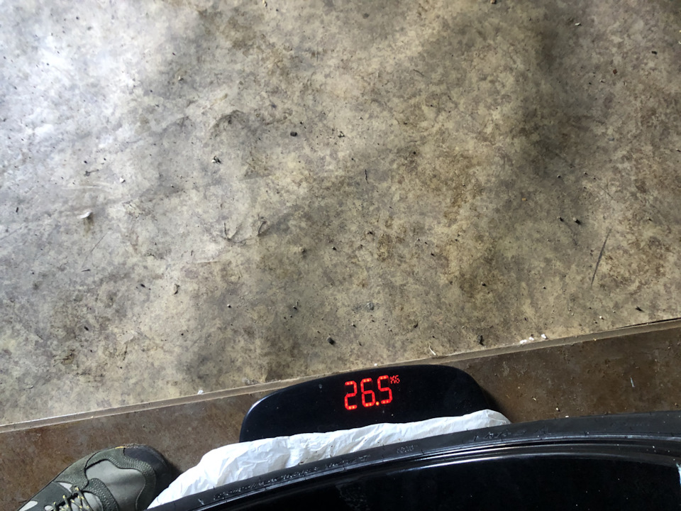

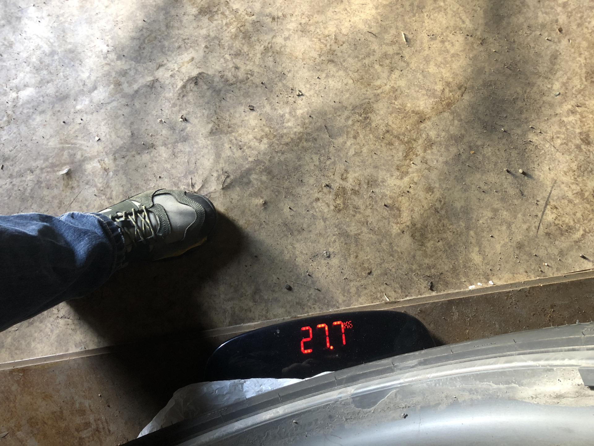

Попутно прихватил весы чтоб взвесить. С кем то у нас тут в комментах диалог был по поводу разницы в весе между колесами от бнв и ниссан х-трейл в размере 225-65-17 по причине грыжи позвоночной у оппонента… Так вот разница небольшая…
Сверху вниз — штаные лето 19е пирелли
мои новые зимние шипы 18 е
17е от трейла.
Итого 3,6 кг, то есть не сильно тяжелее их таскать в гараж. Ну и чтоб дальше не любить мозг всем остальным, мой комплект:

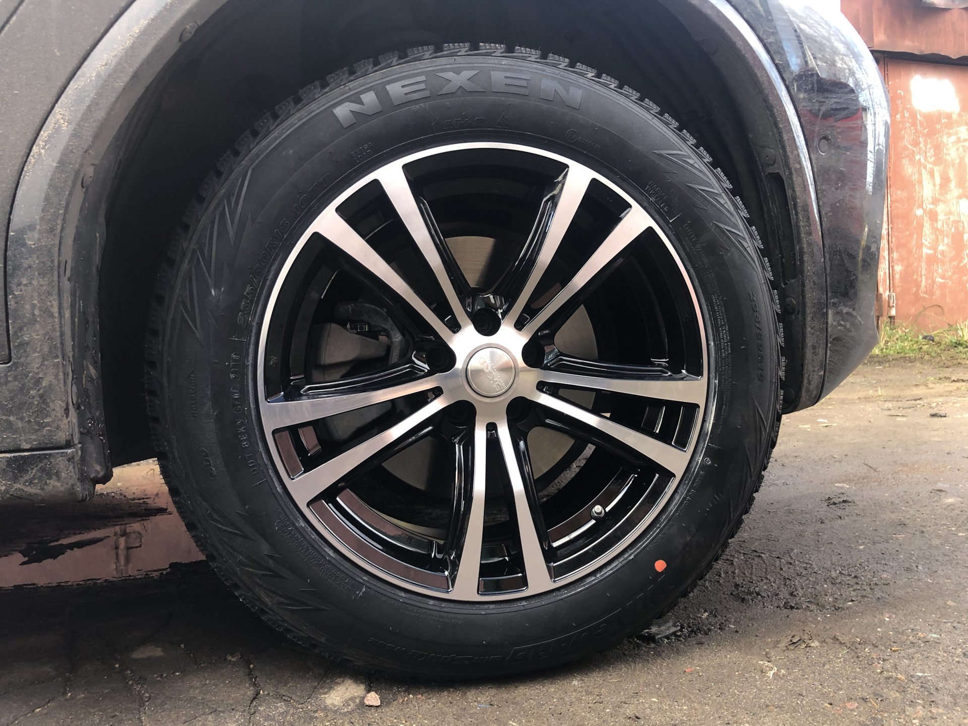

NEXEN WinGuard WS62 235-60-18 шипы на дисках СКАД Мюнхен 8jx18 66,6 ET30 это максимально близкое что удалось подобрать и вписалось в интерьер авто. Были бы черные, было бы посимпатичнее, но были только серебро и эти. Очень много дисков с вылетом 35-40-45, но нам уже не очень подходит.
Можете кидать помидорами и топить за оригинальность, но мне как то пофигу. Я не претендую, главное чтоб крутилось. Скад проверен временем, и уж точно надежнее китайской реплики. Нексен хорошая корея из середнячков, шипы не вылетают по отзывам в отличии от моих Мишек хин2. Шума тоже нет особого. Как то так. Почему не Нокиан и им подобные? Потому что зимой езжу максимум в школу утром да в выходные куда то типа трипермаркетов или парков погулять. Поэтому не вижу целесообразности в премиальной резине, которой я пользоваться не буду, у меня пробег за зиму обычно 5-6 тыщ, и резина быстрее состаривается чем истирается. Как мы помним, зимнюю надо менять через 4 года. Но при этом всём я за шипы, потому как могу поехать за город погулять или на дачу. Да и всё же на льду шипы лучше липов, и тем более в разы лучше еврозимы и полемику разводить не будем.

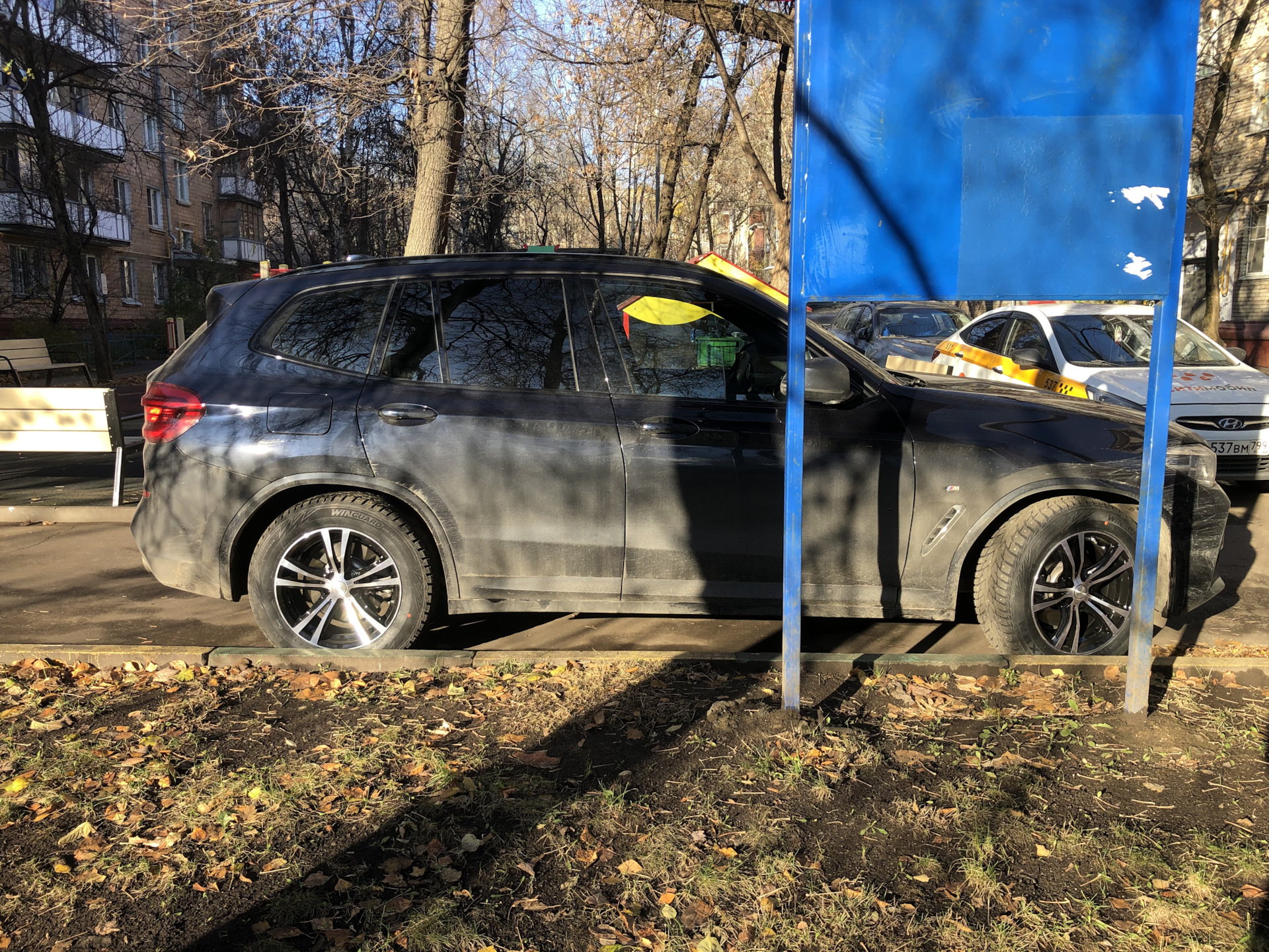

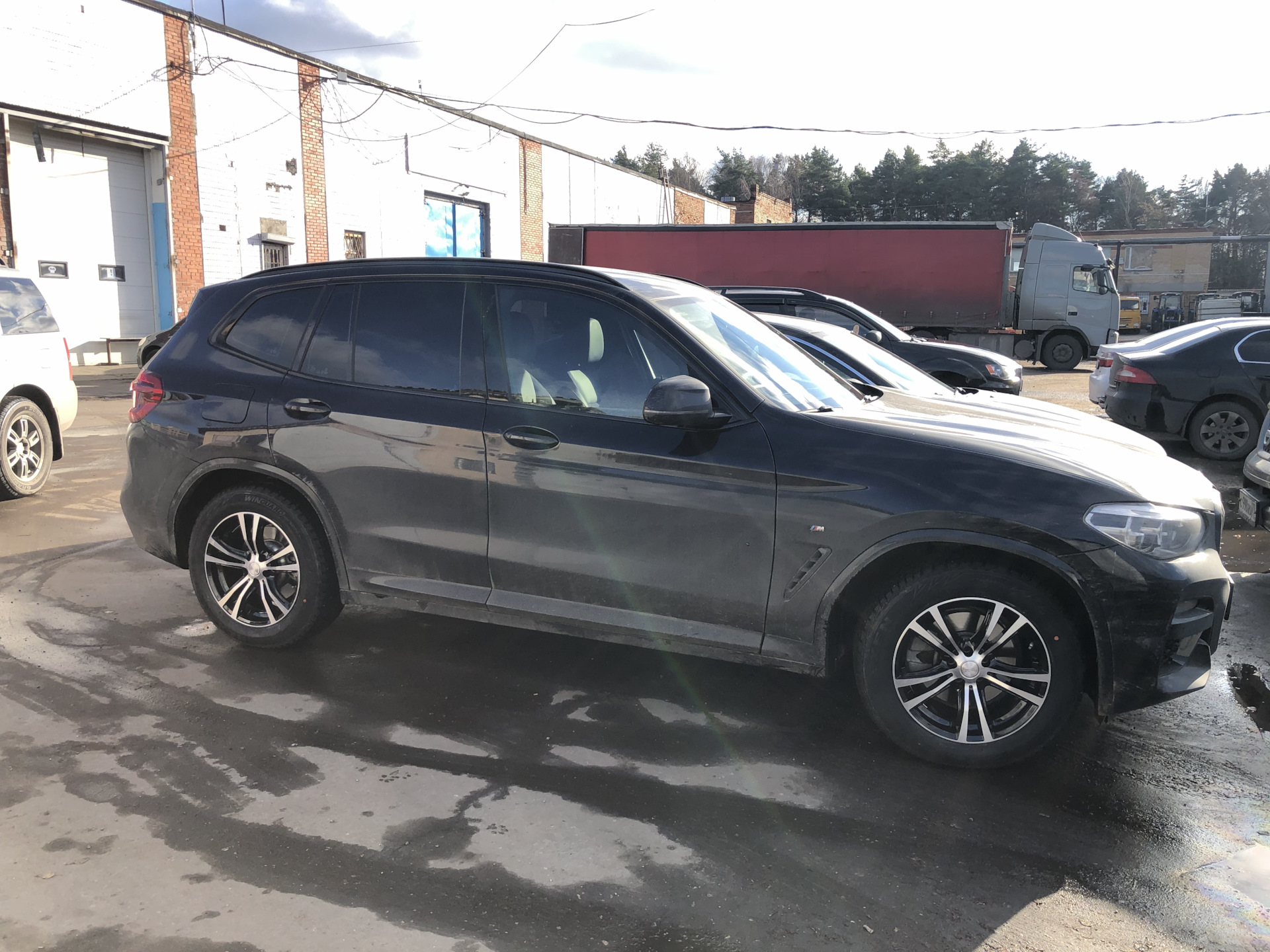

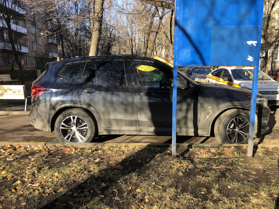

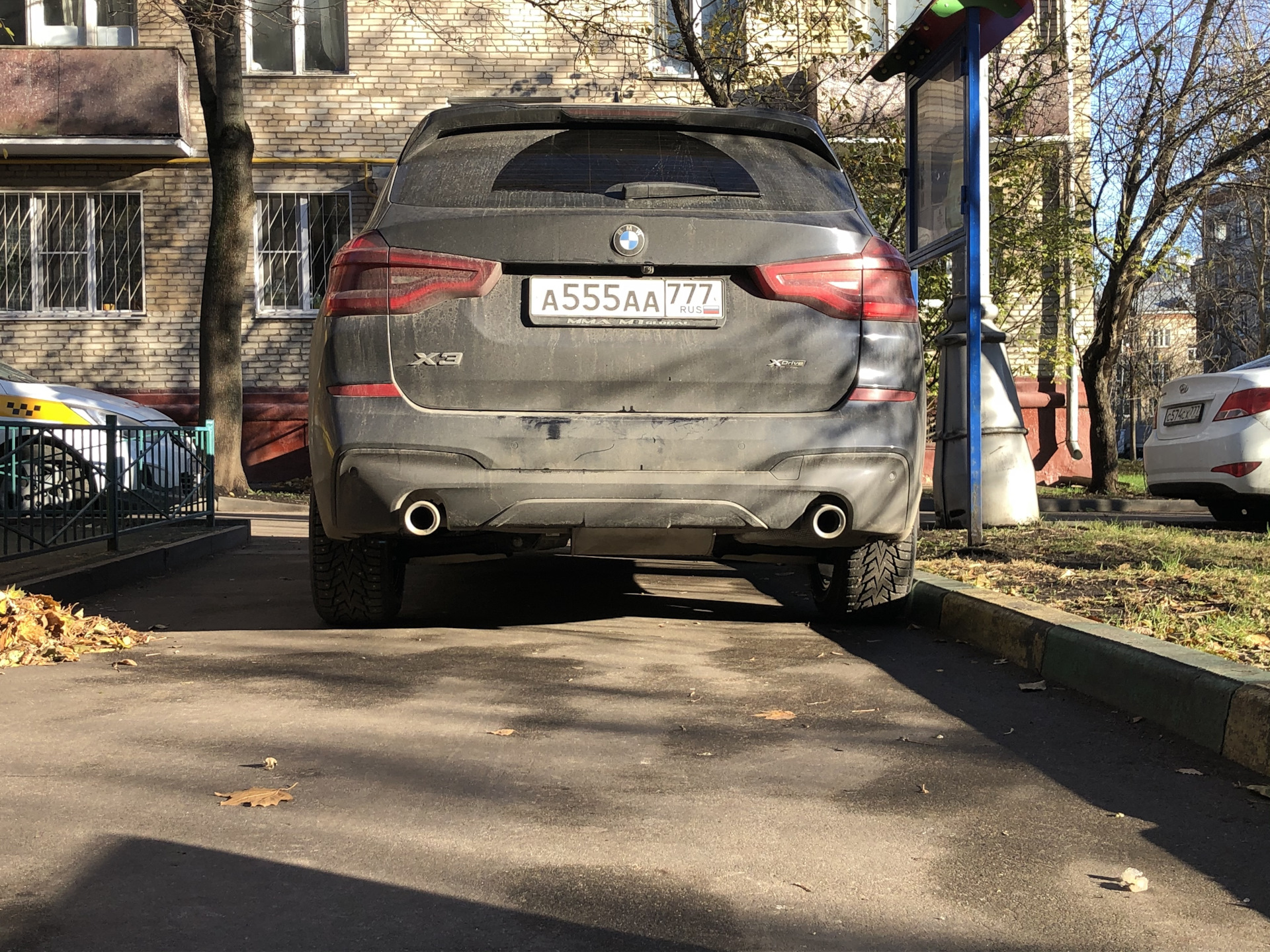

По итогу получилось как то так
Главное во всем этом то, что в этом конфиге вылета и ширины, авто сзади не выглядит как корова на коньках. В багажник бросил набор со жгутами для ремонта проколов. 🙈😄 Надеюсь не пригодится.

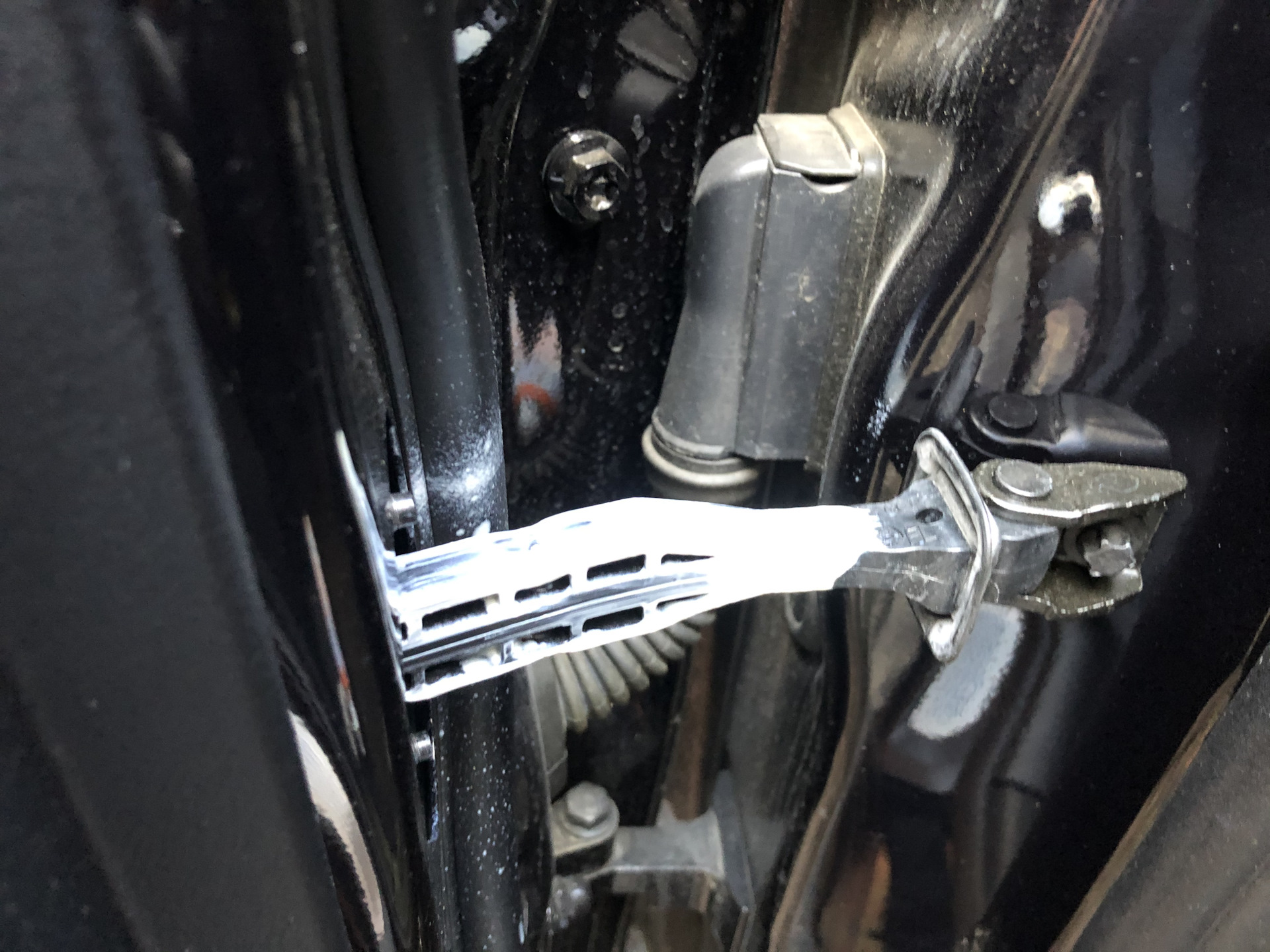

Также попутно смазал все ограничители дверей белой литиевой Ликви

от F серии датчики нам не подходят, они с нашими не взаимозаменяемые
Ну а эти тогда что? Просто альтернативные?
Huf? Это аналог оригиналов, у меня в оригинале тоже Huf стоят
Аааа, ну норм. Работают и ладно.

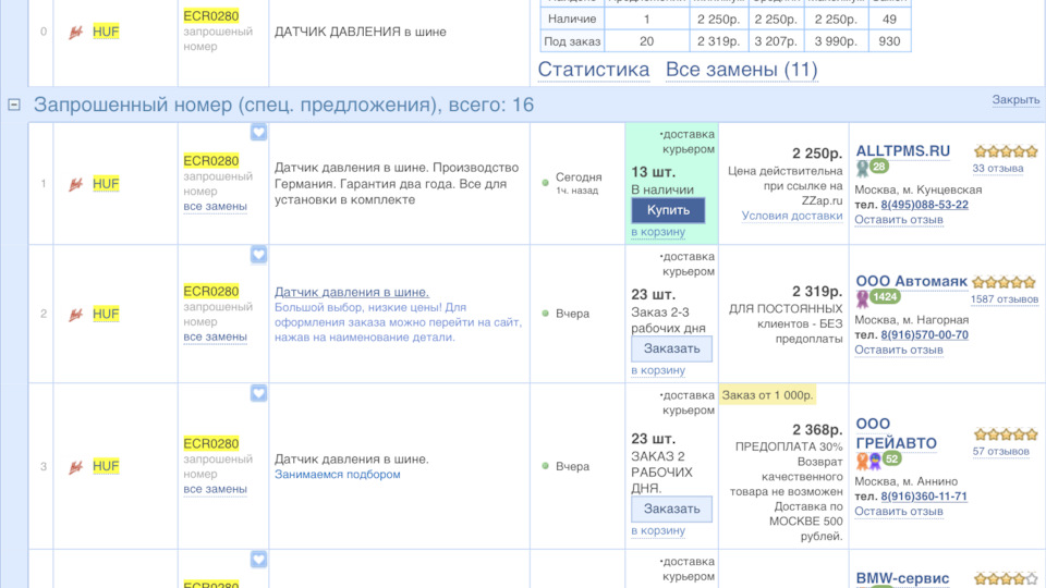

Сегодня смотрел через запп, минимальная стоимость за 4 датчика выходит около 13000. Есть какой то проверенный продавец? или так курс повлиял
Может курс. Фиг знает там два вида датчиков, мои называются Huf, они дешевле, а вторые как раз дороже
SS777SSS
Только что посмотрел
Вот спасибо)) Я номер длинный вбивал, поэтому у меня и цена за оригинал была
Да не за что))

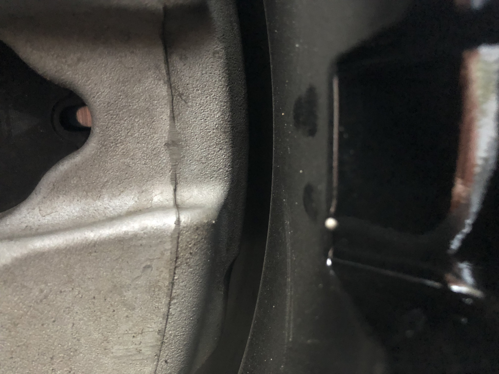

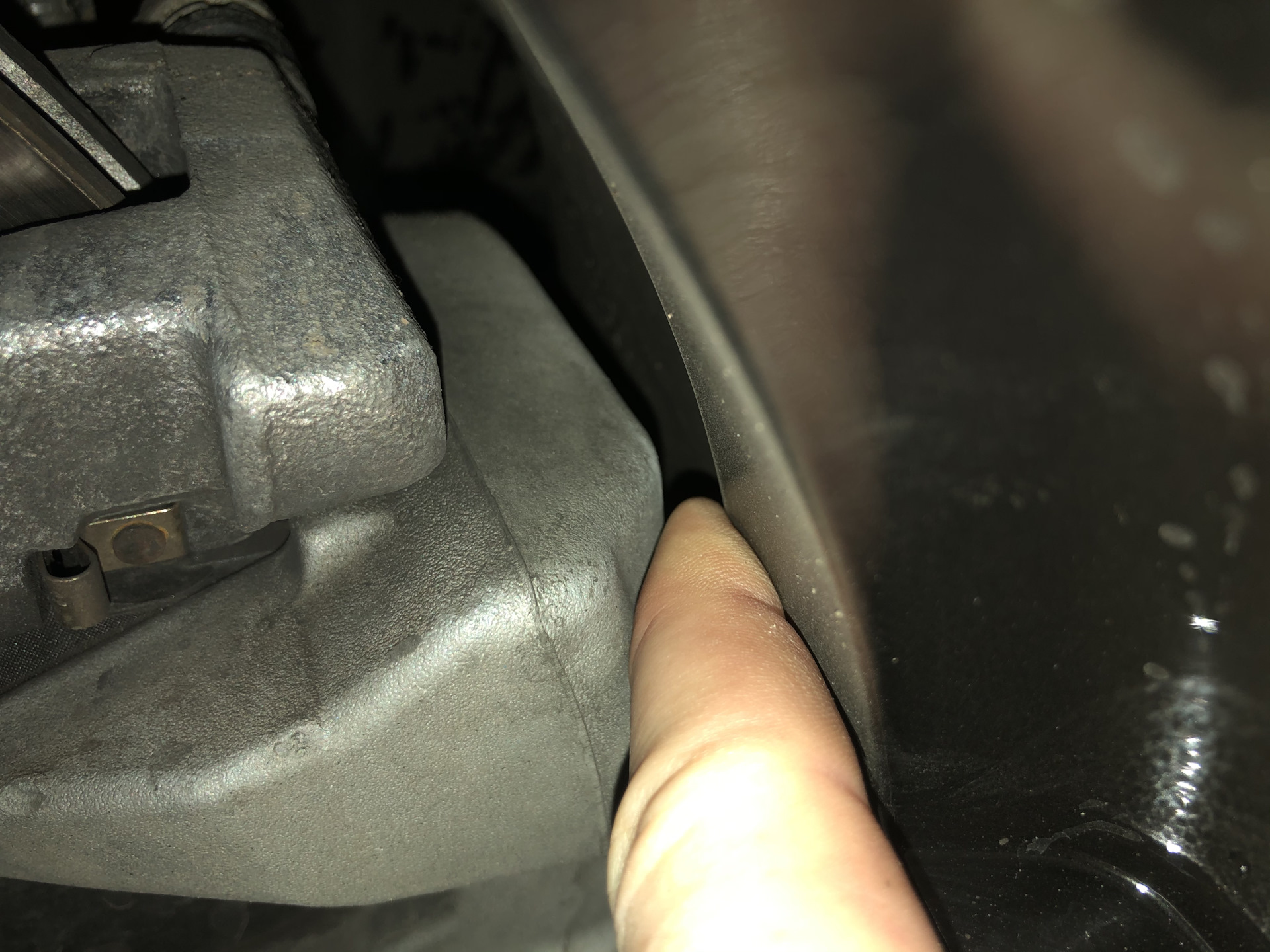

Хорошие диски, себе такие же хотел. Смущал вылет 30 мм на 18 радиусе, боялся что будет суппорт цеплять, но теперь вижу что все ок. Кстати есть фото расстояния спицы до суппорта? Интересно какой запас ещё есть.
Да, поэтому примерял. Но когда на авито увидел в продаже много фоток дисков МАК на 30м вылете на машине у одного из продавцов — сомнения развеялись. Запаса там ещё 10мм примерно до обода, а до спиц гораздо больше, сфоткаю сегодня. Вылет ещё не смущал потому что летние с вылетом 32
Terhi
Вставил в текст
