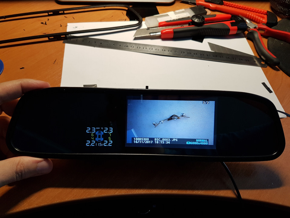

Зеркало монитор
Раньше, когда была одна камера и один регистратор, обходился вот таким зеркалом накладкой поверх родного. Смотрелось конечно колхозно, но и стоит недорого. В него я встроил монитор датчиков давления в шинах и микро-переключатель (сверху виден) видео-каналов (задняя камера/регистратор).
Во второй части я описывал, что на новом Кольте у меня уже два регистратора без экранов плюс вот эти две камеры. Стал вопрос, как же все это отобразить? Впервые обратил внимание на полностью другие зеркала, вместо накладок на штатное. Раньше они мне не нравились из-за ужасной китайской прямой ноги на их фото и риска промахнуться с креплением на стекло. Но я наткнулся на вариант такого зеркала от GreenYi с двумя экранами и понял что это моё:
Логика работы в мануале от китайцев — четыре камеры: перед, зад, боковые. Перед и зад включаются автоматически при появлении видео-сигнала. Боковые включаются при появлении "+" на соответствующих проводах триггерах, которые по задумке китайцев надо подключать к указателям поворотов и какой поворот включил, с той стороны и отобразилась камера. Включение камеры при указателе поворота… ну такое, мне не понятно для чего, но кому-то наверно и нужно раз делают так.
Я подключил следующим образом:
— левый экран: передняя камера автоматически при появлении сигнала, а передний регик при ручном нажатии на кнопку V1/V2
— правый экран: задняя камера автоматически при появлении сигнала (включении заднего хода), а задний регик при ручном нажатии на кнопку V1/V2
Откуда брать питание и как включать переднюю камеру. Очень не хотелось добавлять никуда никаких кнопок, поэтому подключился под бампером к левой противотуманке. Чтобы включить переднюю камеру при парковке, мне достаточно нажать штатную кнопку туманок и картинка включилась (DRL евросвет у меня включен постоянно)! Заглушил, камера выключилась вместе с туманками, при повторном заводе туманки не включаются без нового нажатия кнопки. Нет лишних кнопок, нет лишних телодвижений для выключения.
Если туман и мне нужны туманки постоянно, то чтобы не мешала картинка в зеркале – на зеркале есть левая кнопка "Выкл".
При покупке продавец прям молодец – не отправляет, настойчиво требует фото моего текущего крепления и сам говорит маркировку. Вот, если кто будет заказывать, крепление еврокольта. У них наше крепление по его таблице имеет маркировку "bracket #12".
Установленное смотрится реально круто, внешне выглядит как родное Митсу зеркало в последних Галантах. Нога похожа на нашу штатную (а не прямая кочерга, как у китайцев на картинке). Внутри ноги пропускается кабель и его не видно.
Короче, это зеркало я настоятельно рекомендую, это лучше чем дешевые накладки!
