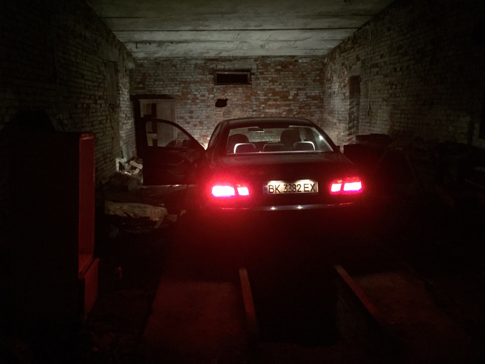

Всем привет, решил помаленьку все фильтра менять, машина у меня чуть больше месяца. Посмотрев видео как все делать, было принято решение делать самому. Приехав с работы, покушал и сразу к машине, заехал на яму.( Рядом с домом есть гараж большой, там все и делалось)

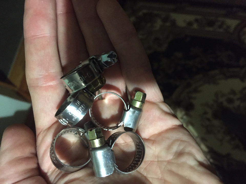

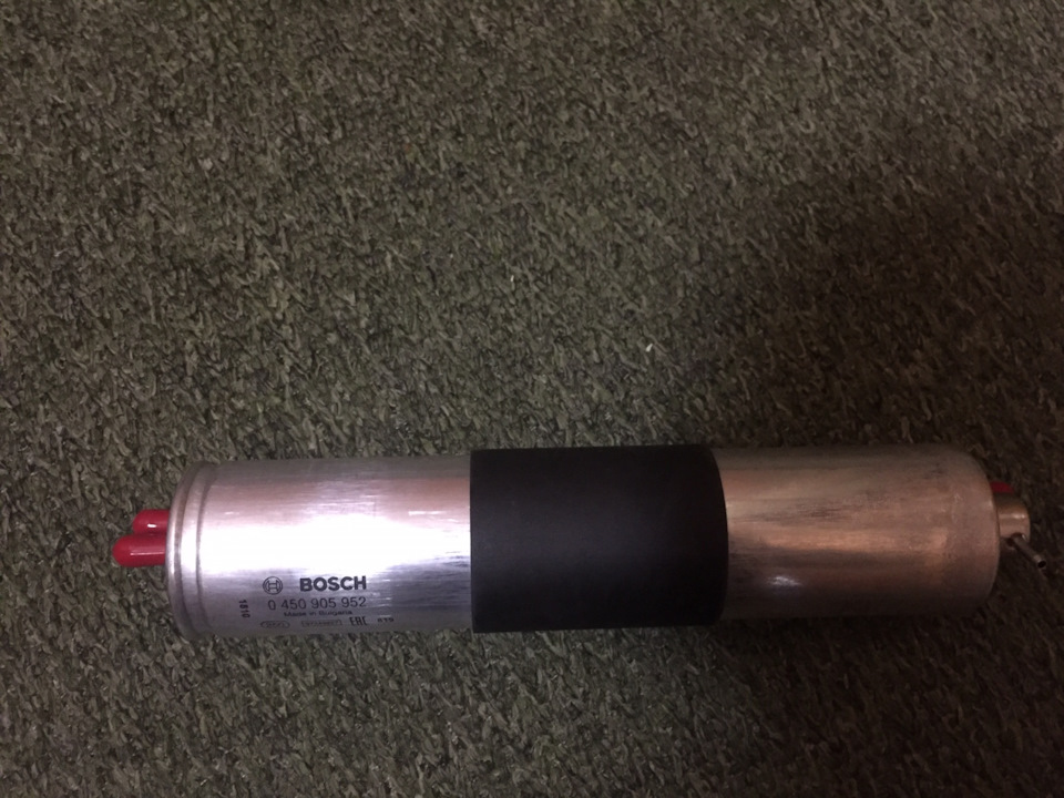

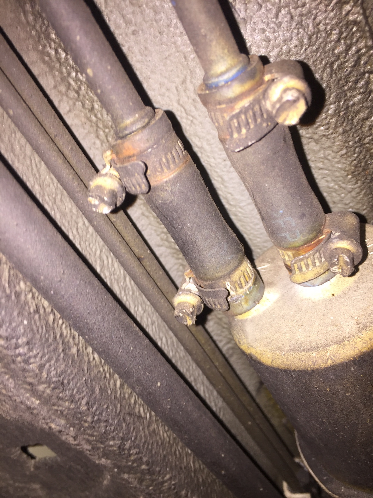

При осмотре увидел металлические стяжки(хомуты) одноразовые, только откручивать их можно( но сначала хотел замерять динамоментрическим ключем, силу зажатия стяжек, но увидев что они не под головку, а под отвертку не смог этого сделать). Пошел в магазин, купил 5 штук. Пришел. Открутил сначала правую стяжку, снял шланг, состояние отличное, ни одной трещинки. После открутил левые стяжки. Открутил крепление фильтра, шланги снимались сложно, не спеша все удалось сделать. Снял фильтр, со шлангов — побежал бензин. Пришлось делать все быстрее, руки по локти в бензине. Снял старые стяжки, одел новые, поставил фильтр, стяжки еще не закручивал. Появилась новая проблема. Защитная резинка на фильтре стояла не по центру моего крепежа. Пришлось снять фильтр, быстренько продел тросик(от велосипеда) между корпусом фильтра и резинкой, прокрутил по кругу, после удалось резинку защитную поставить на правильное место. Собрав все обратно, прикрутил все стяжки, пошел заводить машину.

К слову скажу, фильтр не менялся ни разу, оригинальный фильтр 2004 года (года выпуска машины) с тех пор, если верить приборке, отъездили на нем чуть больше 166тис.км и моих 500км, которые я наездил за месяц владения)

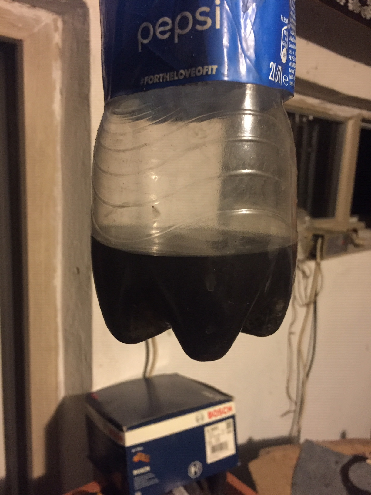

К большому разочарованию, увидел цвет бензина слитого из фильтра через отверстие которое идет уже к двигателю. Из этого делаю вывод, что даже в Германии при обслуживании и замене моторного масла двигателя не следили за топл. фильтром и не меняли его. Хотя салонный и масляный фильтра 2018 года выпуска.
